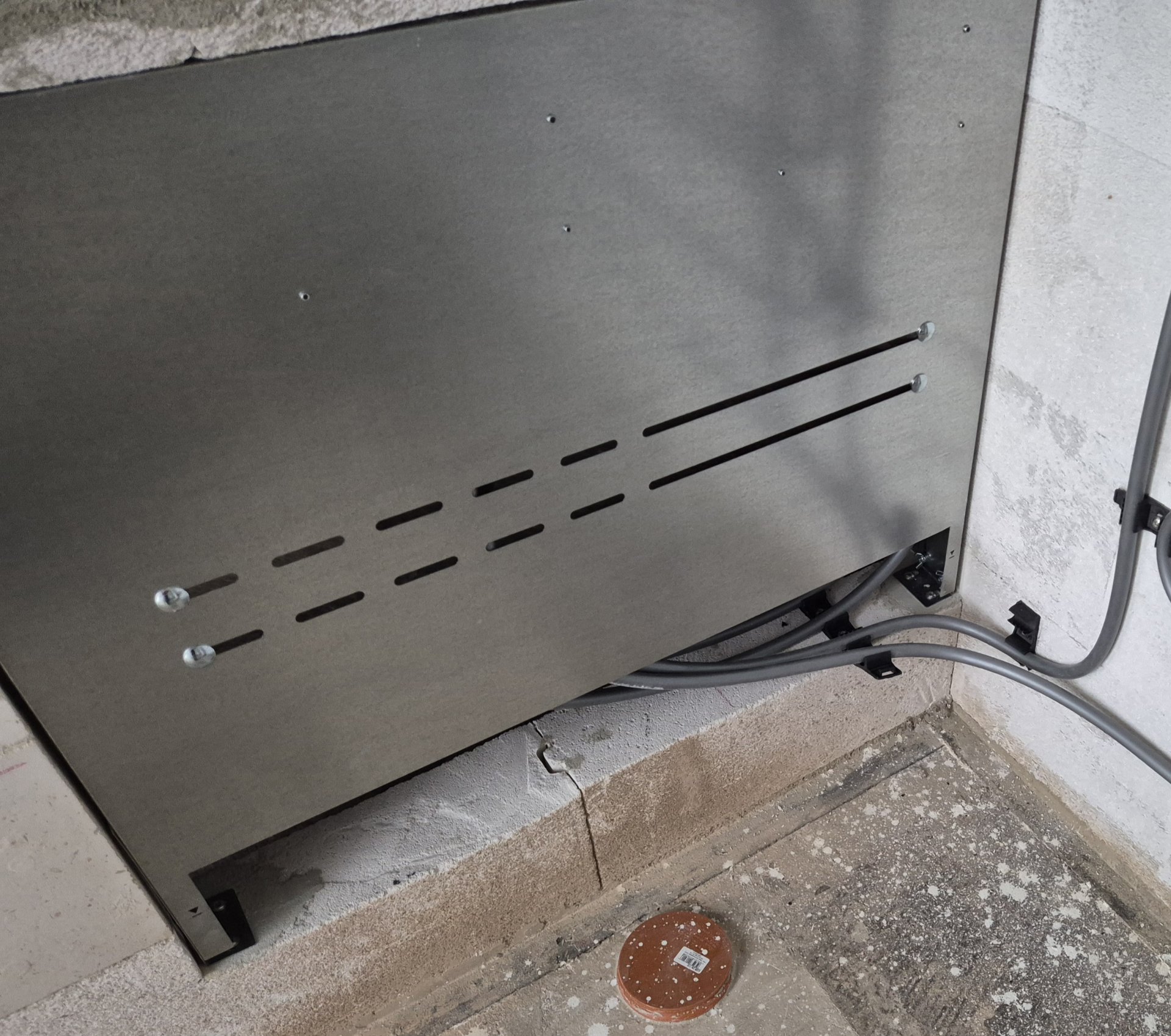

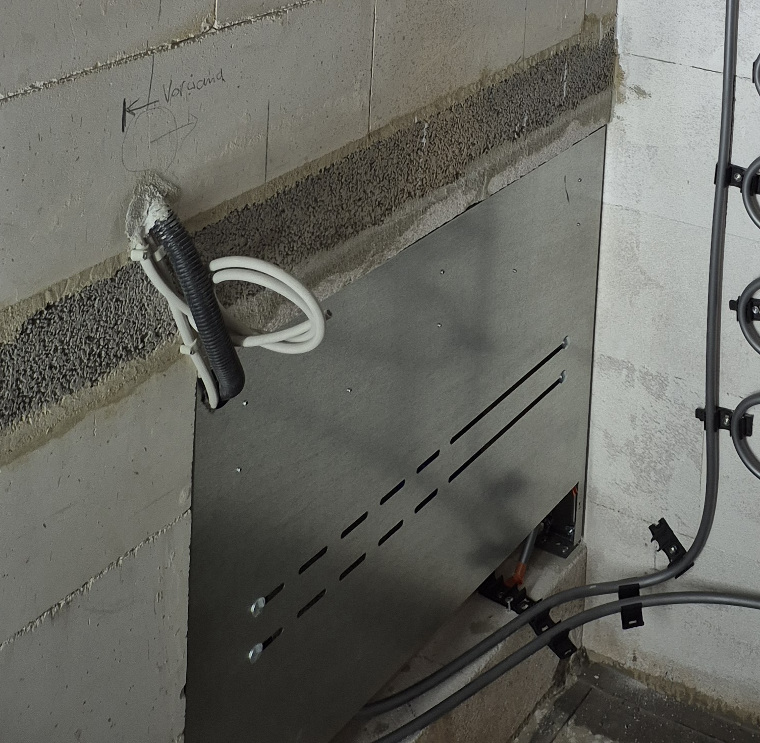

    Nachdem mein "Stufenproblem" jetzt erst mal erfolgreich planerisch gelöst ist (Ausführung in der zweiten Jahreshälfte :bau_1:) hätte ich da noch eine weitere Aufgabenstellung:
    Ich habe einen 11cm tiefen Heizkreisverteilerschrank in eine dafür vorgesehene Öffnung in einer 11,5er KS-Mauer eingelassen.
    Auf der Rückseite wird ein WC-Vorwandelement davor gestellt und später entsprechend beplankt.
    Mein Verputzer meinte jetzt, ich solle eine 5mm Wedi-Platte auf die Rückseite des Schrankes kleben, damit er einfach drüber putzen kann.
    Ich habe aber meine Zweifel, dass das sinnvoll hält, denn an dem dünnen Blech der Rückwand hängt der HKV, und ich müsste für die Schrauben dort auch die Wedi- Platte einseitig aussparen.
    Was haltet ihr davon, stattdessen eine Spanplatte/OSB-Platte in Putzstärke (~12mm) dort mit 5cm Überlappung übers Mauerwerk zu dübeln, und dort einfach bis ran zu verputzen?
    Thermische Ansprüche gibt es nicht, der HKV darf gerne rückseitig das Bad (bzw. Die Kloschüssel :biggthumpup:) mitbeheizen.
    Vorderseite ist Flur, d.h. ein klein wenig akustische Abtrennung wäre nicht schlecht, ansonsten bräuchte da ja eigentlich gar nichts dazwischen?
    Hier noch 2 Fotos von der Situation:

    GK Platte vollflächig auf die Wand kleben
    Fred Astair und 11ant gefällt das.

    Wäre auch möglich - aber hätte das Vorteile ggü. OSB?
  4. Alex88
    6.718
    3.659
    Keine Dübel / Schrauben, glatte Oberfläche, streichen, fertig

    Aber die Platte verschwindet doch eh zu 100% hinter der Vorwand...

    Einfach nichts machen?

    Vielleicht auch eine Idee... oder um nicht zu sagen: das war meine Ausgangssituation, bevor der Verputzer den Vorschlag mit der bauplatte in den Raum geworfen hat...
    Bezüglich Geräusche habe ich aber schon etwas Bedenken - der Blechkasten könnte als Lautsprecher fürs spülen wirken. ..

    Dann stopf halt die gesamte Vorwand mit Dämmwolle aus.

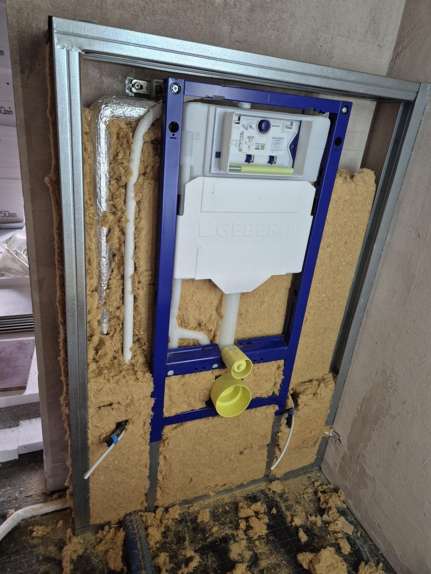

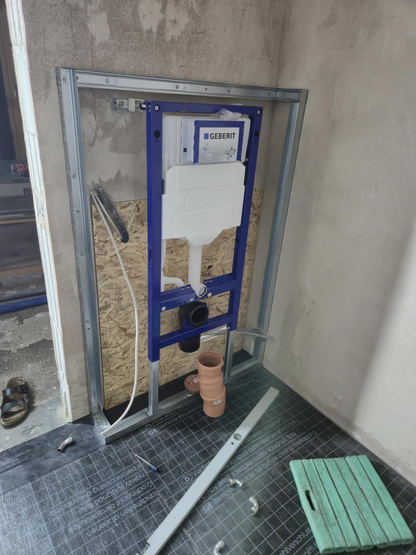

    Auch hier ist inzwischen Vollzug zu vermelden :trink_1:
    Ich habe jetzt ne Kombination aus den Empfehlungen ausgeführt. D.h. ne 23mm OSB + das Vorwandelement mit Holzfaserdämmung vollständig ausgestopft. Der Verputzer hatte einfach Putzschienen als "Abschluss" mit 10cm Abstand zur Öffnung gesetzt, und dort konnte ich die Platte schön ordentlich einpassen und festdübeln.
    Die OSB war sehr hilfreich, denn der extrem wackelige HKV-Schrank (Cosmo...) ist jetzt rund um die Befestigungsschrauben des HKVs mit der OSB verschraubt, und damit alles schön stabil.
    Das WC-Element ist zustätzlich auf Höhe der Verschraubung der Einsteckfüße nochmal nach hinten verstrebt, dazu sitzt ein je Kantholz hinter den senkrechten Holmen des VWE zur Abstützung auf der OSB, hier noch nicht montiert:
    schön ausgestopft:
    (KW ist totraumfrei durchgeschleift, 2. Leitung ist für optionale RW-Nutzung (2. Eckventil im Spülkasten, Systemgetrennt - die Einlaufgarnitur mit Schwimmer kann nur entweder an das eine oder das andere angeschlossen werden.)

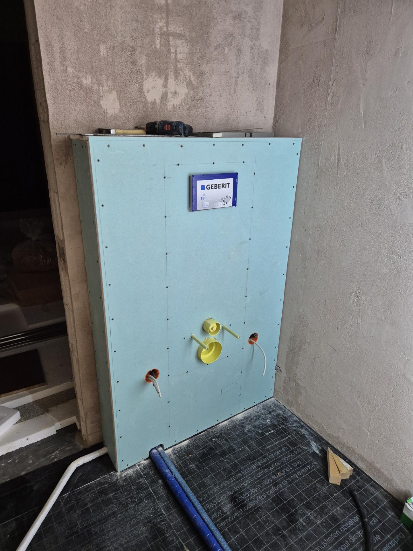

    und fertig doppelt beplankt:

    Ist das links und rechts unten Strom für Dusch-WC?

    Das ist erstmal nur Strom ohne dediziert festgelegte Verwendung nach dem Motto "besser haben als brauchen". :biggthumpup:
    Zumindest eine der beiden Dosen wird wohl ne Steckdose bekommen.
    (es liegt auch schon ein Leerrohr von einer der Dosen zur vorgegebenen Stelle am VWE, sodass die Verkabelung für ein DuschWC tatsächlich auf dem vorgesehenen Weg ohne weitere Arbeiten realisiert werden könnte)

    Ok, das ist gut. Liegt da auch schon ein Druckschlauch für die Wasserversorgung? Das war für die Nachrüstung bei mir nämlich die schwierigste Übung: Das seitliche Loch in den Spülkasten zu dengeln und den Schlauch nach unten zu fädeln. Ich sah danach zwei Wochen aus, als hätte ich mit der Katze gerauft.

    Der ist im VWE bereits vorgerüstet. Um den Druckschlauch einzuschieben muss lediglich eine der beiden Öffnungen neben der Befestigungsschraube durchbohrt werden, das Leerrohr endet nach oben offen in den Spülkasten. Das hat Geberit m.E. ganz gut vorbereitet.
    Das einzige, was nicht schön ist an dem Kasten: 2 Eckventile gleichzeitig lassen sich nur mit Manipulation einbauen. Die stoßen in der vorgesehenen Einbaulage gegeneinander. Wenn man das horitzontale Eckventil aber um 45° dreht, indem man die Verdrehsicherung etwas "anpasst", funktioniert das ganze.
