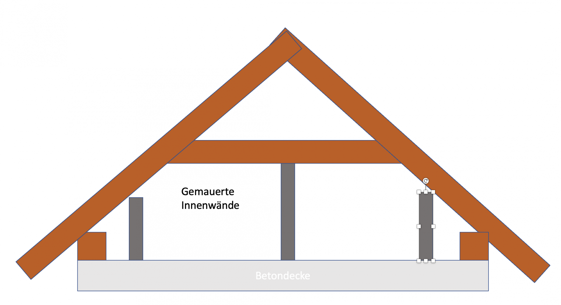

    Baujahr 1985, zweischaliges Mauerwerk (24cm Poroton, Dämmung, Klinker).
    Aktuell bin ich am recherchieren, welche Möglichkeiten wir für die Dachsanierung haben. Da perspektivisch auch eine PV-Anlage drauf soll, ist eine Aufsparrendämmung möglich.
    Variante 1:
    Reine Aufsparrendämmung (laut Energieberater 18cm PUR). Auf den Sparren befindet sich noch eine Schicht (ca 2cm dick) USB-Platten (oder ähnliches), welche auch bleiben kann. Auf diese Platten soll dann Luftdichtigkeitsfolie DB blau, welche auch am Mauerwerk angearbeitet werden soll.
    Variante 2:
    Wir machen die Dachschrägen/Decken im OG sowieso neu und dann könnte man natürlich auch die Zwischensparren dämmen. Eine Ausparrendämmung wird dann natürlich trotzdem benötigt, der Dachaufbau müsste dann aber nicht so massiv werden (<18cm).

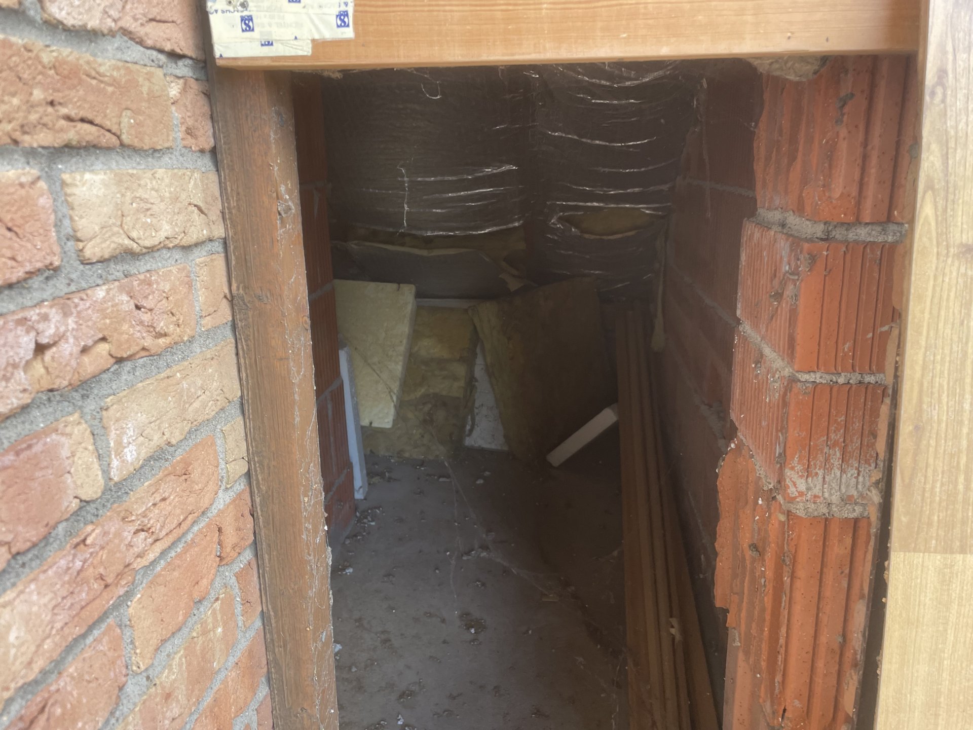

    Ich weiß leider nicht, ob es hier möglich wird, eine Dampfbremse wie gefordert anzuschließen. Die Wände zur Dachseite sind bis zur Schräge hoch gemauert (siehe Skizze). Das würde bedeuten, dass ich die Dampfbremse in der Dachschräge oberhalb der gemauerten Zwischenwand durchbringen müsste, um dann an der Pfette am Mauerwerk/Betondecke anschließen zu können. Man kommt über die Abseite zwischen Dachschräge und Innenwand, ist aber natürlich sehr eng dort (siehe Fotos). Auch wäre die Dampfbremsebene ja nur raumweise montierbar.
    Folgende Fragen ergeben sich aktuell für uns (vorrangig zu Konzept 2):
    - Muss die Dampfbremse zwingend über die gesamte Dachschräge bis zur Pfette verlegt werden? Oder würde es ggf. reichen nur in den einzelnen Wohnräumen am Mauerwerk anzuschließen?
    - Sollte die Zwischensparrendämmung bis in den First gezogen werden oder reichen die Dachschrägen plus die oberste Geschossdecke?
    Wenn jemand generell noch andere Ideen hat, freue ich mich darüber natürlich.
    Vielen Dank im Voraus
    Philipp
