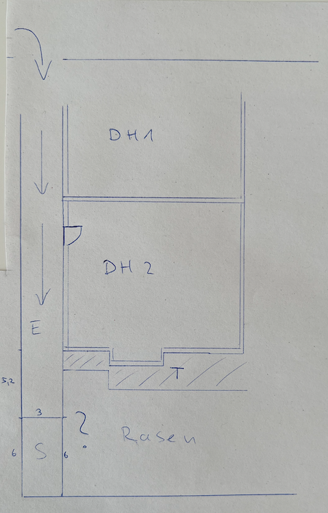

    Hallo Forum,
    wir suchen aktuell eine eigene Immobilie und haben auch schon was grundsätzliches passendes in Aussicht. Allerdings haben wir noch keine Lösung, wie wir einen 2. Stellplatz, evtl. als Carport, auf dem Grundstück realisieren könnten. Hintereinander parken ist keine dauerhafte Lösung. Vielleicht habt ihr Ideen?
    Es handelt sich um eine DHH auf der zur Straße abgewandten Seite (DH2), die man per gemeinschaftlicher Einfahrt erreicht. Am Ende der 3m breiten gepflasterten Einfahrt E ist ein Stellplatz S angedacht, daneben beginnt der Rasen, am Haus ist eine Terrasse T.
    Wenden ist vermutlich eh unmöglich, aber wie könnte man am besten 2 Autos nebeneinander / schräg / quer abstellen?
    Wir sind für alle Tipps dankbar!

    Falls die Zahlen Meter-Angaben sein sollen, dann einfach unmittelbar neben dem angedachten Stellplatz S.

    Danke, dann müsste man die Einfahrt entsprechend verbreitern. Empfiehlt es sich hier, das auf der ganzen Länge zu tun oder eine Diagonale zu ziehen?

    Eine Aufweitung von einer Autolänge reicht da völlig aus. Die Dinger sind schließlich regelmäßig mit einer Lenkung ausgestattet, so dass man nicht in einer geraden Linie von der Straße auf den Stellplatz fahren muss.

    So, wie Du fahren könntest. Einen Knick (oder Ecke) kann man kaum fahren.
