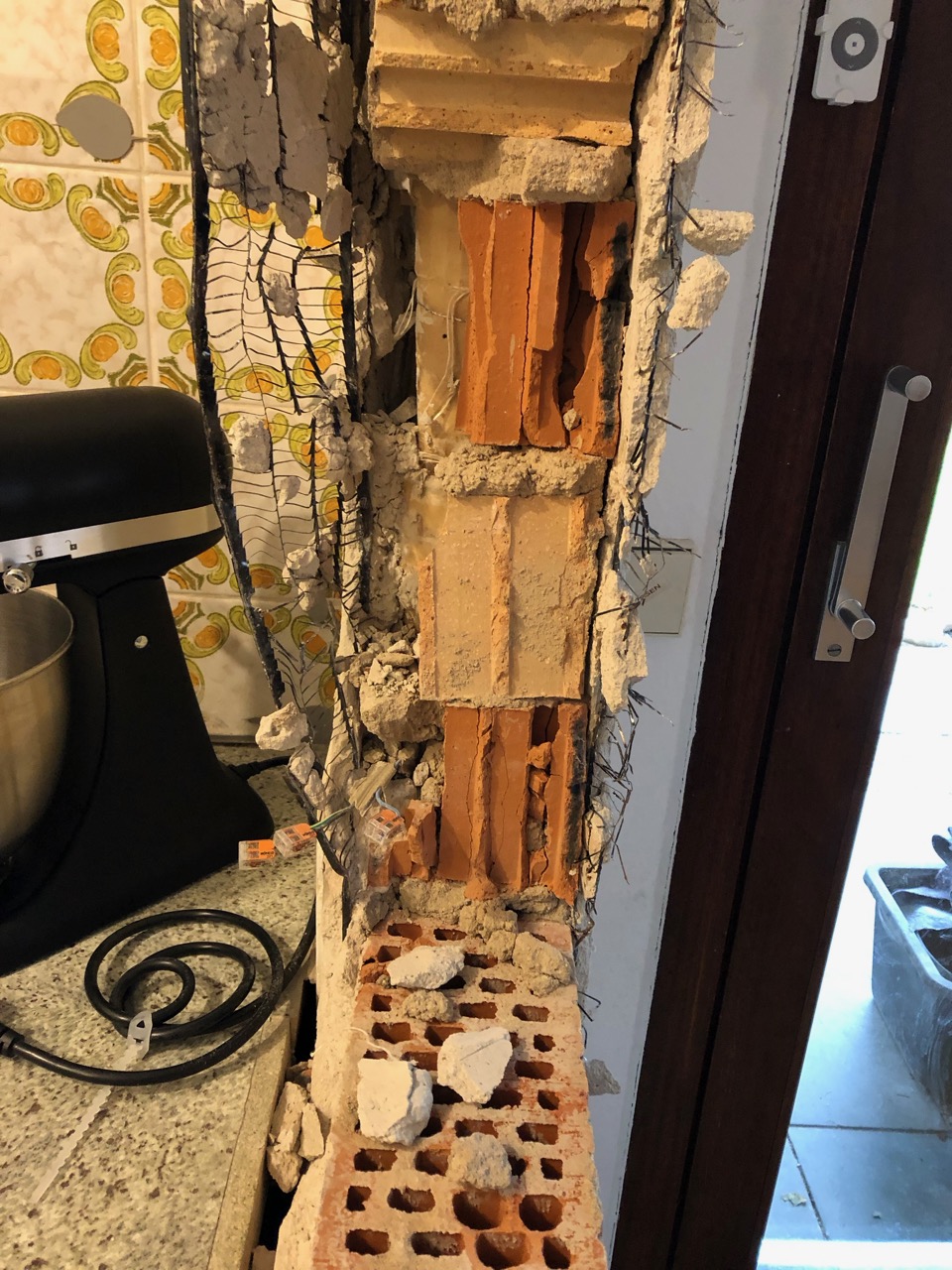

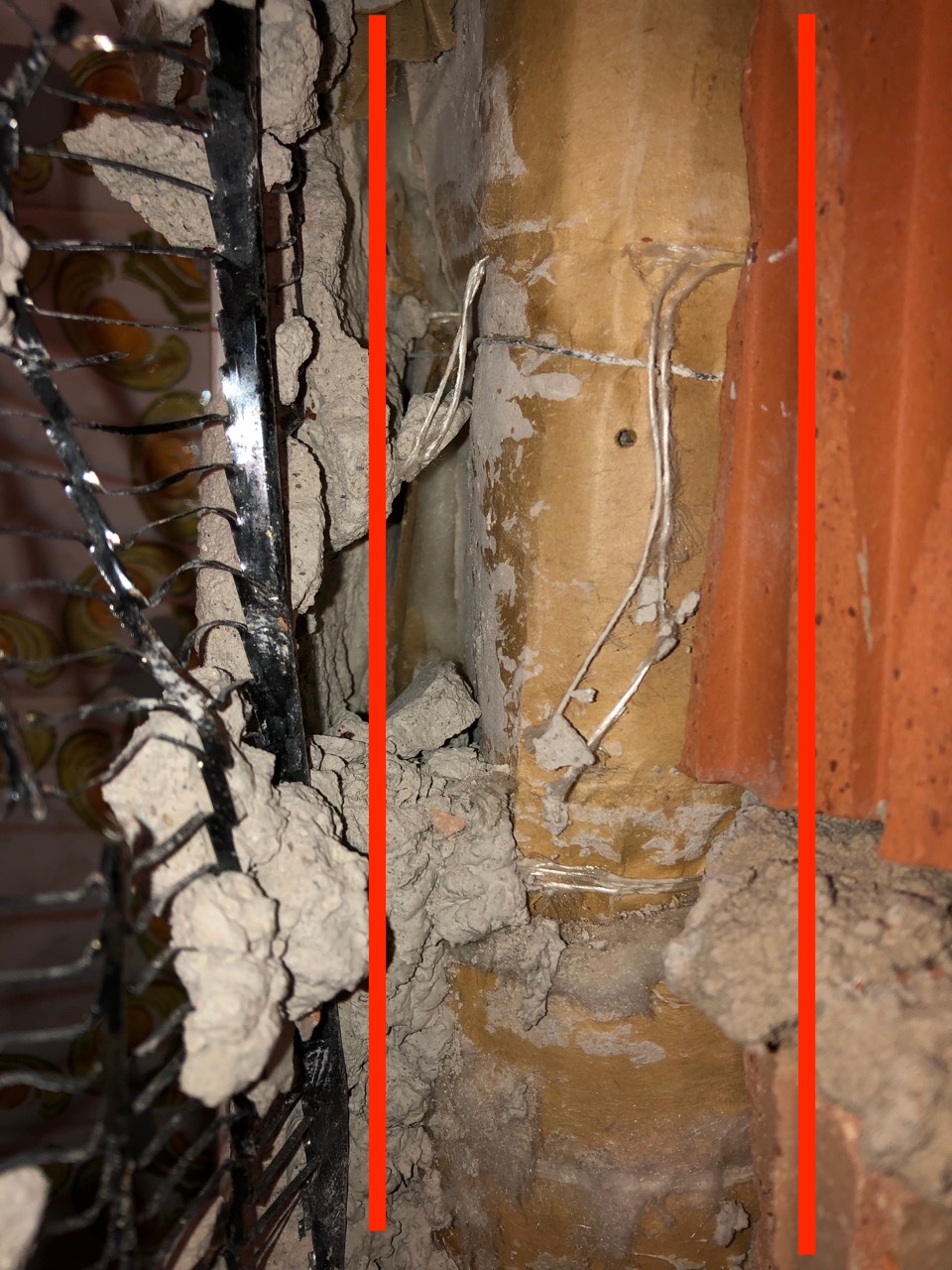

    Kurz zu uns, wir haben vor ein paar Wochen ein REH gekauft (BJ 1975) wo wir seit 3 Jahren zur Miete wohnen.
    Nachdem wir nun endlich den Notartermin hinter uns hatten wollten wir mit der Renovierung beginnen (Großer Renovierungsstau die letzten Jahre).

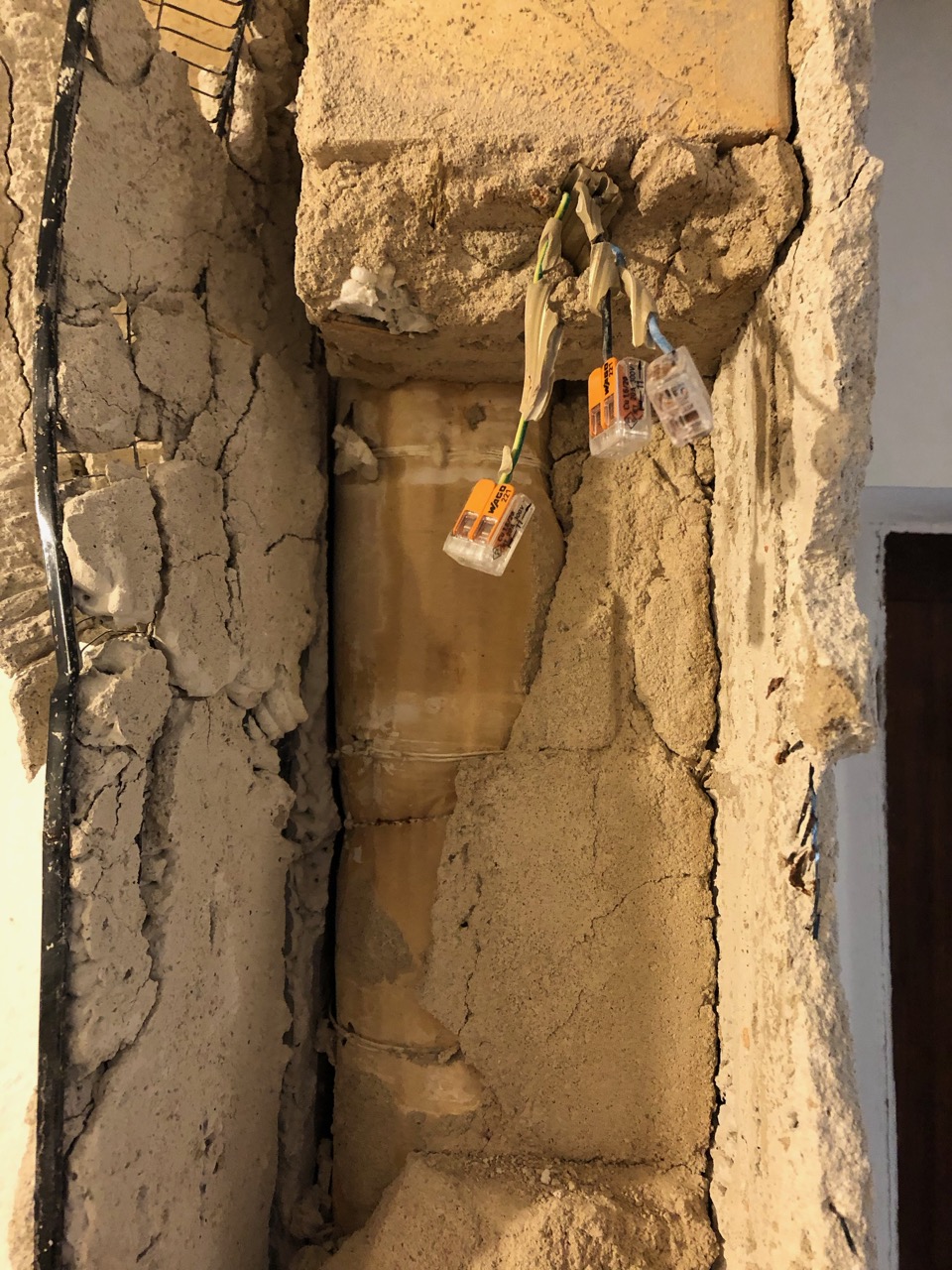

    Erstes größeres Vorhaben war ein Wanddruchbruch (nicht Tragende Wand) zwischen Küche und Esszimmer, hier soll die Mauer auf 88cm gekürzt werden, später dann in die Kochinsel integriert werden.
    Also aufgestemmt und raus damit :) -> Soweit alles in Ordnung.

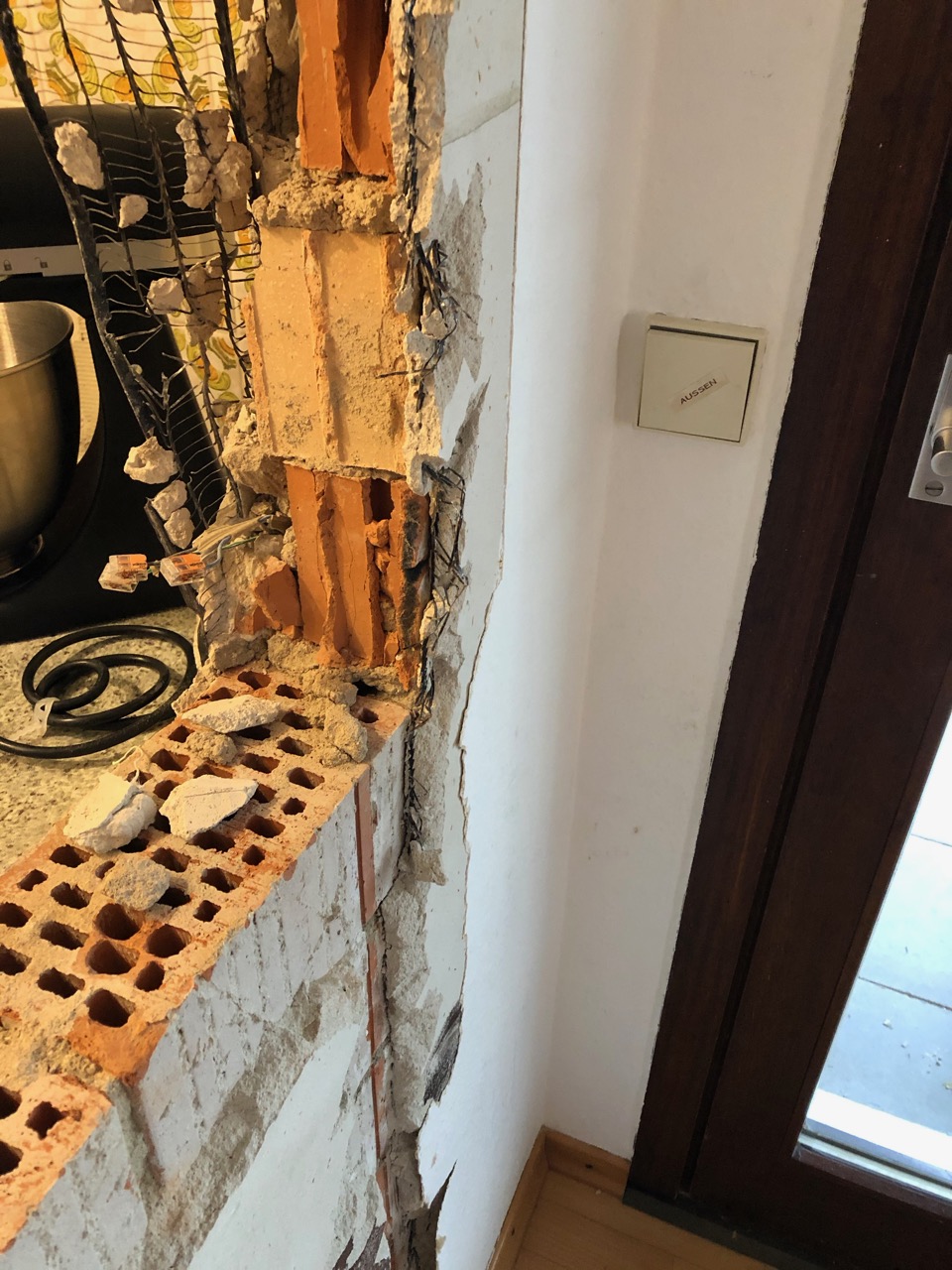

    Auf den letzten cm gab es eine Überraschung es laufen Heizungsrohre durch besagte Wand ins Obergeschoß. Nun stehe ich da und überlege wie ich das zu einem sauberen Abschluss bekomme in der senkrechten.
    Porenbeton? Rigips?
    Ich hoffe ihr könnt mir helfen damit ich das nur einmal machen muss und es nachher einen sauberen und stabilen Abschluss gibt. Muss das evtl. mit einem Gitter verstärkt werden?
    Ziegenbreite 11,5cm, auf beiden Seiten 2cm Putz.

    Kannst du die Rohre mal einzeichnen ? Ich sehe sie auf den Fotos auf dem Handy nicht.
    die Elektrik fällt dann auch weg oder wird verlegt ?
    Wegstemmen und dann minimal Mit Trockenbau verkoffern wird am einfachsten sein.
    dran denken wenn du an oder in der Nähe von Rohren stemmst kann sich je nach rohrmaterial ablagerung innen im Rohr lösen daher vorher die Rohrstrecke absperren und danach spülen
    sonst bläst es dir womöglich Dreck in die ganze Heizung

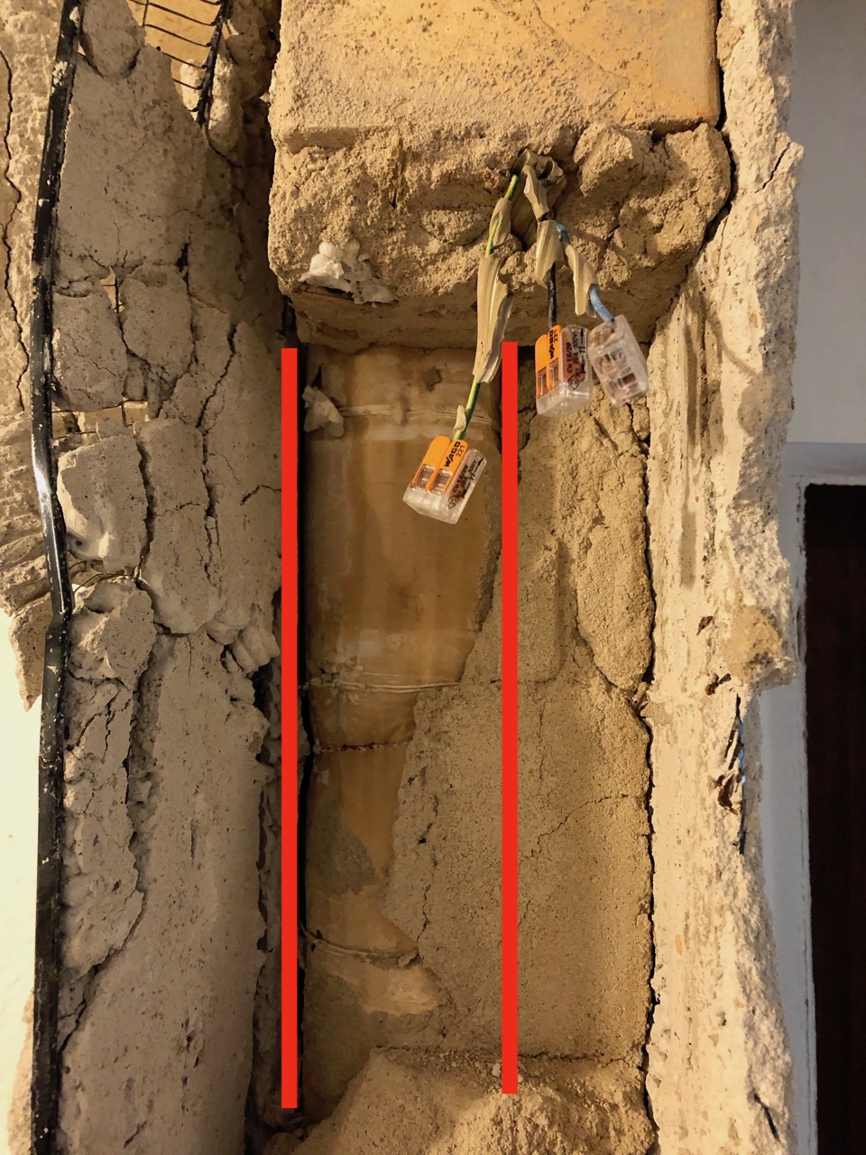

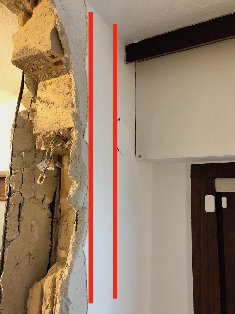

    Hi simon84,
    danke dir, ich habe mal die Rohre eingezeichnet.
    Die sind hinter dieser Pappummantelung (Detailfotos nochmal angefügt zwischen den roten Rahmen).
    -> Wandtemp 22 Grad
    -> Pappe hat 26 Grad
    Würde gerne den hinteren Teil so lassen wie er ist vom Mauerwerk und vorne mit Rigips verkleiden oder dünne Porenbeton hochmauer (max 4 cm denke aber nicht Stabil genug=

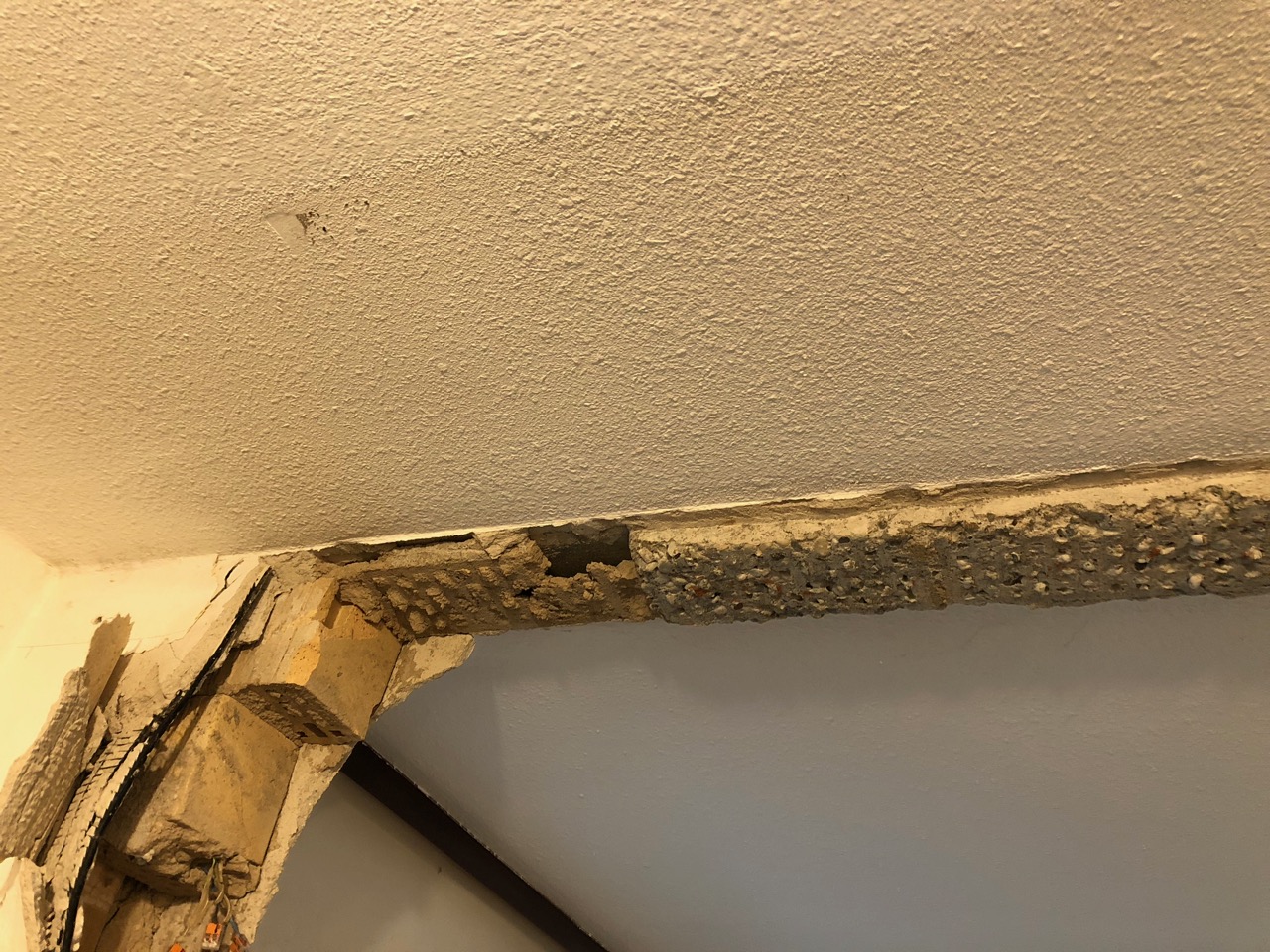

    Dahinter ist ein Stromverzweiger und auch Rolladenkasten etc. Da wäre der Aufwand deutlich höher. Ich weiss nur nicht wie ich die Stabilität dann auf die vordere Rigibsplatte bekommen soll damit das keine Risse nach dem verputzen ergibt und wirklch stabil ist.
    Elektrik hab ich rausgemacht weil 6 Nägel drinnen waren und das wird dann neu verlegt werden vom Elektriker (hier sind eh ein paar Sachen nötig für die neue Küche)
    Hoffe man erkennt es hier besser: (Hat jemand schonmal ähnliches gehabt wegen Aspestverdacht?)

    Naja ich würde warscheinlich die Wand unten und oben so grade wie möglich abstemmen und dann kannst du doch das ganze wie vorher auch schon mit so einem Streckmetall (Rabitz) verputzen.
    Wenn du das mit Trockenbau machst dann musst du eben mit Gewebe an den Ecken anputzen oder eine dünne Gipskartonplatte außen drüber bis zur Wand laufen lasse.
    Halten wird das schon wenn du es an die Wand ansetzt oder eben zwei profile setzt

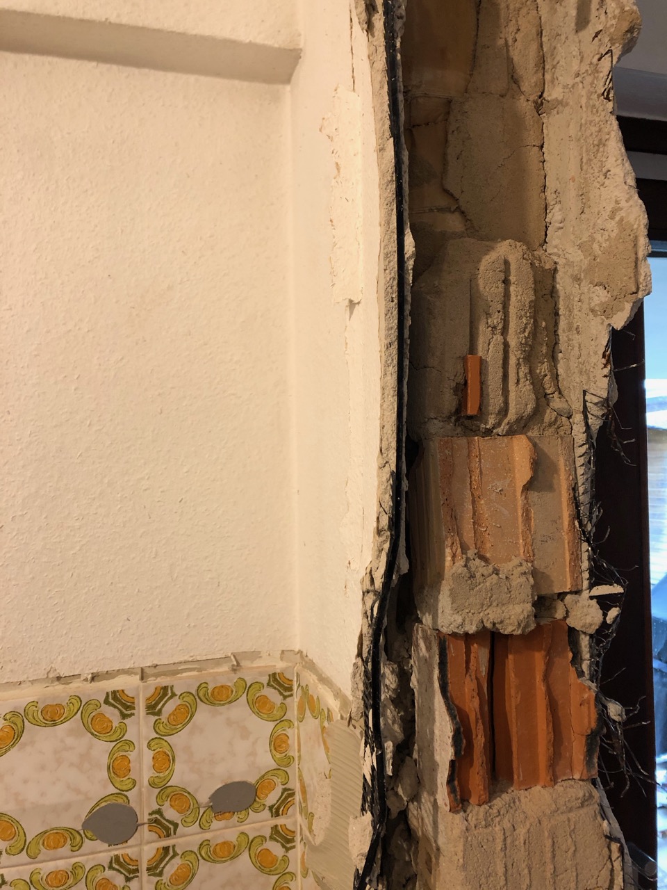

    Hi Simon und danke nochmal für deine Antwort.
    Ich muss nochmal nachfragen da ich das (glaube ich) nicht richtig verstehe.
    Die Stirnseite (1.Bild) würde ich ein Armierungsgitter anbringen und darauf direkt verputzen?
    -> Hält das wenn das Gitter nicht auf irgendwas aufliegt? kann mir das nicht richtig vorstellen.
