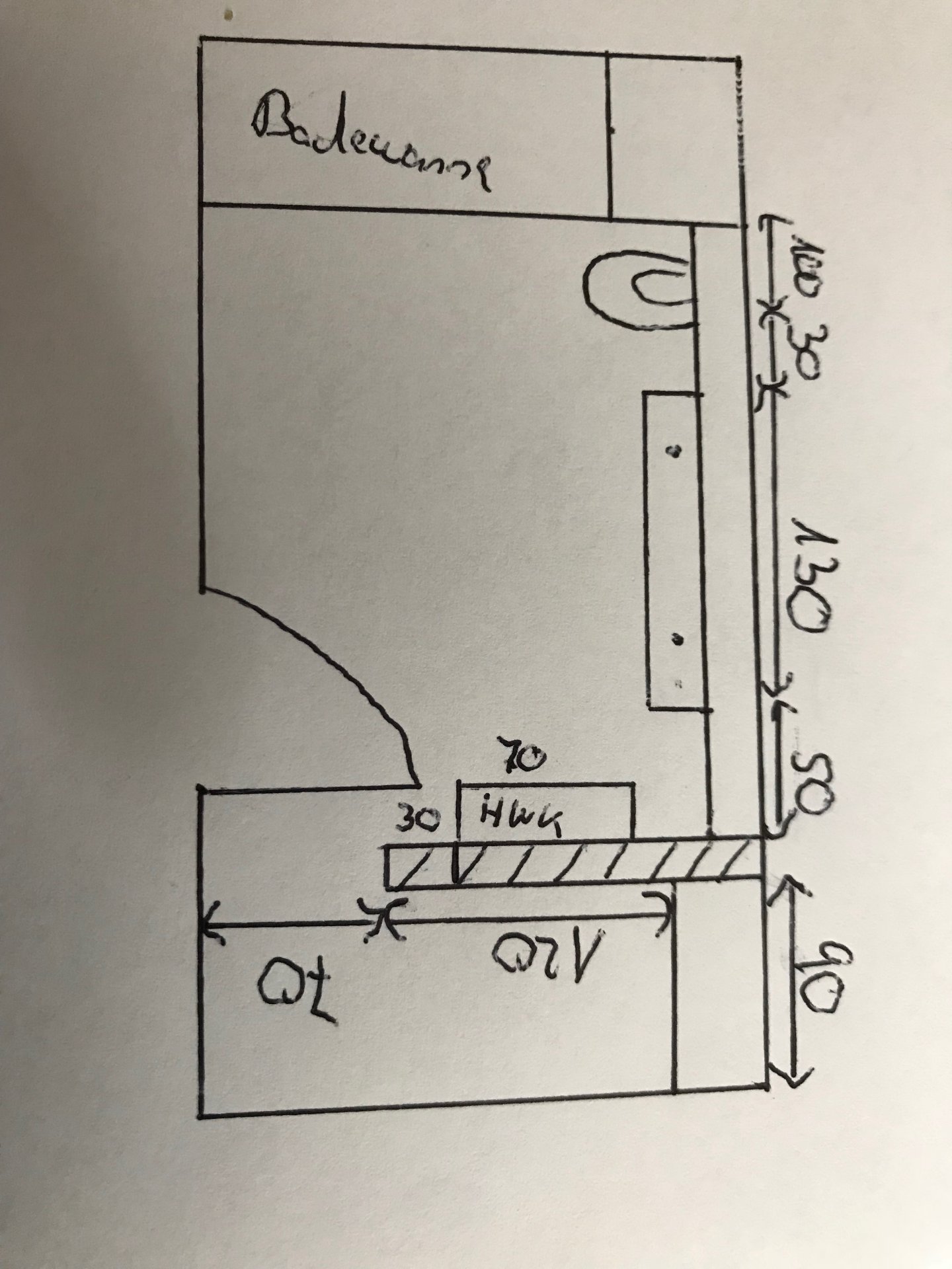

    Guten Abend zusammen,
    ich würde euch mal kurz die Situation und Wünsche schildern und vielleicht hat jemand eine coole Idee oder Empfehlung für das Problem.
    Ich würde gerne eine begehbare Duschen im Bad einplanen, jedoch habe ich nur 90 cm Breite und 120 cm in der Länge Platz.
    Dann ist der Durchgang zur Dusche 65cm. Die Empfehlungen der Länge gehen ja eher Richtung 140 cm in der Länge und größer.
    Um die fehlenden 20 cm auszugleichen war die Idee eine faltbare Glastüre zu nehmen. Die Idee fand ich ganz charmant. Jedoch war dann eine Seite der kompletten Duschkabine aus Glas, so dass man komplett von der Dusche aus ins restliche Bad schauen kann, was mir persönlich nicht gefällt. Anstatt der Glasseite wären Gipsdielenwände geplant, ist es möglich so eine faltbare Glastüre nachträglich einzubauen an einer Gipsdielenwand bzw. die faltbare Türe müsste nicht zwingend aus Glas sein.
    Kennt jemand Alternativen oder rät mir gleich von dieser Idee ab?
    Danke und beste Grüße
    Michael

    Deine Maßkette kann ich nicht nachvollziehen. Zeichnung?
    Im Übrigen, ist Dein Bad so hässlich, dass es unzumutbar wäre, von der Dusche draufzuschauen?

    So mal grob unten rein laufen zur Dusche Länge ist 120 cm Durchgang 65 cm

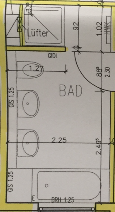

    Ich seh hier nur die Badewanne

    Noi rechts im Eck ist die Dusche, die anderen Gegenstände habe ich nicht eingezeichnet. Türe wird dann natürlich nach links verschoben.

    Dusche und Badewanne tauschen, WC gegenüber der Tür Naja, und vllt die 2 WB raus, ein Doppel oder ein grosses rein....

    Sowie ich das verstanden habe sollte die Dusche beim Entlüfter sein?!? Außerdem ist bei der Badewanne ein großes Fenster (ah grad gesehen ist abgeschnitten auf dem Bild)
    Es kommt ein Doppel oder Großes rein, ist noch nicht eingezeichnet. Ja WC und Türe geb ich dir recht, aber fand den Platz noch am besten.
    Ich überlege den Heizkörper zu verschieben ins Eck von der Badewanne.
    Aber mal rein technisch würde eine Falttüre funktionieren oder nicht?

    Ja warum soll die nicht gehen, oder eine geteilte - nach innen öffnend 1/2 Flügel und 2x 1/4 von der Dusch Abtrennung, Lüfter im Duschbereich? Na eher nicht, diese Position ist nicht so günstig.. Oder den HWK weg und komplette Fläche mit bodengleicher Dusche, dann, sind ja über 2 m - Schiebe und Festelement geht dann auch ..

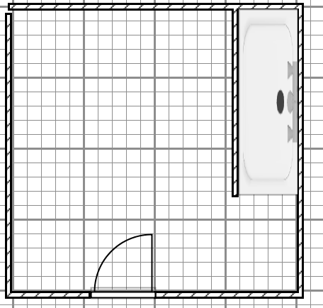

    wäre die Wand zu den Waschbecken nicht da könnte man die
    Dusche an sich etwas breiter machen und einen Eckeinstig planen
    allerdings aus Glas ? ob das so geht ?

    Ja gibt es aus Glas auch @bauspezi45, Eckeinstiege sowohl innen und aussen öffnend...

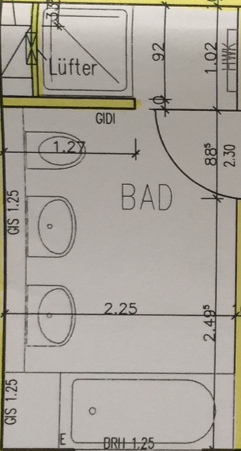

    Hier mal ne Idee mit neuen Gegenstände + Maße. Hab den HWK einfach mal an die GPD gemacht, dann ist der Durchgang ein wenig größer und er steht nicht im Spritzbereich.

    Nee hätte ungern eine riesige Scheibe in der Dusche. Ich finds ehrlich gesagt besser die 1,20m Wand abgeschlossen und gefließt zu haben,
    Oh verschrieben sorry GIDI war gemeint, hab ja nur die Begriffe aus dem Orginalplan genommen sorry, ich werde ab sofort ausschreiben.
    GIDI = Gipsdielenwand
    HWK = Handtuchwärmekörper
