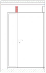

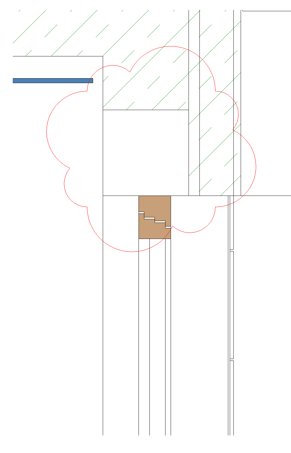

    Moin zusammen.
    Wir haben neue Haustüren, zwischen Haustür und Sturz ist ein bisschen Luft (ca. 20cm).
    Die Tür selber hält natürlich so, ursprünglich wollte wir diesen Bereich einfach ausdämmen (XPS Platten einkleben).
    Allerdings haben die Türen noch ein Lichtelement daneben und beim schließen der Tür kommt es zu leichten Vibrationen und Bewegungen.
    Ist kein Drama, hält sich dank stabiler Holztüren auch in Grenzen, aber ich überlege ob man das nicht doch in den Griff bekommt.

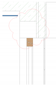

    Eine Idee war, über den Pfosten der Tür noch ein Kantholz zu setzen, das mit Tür und Sturz verbunden ist:
    Habt ihr noch andere / bessere Ideen?

    wäre ein Blendrahmen keine Option unter anderem im vertikalen Bereich?

    Du meinst den ganzen Teil massiv füllen?
    Es geht ja nicht um die Optik, sondern um eine aussteifung.

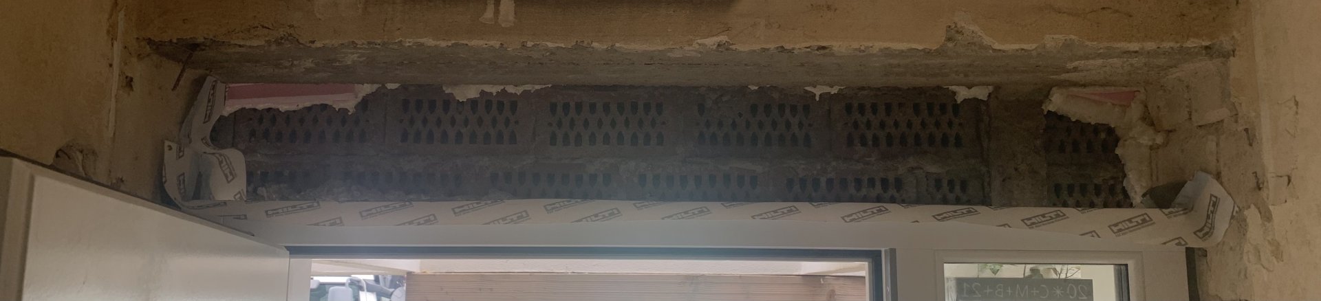

    Naja der Zug ist abgefahren, die Tür ist schon drin. Da ist uns ja auch erst aufgefallen dass eine aussteifung wünschenswert ist.
    Hier mal ein Foto der Situation:

    Ich würde da ein 4- Kantholz quer über die Tür setzen und diese daran verschrauben. Das Kantholz mit stabilen Winkeln an den Seiten in der Libung befestigen. Dann wackelt da nichts mehr. Den Rest mit Dämmstoff füllen und eine Dampfsprerre drüber kleben. Davor dann halt z.B GK Platten oder so.

    Ja das wäre dann ja ein aufdoppeln der oberen blockzarge. Könnte natürlich gehen. Die Zarge ist 78mm, Kantholz könnte dann 60/80 oder 60/100 sein.

    Könnte auch dicker als die Zarge sein und formt dann einen Sturz direkt über der Tür.

    Und warum keine Montageschraube durch den Rahmen in den Sturz? Am besten im Festteil.

    Das wäre dann ja eine 400er Schraube?! (80 Rahmen + 240 Luft + einschraubtiefe). Ich denke auch nicht dass eine Schraube die über 240mm frei ist viel Widerstand in Querrichtung hat .

    Wer lesen kann ist im Vorteil. Ging von 20 MM aus
