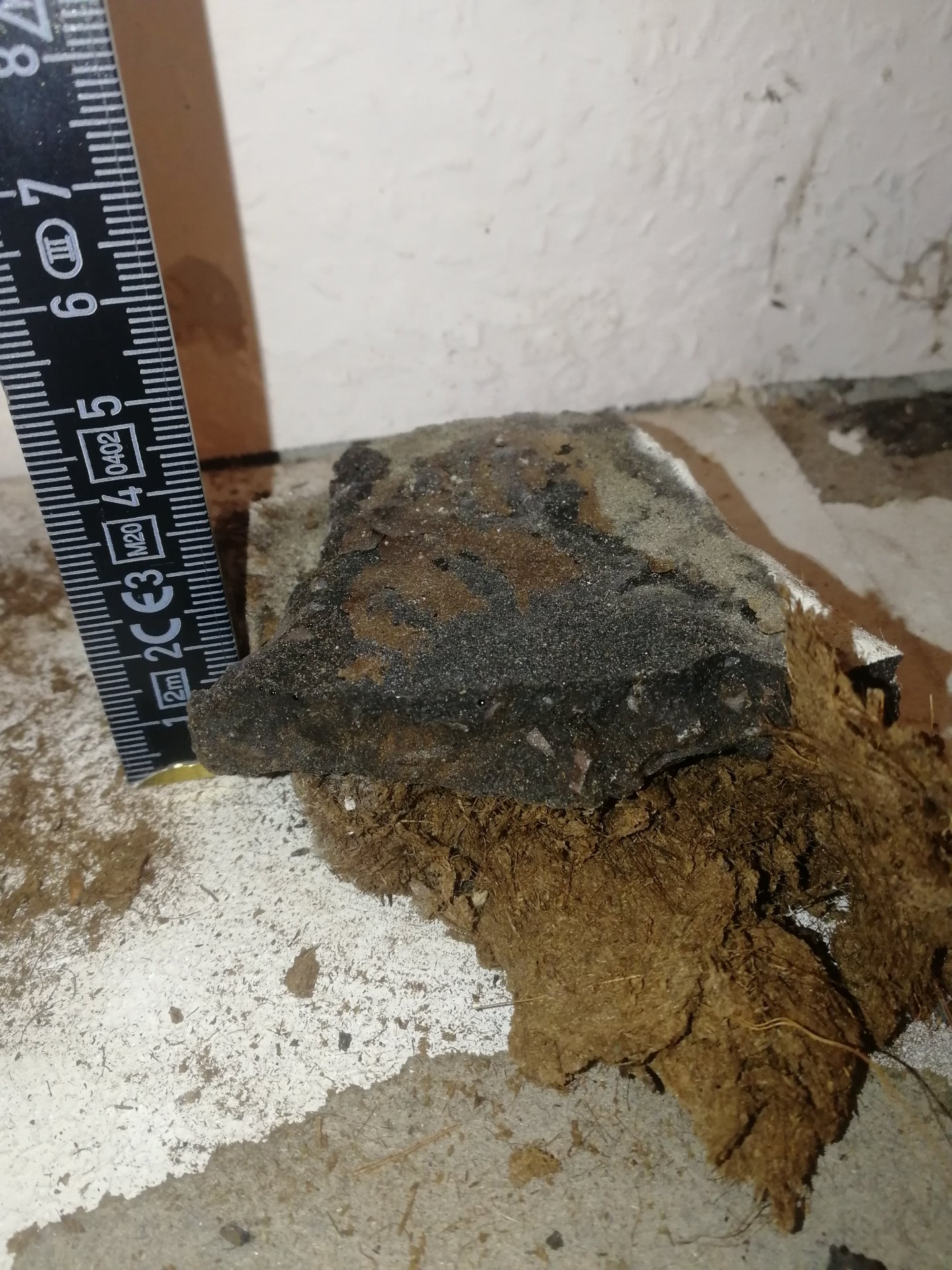

    Wir haben eine Eigentumswohnung in einem Mehrfamilienhaus von 1957 gekauft und wollen in mehreren Räumen den Bodenbelag erneuern.
    Ich bin unsicher, mit was für einem Fußbodenaufbau wir es zu tun haben. Auf dem Beton befindet sich ca. 1,5 cm faseriges braunes Material, und darauf ca. 1,5 cm mattschwarzer geruchloser Estrich.
    Wobei könnte es sich bei diesen Materialien handeln? Ist das Holzfaserdämmung unter Gussasphaltestrich? Ist in den Schichten mit Asbest oder PAK zu rechnen?

    Weder in Holzfaserdämmung noch in Gussasphalt ist / war m.W. Asbest enthalten,
    Probe entnehmen und einschicken, das gibt Gewissheit

    Okay, vielen Dank.

    Die Laboranalyse hat ergeben, dass der Estrich weder Asbest noch PAK enthält.
