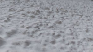

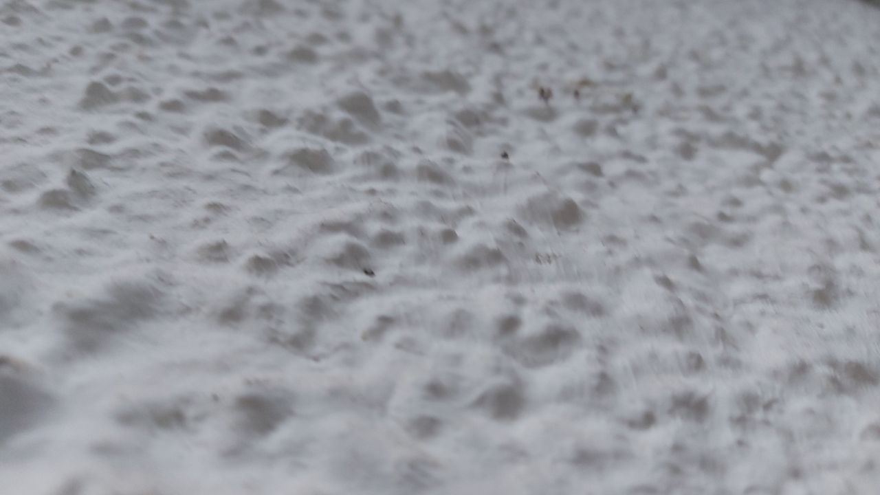

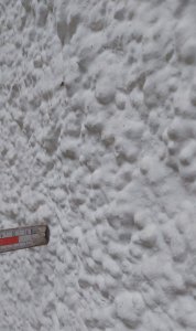

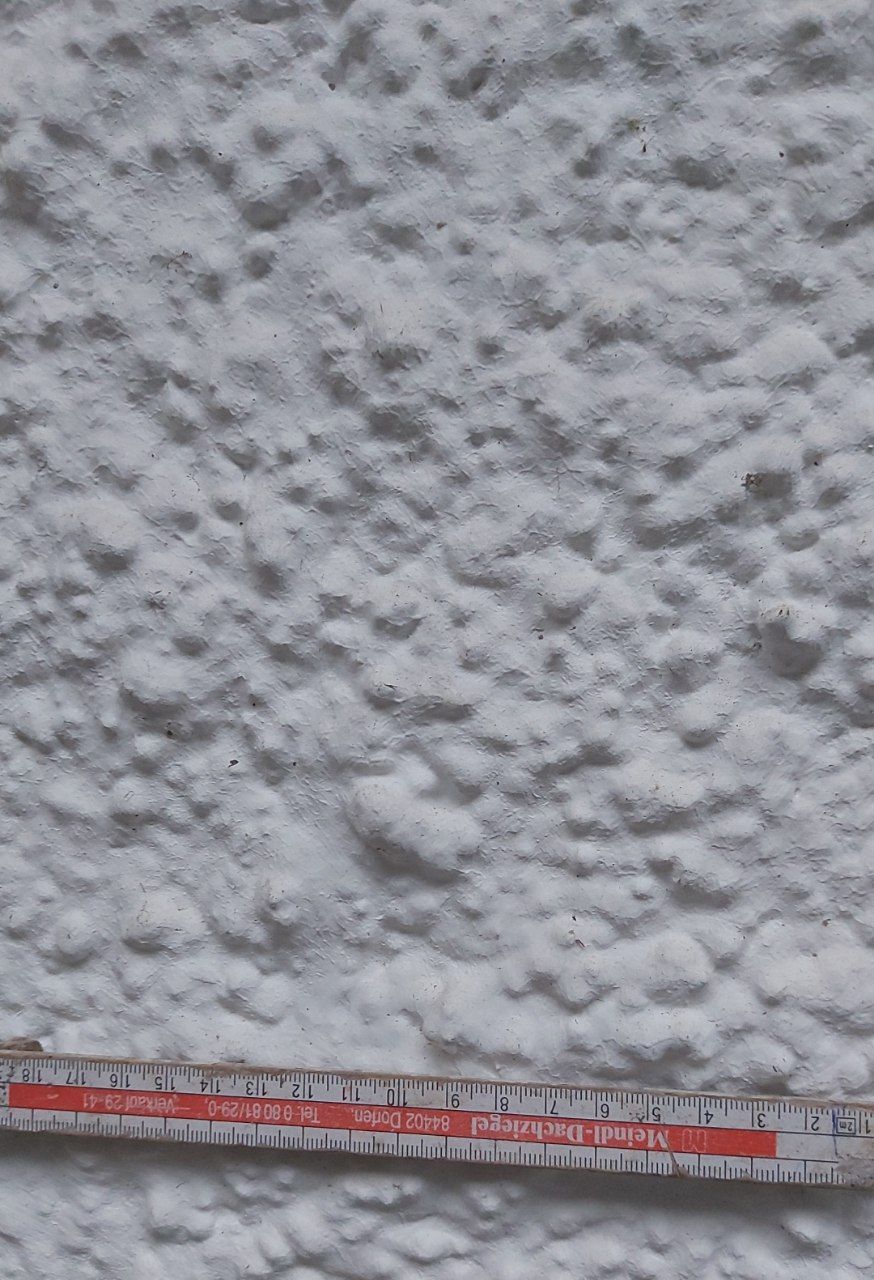

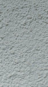

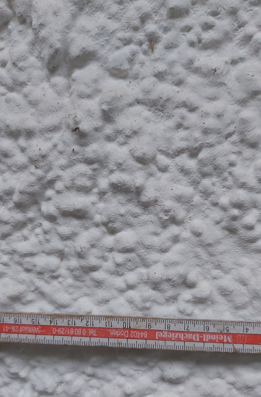

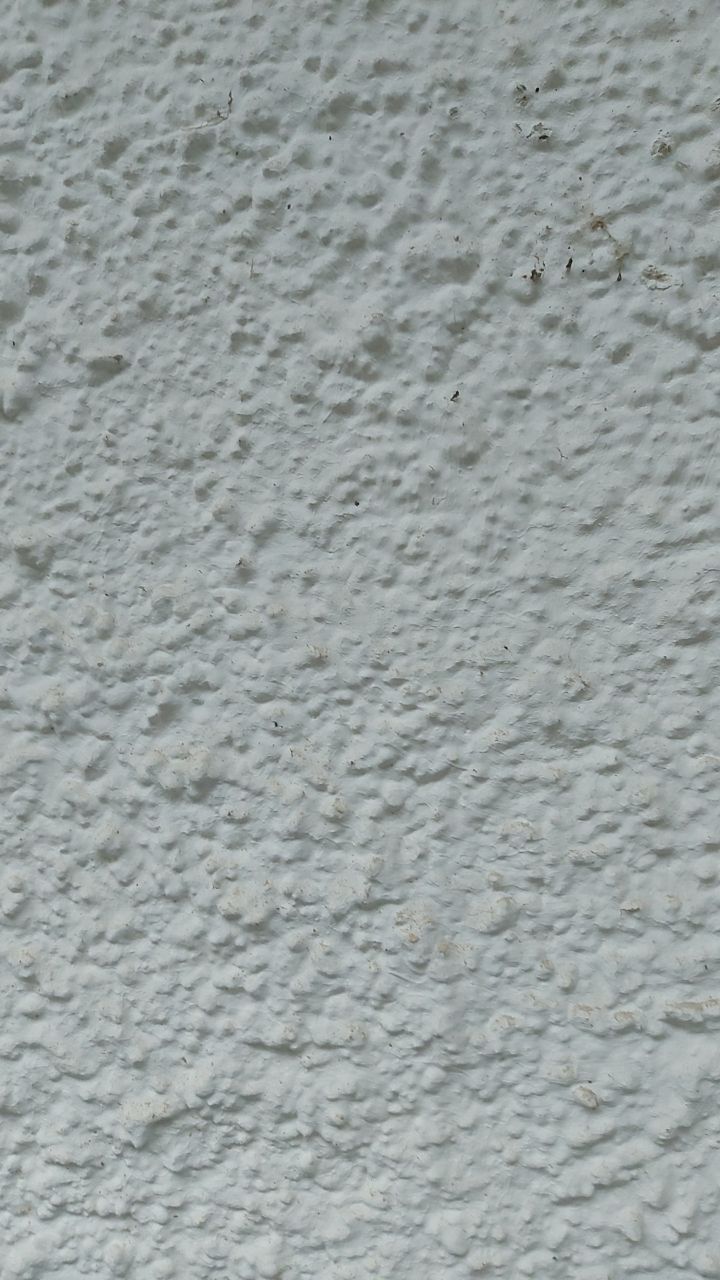

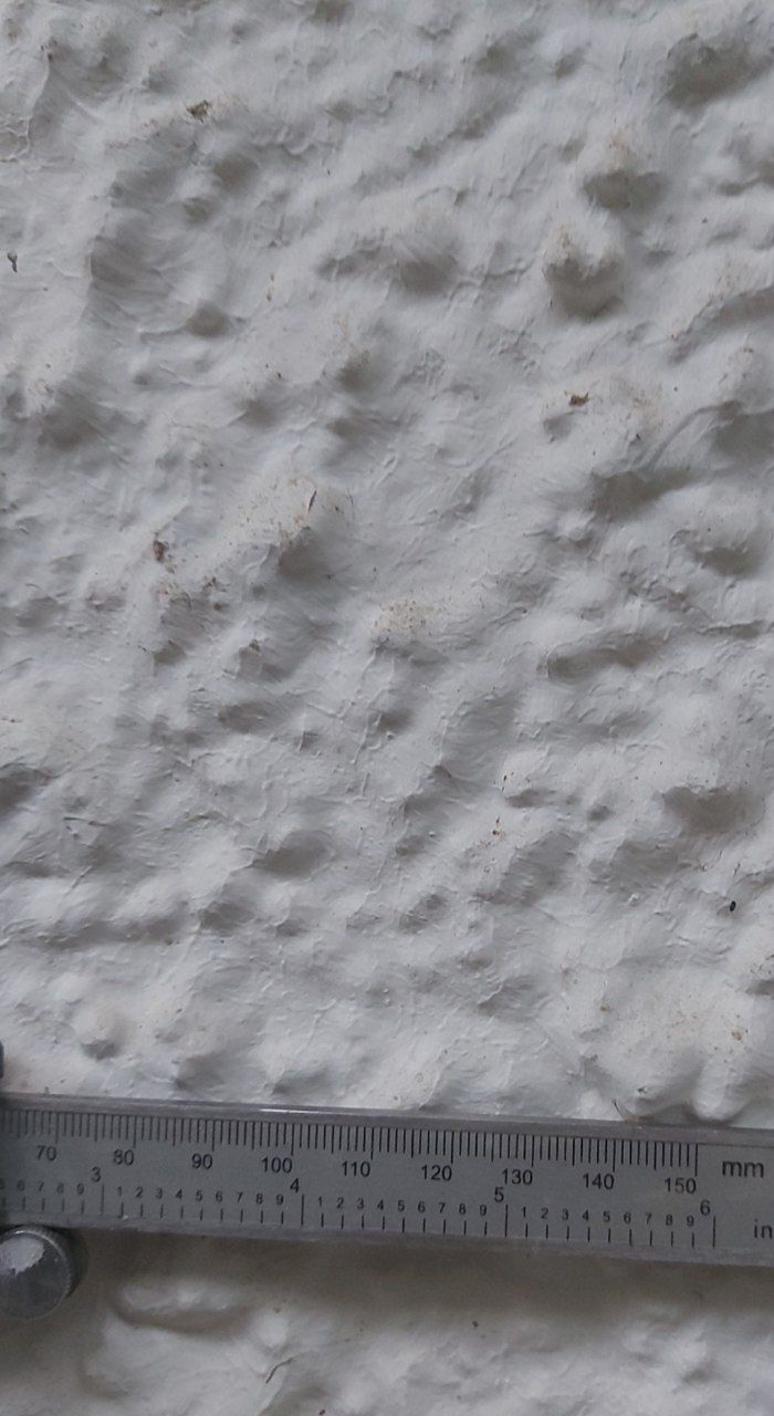

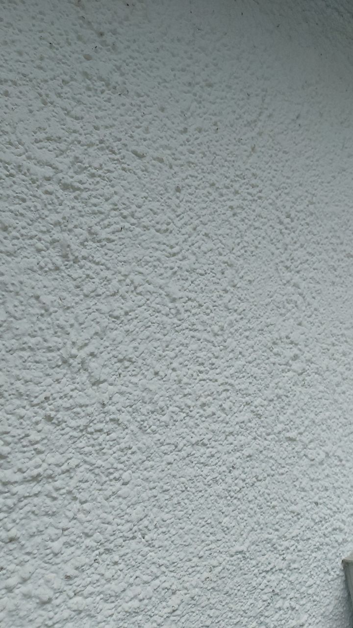

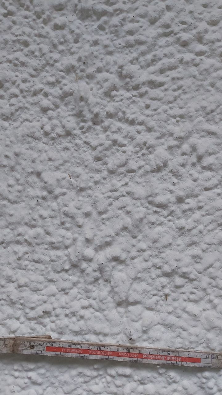

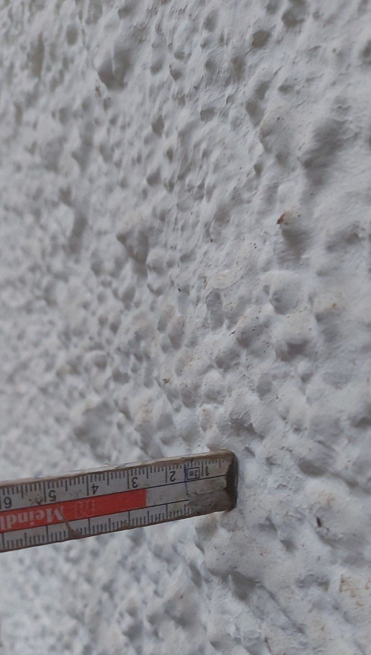

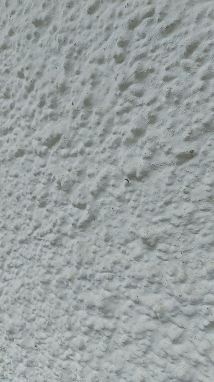

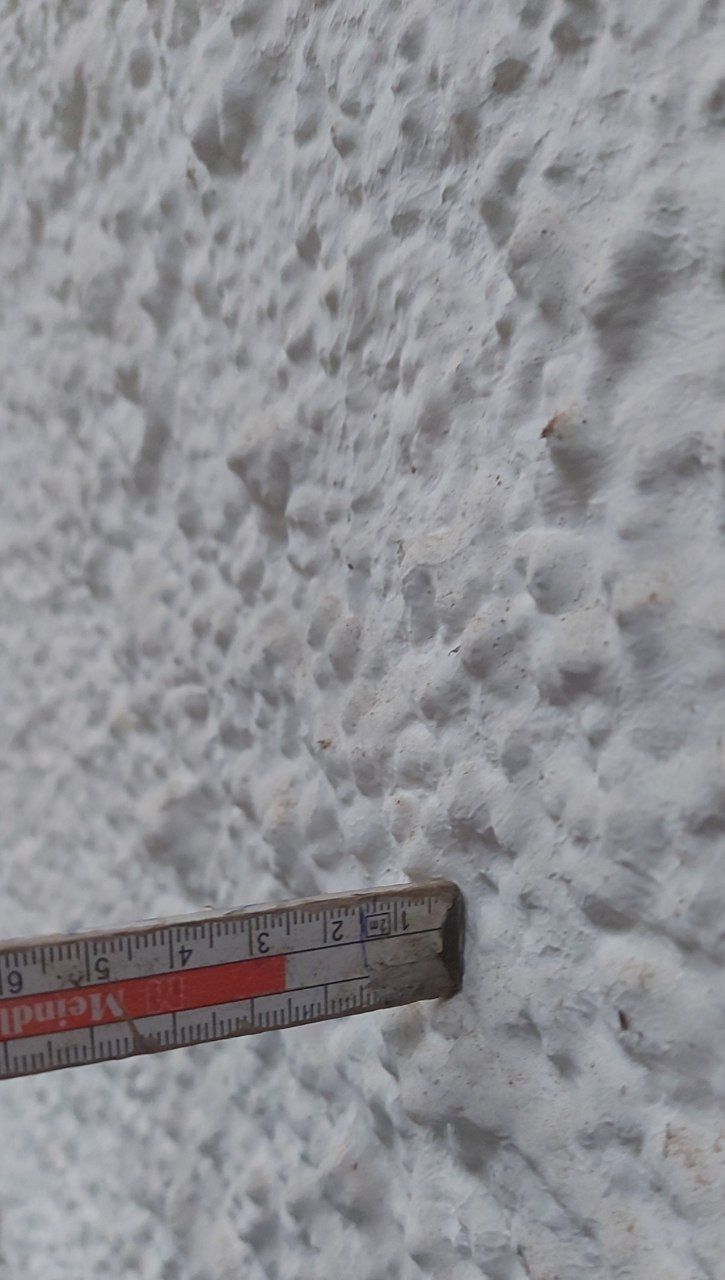

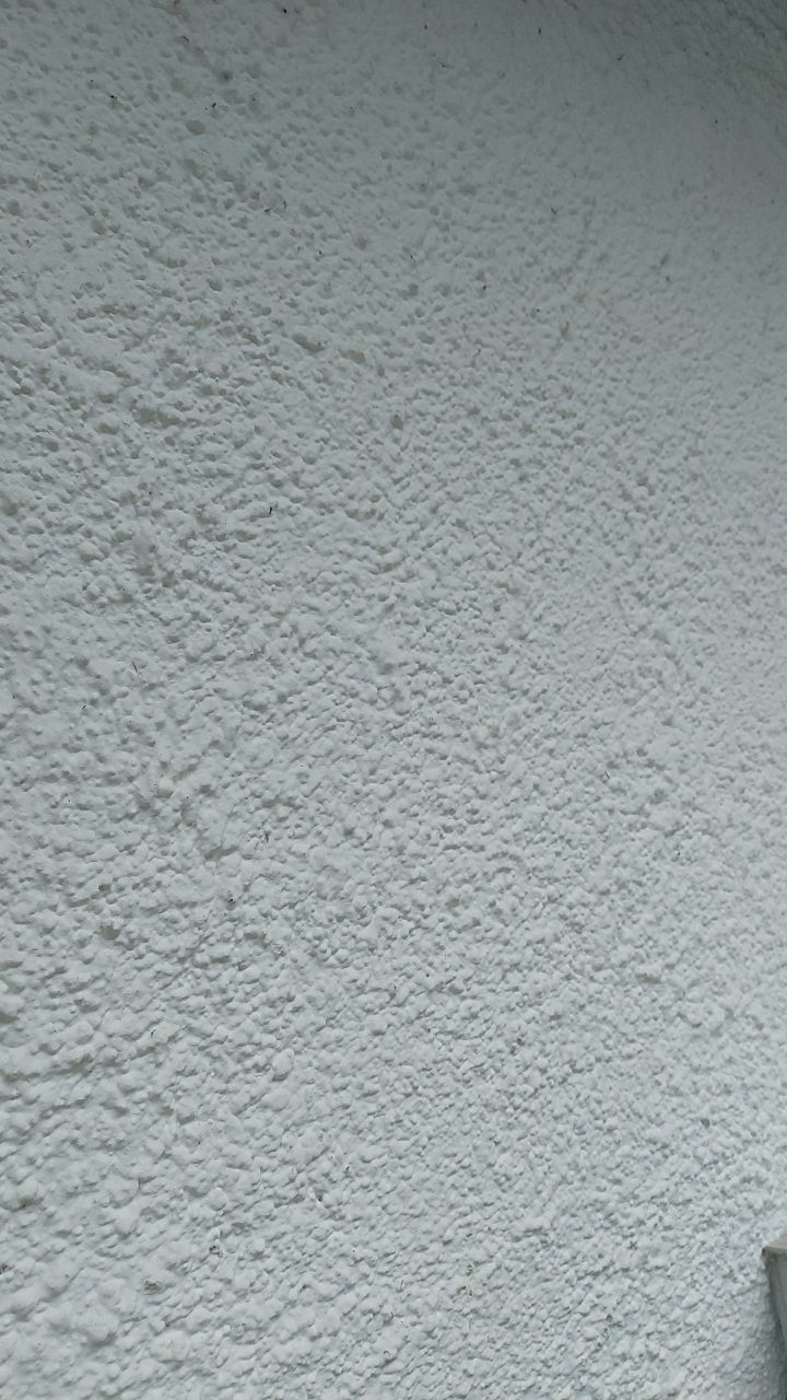

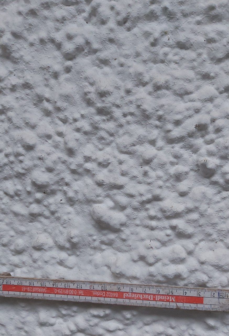

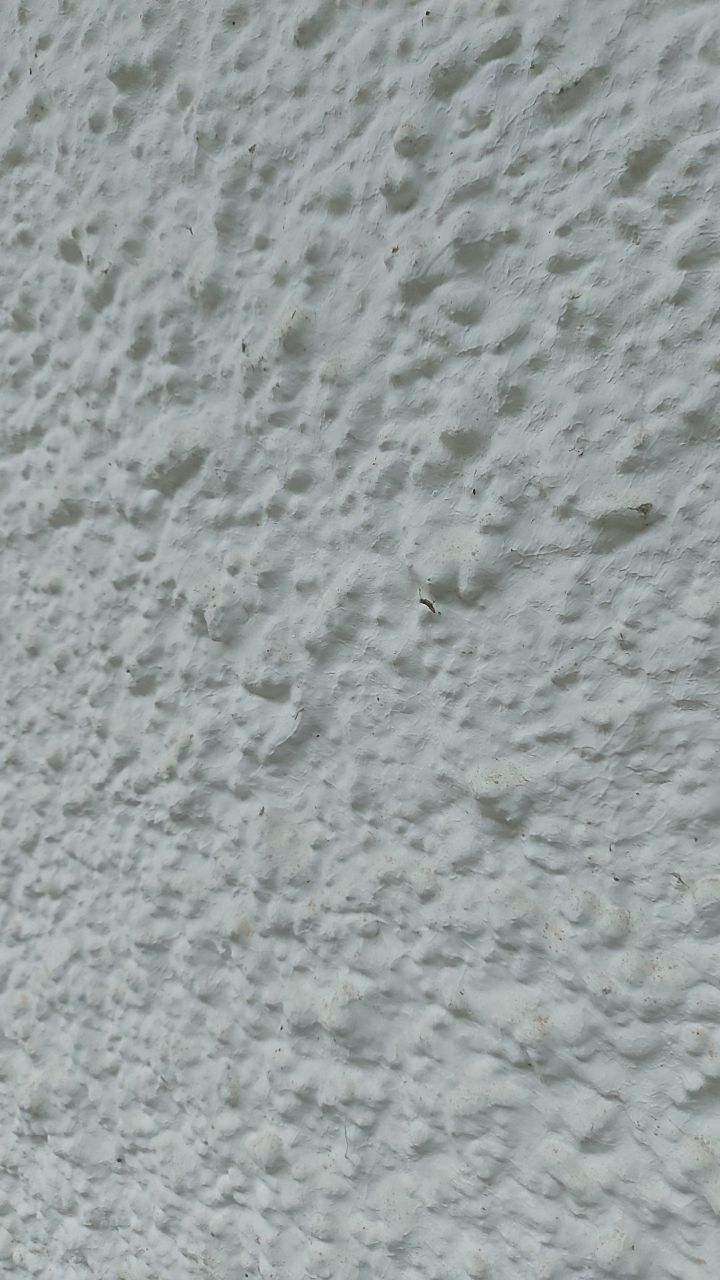

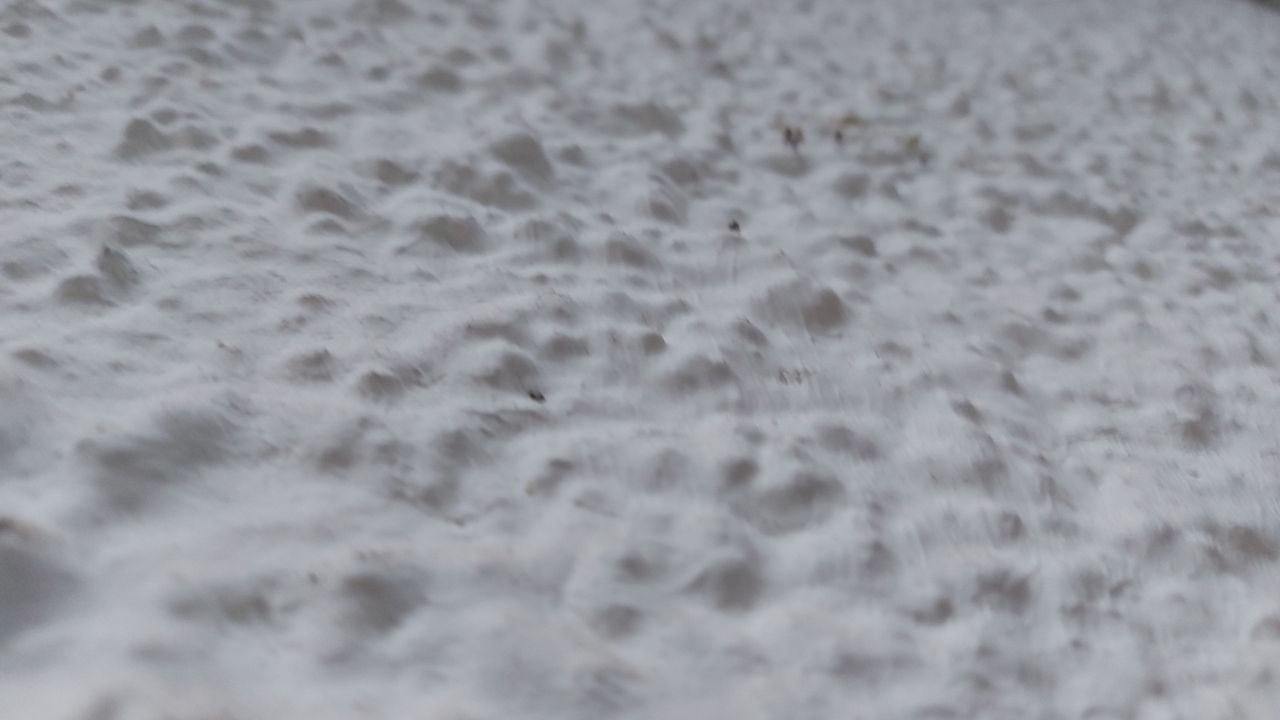

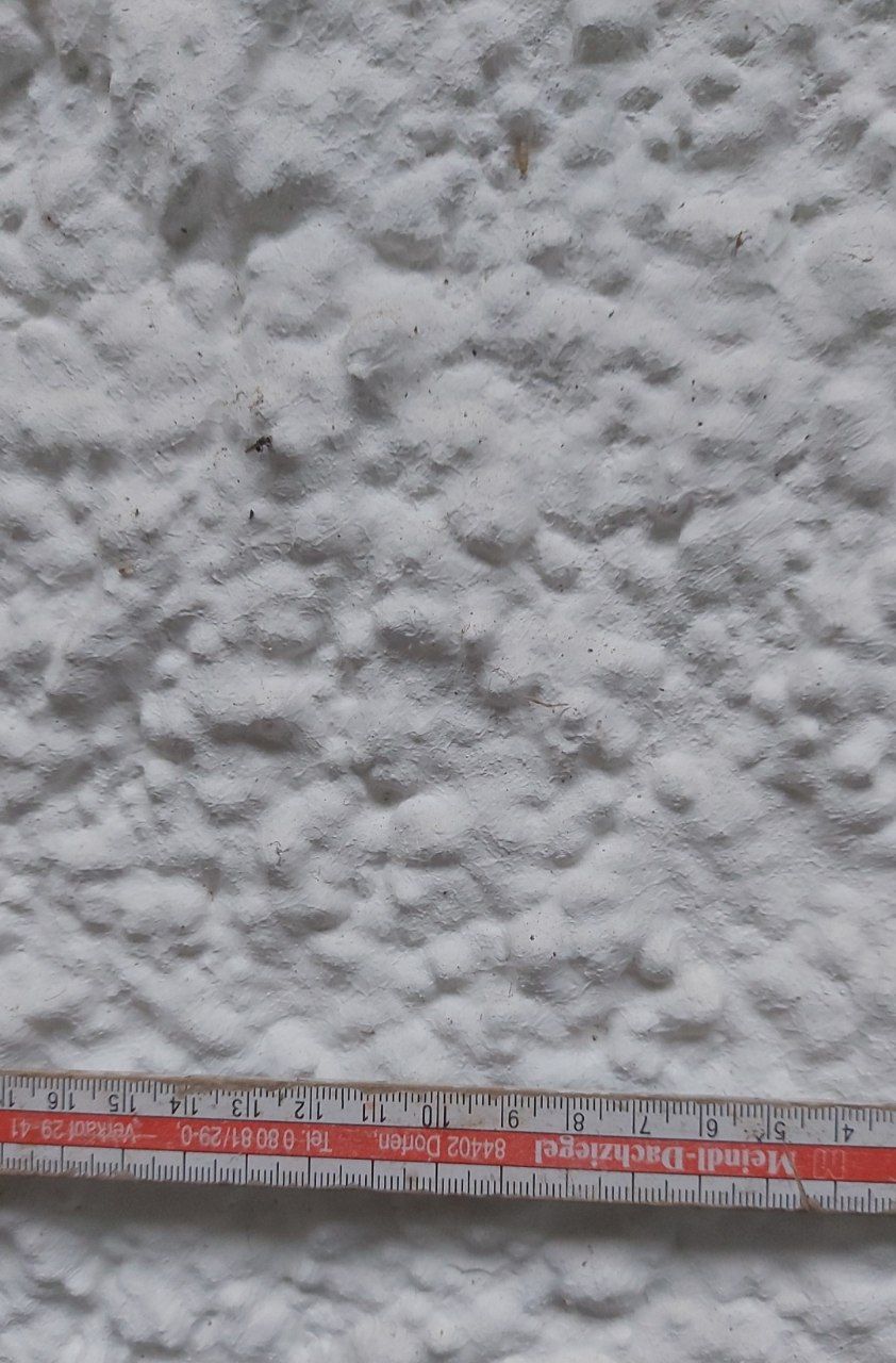

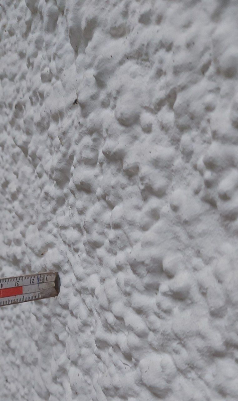

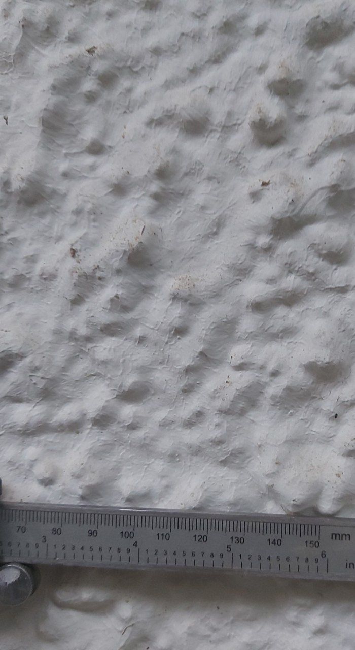

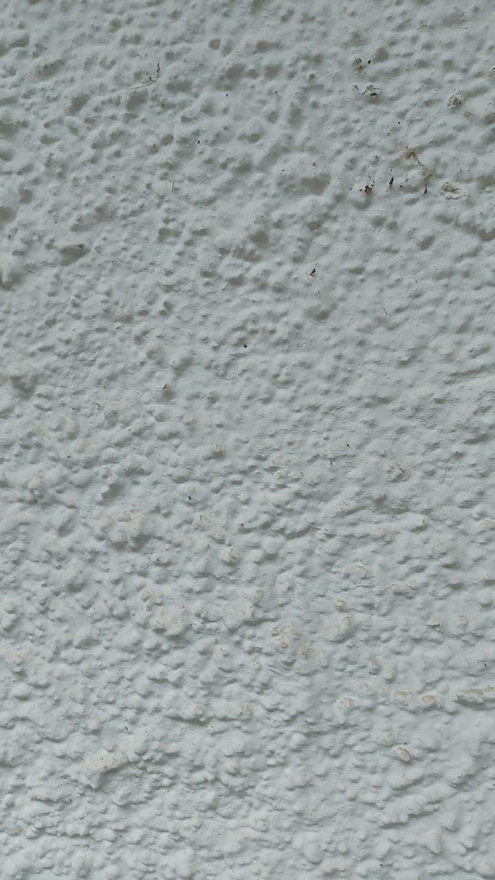

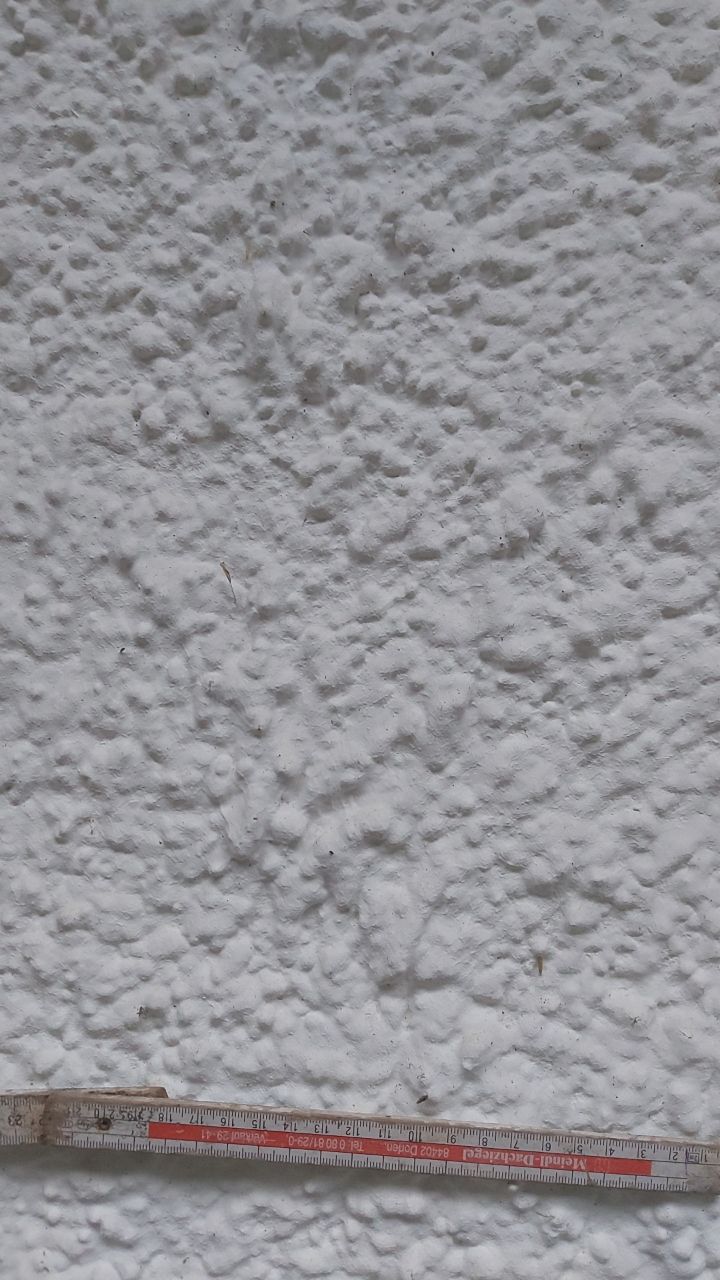

    ich habe ein paar Fotos von einer Außenwand hochgeladen und hoffe, dass mir jemand weiterhelfen kann. Ich würde gerne wissen, welcher Putz auf der Wand verwendet wurde und wie man diese spezifische Struktur hinbekommt.
    Da es sich um kleinere Beschädigungen handelt, suche ich nach einfachen Methoden, um die Stellen ohne große Maschinen oder spezielles Werkzeug auszubessern. Hat jemand Tipps, wie man die Struktur nachahmen und kleine Reparaturen durchführen kann?
    Ich freue mich über jede Idee oder Hinweise. Vielen Dank im Voraus!

    Putz in der Art hatten wir vor 50 Jahren als - Münchener Rauputz - im Angebot......:-)
    Fällt aber unterschiedlich aus, klar, je nach Akteur an der Wand. Und Korngröße spielt auch eine Rolle.
    Hier hat man damals selbst gemischt mit feinerem Betonkies....z. B.

    Also wir haben den putz an einigen Stellen entfernt um eine Tür und Sturz einzubauen. Kies war dort keiner enthalten. Machte eher den Eindruck das viel Kalk und Zement verwendet wurde.
    In zwischen haben wir herausgefunden das der putz am ehesten an Spritzputz ran kommt. Wie beschrieben wird, wurde spritzputz, früher mit einem Reisigbesen oder einer Putzleier aufgebracht, kann heute auch maschinell verarbeitet werden. Er wird durch zwei- oder mehrmaliges Aufspritzen eines feinkörnigen, dünnflüssigen Mörtels hergestellt. Die Struktur ist körnig und wird bestimmt durch die Kornstärke des Materials.
    Es stellt sich mir die Frage wie ich diesen Spritzputz nachstellen kann. Hast du eventuell eine Idee wie ich das machen könnte?
    Dachte mir man könnte den putz Auftragen und mit einem Kleister / Tapeten Pinsel oder auch "waschel" in unserem Breitengraden genannt, sozusagen auswaschen mit viel Wasser und Geduld Kannst du dir das vorstellen das dass funktioniert? Es wäre nur um ihn für paar Jahre auszubessern. Wir planen nämlich den außenputz in vier bis fünf Jahren zu erneuern bzw das Haus zu dämmen.
