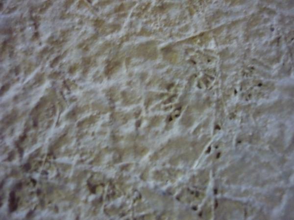

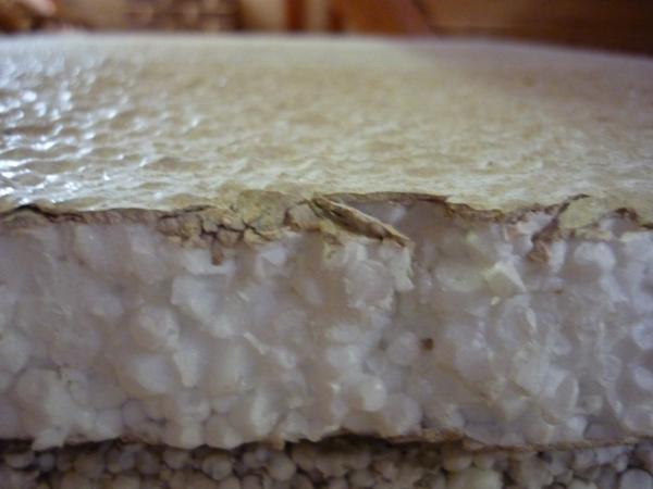

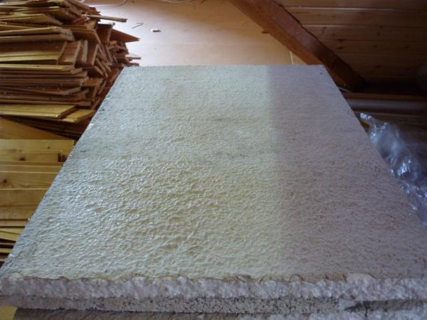

    Ich bin neu hier und habe leider über die Suche nichts gefunden. Wir sanieren gerade unsere bereits ausgebauten Dachboden (Haus BJ 68, Ausbau Mitte der 80er).
    Hinter der Verkleidung haben wir folgende Platten gefunden, hat jemand eine Idee, was das sein kann, insbesondere im Hinblick auf eine mögliche Asbestbelastung?
    Es handelt sich um Styroporplatten, die einseitig grau beschichtet sind, die Beschichtung enthält eindeutig Fasern:
    Wir haben schon an verschiedenen Stellen (Abfallbetriebe, Handwerker) gefragt, überall aber Schulterzucken geerntet oder "evtl. Sauerkrautplatten"? Die sehen imho aber anders aus. Vielleicht hat ja hier jemand eine Idee, in welche Richtung wir forschen können. Bzw. falls keiner eine Idee hat, ist es ratsam, einen Baubiologen mit einer Analyse zu beauftragen? Oder wer kann in solchen Fällen helfen?

    Das sieht aus wie Dispersion mit Fasern. Mitte der 80-er war schwach gebundener Asbest bereits verboten. Das Zeug ist zu 99% unproblematisch.

    Danke für deine Antwort! Dann hab ich ja mal einen Anhaltspunkt. Bleibt einzig die Möglichkeit, dass die Platten vom ursprünglichen Hausbau in den 60ern übrig waren (vielleicht als Fassadendämmplatten?), dann sähe es womöglich wieder anders aus mit dem Asbest.
    Wenn man sieht, was da alles hinter die Verkleidung gekippt wurde, sieht das eher nach "Baustoffresteentsorgung" denn nach perfekter Wärmeisolierung aus...:mauer
