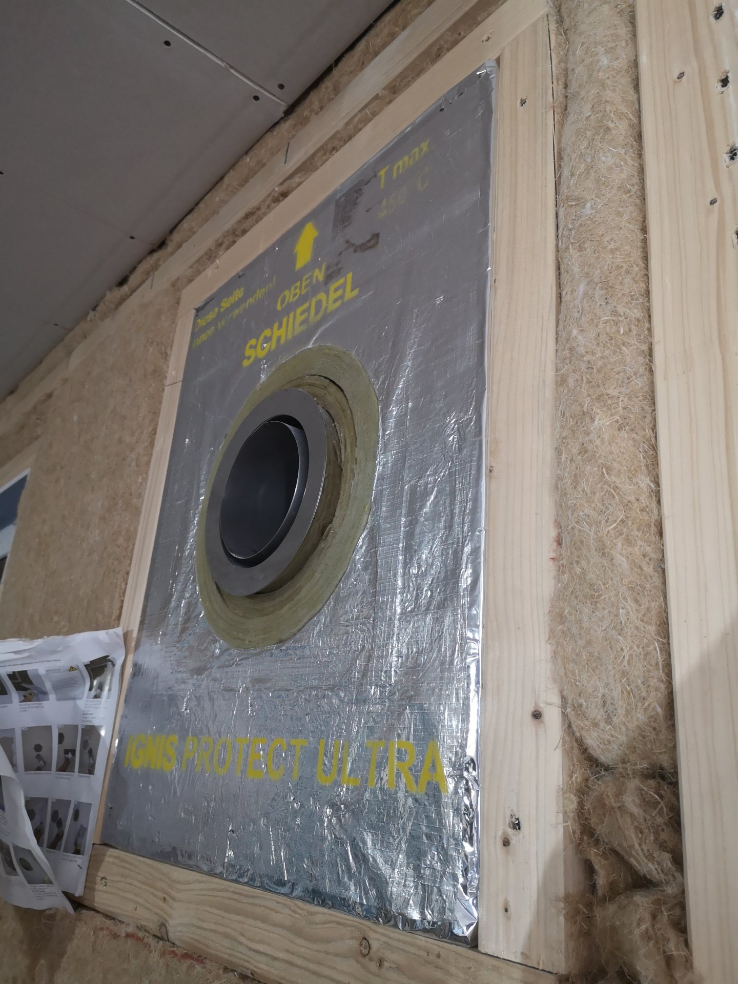

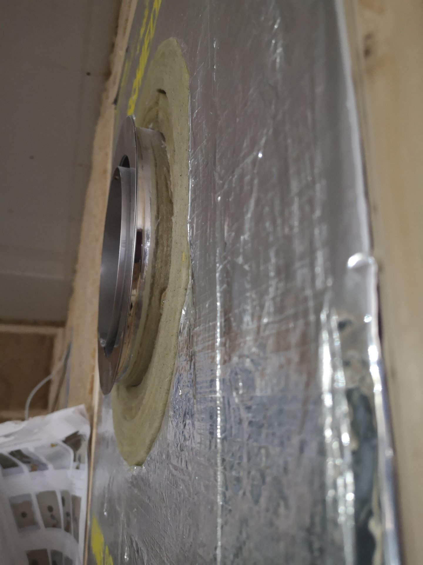

    Bei unserem Neubau haben wir an der Giebelseite eine Rauch rohr Durchführung von Schiedel für den Kaminofen. Da wir auch eine KWL haben muss ein Unterdruck sensor verbaut werden. Leider weiß ich gerade nicht genau wie der Temperaturfühler und der Druckmessschlauch des Unterdruck Controllers in die Nähe des Rauchrohr Anschluss führen soll. Auf die Holzrahmen kommt direkt eine Gipsplatten. Somit bleibt kein Platz für Kabel etc. Außerdem sollte beides im Leerrohr geführt werden.
    Muss die Alu Kaschierung aufgetrennt werden?
    Hat hier schon jemand Erfahrungen gemacht?

    Der Temperaturfühler soll ja an das Ofenrohr vom Kaminofen ran. Da musste in den sauren Apfel beißen und hast da nen Kabel freischwebend rumfliegen. An die Alukaschierung darfste nicht ran, sonst Zulassung im Eimer. Ich würde versuchen, das ganze bestmöglich hinter dem Ofen zu verstecken. Ich weiß, dann sieht man das aber von der Seite. Klar, man steht da jeden Tag und schaut sich das an...
