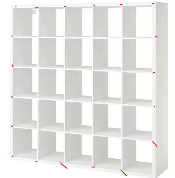

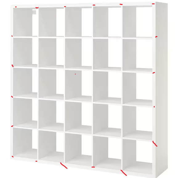

    Gerne kann ich meine Gedanken mit Bildern teilen.
    An den roten stellen hätte ich mir das schrauben für die 2 MDF Platten vorgestellt.
    Aber hört sich ganz so an als ob das eine fehlentscheidung wäre :D

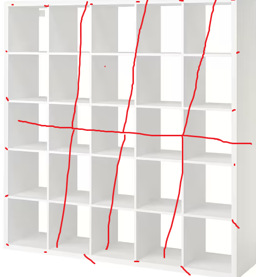

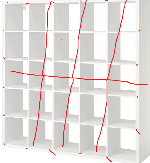

    An der Rückwand dann diese Paneele anbrigen mit Montagekleber.
    diese sind in 90cm Höhe und 45cm Breite pro stück.
    brauche 8 für das ganze 182x182 Kallax.
    Theoritisch kann ich mit Montagekleber die auch anbrigen würde ich schätzen. Dann halt überall in jeder wand von jedem Fach an kleben.
    Nur befürchte ich das es dann welche gibt die in der Luft flappen könnten.
    Anmerkung: Das Regal wird als Raumtrenner aufgestellt, daher die Wand mit den Paneelen auf einer Seite.

    Diese Akkustik-Platten gibt es doch auch deutlich höher, so dass du nur nebeneinander und nicht auch noch übereinander stückeln musst.

    verstehe denn Sinn der MDF Platten nicht. Einfach das akustikpanel durch den schwarzen Filz mit schwarzen Schrauben festschrauben. Hält. Bei mir hängt ein größeres Akustikpanel mit sechs Schrauben an der Wand. In der Spanplatte von IKEA halten Schrauben

    Das sind keine Spanplatten..
    da Halten schon bissl Schrauben drin, aber nur wenn man am "Umleimer" befestigt, mit kleinem Drehmoment- weil diese mit dünnem HDF (glaub ich) verstärkt sind ansonsten ist das Wellpappe.. du solltest bloß nichts Nageln, weil die drückst mit dem Fingernagel wieder raus
    an den TE, verschraube des mit Senkkopf Vollgewinde Spannplattenschrauben wie gedacht.. und bemale den Kopf dann mit Eding schwarz, das die aus dem Filz nicht herausstechen.. kannst auch zuvor eine Probe Schraubung durchführen mit irgendwas und gebe dann uns eine Rückmeldung

    Die Umrandung (Die 4 dicken Außen"bretter" ist Wellpappe, aber die einzelnen Regelböden, sowohl die senkrechten, wie die Waagerechten sind richtig stabile Spanplatten.

    Musst aufpassen beim Bohren/Schrauben, viele Stellen sind da auch Hohlraum bzw. nur ganz leicht mit Spänen gefüllt... da hält rein garnix.
