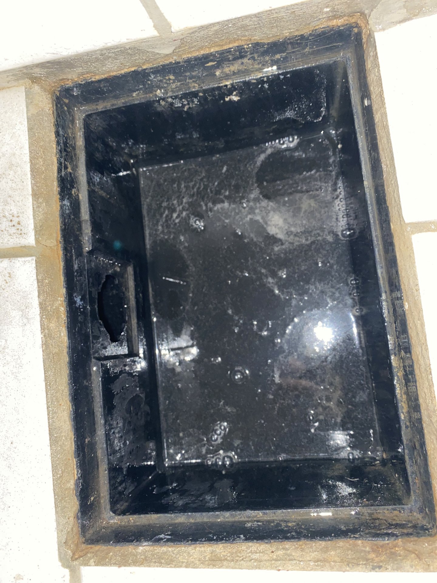

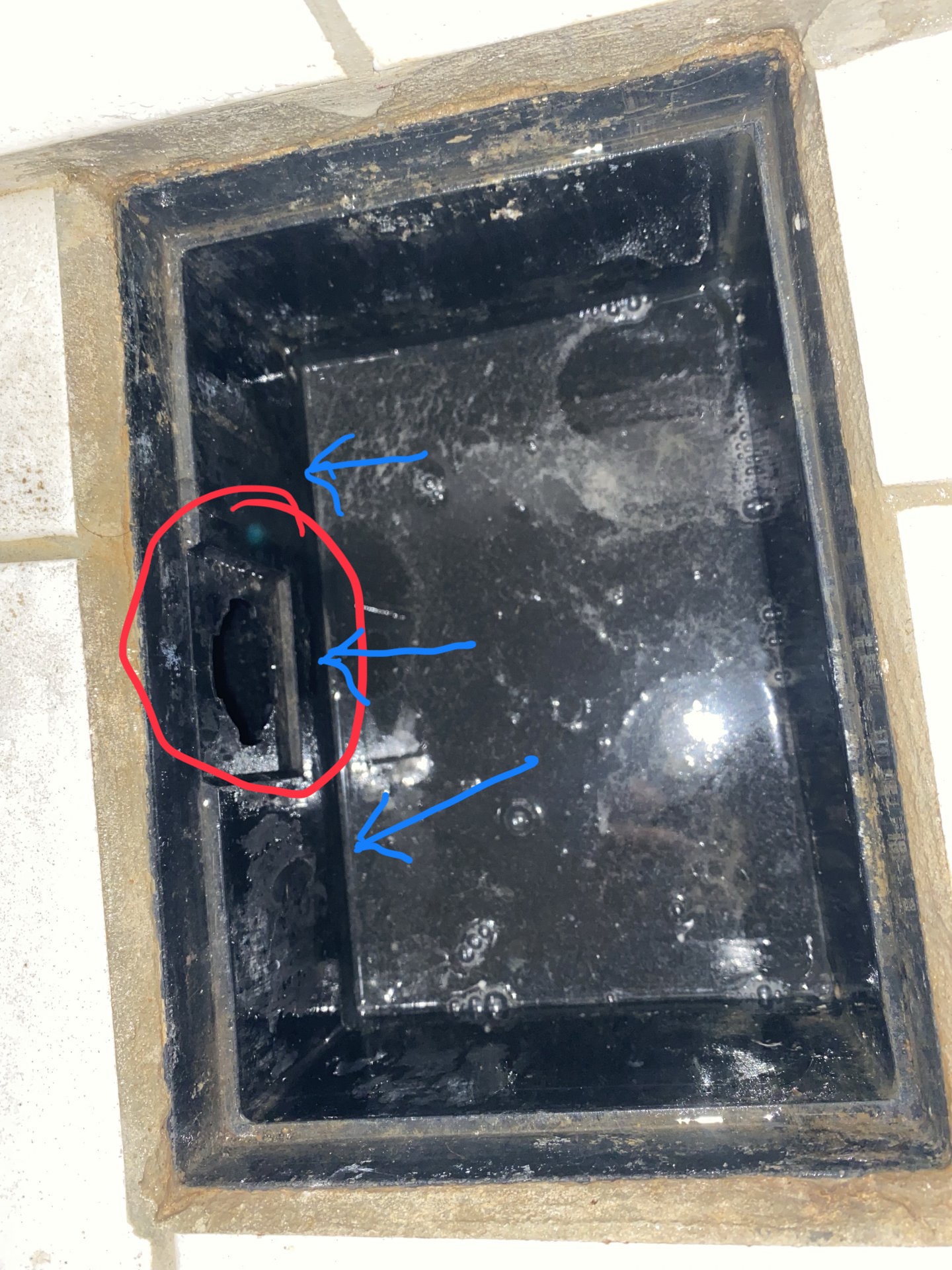

    Wir haben im Keller eine Dusche. Im dortigen Abfluss stehen immer locker 15cm Wasser, was dazu führt, dass dort ein unangenehmer Geruch entsteht. Grundsätzlich fließt aber Wasser dort ab, wenn ich die Dusche betätige und der Wasserpegel erhöht sich dann auch nicht.
    Ich freue mich über Ideen, woran es liegen könnte, dass dort immer Wasser stehen bleibt und was ich ggf. tun kann. Vielen Dank und Grüße!

    Bitte Fotos zeigen.
    Sperrwasser muss stehen bleiben aber 15 cm?

    Ich weiß auch leider nicht, wo dort genau das Wasser abfließt…zu ertasten ist da nichts

    Das sieht fast aus wie ein einfacher Bodenablauf?
    Aber auch der darf nicht stinken.
    Wie oft benutzt Ihr den Ablauf?
    Stinkt es nach verhalten Schmutzwaser oder nach Kanalgasen?

    Ich würde sagen 2-3 die Woche kommt da tatsächlich Wasser in den Abfluss. Der Geruch erinnert eher an Kanalisation. Wenn es draußen regnet ist der Geruch noch präsenter.

    Dann haben wir in der REgel eine Tiefdruckzone und der Siphon hält die Kanalgase in diesem Fall nicht zurück.
    Fehlt da Wasser im Siphon oder fehlt da der Siphon selbst?

    Da wo ich einen roten Kreis gemacht habe ist die Reinigungsöffnung um bei Bedarf das Rohr zu reinigen. Das hat direkt einen Zugang zum Abwasserkanal. Da fehlt mit Sicherheit ein Stopfen.
    Da wo ich Blau markiert habe, müsste auf dem Boden unter Wasser ein Schlitz sein. Da läuft normalerweise das Wasser dann ab.
    Und ja da muss dann auch Wasser stehen

    Richtig, da fehlt der Bajonett- stopfen. Ohne den sinkt es aus direktem Weg aus dem Kanal...
