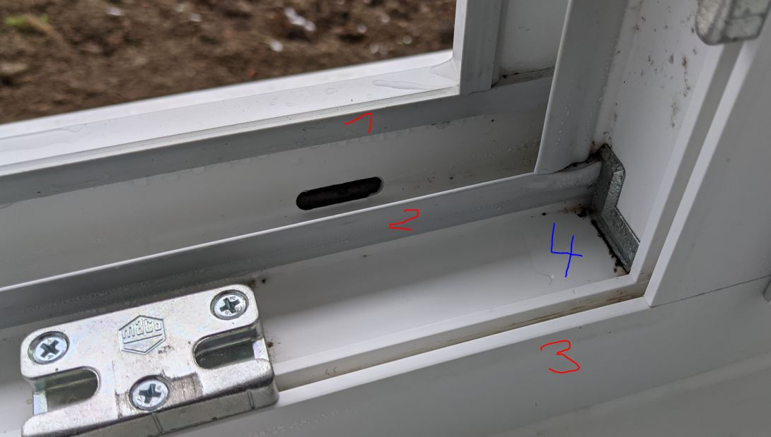

    Im inneren Zwischenraum (Nr 4 s. Anhang)) des Fensters steht Wasser trotz das das Fenster 3 (rot) Dichtungen hat.
    Fensterbauer weiß keinen Rat und will sich dazu nicht äußern

    Falsch eingestellt, weil es nach Kondenswasser ausschaut.
    Das er keinen Rat weiß, ist schon mal blöd, aber dass er sich nicht weiter zu äußern will, disqualifiziert ihn.

    Tipp: Googlen "Schimmelpilze im Fensterfalz" und Video Fenterbau Frontale ansehen.

    Fenster sollten so eingestellt werden, dass die raumseitige Dichtung stets dichter ist als außen

    ich hab auch neue Fenster und genau in dem Schlitz steht Wasser. Ich weiß nicht woher es kommt und es sieht auch nicht aus das es ablaufen könnte.

    Wann steht da Wasser?
    Im Winter bei kalten Außentemperaturen?
    Im Sommer nach Sommerregen?
