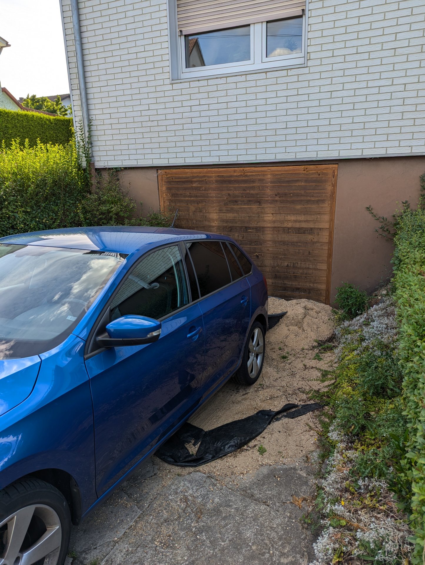

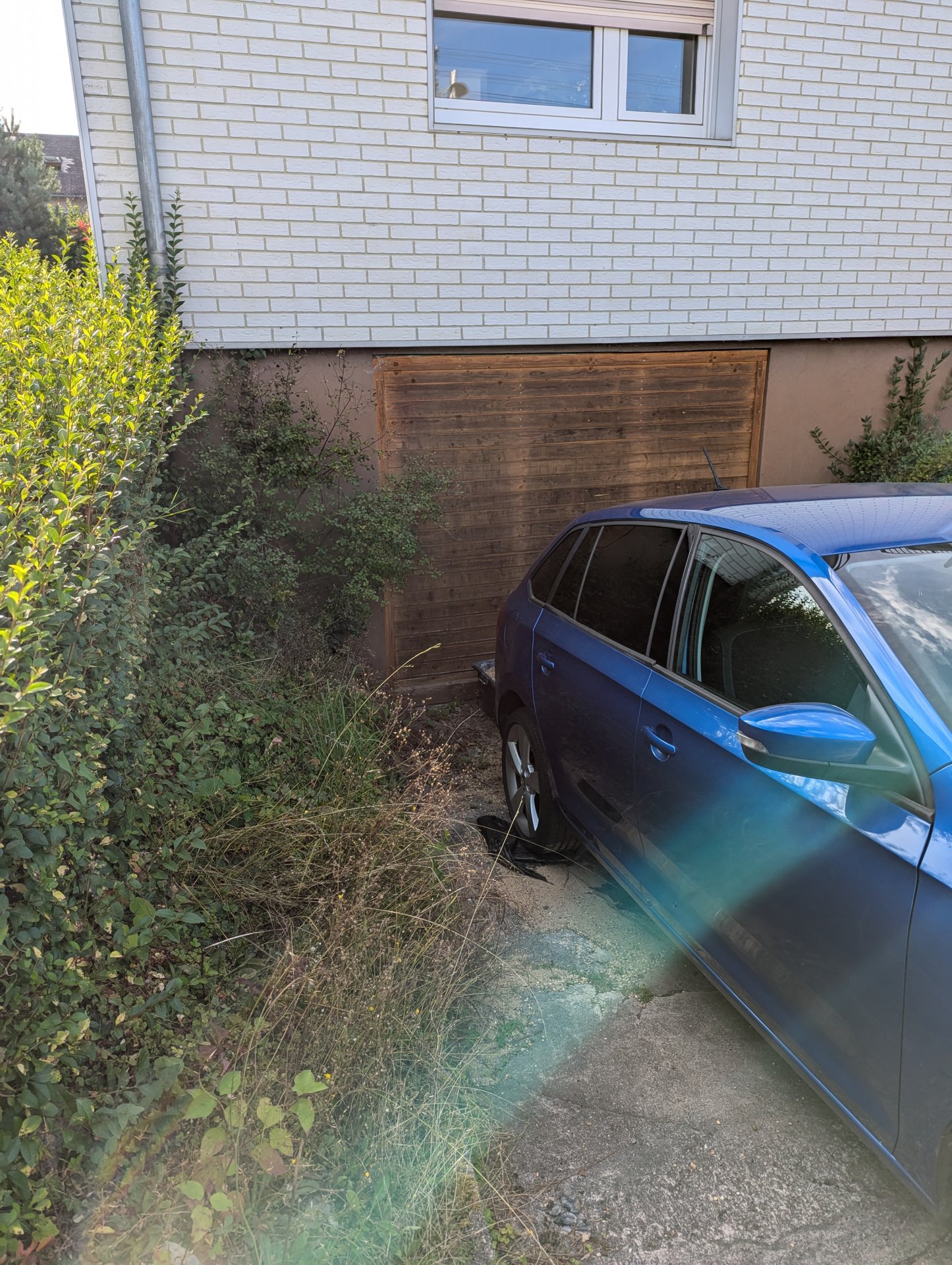

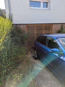

    wir haben ein Haus aus 1956 gekauft.
    Hier gibt es eine Einfahrt, welche in eine im Haus integrierte "Garage" im Keller führen sollte.
    Diese wurde durch den vorherigen Eigentümer mit einem Verschlag verschlossen.
    Wahrscheinlich weil hier kaum ein normales Auto rein passt...
    Die Garage hat von innen ca. 4,20m bis von der Rückwand bis an den Verschlag.
    Wir würden die aber gerne nutzen und dafür die um mindestens 1 Meter erweitern.
    Die Wand nach hinten im Keller zu entnehmen gestaltet sich laut Statiker schwierig.
    Hier müsste die Wand so entnommen werden, dass man später schief rein fahren müsste..
    Die aktuelle Idee wäre hier eine Art Erker vor die Hauswand/Garageneinfahrt zu bauen.
    Hat hier jemand Erfahrung mit so etwas gemacht, oder kann Tipps geben?
    Gruß Marvin

    Was für ein Tor habt ihr aktuell und wie dick ist die Außenwand ?
    Umrüstung von schwingtor auf Rolltor bringt die wandstärke, waren bei mir fast 40cm
    11ant gefällt das.
  4. #4 Marvin89, 21.08.2024
    Marvin89
    Marvin89
    01.03.2024
    10
    Die Wand ist aus Beton und 38cm dick.
    Rauszuholen gibt es nur durch das tor leider nichts mehr.
    Der Verschlag ist bereits außen an der Hauswand.
    Bei einem Schwintor wäre es dann um so weniger.
  5. #5 simon84, 21.08.2024
    23.485
    7.029
    Sieht gut aus, da ist genug Luft zum Fenster darüber um locker nen Meter nach vorne Richtung Einfahrt zu „verlängern“
    Das würde ich alleine aus praktischen Gründen bevorzugen
