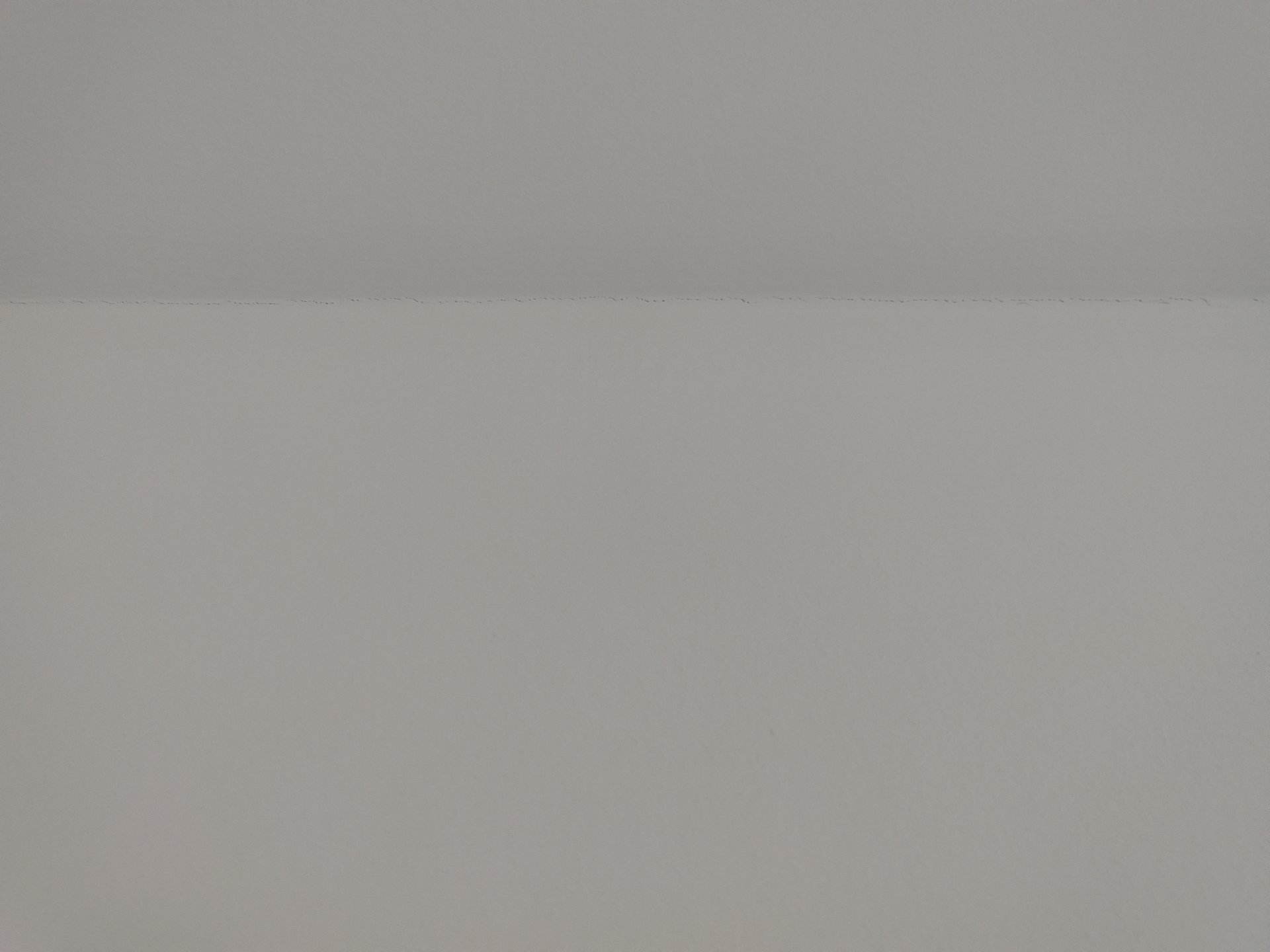

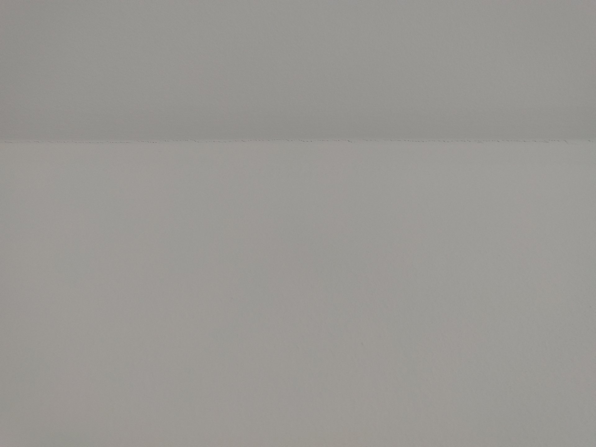

    Ich brauche eure Hilfe! Wir haben in unserem Obergeschoss eine abgehängte Decke aus Aluminium-Profilen und Rigips eingebaut. Jetzt, wo alles fertig ist, haben wir in den Ecken zwischen Decke und Wand Risse. Die Handwerker haben Materialien von Knauf Fugendeckstreifen Kurt verwendet, aber ich habe das Gefühl, dass es nicht richtig eingebaut wurde (siehe Foto). Denn der Streifen liegt nur an der Decke auf dem Rigips und hat keine Verbindung zur Wand.
    Meine Frage: Wenn wir eine dicke Schicht Acryl zwischen Decke und Wand auftragen, werden wir dann früher oder später trotzdem Risse bekommen? (Die Idee kommt von den Handwerkern.)
    Ich freue mich auf eure Meinungen und Ratschläge!
    Vielen Dank im Voraus!

    Ja kann 5 Jahre halten muß aber nicht. Alles arbeitet und der Dachstuhl ist aus Holz und der Rest wohl aus Stein, Metall und Gips.

    Sieht nach einer sehr fachgerechten Ausführung aus. Der Fugendeckstreifen darf nicht an der Wand angespachtelt werden, da unterschiedliche Bauteile getrennt werden. Man hätte hier mit Trennfix arbeiten können, eine Schattenfuge ausführen oder eben mit Acryl ausspritzen. Klar kann das Acryl wieder aufreißen, aber es ist jetzt auch keine Kunst das wieder aufzufüllen. Oftmals reicht es auch schon aus, das ganze mit Farbe zu überstreichen. Nachträglich Trennfix einarbeiten ist eine Fummellei, wenn überhaupt würde ich eine Schattenfuge schneiden, allerdings eher zu Acryl tendieren.

    Meinst du das ironisch?
    Vielen Dank für eure Unterstützung!
    Wenn man es richtig gemacht hätte, würde man Trennfix oder eine Schattenfuge einbauen, richtig?
    Acryl ist ja schon drin, aber es ist halt gerissen, und das nach kurzer Zeit.
    Ich kann ja nicht dauernd Acryl ausspritzen. Zumal man ja farblich einen Unterschied sieht. Dann müsste ich ja ständig auch nachstreichen.
    Gibt es im Nachhinein eine Option, das so umzusetzen, damit wir keine Risse in den Ecken bekommen?
    Wir möchten nicht wieder in fünf Jahren neu renovieren. Es geht hier um einen Neubau.

    Nein, bis auf den Aschluss sieht es so aus, als wäre hier relativ sauber gearbeitet worden. Luft nach oben ist natürlich meistens, aber zumindest auf den Fotos sieht es sauber aus.
    So ist es halt in diesem Fall nunmal. Im Endeffekt ist die alternative nur nachschneiden, Trennfix einkleben und neu anspachteln. Allerdings besteht natürlich die Gefahr, dass die Dampfbremse beschädigt wird, also ist hier äußerste Vorsicht angesagt.

    Um den Mangel zu überdecken ginge eine Profilleiste aus Holz. 20 mm wird der Riss ja wohl nicht werden

    Danke für dein Tipp
    Das wollte ich vermeiden eine Profilleiste aus Holz, Styropor oder anderen Material..
