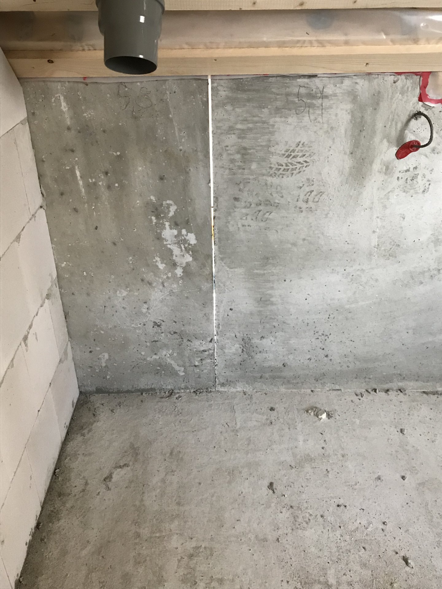

    Wir haben in unseren Fertigteildrempel sogenannte Stoßfugen von ein paar Millimeter. Sollte man diese verschließen?Falls ja, wie kann man diese verschließen, evtl. mit Mörtel?

    normalerweise sollte das verputzt werden um die luftdichte Ebene herzustellen, genauso wie links am Mauerwerk

    Eigentlich kommt da nur ne sparschalung, lattung und gipskarton drauf. Außen wird eine 18 cm Dämmung gemacht

    Trotzdem musst Du es verputzen!

    Das muss auf jeden Fall verschlossen werden.
    Je nach Ausführungsqualität beim WDVS kann sonst an dieser Stelle kalte Außenluft bis an die Innenseite der Wand gelangen.
    Dadurch kann diese Stelle etwas unterkühlen und du wirst im Laufe der Jahre an der Stelle eine vertikale Staubablagerung haben,
    da die Wand hier kühler ist, feuchter wird und sich Staub besser anlagert.
    Also von außen und innen verspachteln, damit der Hohlraum nicht von Luft durchspült werden kann.

    man muss nicht zwingend verputzen. Man muss innenseitig eine luftdichte Ebene herstellen. Das kann per Putz erfolgen oder über dauerhaftes Schließen der Fugen oder mittels vorgelagerter Folie oder...viele Wege möglich.

    Wie stellst Dir das dauerhafte Schließen der Fuge vor? Mit einem Dichtmittel -> Nö, mit einem Klebeband? Joar, ginge evtl. aber ob es dauerhaft so hält? Bisserl Putz rein, schnell gemacht, hält!

    ich glaube wir haben unterschiedliche Vorstellungen von "verputzen"....das was Du hier vorschlägst ist "irgendwie zuschmieren", hat aber nix mit verputzen zu tun.....
    Wenn schon diese "Methode", dann vernünftig spachteln und hoffen, dass sich die Bauteile nicht mehr bewegen als die Spachtelung dauerhaft zulässt. Noch besser wäre, zusätzlich die Folie aus der Dachschräge bis nach unten auf den RFB zu ziehen und fachgerecht anzuschließen.

    Und wenn Du schon dabei bist kannst ja mal drüber nachdenken, warum bei diesem Spalt "bisserl Putz rein" eben nicht funktioniert. Als Tipp: schau Dir mal die Spaltbreite von oben nach unten an und frage Dich, welche Eigenschaften der Putz hat.
    Entweder vollflächig den ganzen Drempel analog zur Wand verputzen, oder eben vernünftig den Spalt schließen (spachteln mit Einlage) plus ggf. Zusatzmaßnahme (Folie) falls Bewegung im Bauteil zu erwarten ist.
    "bisserl Putz rein in den Spalt" is (noch dazu gefährlicher/schadensträchtiger) Pfusch....ganz einfach.

    Ich denke, dass einfsch nur ein wenig putz rein stopfen nicht viel bringen wird, da das Haus sich im Laufe der Zeit noch bestimmt bewegen wird.
    Im Hochbau wird doch für die Betonplattenfugen so ein hoch elastischer Silikon verwendet. Vielleicht so in diese Richtung gehen und dann auf beiden Seiten damit abdichten.
    Was haltet Ihr von der Idee?

    sorry dass ich nochmal dazu was sage, aber das tut mir einfach weh...beiputzen ist wieder was anderes. z.B. Laibungen bei Türen und Fenster werden "beigeputzt"...
    Hier ist ein Spalt vorhanden, der wird auch nicht "beigeputzt" sondern er muss verschlossen werden. Und da da später eine Traglattung hin soll, sollte das Ganze auch in der Fläche halbwegs eben bleiben.
    Also: entweder vollflächig mit ca. 1,5cm Innenputz verputzen (eben wie die angrenzende Mauer), also auf den Spalt drauf dass eine luftdichte Ebene vor dem Spalt entsteht oder eben den Spalt alleine schließen durch zuspachteln (in den Spalt rein).
    Aber den Putz nur in den Spalt reinschmieren nach dem Motto
    und dadurch den Spalt verschließen wollen ist Mist, weil der grobe Putz das nicht sauber verschließen kann.
    Da aber der Drempel nicht wie z.B. Ziegel diverse Fugen/Spalte hat sondern nur diesen einen, ist ein vollflächiges verputzen nur wegen dem einen Spalt aber schon fragwürdig, vor allem wenn eh noch GK davor kommen soll.
    Da der Spalt sich nach unten aber quasi auf 0 verjüngt, ist aber auch das spachteln nicht ganz ohne, daher die Hosenträger zum Gürtel in Form der Folie bis auf den RFB wenn man auf ganz sicher gehen will.
    Wäre es mein Haus, würde ich den Spalt vor allem unten konisch weiten, mehrlagig mit Einlage bündig zuspachteln und die Folie aus dem Dach in diesem Bereich zusätzlich noch runterziehen auf den Boden und anschließen. Quasi Hosenträger mit Druckknopf. Nix schlimmer, wenn später die Dämmung außen absäuft wegen so einem nicht vernünftig geschlossenem Kleinkram.

    also, ein riesen Problem ist es nicht, da (aus anderen Forum) der TE den weitern Aufbau eingestellt hat in dem man sehen kann das außen noch Dämmung darauf kommt, innen wird mit Lattung und GK verkleidet. schließen könnte man die Stoßfuge mit Silicon damits dicht ist , kein riesen Aufwand..

    Ja, ich habe mein Glück bei den Experten versucht. Ich denke auch, dass Silikon ausreichend ist. Vielen Dank für die Unterstützung!

    Zur Info: Lt. Bauleiter wird die Fuge mit einem Streifen Folie (vermutlich das selbe Material wie bei der Dampfsperre) im Nachgang abgedichtet.
