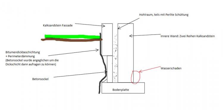

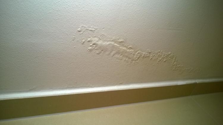

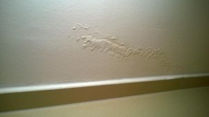

    ich bin Laie und werde es auch bleiben. Ich brauche aber mal Euren/Ihren Rat, wen ich einbinden kann um die Ursache des folgenden Problems zu bestimmen um es dann fachgerecht beseitigen zu lassen. Alle bislang eingebundenen „Experten“ (Architekt, Bausachverständiger, Fachfirma für Kellerabdichtung, GaLa Bauer) mutmaßen anscheinend nur und das wird mir langsam zu teuer und zu anstrengend mit den Gewährleistungen. Ich will das Thema langsam mal in den Griff kriegen und besser wird unser Haus davon auch nicht.
    Der Sachverhalt: Wir haben vor zwei Jahren ein Haus übernommen, was an einer Stelle im Sockelbereich ein Feuchteproblem hat. Sonst ist das Haus trocken. Das war also bekannt und wir haben uns mit einem bekannten Fachbetrieb für Abdichtung vor dem Kauf beraten. Man sagte uns der Bereich sei sanierbar und das haben wir dann auch mit entsprechendem Abzug auf den Kaufpreis gemacht.
    Nun ist der Bereich immer noch feucht bzw. es wird immer schlimmer und ich habe ich die dritte Reklamation sowie mittlerweile eine zweite Firma aus diesem Gewerbe zu Rate gezogen. Nun will man eine Innenabdichtung mittels Injektion machen und im Außenbereich vor der Wand einen Pumpenschacht setzen. Bevor ich das mache, möchte ich aber jetzt wirklich mal wissen warum das nur an dieser Stelle so ist und dass es mit diesen Maßnahmen wirklich besser wird. Kommt das Wasser von unten und wenn ja, arum nur dort, kommt es aus dem Zwischenraum zwischen innerer und äußerer Hülle oder woher sonst?
    Unser Haus ist laut den Baubeschreibungen und den mir vorliegenden Infos folgendermaßen im Sockelbereich aufgebaut. Die bereits erfolgte Außenabdichtung habe ich schematisch eingezeichnet.
    Also, wen aus der Region soll ich einbinden, der sich das Thema mal ganzheitlich ansieht, die Ursache erforscht und festlegt was getan werden muss um die Feuchtigkeit in den Griff zu kriegen? Gibt es einen kompetenten Sachverständigen auf diesem Gebiet, einen Architekten, eine Baufirma oder wen auch immer?

    wenn das tatsächlich so aufgebaut ist wie deine Skizze zeigt (was ich mir nicht recht vorstellen kann daß jemand so etwas baut), dann kann das Wasser überall herkommen .
    mögliche Sanierung: außen aufmachen und abdichten. Das wird ein wenig aufwendig werden wenn die äußere (Beton und Vormauerung) und die mittlere (Rieseldämmung) Schicht dazu abgebaut werden müssen.
    Oder wenn es nicht schlimmer wird einfach so lassen und jedes Jahr neu malern

    und WIE wurde das gemacht?
    Damit ich nicht falsch verstanden werde, sind die in der Zeichnung gezeigten Maßnahmen nachträglich durchgeführt worden, oder waren die vorhanden und wurden nur "repariert"?

    Die gezeigten Maßnahmen sind nachträglich durchgeführt worden. Zu Beginn war nur eine Dichtschlämme (so sah es aus) im Beton-Sockelbereich. Die äußere Kalksandstein-Fassade befand sich ca 40 cm im Erdreich. Aber völlig ungeschützt. Nicht mal ein Anstrich war dort aufgetragen. Daraufhin wurde mittels eines passendne Mörtels der Überhang zwischen der Fassade und dem Sockel hergestellt. Dann wurde eine Bitumengrundierung von der Bodenplatte bis hoch über das Erdreich aufgetragen. Auf diese dann zwei Lagen Bitumendickschicht (1K Webertec), davor eine Perimeterdämmung und Noppenbahn.

    DAS ist genau die Frage. Wer kann sowas herausfinden und wer macht das? Wo müsste man denn das Bauwerk öffnen? Innen, außen, ganz unten, weiter oben? Das ist ja leider ein erheblicher Aufwand und ich will das nur durchführen (lassen), wenn derjenige wirklich die Erkenntnisse verwerten kann.
    Die Zeichnung habe ich ja selber angefertigt. Es ist also nicht gesagt, dass es zu 100% stimmig ist. Wir haben an anderer Stelle einen Rauchrohr-Durchbruch machen lassen und daher kenne ich das Innenleben auf 1m Höhe über Erdreich. Aber ob es im Sockelbereich wirklich genauso aussieht, mag dahingestellt sein. Die Außenansicht mit dem Betonsockel kann ich bestätigen. Aber wie reezer schon in seinem ersten Post gesagt hat, wüsste er nicht wer so was aufbaut. Vermutlich sieht reezer den Hohlraum bis zur Bodenplatte als wenig realistisch, oder? Gegenfrage, wie sieht es denn im unteren Bereich normalerweise auf?
    Wir hatten vorher wirklich vergleichsweise wenig Feuchtigkeit (60 Digits in einer Fläche von 10x10cm, Skala 0-100, Kapazitiv , Metall-Sphäroid) und nur an einer kleinen Stelle. NACH der Sanierung (siehe vorige Antwort) ist es schlimmer geworden. Eine Fachfirma für Leckage-Ortung war auch schon da und konnte die Quelle nicht herausfinden.
    Für mich als Laien stellt es sich doch so dar. Wenn der Sockelbereich nun dichter ist als vorher, dann muss es doch so sein, dass eventuell eintretendes Wasser nicht mehr raus kann (Sperrschicht) sondern sich nun einen anderen Weg sucht.
    Es wurde nichts im Außenbereich verändert was zusätzliches Wasser verursachen könnte. Es ist auch immer nach starken Regenfällen deutlich feuchter. Aktuell 90 Digits nach drei Tagen Regen

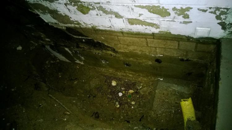

  9. #9 Gast036816, 17.01.2016
    nach der skizze kann das wasser von unten, von oben oder aus beiden richtungen zusammen kommen.
    schalte zuerst einen sachverständigen für bauwerksabdichtung - handwerkskammer, baukammer, architektenkammer - ein, der die ursache untersucht. dann gibt es ein konzept zur dauerhaften abdichtung.

    Ich denke dort könnte sich viel Wasser ansammeln. Denn der betroffene Bereich liegt unterhalb eines mit Hangflorsteinen abgefangenen Erdhangs. Auf dem Niveau darüber befindet sich unsere Terrasse. Leider haben wir damals beim Aushub keine Drainage vorgefunden und aufgrund fehlender Möglichkeit zum Ableiten des Wassers auch nachträglich keine angelegt. Von daher...

    Ich konnte bislang nicht rauslesen welcher Lastfall vorliegt? Welcher Boden ist vorhanden? Wurde ein Geologisches Gutachten erstellt? Wenn JA - was sagt das zum Thema Abdichtung? Wenn bereits soviele Fachmänner vor Ort waren wurde das Thema doch bestimmt als erstes angegangen, oder?
    Wenn ich das richtig gelesen habe wurde bereits aufgemacht jedoch wurde keine Drainung vorgefunden und weil keine da war hat man auch keine neue eingebaut?
