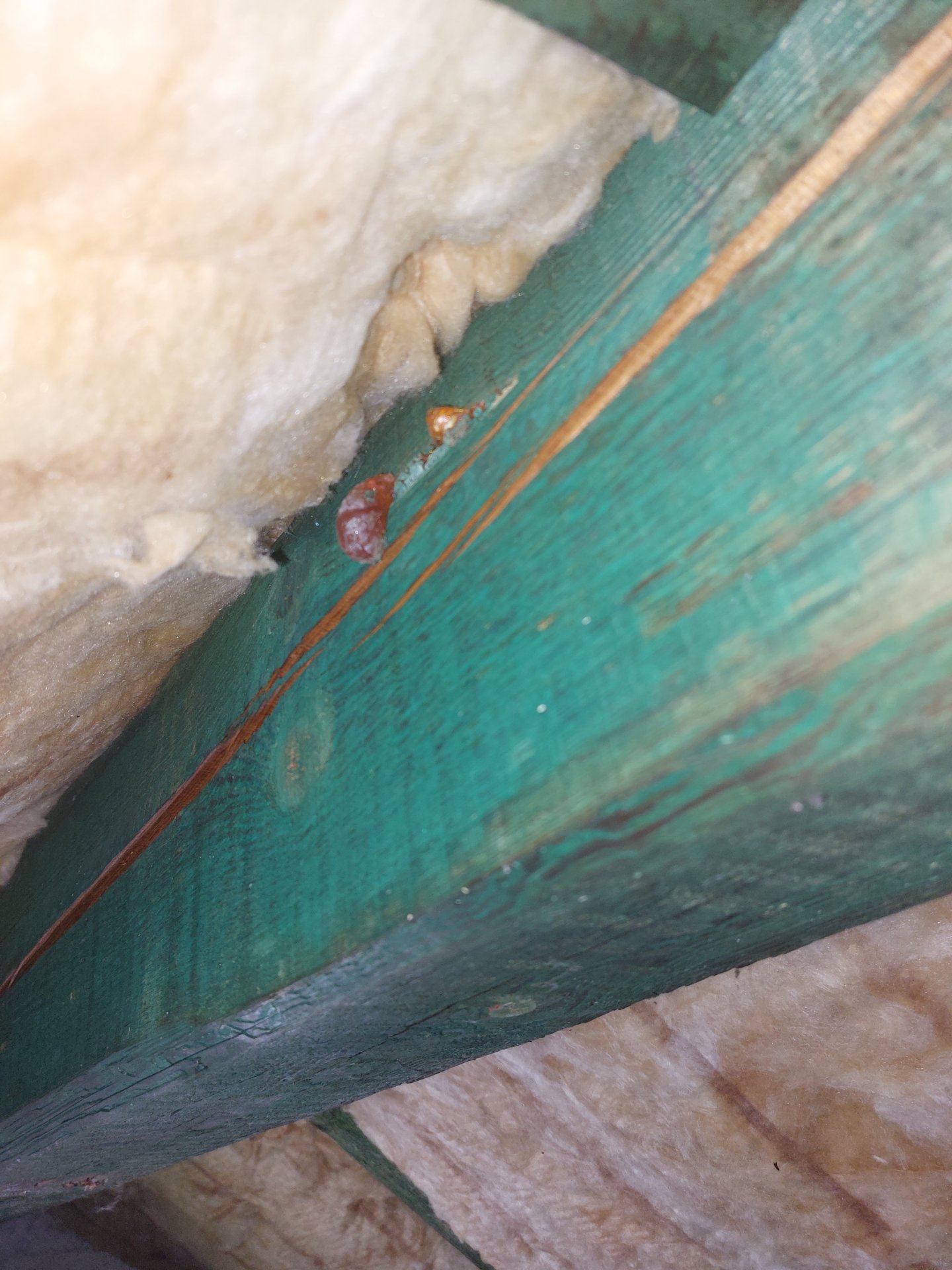

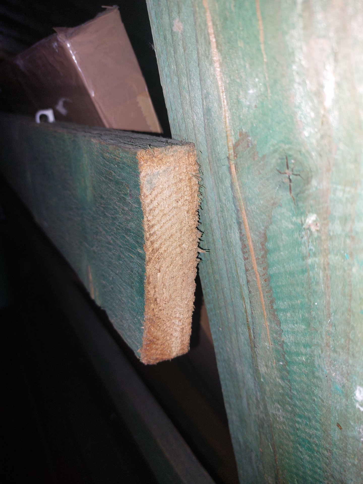

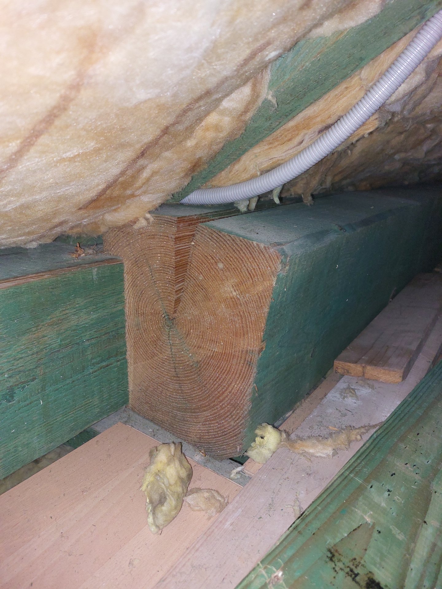

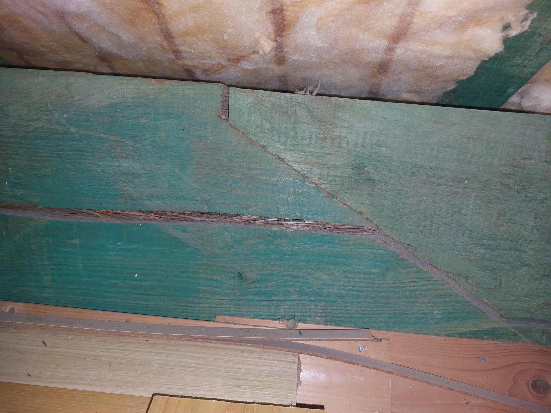

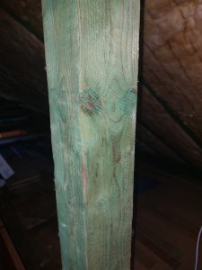

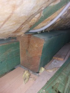

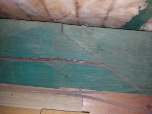

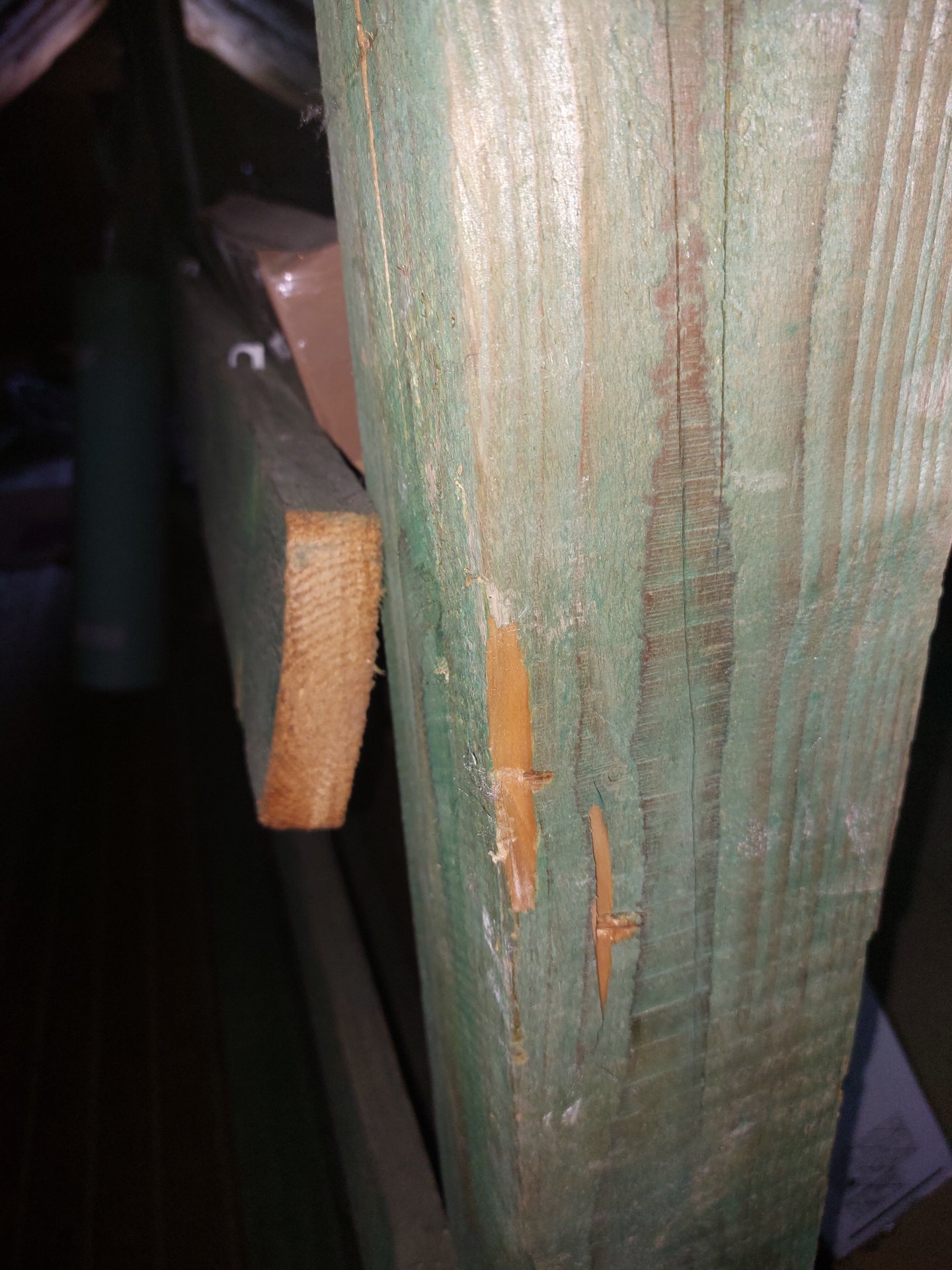

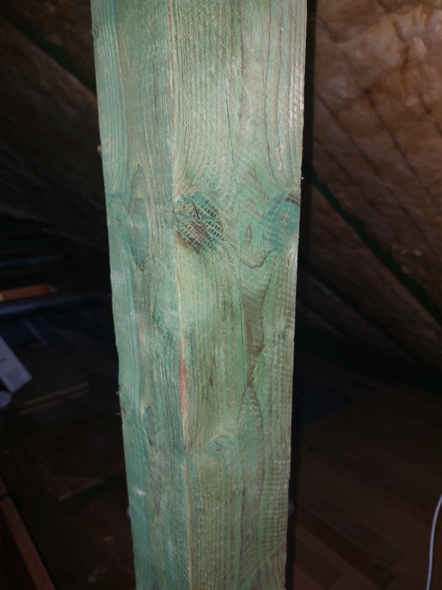

    Hallo Zusammen,
    Ich wohne seit diesem Jahr in einer Dachgeschosswohnung Baujahr 1985. Der Dachstuhl wurde wohl zwischen 1982 und 1982 errichtet. Haus ist im Großraum Stuttgart.
    Da ich bisher davon ausging, dass vorallem Asbest bei diesen Baujahren eine Rolle spielt, habe ich mich nicht mit Holzschutzmitteln (Lindan und Pcp) befasst. Bin daher eher zufällig auf diesem Thematik gestoßen und frage mich nun mit was unser Dachstuhl damals imprägniert wurde.
    Anbei Bilder. Ich weiss, dass eine nachträgliche Imprägnierung mit Holzschutzmitteln nicht durchgeführt wurde. Es geht also darum, mit was der Dachstuhl damals von Zimmermann oder Schreinerei behandelt wurde.
    Im Netz liest man sehr unterschiedliche Infos. Zum einen heisst es, man hätte ab 1978 auf Pcp in Holzschutzmitteln verzichtet. Andererseits liest man, dass es bis Ende der 80er genutzt wurde.
    Ein bekannter Schreiner meinte, es könnte Borsalz sein aber er wisse es nicht.
    Um auf Nummer sicherzugehen habe ich eine Laboranalyse einer Materialprobe veranlasst. Aber das Ergebis dauert ca 3 Wochen... sobald ich diese habe, kläre ich gerne auf.
    Da mich das Thema umtreibt, dachte ich, hier vielleicht einige Erfahrungswere zu sammeln. Hat jemand eine Idee mit was das behandelt worden sein könnte?
    Bitte um Tipps oder Erfahrungen.

    Das auffällig grüne ist höchstwahrscheinlich völlig harmlos, nämlich ein Farbstoff…
    …der aber mit aufgetragen wurde, um (Händlern und Verarbeitern) anzuzeigen, daß das Holz mit Holzschutzmittel behandelt wurde.
    Außer ein paar ganz eingeweihten Zeitzeugen kann Dir das aber nur das von Dir ja bereits beauftragte Labor sagen, welches Zeug genau.
    Übrigens, wichtiger Hinweis an Mitleser mit Dachstuhl: die Abwesenheit von jeglicher sichtbarer Verfärbung des Holzes bedeutet _nicht_, daß das Holz nicht behandelt wurde!

    Da in den 80ger Jahren die übliche gelb eingefärbte Fluorsalzimprägnierung von Dachstühlen, wegen Ausgasung von Fluorwasserstoff,vermieden wurde, ging man auf das unbedenkliche Borsalz über. Dieses war völlig problemlos, da kaum giftig und völlig ohne Ausgasung. Leider konnte es aber mit Wasser leicht ausgewaschen werden. Deshalb wurde für den Außenbereich und für Dachstühle, welche ja vor der Eindeckung auch Regen ausgesetzt waren, ein Kupfersalz mit zugemischt, welches die Imprägnierung nach dem Trocknen unlöslich in Wasser machte. Leider kann ich mich nicht mehr an die exakte Chemie erinnern, nur noch daran, dass das damit imprägnierte Holz grün wurde. Allerdings war die Grünfärbung, soweit ich mich erinnere, nicht so intensiv wie auf den Fotos.

    Danke für die Info. Schonmal interessant zu wissen, dass Lösungen mit Fluorwasserstoff üblicherweise gelb waren. Die Info liest man im Netz leider nirgends.

    Hallo Zusammen,
    Eventuell stößt ja mal jemand auf das Thema, daher die Info wie es ausgegangen ist.
    Heute habe ich die Ergebnisse meiner Materialanalyse erhalten.
    PCP, Lindan und einpaar andere Chlorpestizide konnten nicht nachgewiesen werden. Ich denke also, dass ich dann Guten Gewissens davon ausgehen kann, dass der Dachstuhl für damalige Verhältnisse sauber ist und keine ausgasenden Holzschutzmittel benutzt wurden.
    Wobei ich inzwischen auch von Fällen gelesen habe, in welchen Dachstühle nachweislich mit PCP haltigen Holzschutzmitteln behandelt wurden, aber nach 50 Jahren alles ausgegast war und ein Nachweis nicht mehr möglich war. Also darf man sich denke ich davon nicht verrückt machen lassen.
