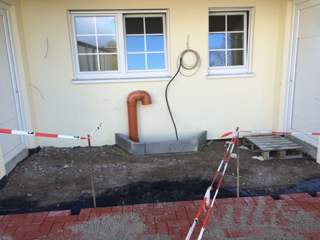

    Ich beziehe in gut 4 Wochen eine neu erstellte Eigentumswohnung. Hierbei handelt es sich um ein Haus mit 9 WE. Ich möchte betonen, dass sich hierbei um eine hochwertigere Bauweise handelt (KFW 55, Klinker, elekt. Rollos, Fußbodenheizung etc.) Das Gebäude ist zu 2/3 unterkellert. Der Bauträger hat sich dazu entschieden, den Keller über ein Rohrsystem zu Be- und Entlüften. Dass heißt, hier wurden keine Kellerlichtschächte gesetzt. Zu unserem Entsetzen mussten wir vor Ort folgendes feststellen.

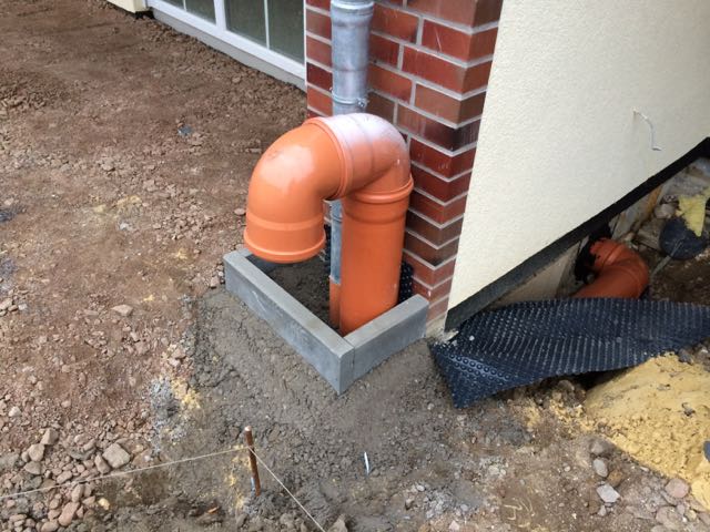

    Die Entlüftung findet an 4 Stellen über PVC-KG Rohre DN200 statt. Die PVC Rohre sind fachgerecht im WU Keller mit Ringraumdichtungen abgedichtet. 2 dieser Entlüftungsrohre kommen an einer Gebäudeseite heraus, die nicht eingesehen werden kann.
    Die anderen beiden direkt im Sichtbereich. 1 x am Haupteingang des Hauses und 1 x direkt an der Terrasse. Das Foto zeigt den Terrassenbereich. Am Haupteingang das gleiche Spiel, Foto folgt :mauer
    Am Montag habe ich mit dem Bauträger, der gleichzeitig Architekt ist, bezgl. dieser Thematik einen Baustellentermin.
    Ich habe 2 ganze große Probleme mit diesem Thema.
    Optisch ist das ja mal ein absolutes „no go“. Man kommt sich vor wie in einem Industriegebiet. PVC-KG Rohre sind für diese Anwendung ja nicht das geeignete Material – UV Beständigkeit etc.
    Meine Frage: Gibt es hier irgendwelche Normen oder Richtlinien wie so etwas gebaut werden muss. Im Internet findet man ja einiges aus ALU, VA, was zumindest optisch ansprechender ist. Ansonsten bleibt mir nichts anderes übrig, als an die Architekten Ehre des Bauträger zu appellieren :-(((

    So hier der überdachte Eingangsbereich. Um das Lüftungsrohr soll ein Blumenbeet entstehen. Voll peinlich! IMG_1734.jpg

    Die Rohre sind schon in der Materialwahl funktionsuntauglich und damit mangelhaft, weil sie nicht UV-beständig sind.
    Ob sie dort angeordnet werden durften, müßte man in den für die Kellerentlüftungsanlage einschlägigen Fachregeln nachsehen. Vielleicht steht dort, dass so etwas über Dach entlüftet werden muß ??? Insofer richtig:
    Ein Mangel wärs, wenn es dadurch zu Geräuchs- und/oder Geruchsbelästigungen kommt. Denn die Entlüftngsstutzen befinden sich direkt unterhalb von Fenstern und im Bereich der Terrassentüre.
    Dein Argument, dass eine derartige Ausführung jedenfalls an diesen Stellen nicht üblich ist und von Dir nicht zu erwarten war, geht in Richtung § 633 II, Nr. 2. Halte ich für vertretbar. Es spricht einiges dafür, dass man so nicht planen sollte und die Ausführung entweder auf einer fehlerhaften Planung beruht oder vom BT Geld ohne sachliche Notwendigkeit eingespart wurde. Der BGH hat im Urteil " Schallschutz von Doppelhaushälften " angedeutet, dass sich ein Mangel auch daraus ergeben kann, dass eine andere Lösung ohne überzogene Mehrkosten zu realisieren gewesen wäre. Hier wars wohl die Einsparung von Kosten für Schächte bis über Dach.
    Sind die Dinger denn in den Plänen zum BT-Vertrag zu sehen oder in der Baubeschreibung erwähnt? Wann hat der BT sich für diese Ausführung entschieden?
