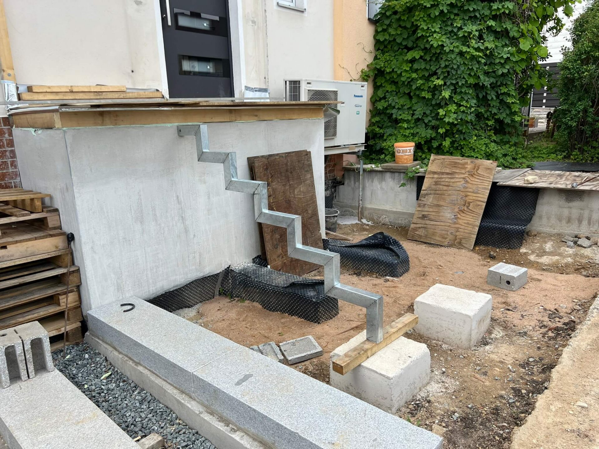

    Hallo Community,
    ich baue einen Windfang vor unserer eigentlichen Haustür. Der Windfang ist sehr schmall (96cm) (260cm breit). Deshalb kommt eine normale Tür NICHT in Betracht. Stattdessen möchte ich eine in der Wand laufende Schiebetür installieren. Das Problem hier ist, dass anscheinend sowas keiner macht. In der Wand laufende Schiebetüren gibt es anscheinend ausschließlich nur für den Innenbereich und nicht für den Außenbereich.
    Ich möchte es dennoch umsetzen und ggf. ein paar Anpassungen machen, damit es passt und funktoniert. Schließlich besteht die komplette Konstruktion der folgenden drei Anbieter aus Aluminium und relativ robusten Komponenten.
    Zur Auswahl habe ich drei Anbieter gefunden. Evtl. habe ich jemanden übersehen?
    • Knauf Poket Kit Schiebetür-System für ca. 500€
    • Eclisse Syntesis Line Schiebetürkastensystem für ca. 750€
    • Wingburg BELPORT B1TG Schiebetürsystem für ca. 1600€
    Weil es auch keine Schiebetürblätter für Außenbereich gibt, würde ich eine Glastür nehmen in 10mm Stärke.
    Noch ein paar Details zu dem Windfang:

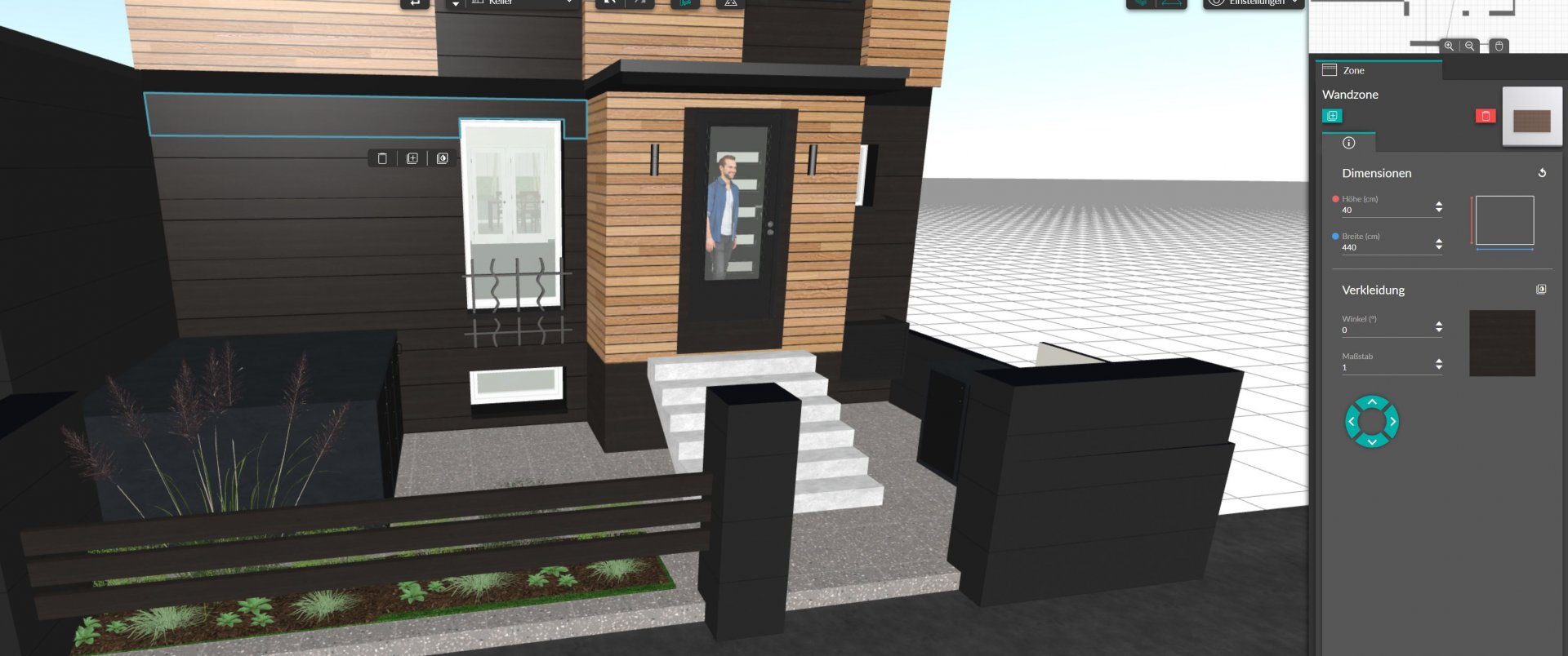

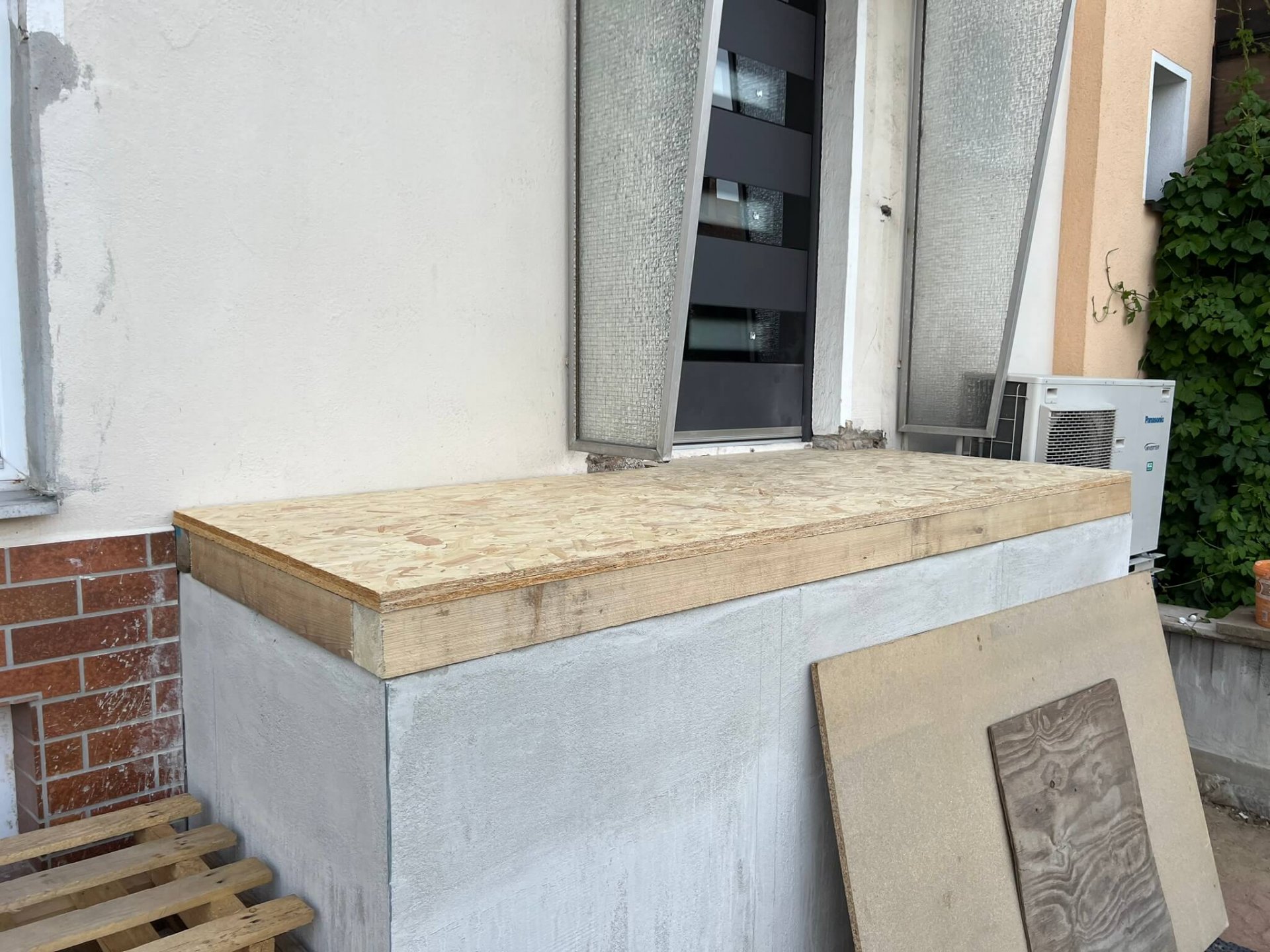

    Dieser schaut nach Osten und befindet sich in 1,50 m Höhe. Davor wird eine Treppe installiert. Das bedeutet, dass es keine direkten Wasseransammlungen in Form von Wasserpfützen oder Schnee geben wird. Die Tür bzw. das System wird jedoch Wind, Schlagregen und Sonneneinstrahlung ausgesetzt sein. Der Raum (Windfang) selbst wird nicht beheizt sein, sollte jedoch trocken bleiben. Die Konstruktion des Raumes wird aus 100 mm starken Balken sein und wird anschließend wind- und wasserdicht verkleidet. Im Anhang ein Rendering das ich dazu erstellt habe.
    Nun meine Fragen an euch
    • Was haltet ihr von der Idee?
    • Sollte eine Glastür direkte Sonneneinstrahlung verzug- und bruchfrei standhalten?
    • Können die genannten Schiebesysteme bei diesem Einsatzzweck theoretisch 20-30 Jahre aushalten? (Garantie werde ich natürlich keine haben).
    • Was spricht dagegen es so umzusetzen?
    • Fallen euch noch Fragen ein, die ich vor dem Kauf klären sollte?
    UND evtl. die wichtigste FRAGE überhaupt: Welches System würdet ihr mir empfehlen? Die Preisdifferenz ist schon heftig. Ich will an sich etwas stabiles und solides, was sehr guten Komfort bringt, frage mich aber auch dabei, ob das nicht schon mit dem Knauf System gegeben wäre???
    Vielen Dank schon mal im Voraus für alle kritischen Stimmen und ggf. auch Vorschläge oder Empfehlungen!

    Bei Eclisse und Wingburg gibt es Schiebetürtaschen für Mauerwerk, die von dir ausgesuchten sind alle nur für Trockenbau, evtl. wäre es auch mit einem zweischaligen Mauerwerk realisierbar

    nachdem der Windfang aus einem Balken Gerüst (100mm) gebaut wird und die Wände dann mit Platen (OSB oder etwas ähnliches, max 10mm stark) verkleidet werden, dachte ich, dass es ja im Grunde wie Trockenbau sich verhält. Für zweischaligen Mauerwerk hab ich auf dem Podest keinen Platz.
