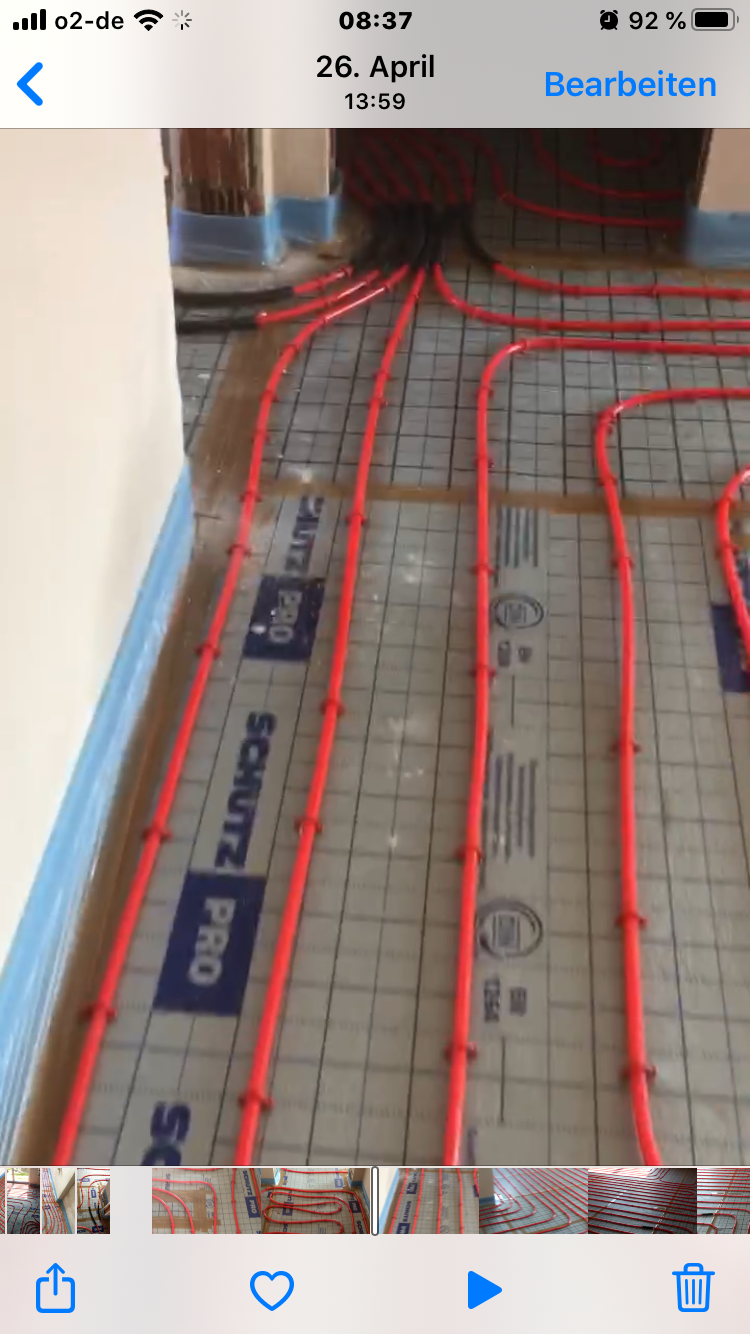

    Hallo Zusammen,
    Wir haben 25-30mm in den Estrich 4 Übergangsleisten gebohrt trotz FBH, da unser Bauleiter meinte der Estrich habe eine dicke von etwa 60mm. Jetzt lesen wir überall dass dies nicht sein dürfte. Ist das ein großes Problem? Beschädigt wurde glauben wir nichts, mache mir trotzdem nun Sorgen..

    Gibts Fotos von der Verlegung der FBH? Evtl. dann erst mal abgleichen ob man überhaupt in der Nähe des Rohres gebohrt hat.
    Eigentlich sollte das aber kein Problem sein.
    Höchstens wenn das Rohr im Türbereich nicht richtig fixiert wurde und etwas höher steht.

    So sieht die FBH unter den beiden Türen aus:

    Ist schwer zu beurteilen wie tief ihr genau gebohrt habt oder ob eine Leitung angebohrt wurde. Wie gesagt einfach mal mit den Bohrungen abgleichen und sonst kann man entweder alles aufstemmen um zu kontrollieren oder man wartet ab was passiert.

    Aber kann denn etwas passiert sein wenn der EStrich 6cm hat und wir 3cm bohren? Das würde man doch sonst auch gemerkt haben oder?

    Die Rohre liegen doch nicht unter sondern im Estrich. Deshalb hast Du keine 60mm Platz. Dazu kommt, dass die Rohre oft sperrig sind und fast nie ganz flach auf der Dämmung liegen. Wieviel Luft nach oben ist, ist Glückssache und ob Du Leitungen angebohrt hast, die vieleicht erst in Jahren undicht werden, weiß keiner.

    Naja normalerweise merkt man das ja relativ schnell, denn dann kommt Wasser aus dem Bohrloch.

    Ja ausser man hat mit der Bohrspitze genau die Leitung angepiekst, was bei 6cm Estrich und 3cm Bohrung gar nicht so unrealistisch ist, und sie wird dann in ein paar Jahren undicht.
    Daher ist es wohl verhältnismässiger einen 10 cm Streifen aus dem Estrich zu schneiden und nachzuschauen. Den kann man doch ohne grossen Aufwand wieder mit Epoxy auskippen.
