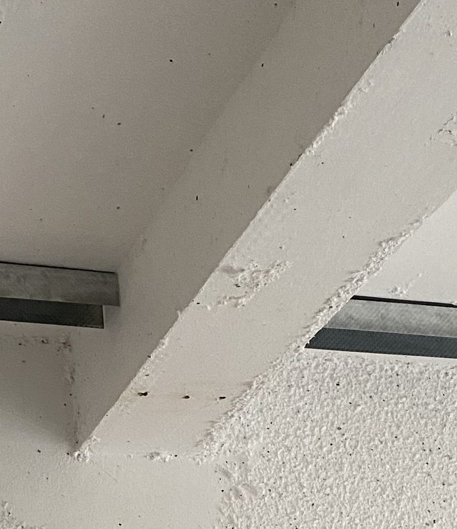

    ich habe zwei verputzte Träger in meinem Haus. Ich wollte da nun gerne Profil anbringen. Jetzt bin ich in dem Träger auf Stahl gestossen.
    Ich vermute das es vielleicht ein Doppel Träger ist. Es wurde ca. 2mm eingebohrt. Mein Vorhaben ändere ich jetzt ab.
    Die 3 Löcher möchte ich verschließen.
    Sollte ich das vorher behandeln zwecks Rost?
    vielen Dank im voraus.

    Warum?
    Bohre weiter, schneide Gewinde rein, alles Perfekt.
    Wenn der Raum kein Schlachthaus ist, was täglich gekärchert wird, gibts keine Korrosionsprobleme.

    Hatte ich tatsächlich schon überlegt. M6er Gewinde rein und das Profil normal rein schrauben.
    Ich bin mir halt nicht sicher zwecks Statik könnte es da Probleme geben?
    Ich vermute auch nur das es ein Doppel T-Träger ist.

    Wieviele Schweine willst Du denn daran aufhängen?

    Statisch absolut unbedenklich. Wenn du schon drin bist, dann bohr lieber durch und schneid die 3 Gewinde rein.
