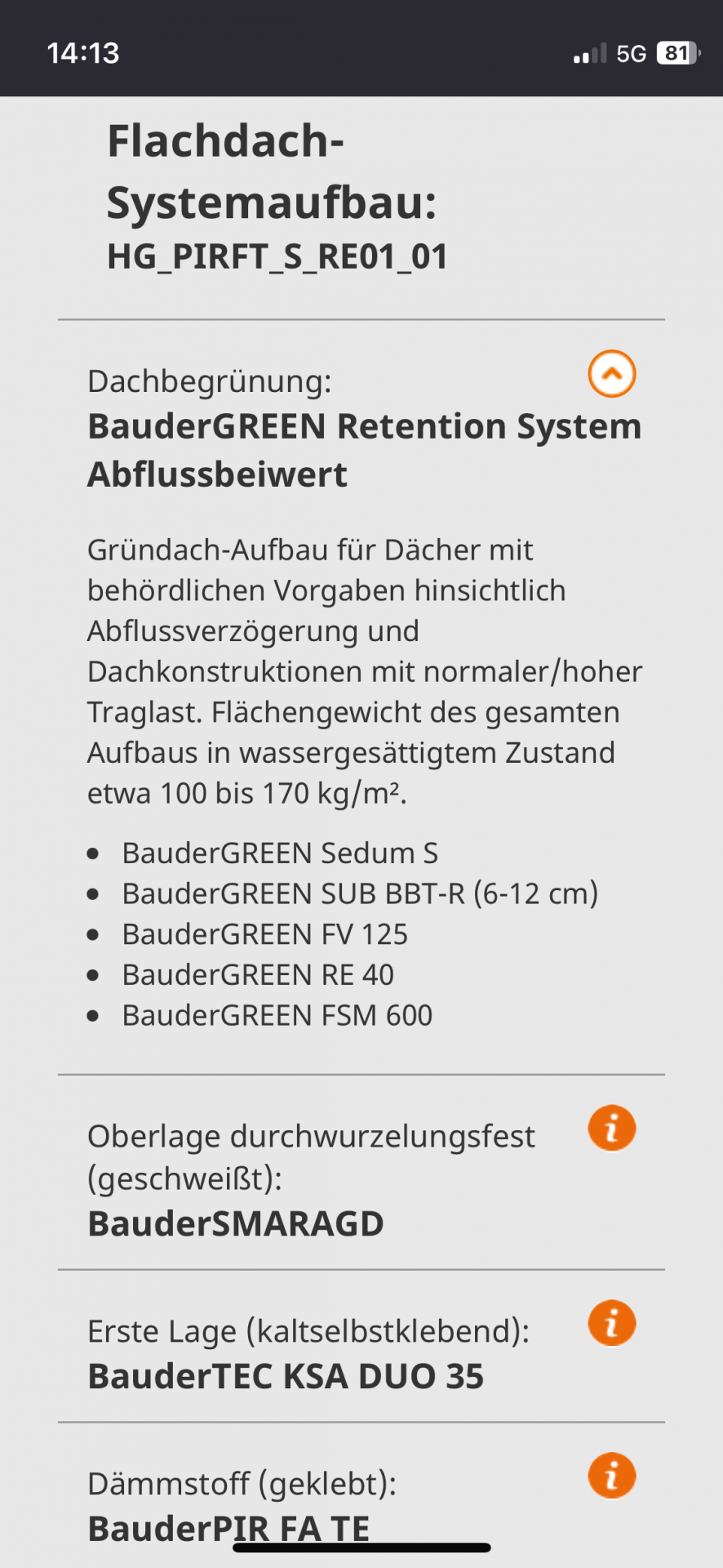

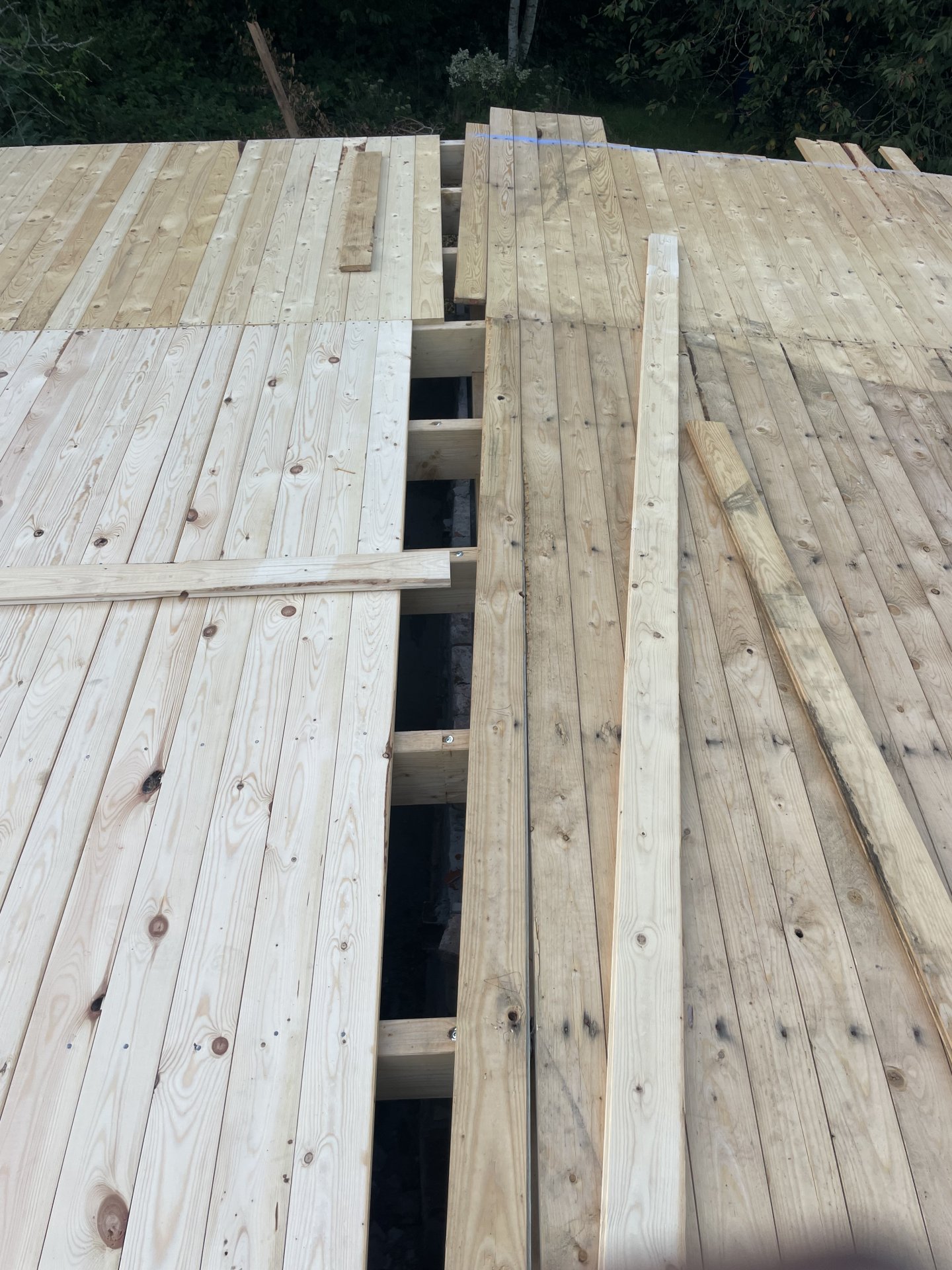

    Ich möchte meine Schuppendächer (2% Gefälle, Holzdach) begrünen. Darunter sind nicht zum Wohnen genutzte Schuppen/ Werkstatt, Abstellraum, Imkerei, etc). Der Zimmerer schlug vor, die Dächer ohne Dämmung zu begrünen, also Aufbau von innen nach außen: Sparren, Schalholz 25mm, KSA, wurzelfeste Bitumenabdichtung, Begrünung).

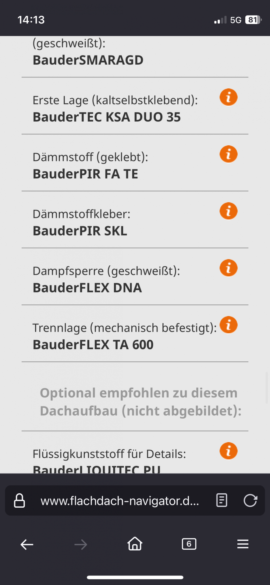

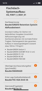

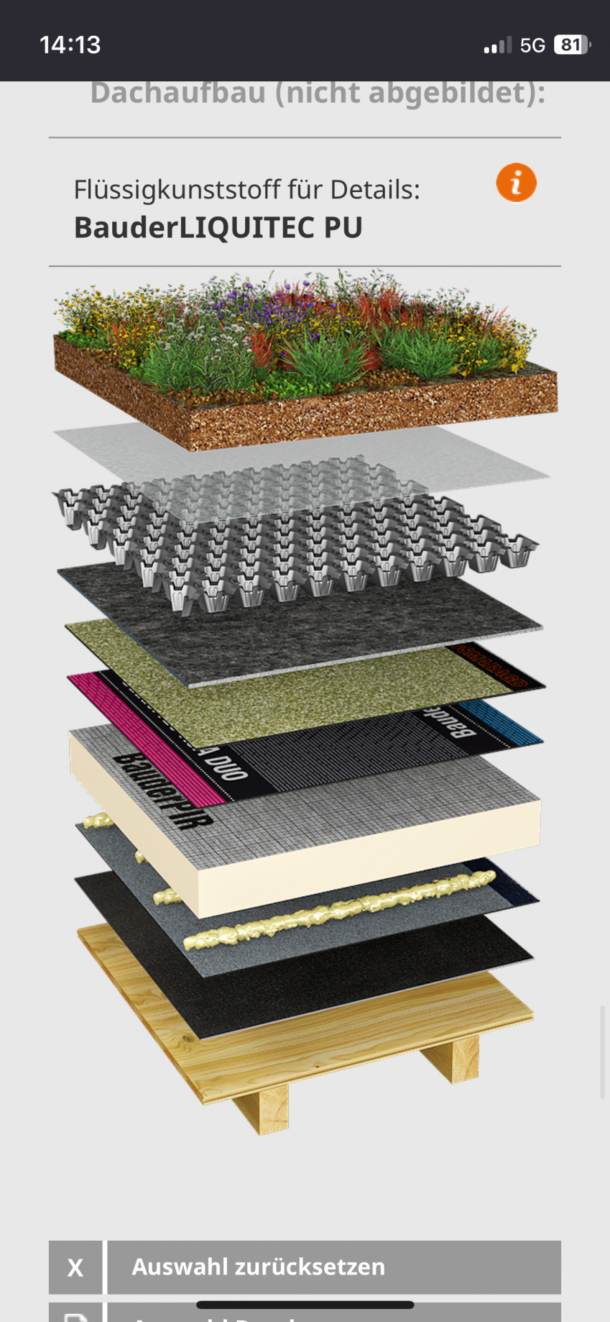

    Der Bauder Flachdachnavigator* spuckt allerdings zusätzlich noch eine Dampfsperre + Dämmung zwischen Schalung und KSA aus. In welchen Fällen kann man darauf verzichten und/ oder worauf muss geachtet werden, wenn das Dach nicht gedämmt wird. Wie ist ausreichend Luftzirkulation gewährleistet?. Oder wäre das einfach total dumm/ an der falschen Stelle gespart, auf Dampfsperre und Dämmung zu verzichten?
    Danke für Hinweise! Ist jetzt die Chance ggf noch was anders zu machen, bevor die KSA drauf kommt.
    * kann den Link leider erst ab 5 Posts posten, aber hänge Screenshots an.

    Wenn kein Wohnraum, nicht beheizt etc keine Dämmung.
    Deine Lüftung erfolgt unter der Vollschalung , hier würde sich empfehlen auf dem 'First' eine Aufkantung zu montieren und dort beidseitig offen , vom Prinzip eine durchbrochene Attika , sollte für deinen Zimmerer kein Problem sein.

    Das bezog sich auf den von Bauder empfohlenen Aufbau:
    Flachdach-Systemaufbau:HG_PIRFT_S_RE01_01
    Dachbegrünung:
    BauderGREEN Biotopdach
    Oberlage durchwurzelungsfest (geschweißt):
    BauderSMARAGD
    Erste Lage (kaltselbstklebend):
    BauderTEC KSA DUO 35
    Dämmstoff (geklebt):
    BauderPIR FA TE
    Dämmstoffkleber:
    BauderPIR SKL
    Dampfsperre (geschweißt):
    BauderFLEX DNA
    Trennlage (mechanisch befestigt):
    BauderFLEX TA 600
  5. SIL
    10.893
    4.224
    Ich bin mir nicht sicher ob du hier einfach einen Aufbau gewählt hast der dir 'gefiel' , bei deiner Dachkonstruktion mit 24er Schalung und den relativ dünnen Sparren kann eine 'schwere' Begrünung nicht in Betracht gezogen werden , das Limit wird bei 60-80 kg/m² liegen.
    Deshalb sprich mit deinem Zimmerer die Zirkulation erfolgt von der Traufe unter der Schalung über den hoffentlich erbrachten Querschnitt am 'First' , da du keine Dämmung innen anbringen willst oder eine abgehängte Decke , sehe ich hier kein Problem Tauwasser , Kondensat oder Schwitzwasser wird nicht ganz zu vermeiden sein in den Übergangsjahreszeiten.
    Da du keine Dämmung verwendest auch im Aufbau entfallen diese Schichten , du beginnst hier mit der KSA.
