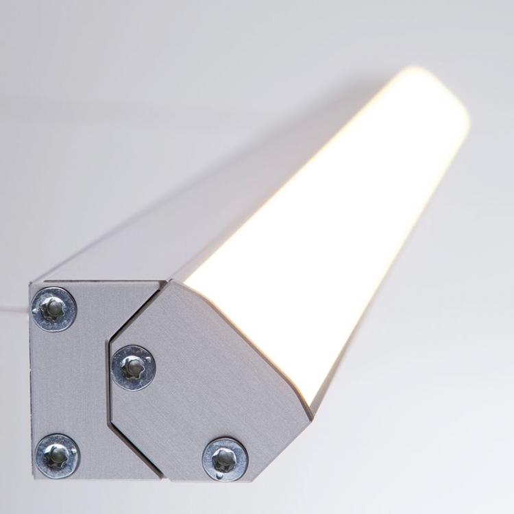

    Dazu müsste aber in der Wand eine Art nach oben offener Voute vorgesehen werden, z.B. statt Putz eine Vorsatzschale aus GK, mit oben offener Voute.
    Denkbar wäre ein auf der Wand montiertes, schmales Profilsystem, z.B. sowas hier...

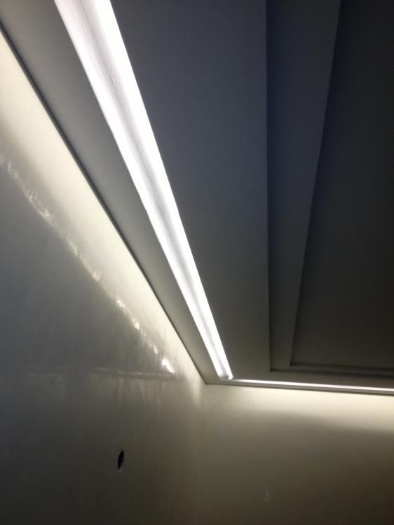

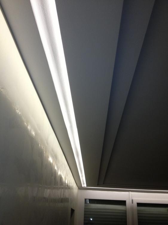

    flächenbündig zum einputzen wird schwierig...
    im Trockenbau kein Problem

    Für Trockenbau hab ich auch viel gefunden. Aber extra deswegen eine GK-Vorsatzschale oder gar eine abgehängte Decke? nee - das ist es mir nicht wert.
    @Rico
    Da brauch ich doch auch eine GK-Vorsatzschale, oder?
    Höchstens nach oben in die Ecke, so dass die LEDs nach unten leuchten und einen sagen wir 10cm-Streifen GK davor. Dann wird halt die Wand indirekt von oben beleuchtet.. aber wäre mit vertretbarem Aufwand zu lösen..
    So ähnlich hat man das ja früher (kenne das aus 70/80er Häusern) auch mit den Langfeldleuchten gemacht..
