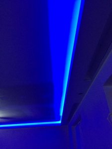

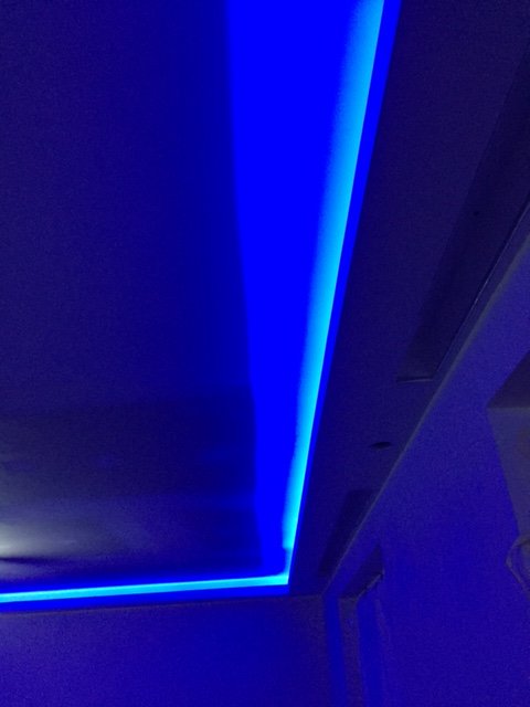

    Hallo Zusammen,
    ich habe ein Problem mit meiner indirekten Beleuchtung im WZ.
    Die Beleuchtung wird an der Decke schief projiziert.

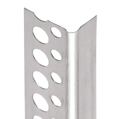

    Als Kantenschutz habe ich folgende Schiene benutzt:
    Ich vermute nämlich, dass es an der Schiene liegt. Die Kante muss sicherlich einen Sauberen geraden Abschluss haben oder täusche ich mich?
    Die LED-Streifen sind in einem 45 Grad Winkel geklebt.
    Hat jemand von euch eine Idee?

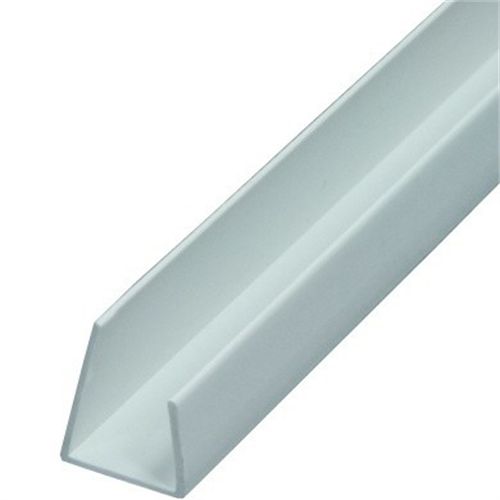

    Sollte ich vielleicht eine andere Abschlussschiene nutzen? vlt. eine Einfassschiene?

    LED schief geklebt ? Untergrund uneben ?
  3. #3 Gast943916, 17.11.2016
    Gast943916
    Gast943916 Gast
    nicht sauber gespachtelt und geschliffen, selbst unterschiedlich dicker Farbauftrag kann zu solchen Verzerrungen führen
    hättest dich vorher informieren sollen, heute macht man das mit fertigen GK Formteilen
    jetzt kannst nur versuchen nachzuarbeiten bis es passt
