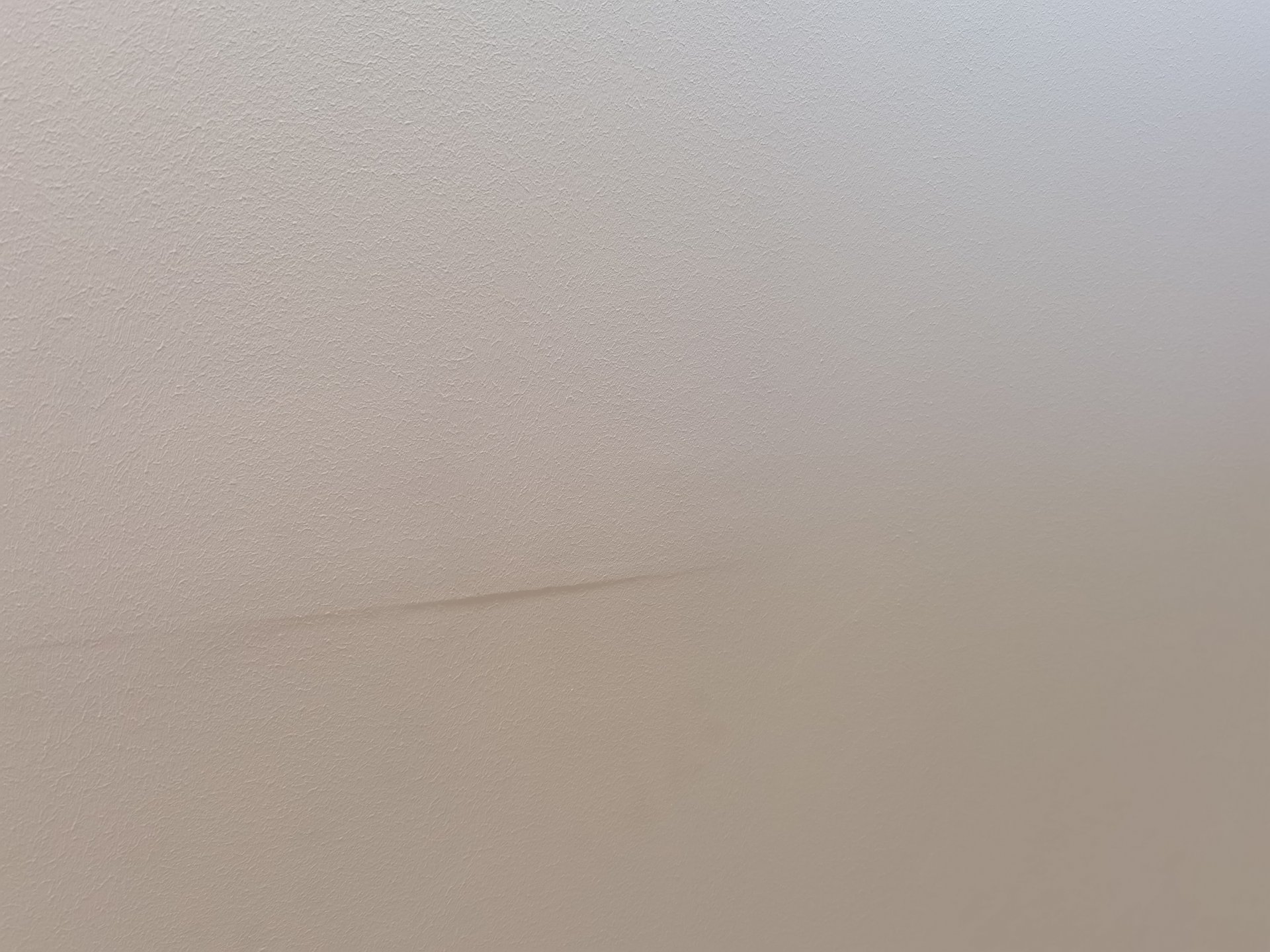

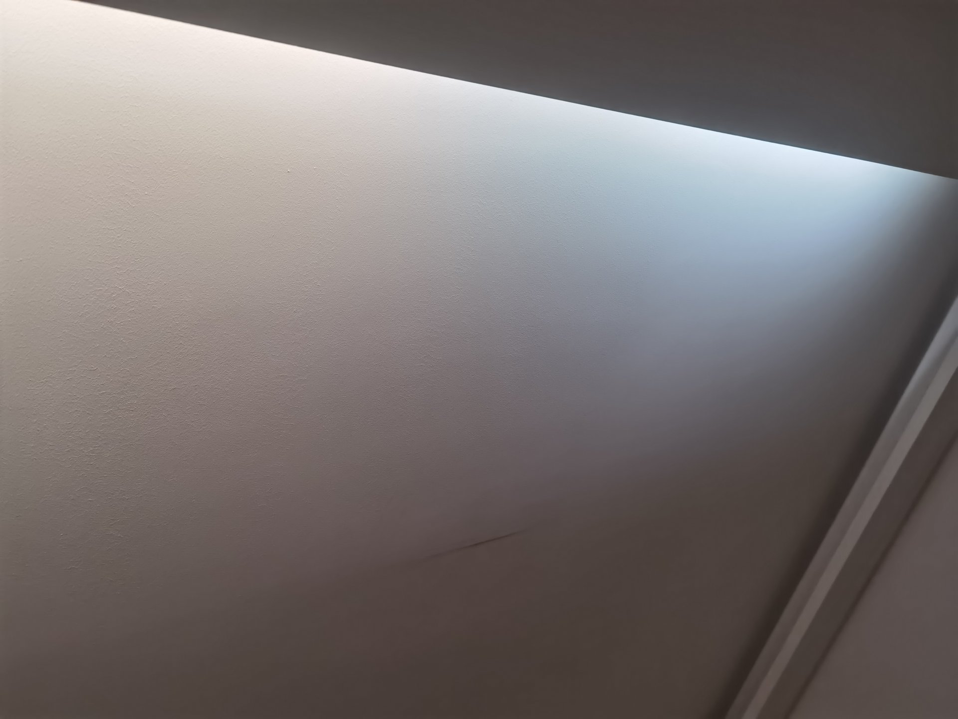

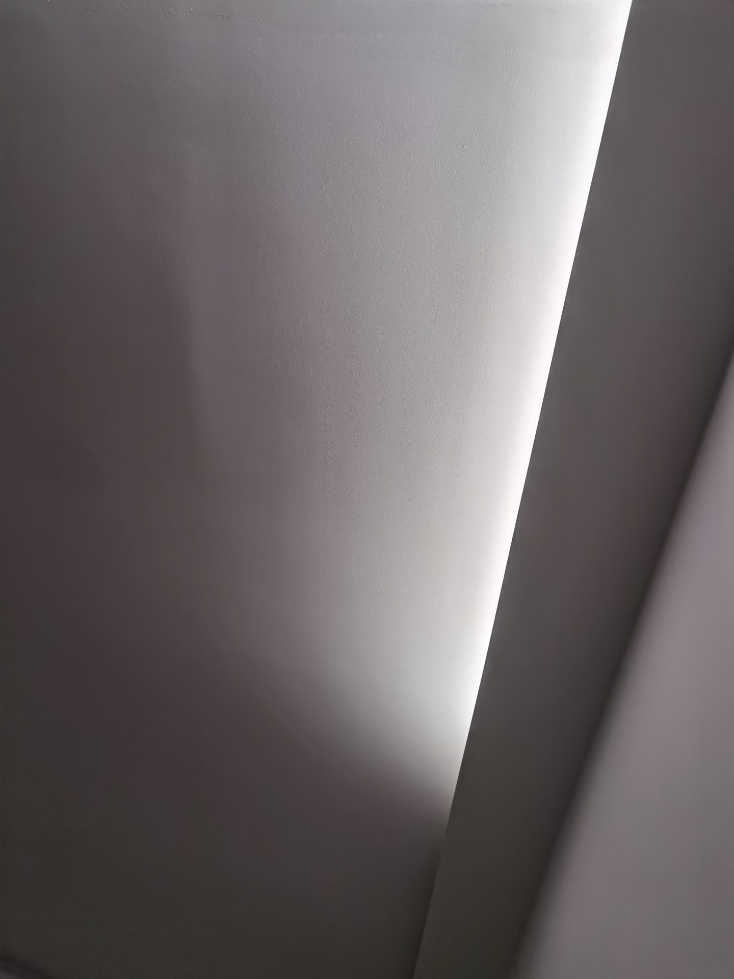

    ich habe bei mir eine Rigipsdecke mit indirekter Beleuchtung / Lichtvoute rauf gemacht.
    Nach den Spachtelarbeiten vom Maler sieht das Ergebnis so aus.
    Man erkennt an den Stößen überall einen leichten "Berg" bei eingeschaltetem Licht.
    Was kann man da machen?
    Es wurde kein Malervlies eingespachtelt, wäre dies vollflächig aufgezogen die Lösung?

    Schlecht gespachtelt, nicht mit Streiflicht kontrolliert.
    Was kann man machen. Farbe runter, nachspachteln, neu malen.
    Vlies bringt nichts.
    Tip: vor dem malen immer mit einer starken LED Taschenlampe seitlich alle Flächen ableuchten. Spart viel Ärger und Zeit.
    Ich bin kein Spachtelexperte, hab aber schon viel gespachtelt. Ist gar nicht so leicht schöne glatte Flächen zu erzeugen. Das sowas durch einen Handwerker mehr Geld kostet ist klar da zeitaufwändiger.

    Leider hat dies ein Handwerker gespachtelt.
    Der nächste Handwerker würde jetzt wie gesagt Glasfaservlies vollflächig einspachteln.
    Benötigt für etwa 30m² Decke 4 Eimer Uniflott Finish.
    Kann man davon ausgehen, dass dies aufgrund der Menge an Spachtelmasse was wird oder muss das alte trotzdem runter?

    Uniflott Finish ist ein tolles Produkt aber ob das dauerhaft auf der Farbe hällt müsste man vorher abklären.
    Es ist eigentlich dafür gemacht, vorher mit Uniflott Gips gespachtelte Flächen zu optimieren.
    Der Spachtel (im Prinzip wie eine Dispersionsfarbe mit Gipsstaub) ist sehr fein, füllt alle Unebenheitenheiten, und lässt sich sehr gut schleifen - da nicht so hart.
    Er ist auch nicht geeignet für größere Schichtdicken.
    Partiell mit der Giraffe abschleifen, mit Uniflott Finish die Imperfektion ausgleichen, unter Streiflicht kontrollieren, dann neu drübermalen wäre wohl fast die schnellere und bessere Lösung.

    Ich befürchte aber, dass wenn an den Stößen nachgeschliffen wird bis es eben ist, die eingespachtelten Glasfaserbänder eben rausgeschliffen werden.

    Dann kann man wieder ein Glasfaserband drüberspachteln.
    Aber normalerweise schleift man nur etwas drüber und dann wird es weit ausgespachtelt damit man den Buckel nicht mehr sieht. Dafür gibts ja die großen Flächenspachtel, auch Schmetterling genannt.

    Da kann man eigentlich nur vorsichtig drüberschleifen mit 360 korn oder feiner (aber nur mit Hand) und dann gleiche Farbe mit Lappen nachtupfen.... das ist dann eine Sache von 15 min....
