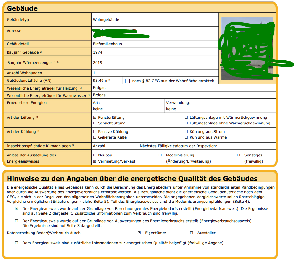

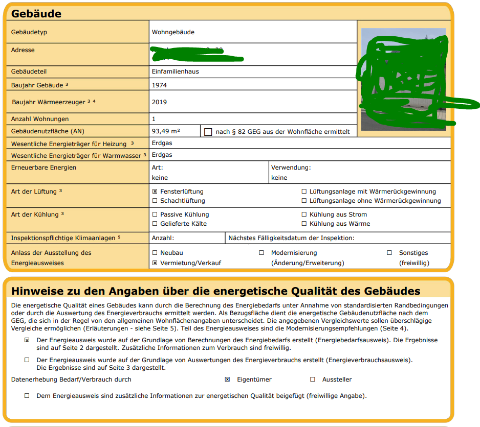

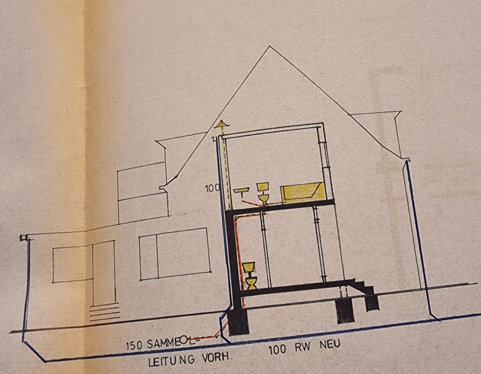

    Hallo Alle,
    wie Ihr vieleicht schon mitbekommen habt stecken wir mitten im Kauf einer Bestandsimmobilie.

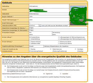

    Da es leider Probleme gab einen Berater zu finden der zum Gebäude rauskommt wurde ein Onlineausweiss erstellt.

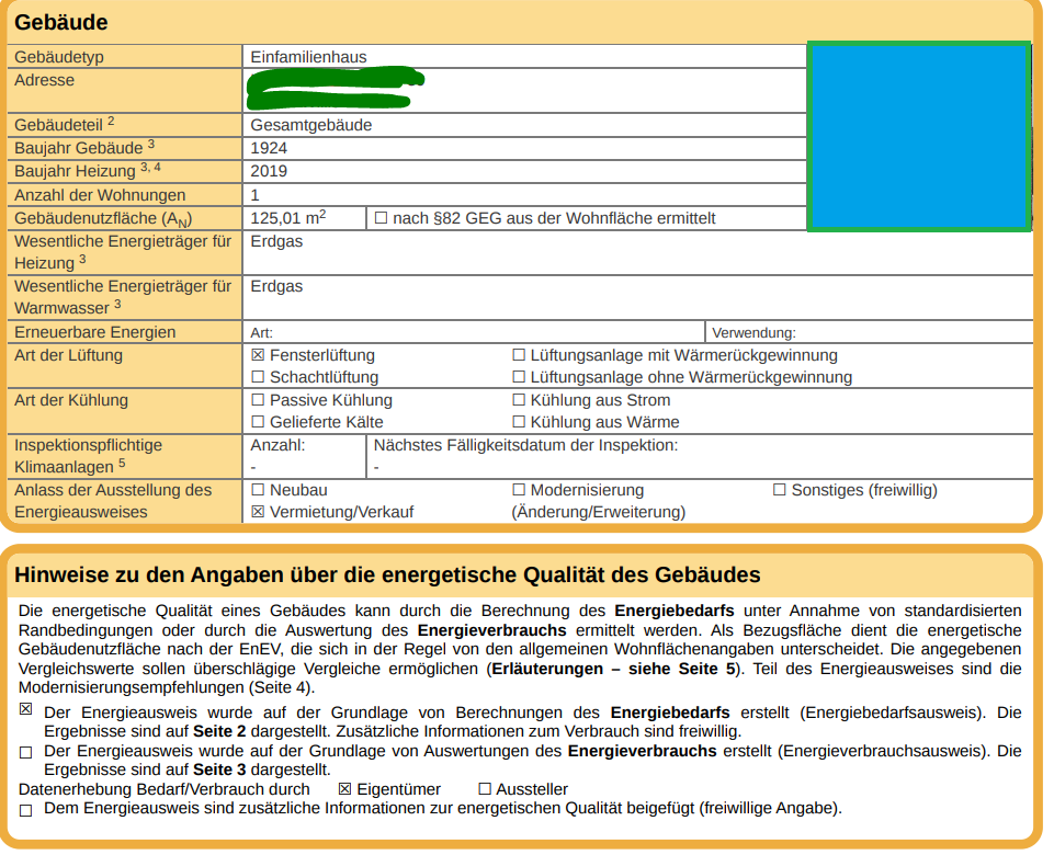

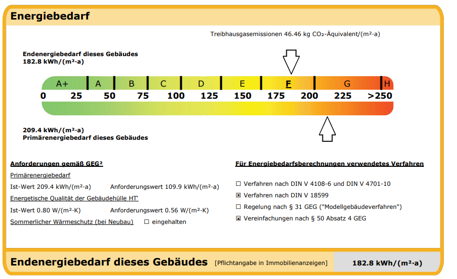

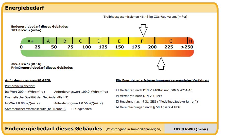

    Der erste Ausweiss wurde auf das falsche Baujahr ausgestellt als die Anbauten erfolgten der zeigt F und 182 KW

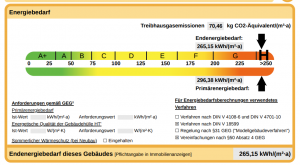

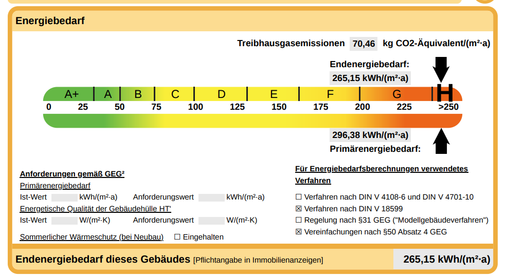

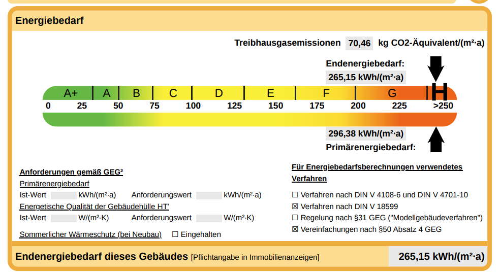

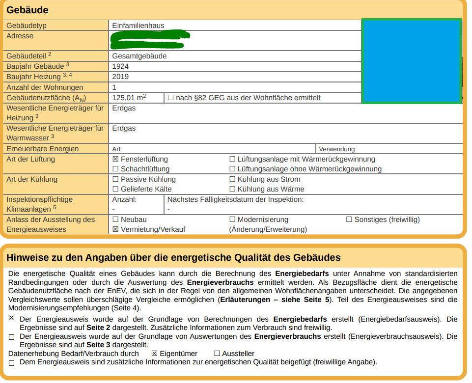

    Der zweite wurde auf das richtige Baujahr 1924 ausgestellt und zeigt H mit 265 KW.
    Eigentlich war es uns egal was im ausweiss steht, leider sagen aber die Banken für ein Haus Klasse H musst du hörere Zinsen zahlen... oder direkt die Sanierung mtioplanen und finanzieren.
    Wir überlegen jetzt weiterzusuchen damit sich ein Berater das Haus vorort anschauen kann damit wir eine bessere Klasse als H bekommen.
    Ich gehe davon aus, das eigentlich beide Ausweise nicht richtig sind und das Gebäude besser als H.
    Das kostet uns aber sicher wieder 2-3 Wochen.
    Meint Ihr bassierend auf den unten stehenden Daten ist mehr drin als H oder können wir uns die Zeit sparen?
    das Grundhaus stammt aus 1924
    1969 wurden die anbauten durchgeführt, die anbauten haben Flachdächer
    1974 wurde das Dach ausgebaut mit Gauben auf beiden Seiten und Balkon aufs Flachdach hinter dem Haus
    Im unbeheizten Speicher sind ca. 10 cm alukaschierte Wolle sichtbar als Zwischensparendämmung.
    Fenster sind ca. aus dem selben Baujahr und Doppelverglasst.
    Rolladen vor allen Fenstern.
    2019 neue Gas Brennwertheme mit Warmwasserspeicher
    Ich gehe davon aus das 1969 bereits besser gedämmt wurde und somit die Außenmauern und Flachdächer von 1969 höhrere Dämmwerte haben. Da es ein Reiheneckhaus ist gibt es auch eine gemeinsame Wand mit den Nachbarn.
    Falls es wichtig ist der Balkon auf den Flachdach da sind gehwegplatten mit kies drunter sichtbar als Boden.
    Es gibt leider keine Unterlagen zum Wand / Dachaufbau.

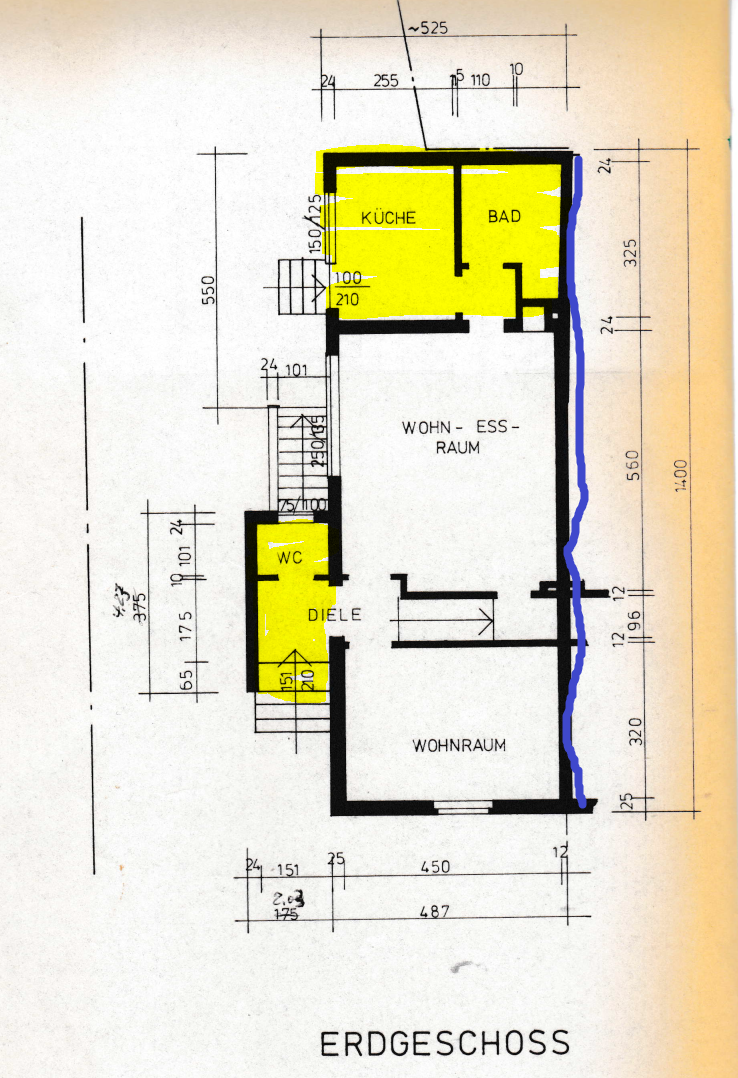

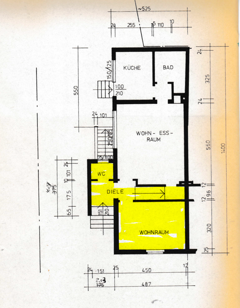

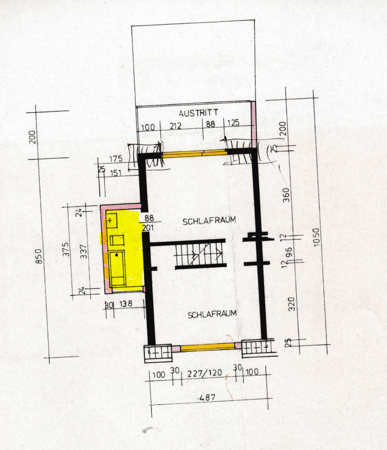

    Ich habe mehre Grundrisse beigefügt und Ausschnitte der Energieausweise.

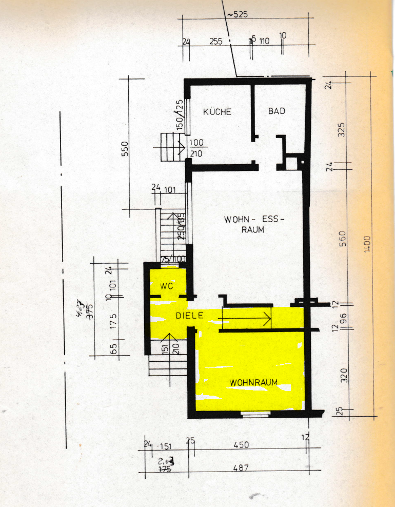

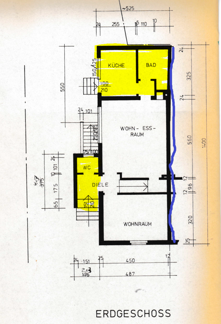

    Im EG die gelb marikerten Bereiche sind die Anbauten und die blau markierte Wand ist die gemeinsamme mit den Nachbarn.
    Vom Keller habe ich keinen Grundriss, der Gelb markierte Bereich ist Unterkeller, unbeheizt.

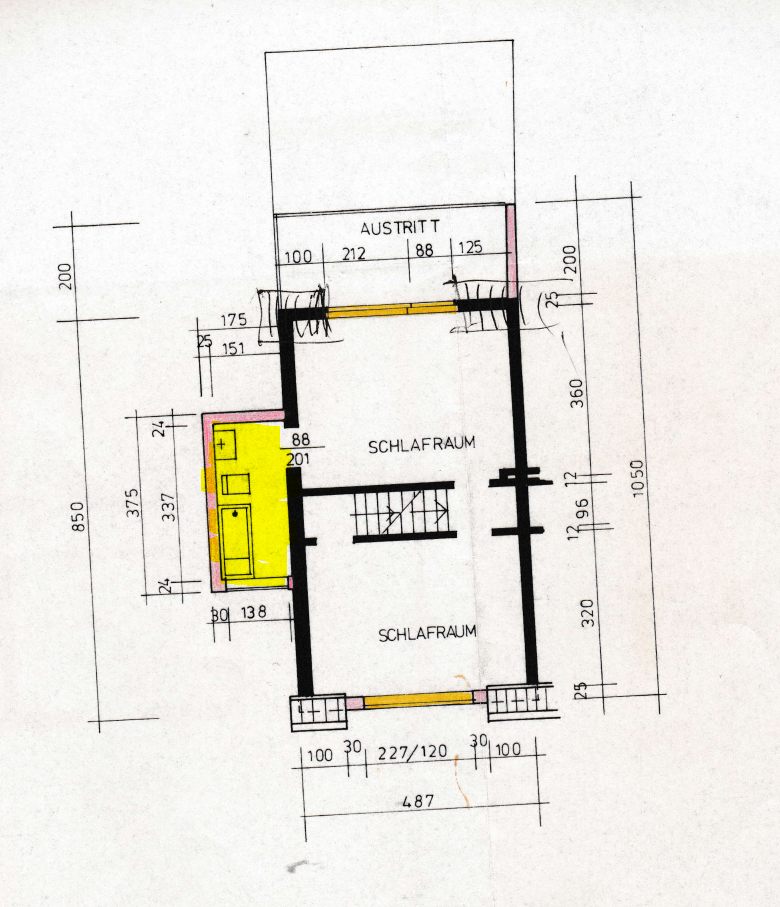

    im OG ist ebenfalls der neue Anbau von 1960 gelb markiert, auch hier ist die rechte Wand gemeinsam mit den Nachbarn.

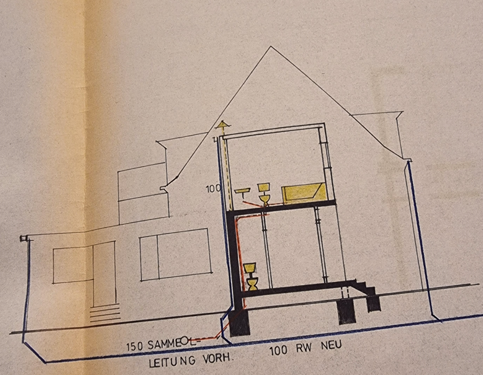

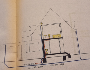

    Dann noch ein Schnitt von der Seite damit man grob sehen kann wie das Haus aufgebaut ist. mit Anbau
    Danke

    Bei so einer alten Hütte mit dem alten Zustand ist H sehr plausibel. Genauso plausibel wie F oder G.
    Warum nicht einfach einen Verbrauchsausweis ausstellen? Ist online in 10 Minuten gemacht und kostet fast nichts? Bedarfsausweis online ohne jegliche Informationen zu Materialien usw. ist doch totaler Unsinn.

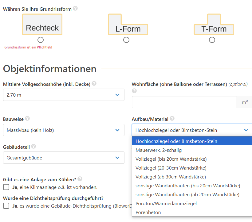

    Mir stellt sich die Frage, was alles online "eingegeben" werden musste und wie dann der Endenergiebedarf berechnet wurde. Ich könnte mir vorstellen, dass für Dach, Außenwände, Fenster, ... die U-Werte nach Baujahr "geschätzt" wurden. Es gibt "normierte" U-Werte für Bauteile unterteilt nach Baujahr bzw. Baujahresklasse. Die U-Werte sind dann mit hoher Wahrscheinlichkeit höher, als sie tatsächlich sind. Ich weiß halt nicht, ob die Norm zur Berechnung des Endenergiebedarfs das auch erlaubt.

    Ah ok, dann nimmt man z. B. an "Vollziegel (20-30 cm Wandstärke)" und Baujahr "1924" und dann weiß die Software, dass es U = 1,x ist?

    Jep. da wird irgendeine Matrix hinterlegt sein.

    Es werden >150kWh/m²/a sein, da würde ich sicherheitshalber mal mit 5.000€ fossilen Heizkosten im 10. Jahr rechnen, und etwa doppelt so viel im 20. Jahr.
    Kann natürlich auch günstiger werden, aber daran die Investition in energetische Maßnahmen fest zu machen, halte ich für "mutig"...
    Bei einem Haus mit technischem Stand von vor 50 Jahren (außer dem Wärmeerzeuger) muss massiv investiert werden, da beißt die Katz der Maus keinen Schwanz ab. Alles andere ist blauäugig...

    Bassierend auf den Baujahr 1974 würde es ja F erreichen.
    Danke

    Ich bin jetzt zwar etwas schlauer, aber kenne halt immer noch nicht alle Details, wie der Endenergiebedarf berechnet wird.
    Du hast halt ein Haus mit Baujahr 1924 bei dem einerseits in 1974 etwas angebaut und möglicherweise ja über die Lebensdauer auch direkt oder indirekt die eine oder andere energetische Maßnahme durchgeführt wurde. Es wäre dann einerseits ungünstig das Haus wie ein Haus von 1924 zu bewerten aber andererseits ist es auch nicht angemessen es wie ein Haus von 1974 zu bewerten. Wäre schon sinnvoll einen Energieberater zu finden, der das Haus so bewertet wie es tatsächlich ist. Vielleicht kann man ja jedes Bauteil für sich selbst nach der entsprechenden Baujahresklasse bewerten. Ist dann halt aufwändiger.

    Vor einigen Wochen habe ich einen individuellen Sanierungsfahrplan für ein MFH erstellen lassen. Eine deutschlandweit tätige Firma hat hierzu einen Mitarbeiter zur Datenaufnahme vorbei geschickt. Energieausweise (Bedarfsausweis) werden ebenfalls online in verschiedenen Varianten (selbst ausfüllen, videobasiert oder Vorortservice) angeboten. Ich würde bei deiner Bank nachfragen, welche Anforderungen sie an den Bedarfsausweis stellt. Nehmen wir an, die geben sich mit einem videobasierten Ausweis zufrieden. Dann lieferst du ja die Daten. Und selbst bei einem Vororttermin, sind die Firmen auf deine Auskünfte angewiesen. Da werden keine Wände angebohrt o.ä..
    Du schreibst, dass das Gebäude verklinkert ist. Das bietet doch ein enormes Potential, den Wärmebedarf (auf dem geduldigen Papier) zu senken...Stichwort: Einblasdämmung. Wer will überprüfen, ob die tatsächlich vorhanden ist.
