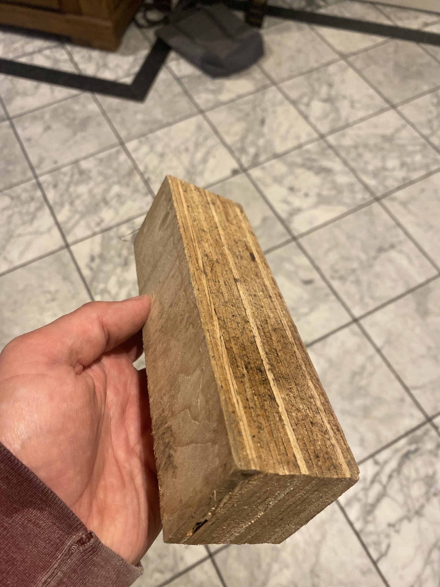

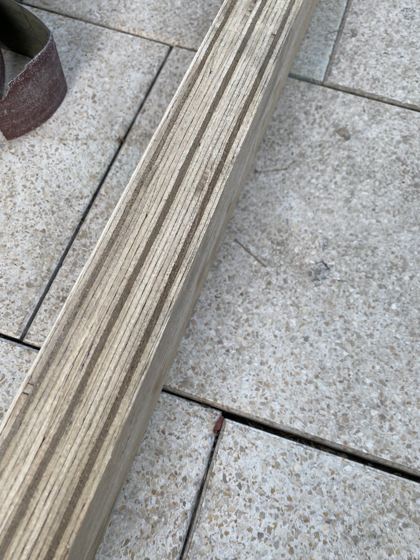

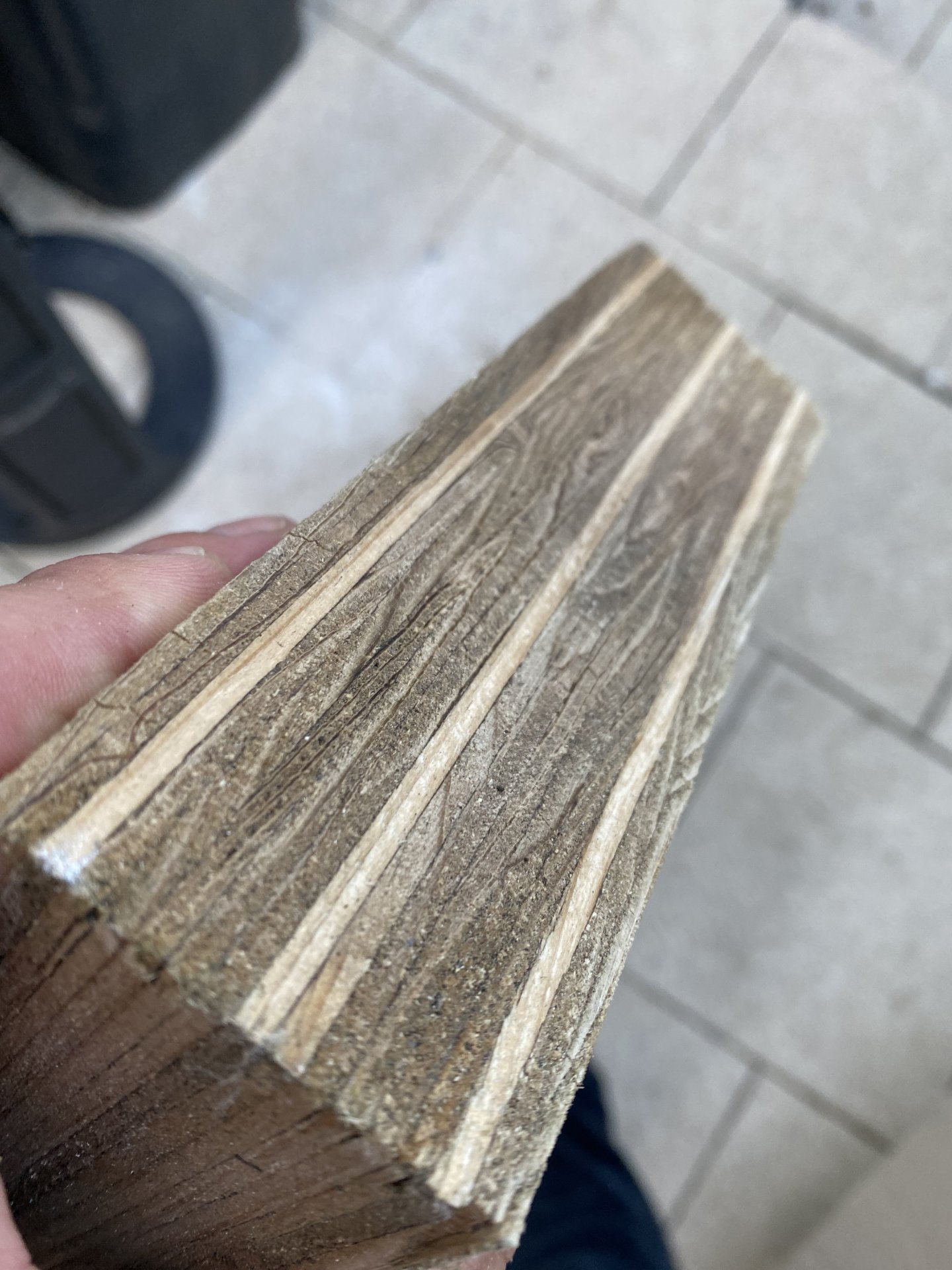

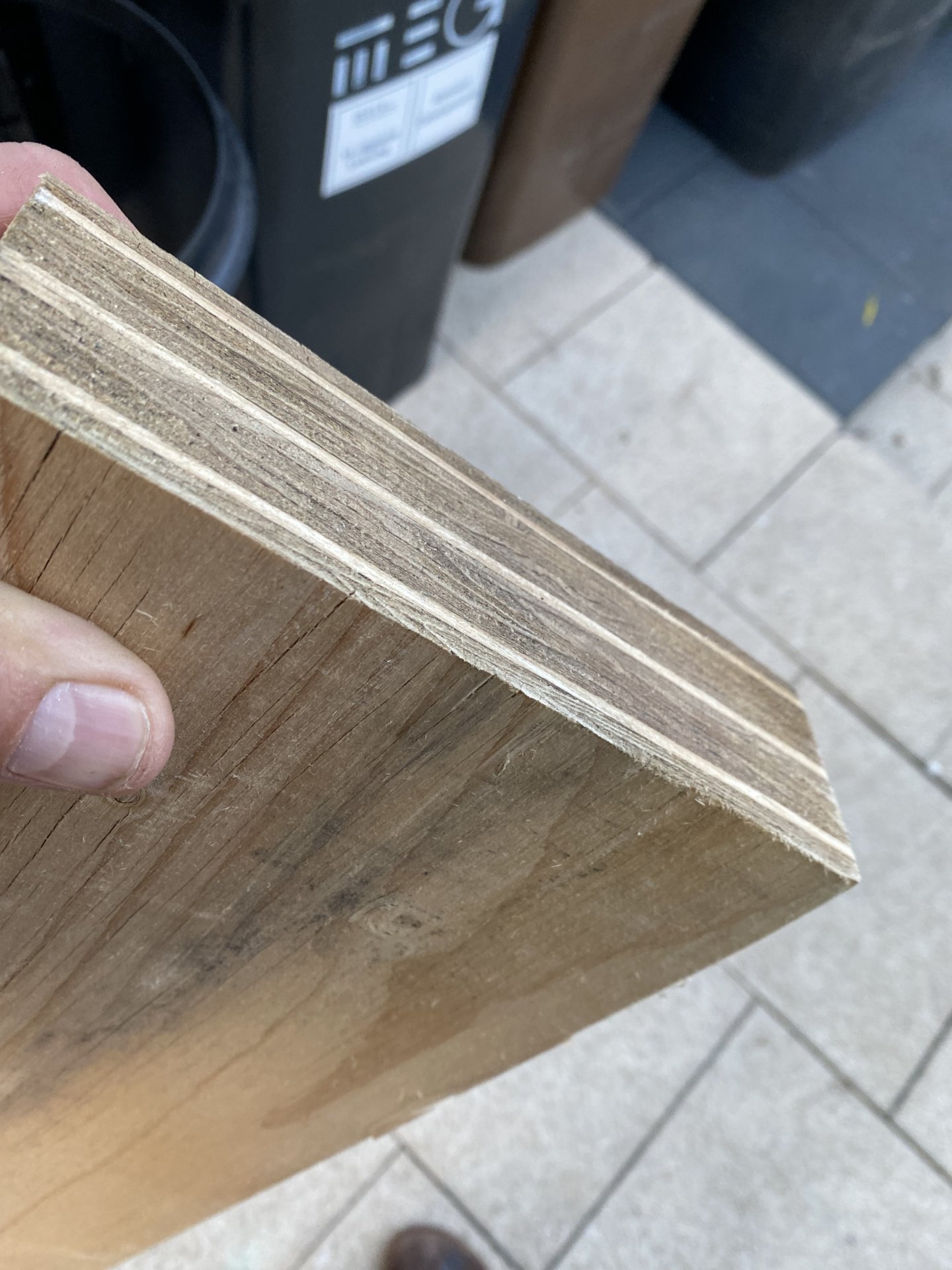

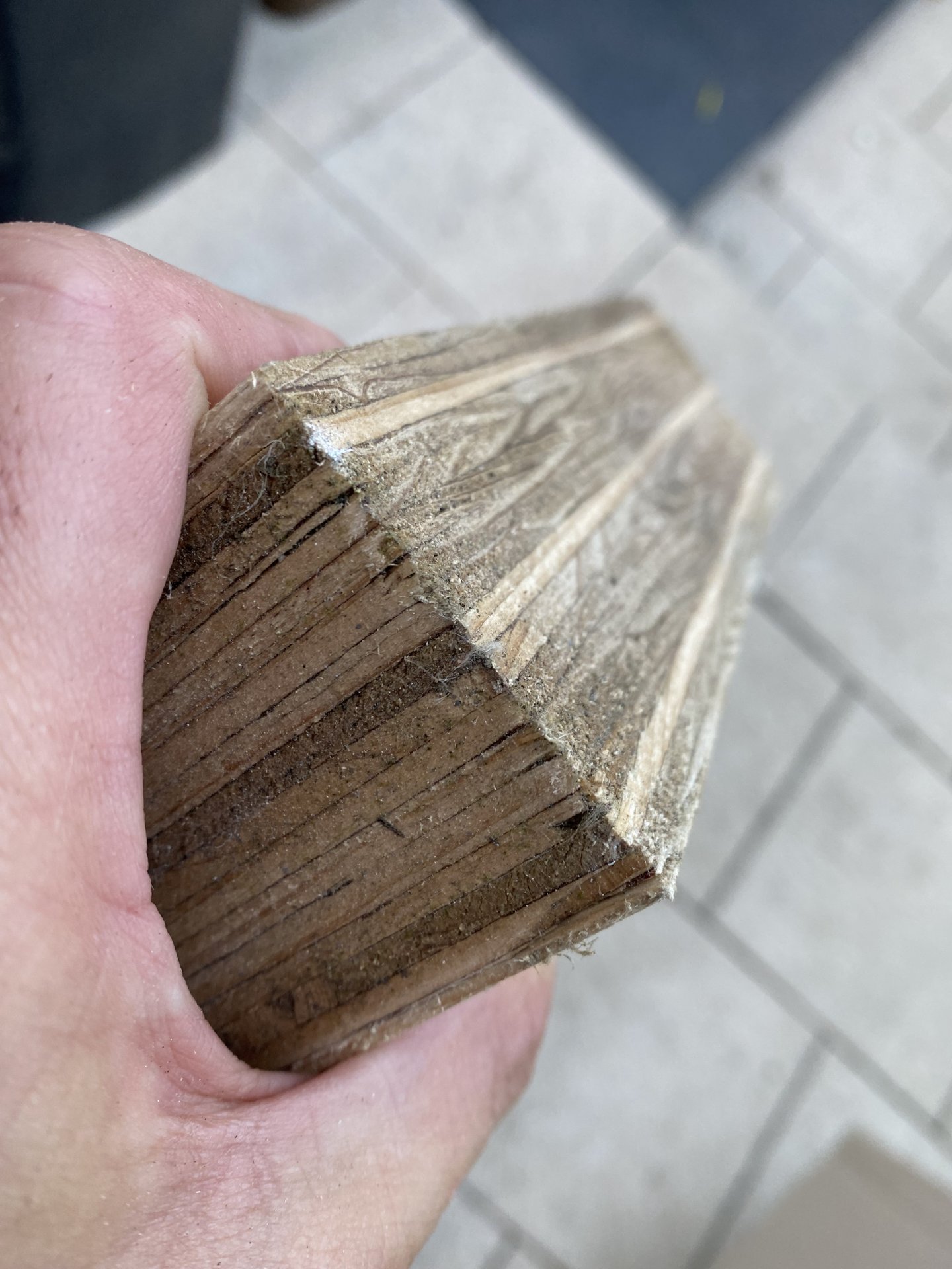

    IMG_1527.jpeg image.jpg image.jpg Hallo liebe Experten,
    Ich brauche Hilfe bei einer Begrifflichkeit bzw Balkentyps.
    Das Stück in dem Foto ist ein Abschnitt es Balkens mit der Dimension 5x18x500.
    Kann mir jemand bitte sagen um welche Art Balken es sich handelt?
    Vielen Dank

    Irgendwie ein verleimter Murks , wobei ich hier nicht einmal sicher bin ob alle Schichten Vollholz sind ..das stellt weder einen Leimbinder oder BSH dar , was hast damit vor ?

    Das ist ein Furniersperrholz, wohl „nach Zulassung“. Wenn ich das mit der Dimension 5/18/500 und das Bild gerade richtig interpretiere, dann ist der „Balken“ wohl ein 180er-Streifen, der von einer 5cm dicken Großformatplatte angeschnitten wurde.
    Ich finde beim DiBt gerade nur eine Zulassung die da evtl. passen könnte, die ist aber seit 2018 abgelaufen…
    https://www.dibt.de/pdf_storage/2013/Z-9.1-841(1.9.1-21!12).pdf
    Vielleicht ist das auch ein Furniersperrholz für den Möbelbau, man weiß es nicht…

    Die Kerto von Metsä sehen so ähnlich aus, wenn auch von ihrer Struktur her etwas feiner.
    Furnierschichtholz oder Furniersperrholz dürfte begrifflich am besten zutreffen.

    Pollmeier Fichte LVL. Bitte, Dankeschön. Sämtliche Formate werden da aus großformatigen Platten gesägt.

    LVL ist schon der richtige Begriff
    LVL Laminated Veneer Lumber
    Findet man bei Stegträgern, sei es steico, tji usw.

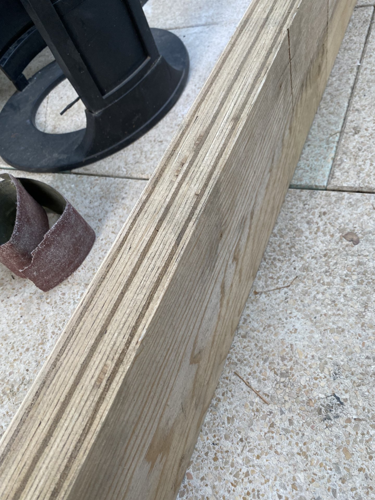

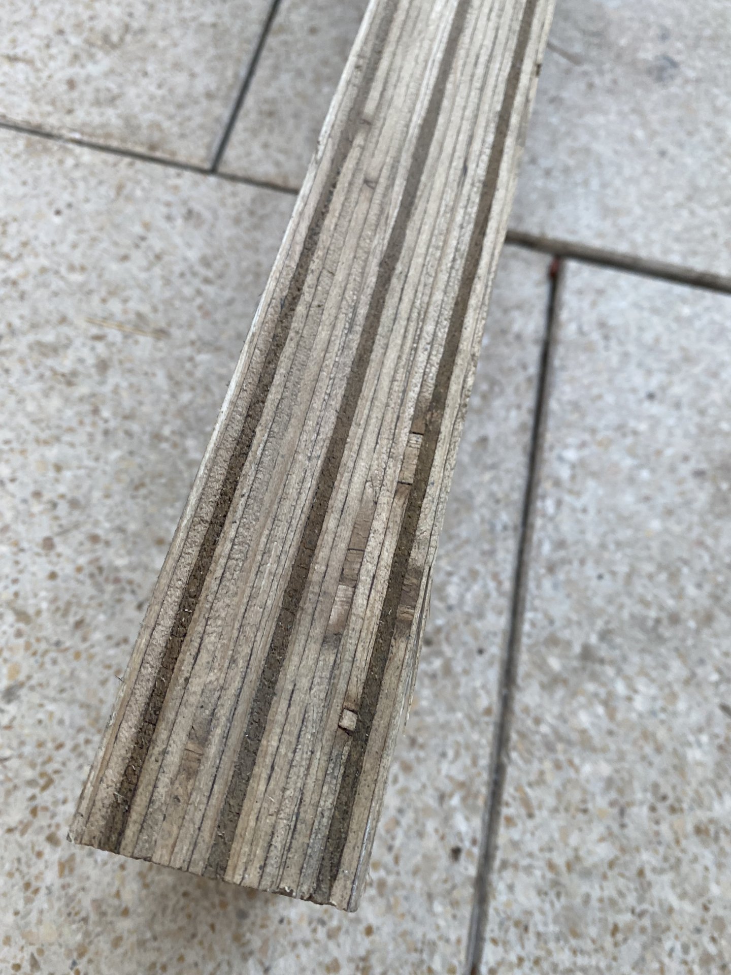

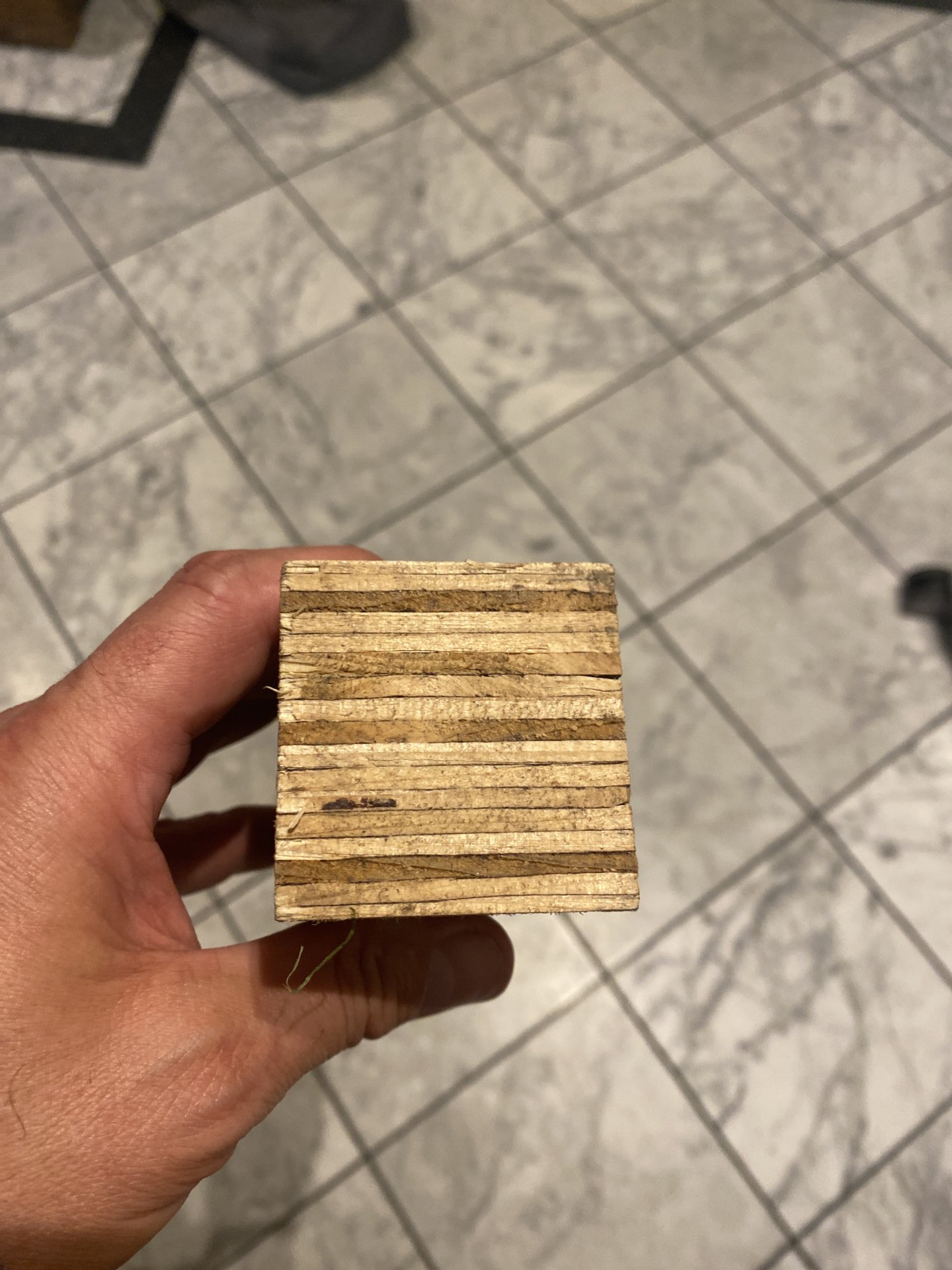

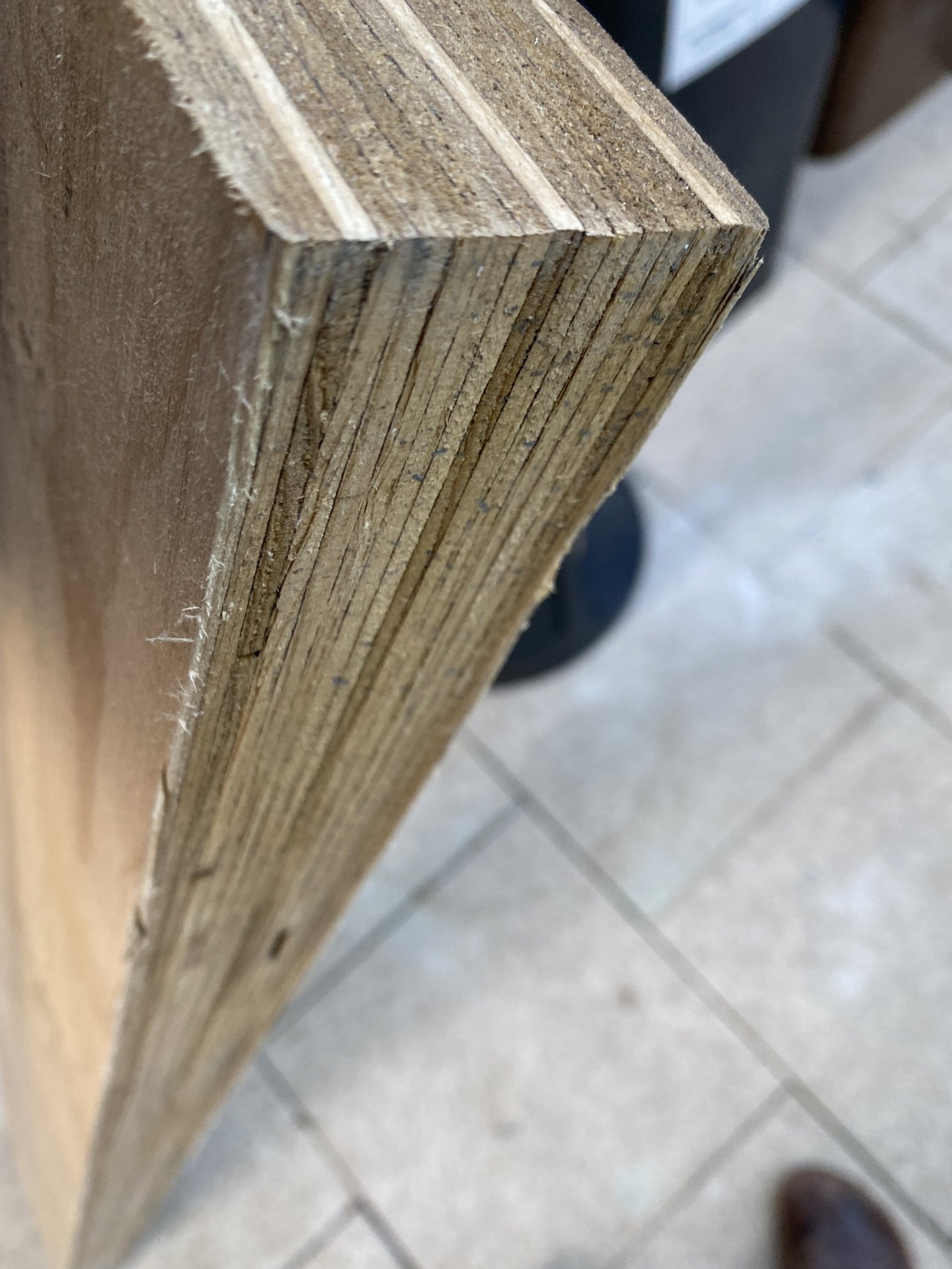

  7. #7 Hannes75, 01.10.2023
    Hannes75
    Hannes75
    18.06.2023

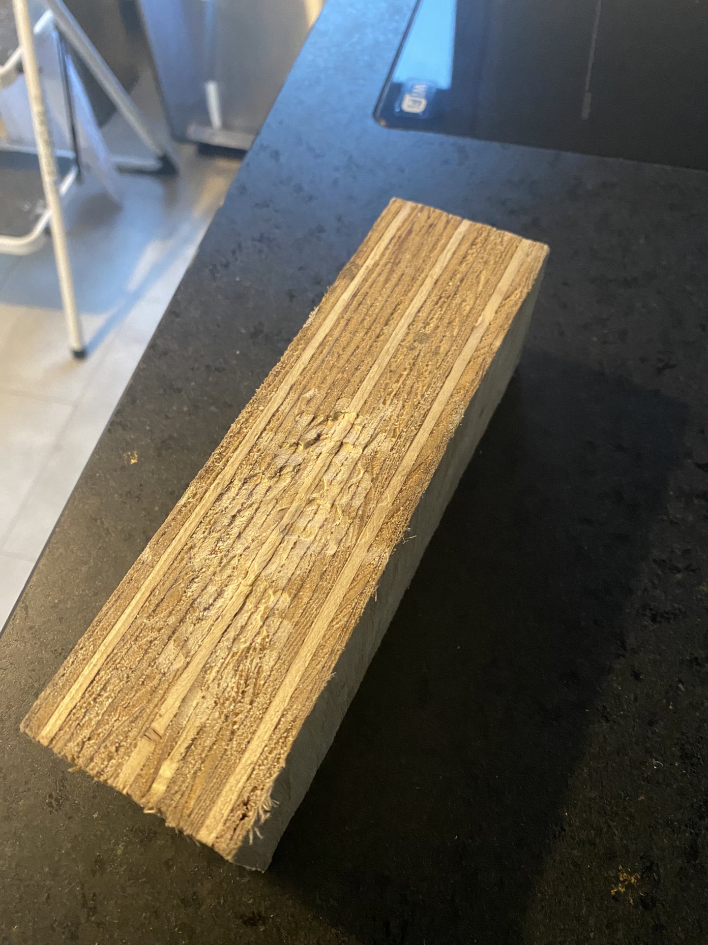

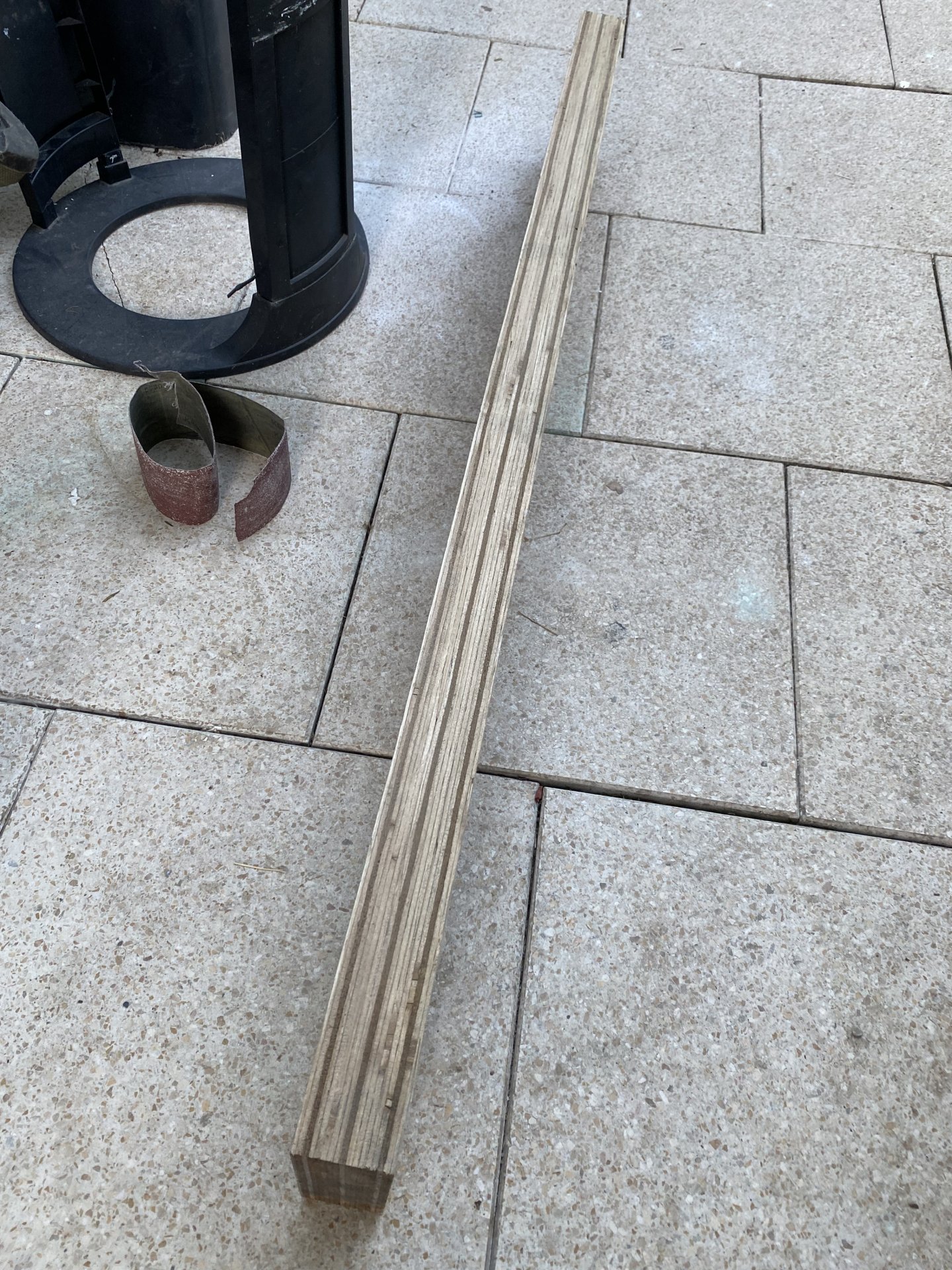

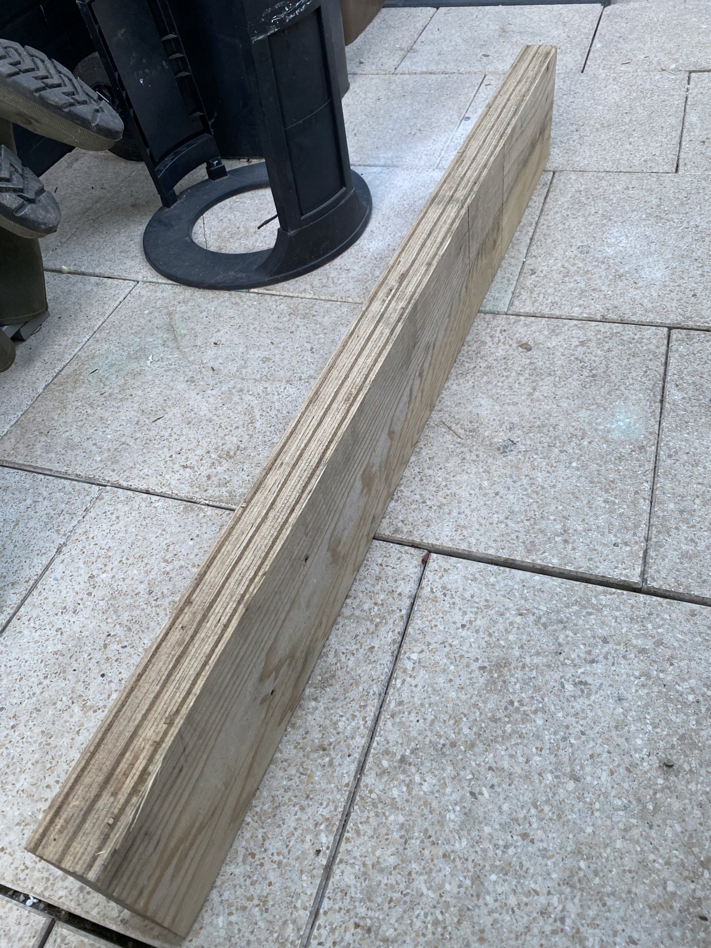

    Hallo Experten!!
    vielen Dank für die guten Antworten.
    Kerto kommt schon sehr in die Nähe vermute ich, sollte als Dachausbaubalken verwendet werden, war ein Restposten aus einer Baustelle, Datenblatt leider nicht dabei.
    LVL finde ich schon klasse.
    Pollmeier Fichte LVL Ist das “ganz” sicher?
    @Baggerbedrieb, hast Du vlt noch Details?
    Hab noch ein paar bessere Fotos von einem Rest Balken Stück hochgeladen!
    danke an alle !!!
    Gruß Hannes

    Ganz sicher weiß es nur derjenige mit dem Lieferschein. Da das Zeug das ich regelmäßig verbaue von Pollmeier kommt und genau so aussieht kann es das mit sehr hoher Wahrscheinlichkeit sein.
