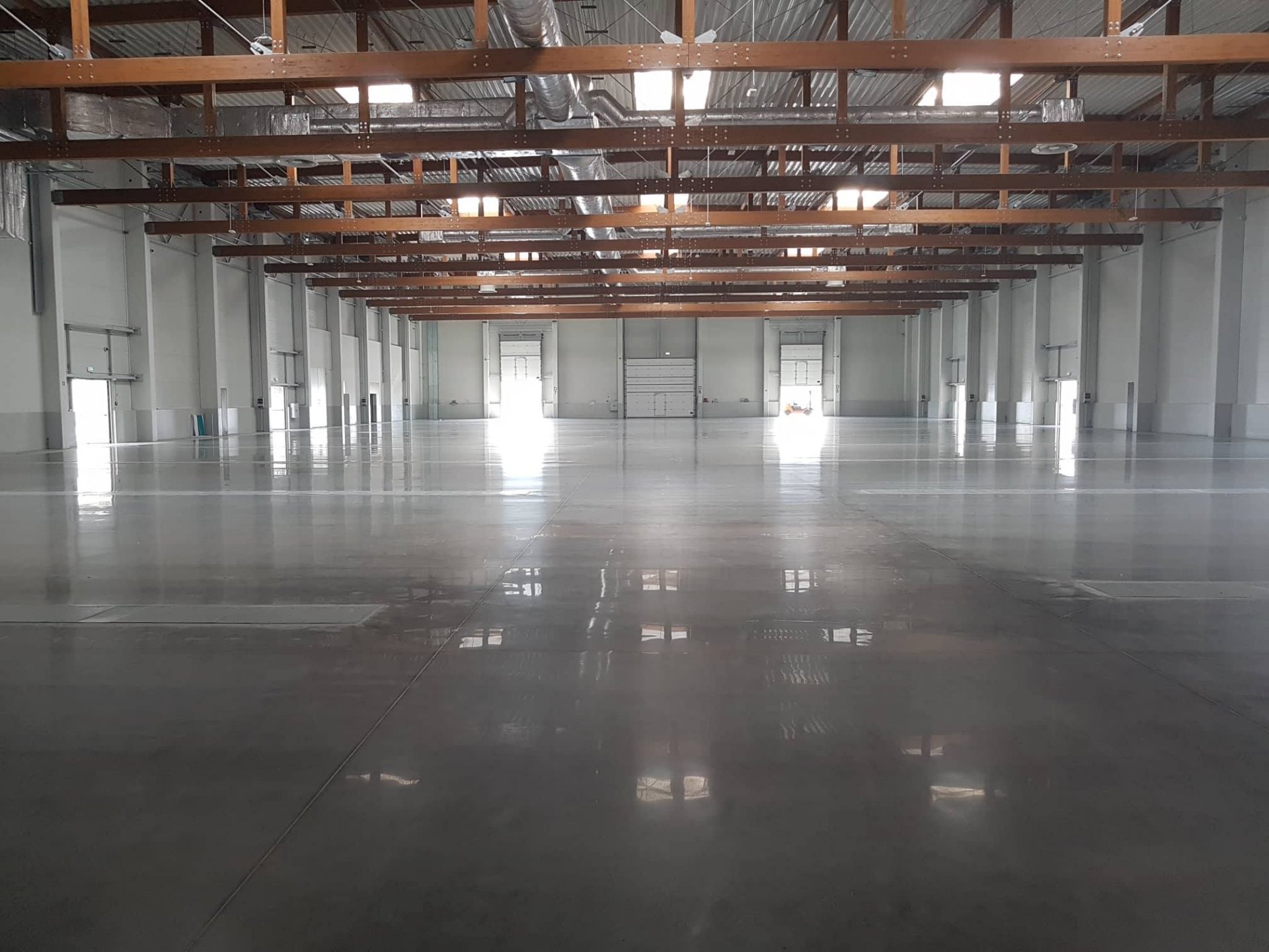

    Hallo liebe Leser,
    hat hier schon wer gute Erfahrungen mit 2k Beschichtungen beim Boden gemacht?
    Industrieboden Epoxidharz Beschichtung nennt sich das.
    Die Firma Floor-Fuhrmann hatte mir eine Angeboten, aber auch andere Namen wie Sika usw.
    Zahle ich bei vielen großem Firmen nur den Namen, wenn es dann doch etwas hohe Preise sind!?
    Danke euch.

    Datenblatt im Internet bzw. beim Hersteller raussuchen und dann erst mal schauen ob das Produkt an sich gleichwertig ist.
    Falls ja, die angebotenen Arbeiten genau vergleichen.

    Preisunterschiede ergeben sich hier mehr durch die Zuverlässigkeit des AN.
    Es wird angegeben, dass eine Dicke von xmm aufgetragen wird.
    Der eine tut´s, der andere macht´s dünner.
    Bei dünner ist der Verschleiß jedoch wesentlich größer.
    Ich habe hier schon Probebohrungen genommen um festzustellen ob die Schichtdicke eingehalten wurde.
    Wurde sie nicht.
    Im Vorfeld muss schon sehr genau schauen was in den Angeboten steht und beim Hersteller nachfragen.
    Sonst hat man die berühmten Äpfel und Birnen.

    Die Ausgangsfrage ist doch jene, welche hier als Zitat vorsteht.
    Bei Reaktionsharzbeschichtungen ist der Preis, welchen man als Bauherr oder Geber zahlen muss, abhängig vom Bindemittel und letztendlich auch vom Verwendungszweck der beschichteten Fläche.
    Bedeutet: die Fa. SIKA Chemie ist ohne jeden Zweifel ein rennomierter Hersteller von Kunstharzprodukten, welche im Industriebau eingesetzt werden.
    Billig geht bei Beschichtungen nicht. Dafür sind die Grundpreise für die Harze schon recht hoch.
    Beispiel:
    Will ich nur eine optische Verschönerung einer an sich nicht repräsentativen Fußbodenoberfläche bewirken, dann reichte bereits eine pigmentierte Versiegelung, welche man mit entsprechender Vorbereitung des Untergrundes bereits für ca. 25,--€ erhalten kann.
    Soll der Bereich als Parkebene mit OS11-Beschichtung hergerichtet oder in einer Großküche als obere Abdichtungsebene dienen, wird der Aufbau entsprechend komplexer - und dadurch auch teurer.
    Wir bewegen uns bei der Kunstharzen im Fachbereich der Beschichtungstechnik. Also außerhalb der Heimwerkergilde.
    Insofern werden Fachunternehmen auch Produkte von Unternehmen (herstellern) beziehen, wo sie wissen, dass die Produkte funktionieren.
    Zurück zur Ausgangsfrage!
    Nein, bei SIKA kauft man nicht (nur) den Namen mit. Die Produkte sind ausgereift und funktionieren. Wie auch jene Produkte anderer Hersteller.
    Merksatz:
    Meist erkauft man sich erhebliche Preisvorteile bei Kunstharzbeschichtungen mit mangelhafter Qualität. Ob nun bei Produkten oder bei der Ausführung.

    Wenn man nicht mal weiss welche Arbeiten, Schichtdicken und exakten Produkte angeboten werden kann man gar nix dazu sagen.
    Das ist ungefähr so wie die Frage ob ein VW oder ein Mercedes besser ist.
    Kommt drauf an !
