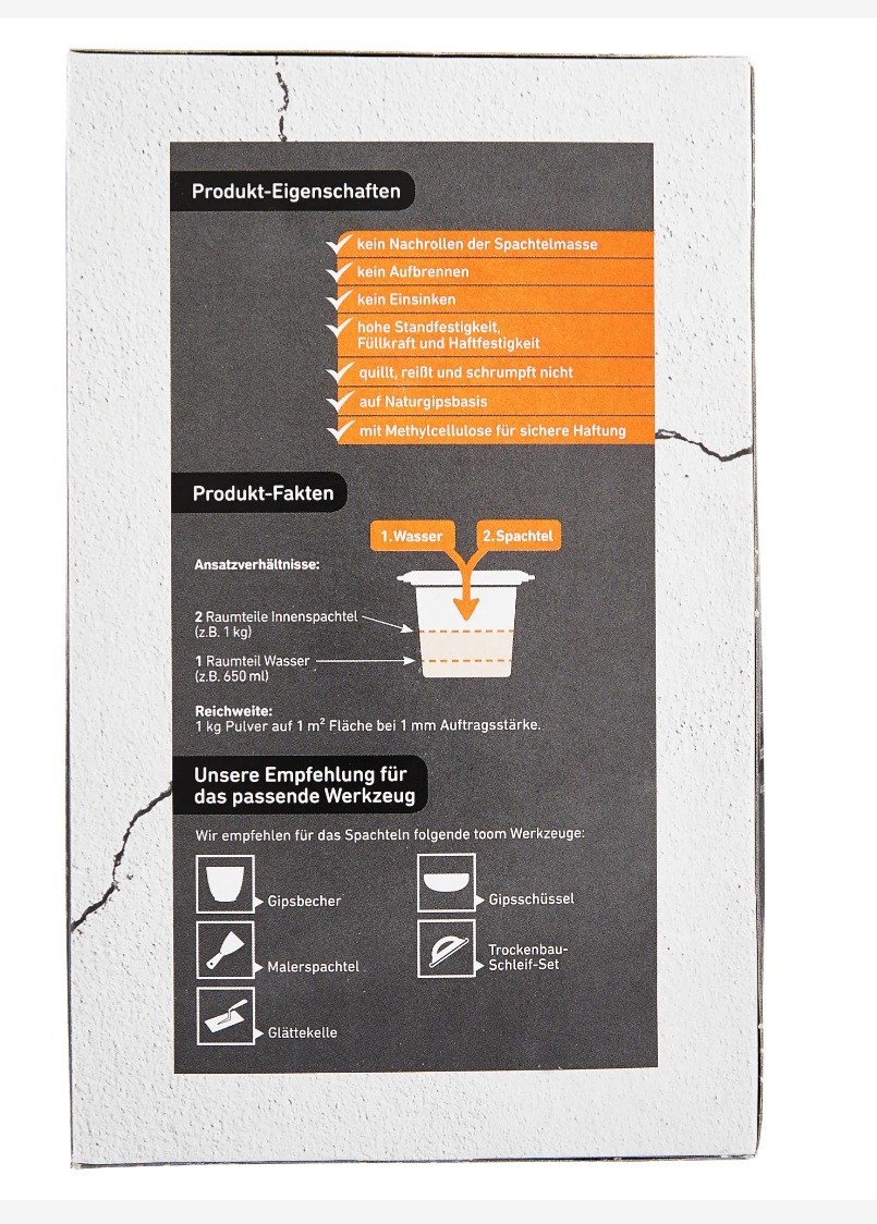

    Ich muss bei einem kleinen Abstellraum in der Garage die Decke (Gipskarton) spachteln und schleifen.
    Da es nur ca 6m2 sind und der Raum nur begangen wird, wenn etwas an der Heizung eingestellt wird, wolllte ich das selber erledigen.
    Ich habe mir dafür Innenspachtel Gips geholt.
    Nun stolpere ich über das Mischverhältnis.
    Es steht dort wie folgt:
    "1 Raumteil Wasser (zB 650ml Wasser) - 2 Teile Innenspachtel (zB 1kg)"
    Siehe auch Foto anbei.
    Müssten das nicht 500 ml Wasser und 1 kg Spachtel sein?
    Was übersehe ich?

    da wird Wasser in einen Eimer getan, eingestreut, nicht gekippt, so dass gerade noch etwas Wasser auf der Masse steht,
    etwas sumpfen lassen ( 3- 5 min.) kräftig umrühren und spachteln
    man kann aus allem eine Wissenschaft machen

    Das liegt daran, dass absolut niemand Gips nach irgendwelchen Mengenangaben anrührt, sondern so wie Alex erklärt hat. Nach dem anrühren merkst du ja ob er zu fest oder flüssig ist. Im Zweifel kann man auch drauf mischen, hast halt dann meistens Klumpen drin, ist also zu vermeiden.

    Wasser vorlegen, soviel Material einstreuen, bis der "Sumpfpunkt" erreicht ist.
    Je nachdem, welches Material - und Staubanteil von der angeschliffenen Decke hast Du zwischen 20 min und 40 min offene Zeit.

    Einfach die Anleitung genau beachten,
    Hersteller u.a.haben für fast alles Videos erstellt wenn die Anleitungen nicht genügen.
    Üblich sind Volumenangaben,damit niemand eine Waage benötigt
