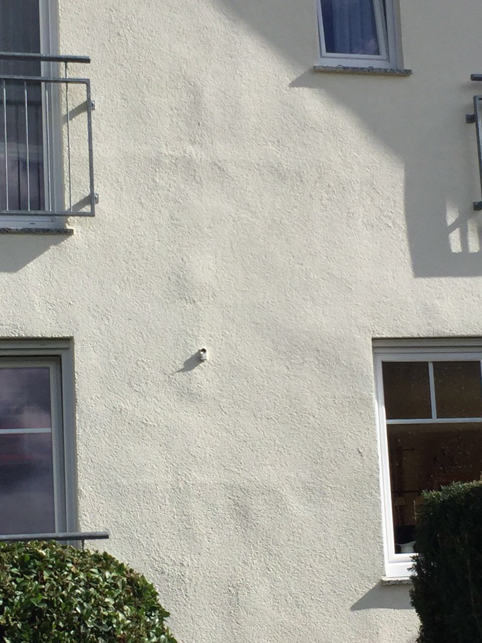

    wir haben unser Haus neu verputzen lassen. Bei entsprechender Sonneneinstrahlung sind nun ziemliche Wellen sichtbar. Im Forum habe ich gelesen, dass es bei Streiflicht nicht zulässig ist, den optischen Eindruck zu bewerten. Und das es möglich ist, die Oberflächenunterschiede mit mehr Aufwand (und mehr Geld) zu verringern.
    Ist es nicht notwendig, dass man auf die Möglichkeit der optischen Beeinträchtigung im Angebot hingewiesen wird? Abgesehen davon, hätten wir ja auch mehr Geld bezahlt...
    Das Gefühl nach den Arbeiten ist auf jeden Fall schlecht - zunächst wurde uns angeboten, nur ein paar Stellen auszubessern (der Putz war 14 Jahre alt). Aus optischen Gründen sollten wir aber alles verputzen lassen.
    Haben wir gemacht - mit dem Effekt, dass es bei Sonne deutlich schlechter aussieht wie vorher....
    Daher meine Frage: muss hier nicht eine Information zu den "Risiken" im Angebot erfolgen?

    Nein, eine Informationspflicht hat er nicht, da dies ja ohnehin später nicht zu beanstanden ist.
    Das Streiflicht ist schon wirklich sehr stark. Also der Winkel sehr sehr ungünstig.
    Der Schattenwurf der "Unebenheiten" sieht daher auch extrem aus.
    Am besten mal ein Foto ohne Streiflicht einstellen.
    Auch mit mehr Geld wird der Effekt nicht gänzlich zu beseitigen sein.
    Ich habe Holzwolleplatten als Dämmung außen und es sind 5 Gipser auf dem Gerüst herumgeturnt.
    Die haben wirklich toll gearbeitet, daber dennoch sieht man auch bei mir im Streiflicht Unebenheiten.
    Also trotz perfektem 100% ebenem Untergrund lies es sich nicht vermeiden......

    ..Danke - ohne Sonneneinstrahlung sieht man nichts. Allerdings fällt das ja nur so extrem auf, da der erste Putz (13 Jahre alt) keinerleih Unebenheiten aufgewiesen hat - egal welches Licht...daher entäuscht es eben sehr, wenn nun "alles neu" ist und einen die Nachbarn darauf ansprechen.

    Weshalb muss man eigentlich einen 14 Jahre alten Putz erneuren? Viel an manchen Stellen der Putz bereits ab?:eek:
    Auch wenn man eine Fläche eigentlich komplett verputzen muss(sollte) - jeder Ansatz sieht man- , würde diese Fassade vermutlich mit nur Ausbessern und hochwertiger Farbe besser aussehen.
    Fotoaufnahmen kaschieren normalerweise vieles, so dass es in Realität oft schlimmer aussieht. Wenn man das aber auf dem Bild "so gut" sieht, muss es wirklich schlimm sein.
    Das sind doch "enorme" Unebenheiten "eingebaut"! Ich würde das so nicht akzeptieren, vor allem, wenn's davor deutlich besser war.
    Gibt's auch ein Bild von "alt"?

    ...das Problem war, dass der alte Putz tatsächlich bereits abviel, an allen Ecken und vor allem am unteren Rand. Dadurch wurde das Mauerwerk schon feucht.
    Die Unebenheiten habe ich nach der Norm vermessen, die Werte werden eingehalten, daher konnte ich nichts tun. Mir ging es ja in dem Beitrag hauptsächlich darum, ob ein Handwerker nicht vorab informieren muss, dass es aufwendigere (teurere) Möglichkeiten gibt, die eine höhere Genauigkeit erreichen.
    Ich habe verstanden, dass dies nicht der Fall ist.

    Mit einfach nur neu verputzen wird das aber auf Dauer auch nicht besser, bzw. behoben sein.
    Weshalb zieht der Putz denn Feuchtigkeit?

    Das ist aber nach wie vor wohl nur die Folge der vorhandenen Feuchtigkeit im Mauerwerk, aber nicht die Ursache...
    In ca. 14 Jahren dann wieder neu?:wow
    Nach 15-20 Jahren kann man mal über einen neuen Anstrich nachdenken, aber doch (normalerweise) nicht an NEU VERPUTZEN + NEUER ANSTRICH!
    Zumal es hier auch noch "schlimm" aussieht.
