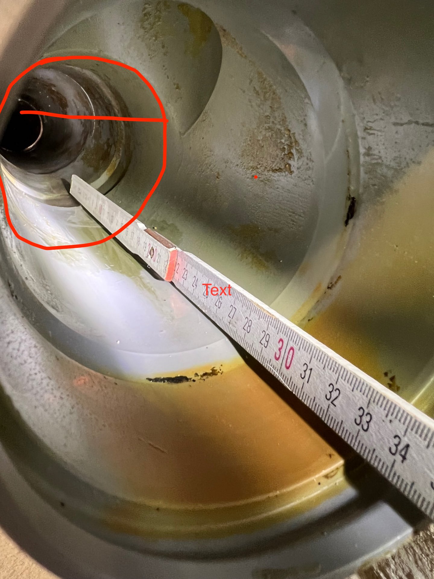

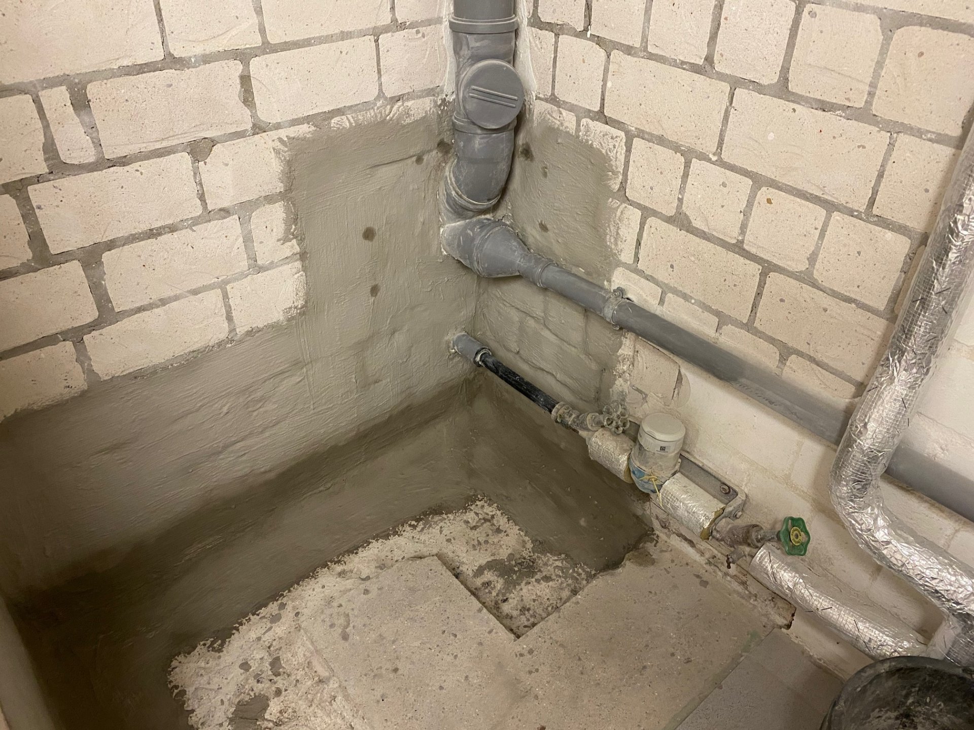

    Folgendes...Haus BJ '77...HT Rohr Abzweigung wurde in der Kellerwand damals direkt eingemauert (siehe Bild). Nachdem wir vorletzes Jahr eine Innenabdichung vorgenommen haben, hatten wir ein Jahr später den ultimativen Test mit Starkregen und Rückstau.
    Innenabdichung hält, aber am Rand zum eingemauerten HT Abzweig war ein Rinnsal mit Rückstauwasser.
    Kamerfahrt organisiert. Rohr steckt nicht richtig (ca. 4,5cm) fehlen bis zum Rand. Etwas weiter hinten ist zudem ein Riss (weisser Strich).

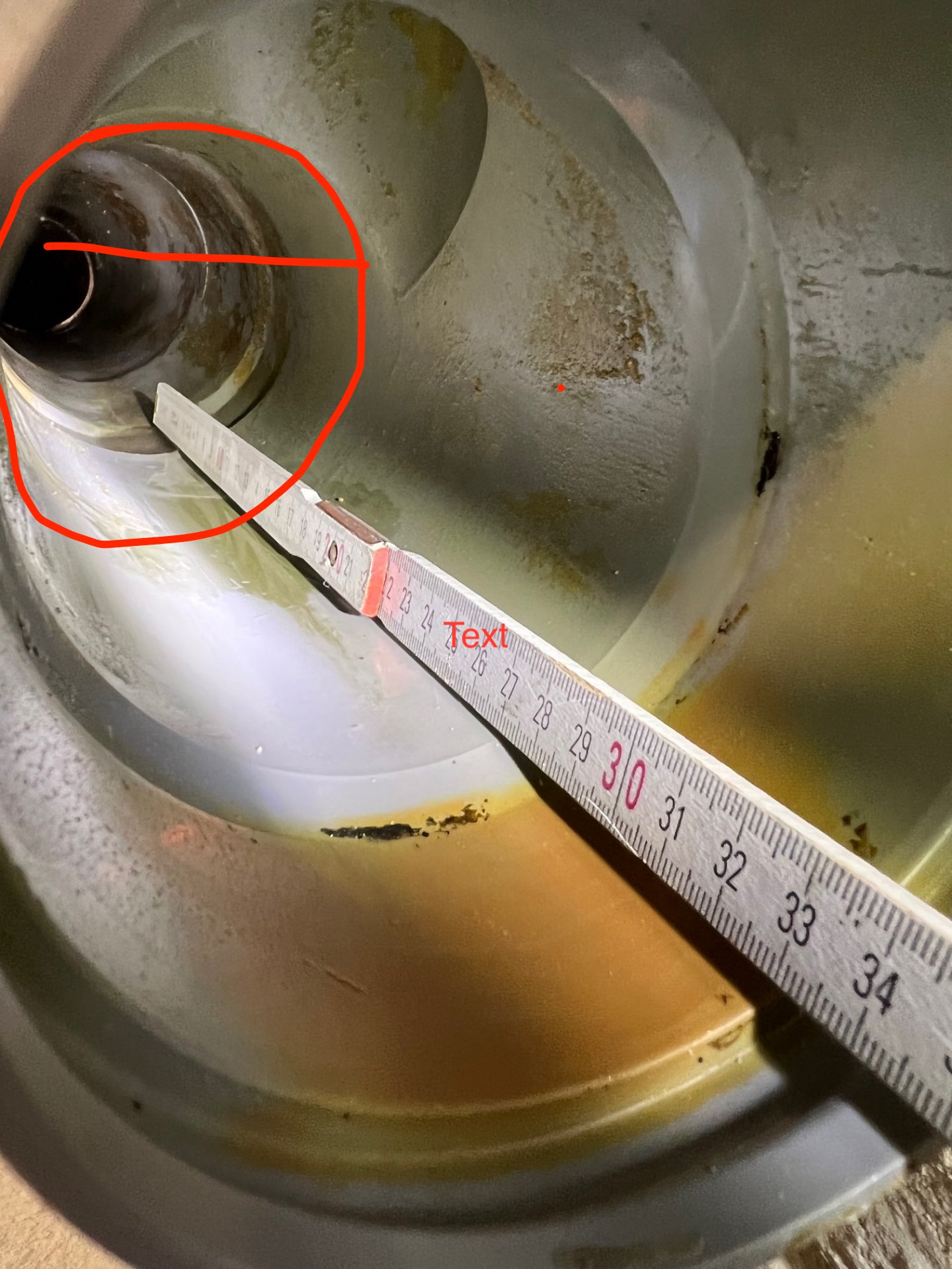

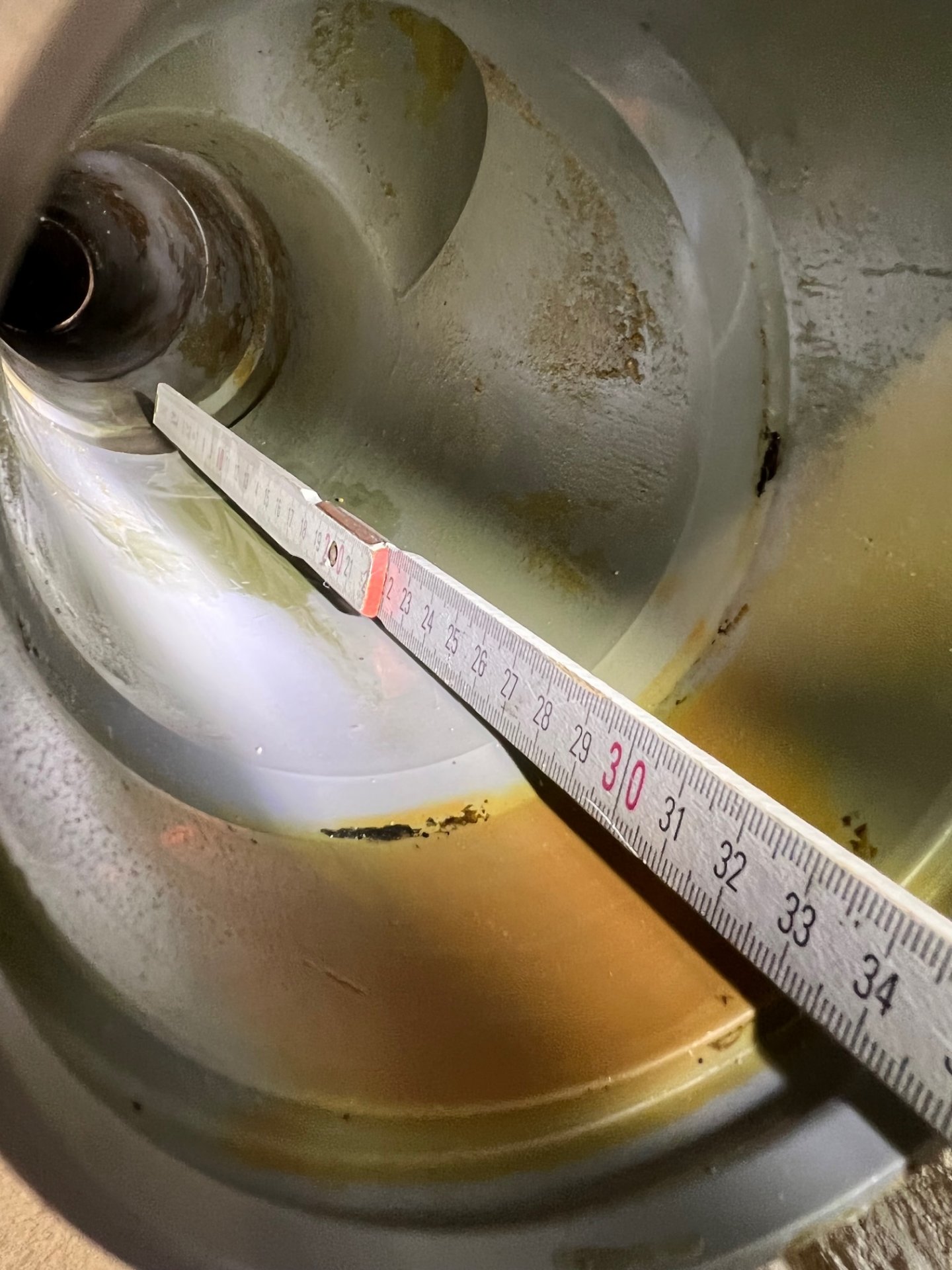

    Da ich aktuell eh am sanieren bin, habe ich mal das Abwasserrohr von der Waschmaschine demontiert und direkt ins Rohr geguckt. (siehe Bild). Zudem war das Reduzierstück eh fällig, da falsch monitiert. Die Dichtung habe ich auch gleich erneuert. :)
    Fragen:
    - Ist hier in der Tat kein Inliner möglich?
    - Meine pramatische Idee war es die Wand aufzustemmen. Nach meiner Berechung stecken ca. 13cm in der Mauer. Die Mauer selber hat 30cm. Hier dann ein gerades HT Rohr einsetzen und dann den Riss per Inliner reparieren lassen. Wäre das machbar für einen geschickten Laien (nicht der Inliner)?

    Das ist grundsätzlich erstmal falsch. Frag einen Fachbetrieb für Rohrsanierung an, den Inliner halte ich in der Situation für die wirtschaftlichste Lösung.

    Ist das HT Rohr noch im Bereich Dichtung oder schon darüber ?
    Bis Konus soll man es ja nicht verlegen sondern immer 1cm Abstand lassen.
    Sobald das Innenrohr über die Dichtung ist, sollte es auch dicht sein.
    Riss sollte reparierbar sein.

    Kann man meiner Meinung nach von Innen sanieren. Vom Abzweig aus Richtung Aussenwand kann man einen Kurzliner setzen. So das der Anfang des Liners an dem Kreis beginnt wie ich versucht habe einzu zeichnen.
    Aber das kostet auch einiges. Aber man muss zumindest nicht aufgraben

    Falls da Bedenken wegen des ausreichenden Verbunds bestehen, kann man auch den Liner an der Muffe des Abzweigs beginnen lassen und den seitlichen Anschluss nachträglich aufschneiden.
    Aber dafür gibt es Leute, die machen das beruflich und kennen sich damit aus.

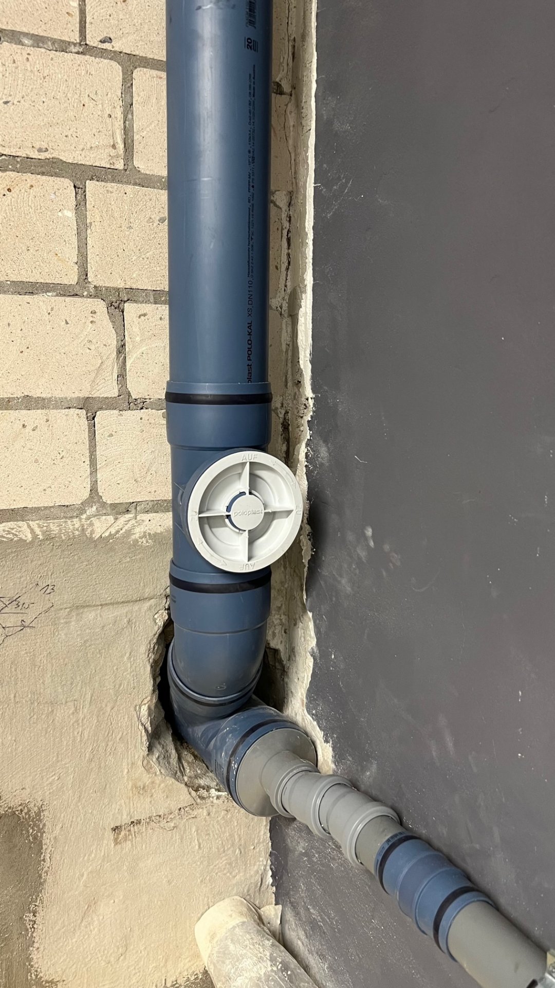

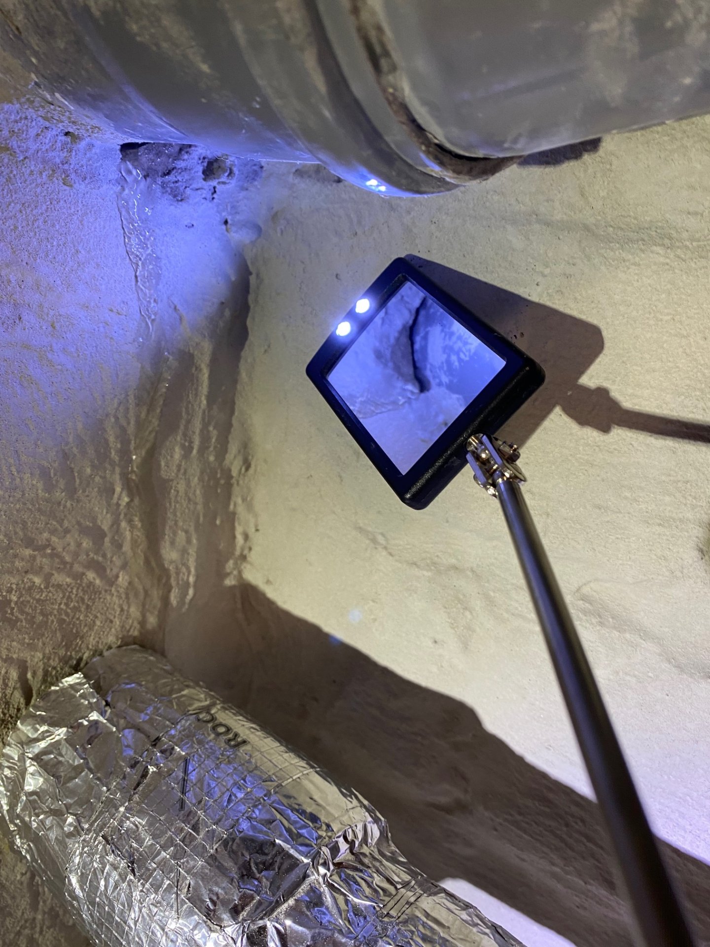

    Der Chef meinte nach einer Besichtigung, er würde, bevor er es draußen aufbuddelt, innen das Abzweigrohr freilegen und den Strang nach oben austauschen und gucken ob das KG Rohr aussen wirklich gerissen ist.
    Gestern waren sie dann da. Für knapp zwei Stunden. Leider Pech gehabt. Das KG Rohr draußen ist wirklich abgeschert/gerissen. Dafür habe ich innen erstmal ein paar neue schicke blaue Rohre.
    Nächste Woche geht es dann draußen weiter. Für das freigelegte Rohr braucht er schätzungweise dann noch etwa 1-2 Stunden um dieses zu tauschen und innen dann alles zu befestigen und ggf. den Verlauf zu ändern.
