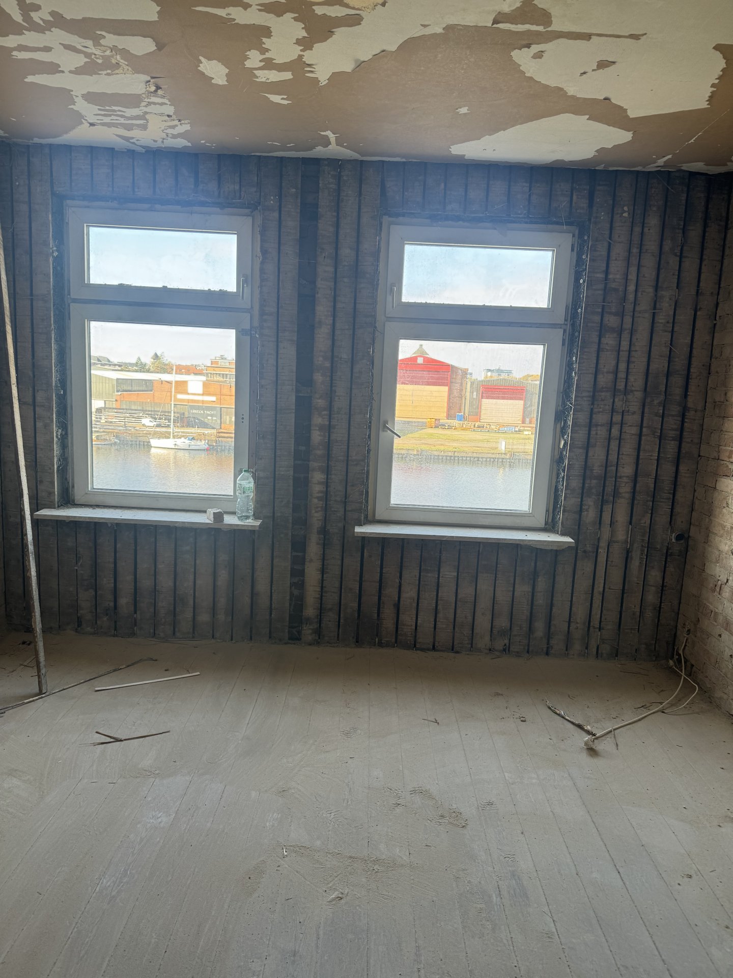

    IMG_1034.jpeg IMG_1034.jpeg Guten Tag,
    bzgl. Isolierung einer Wand habe ich folgende Frage :
    Ich entkerne zurzeit ein Haus und stehe vor der Frage, ob Außen oder Innen gedämmt werden soll. Innen sind die MW- Wände mit einer Holzträgerkonstruktion versehen
    (mit einer Luftschicht), siehe Bild.
    Nun zur Frage :
    Soll die Holzträgerkonstruktion entfernt werden und die MW- Wand mit Putz und
    Calciumsilikatplatten versehen werden oder die Holzkonstruktion entfernen , nur Wand verputzen und von außen dämmen. Es werden neue , 3-fach verglaste Fenster eingebaut.
    Vielen Dank !

    Wenn es um nur eine Wand geht, dann macht Außendämmung ja keinen Sinn, oder?

    Es gibt Fälle, wo man innen dämmen kann und das ohne große Probleme.
    Hier in diesem Falle mit viel Holz innen sollte man auf jeden Fall von außen dämmen. Am Besten hinterlüftete Vorhangfassade!

    Die alte Holz-Uk kommt doch dann ab.

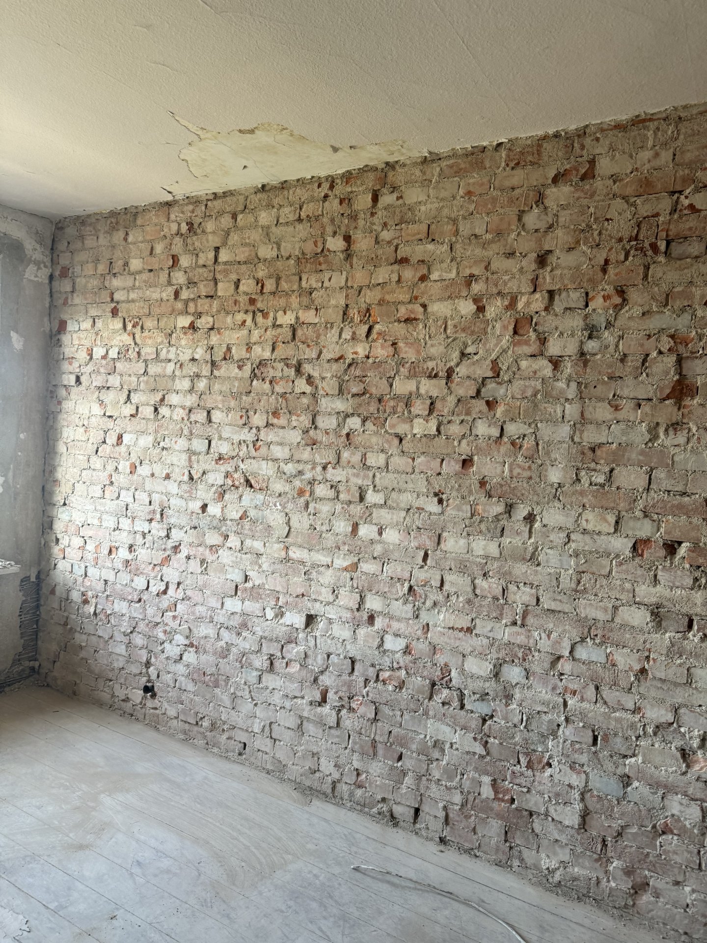

    Genau , die Lage Holz UK kommt ab. Dann sieht die Außenwand von innen so aus wie auf dem Bild. Könnte man die Calciumsilikatplatten dann direkt auf das alte MW kleben oder erstmal mit Kalkzementputz verputzen und dann darauf kleben.
    Danke .

    Verputzen würde sich empfehlen, weil das Kleben der Platten danach wesentlich einfacher geht (kein Kippeln, keine Versätze).
    Ein 4-5cm Dämmputz könnte ja vielleicht sogar schon reichen.

    Würde also ein Kalk-Zement- Putz gehen und dann darauf die Calciumsilikatplatten kleben ?
    Dämmputz hört sich gut an, aber ich gehe davon aus , dass , aufgrund der Dicke mehrere Schichten erforderlich, sind und ich es mir nicht zutraue.

    Mit Putzlehre ist das nicht so schwer.
