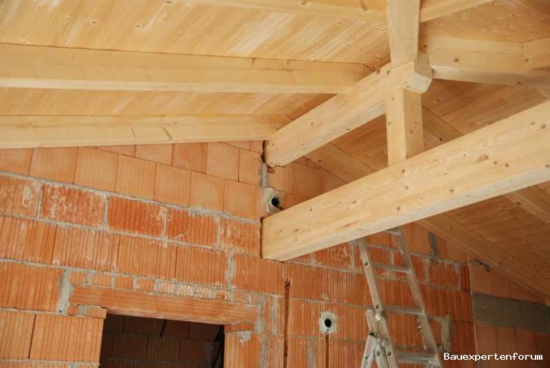

    erstmal möchte ich mich sehr herzlich für Ihre guten Ratschläge bedanken, ich hätte noch eine Frage und zwar ist ein kleiner Anbau in unserem Haus mit Sichtdachstuhl ausgeführt, zum einen hätte ich da noch die Frage wie verputze ich an die Holzbalken ran? Wie muss ich die "Trägerbalken" welche in die Mauer eingestemmt wurden diese Freisparung aussen rum zumachen bzw. wie stelle ich einen vernüftigen Putzanschluß her?

    Kann ich auch mit Apu-Leisten arbeiten, gefällt mir persönlich eigentlich gut und ich eine absolut saubere Kante und nach dem es sich um Brettschichtbalken handelt dürfte je keine großartige Bewegung mehr stattfinden.

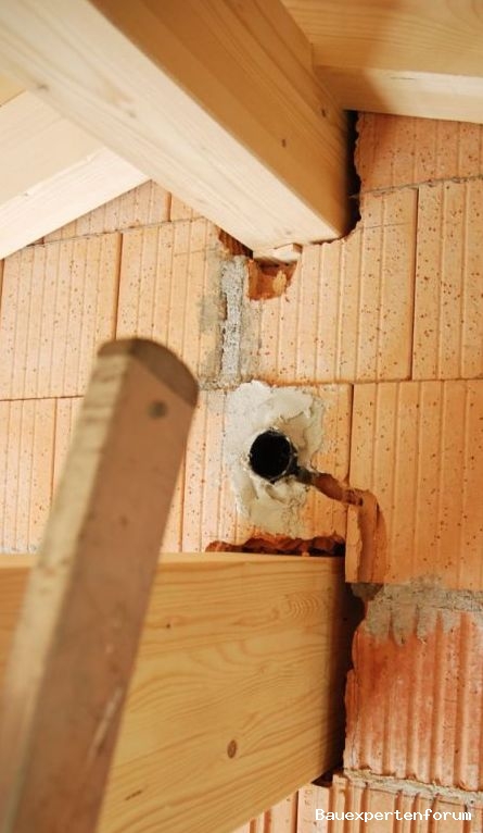

    Wie verschliesse ich die Auflagerpunkte wo der Zimmerer die Balken in die Wand des angrenzenden Gebäudes geschlagen hat, ist das ok mit Bauschaum auzusschäumen und dann zu verputzen? - Oder wie macht das der Fachmann?

    APU Leisten gehen auch, haben aber natürlich nicht das Bewegungspotential wie eine Abschlussschiene mit Kompriband (das im Innenbereich auch weggelassen werden kann).
    Foto vom Auflagerpunkt?

    habe ein paar Bilder gemacht, man sieht die Auflagerpunkte und auch den Ringanker wo der Dachstuhl drauf liegt.
    Mir gehts darum noch wie ich die Auflagerpunkte seitlich am besten verschließen kann, ist es besser hier mit Apu Minileisten zu arbeiten oder lieber mit größeren?

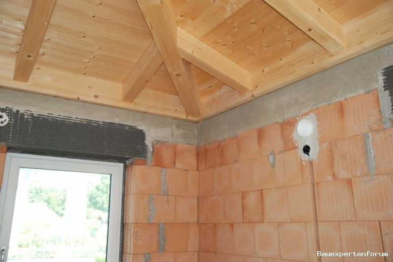

    Um die Balken kannst Du natürlich Ausschäumen. Bleiben die Sparren am Mauerwerk sichtbar ("Umkehrdach"?), also die Holzkonstruktion? Dann würde ich ABschlussschienen gegen detzen, alleine aus optischen Gründen.
    An den Fenstern APU-Leisten mit Gewebe, dann gibt es auch keine unschönen Abrisse am Fenster.
    Anbei ein paar Bilder wo sowohl die Rillenspachtelung der Rokas als auch die Fensteranschlüsse zu sehen sind. Bilder habe ich aber nicht gedreht:o........

    ja die Balken bleiben alle komplett sichtbar, was ist der Vorteil von einer Putzabschlußschiebe gegenüber einer Apu-Leiste? Was würdest an den Balken die über den Fenstern am Ringanker aufliegen empfehlen?

    APU-Leisten haften auf Holz nicht ganz so gut, und sie haben bei Druck (z.B. durch Firstpfette oder Sparren) wenig "Luft" (max. 1-2mm). Schiene mit Schattenfuge (5-10 mm) um das Holz herum kann auch optisch ganz nett ausschauen. Funktionieren kann beides.

    eine Frage hätte ich noch und zwar muss ich das Gewebe bei den Rolladenkästen nur im Übergang von Ziegel auf Rolladenkasten spachteln oder auch komplett um den Rolladenkasten also ich die Fensterlaibung?

    An allen Übergängen, abkleben mit Klebeband!?
