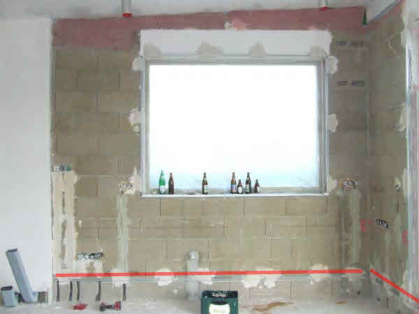

    Bitte, wenn jemand die Frage verstanden hat, erklärt sie mir:o.
    WAS meinst Du?

    Ich meine die Fensterlaibungen in welchem Winkel die zur senkrechten Wand verputzt werden sollen 90 Grad oder kann man hier auch einen größeren Winkel wählen um schräge Laibungen zu erhalten bzgl. Lichteinfall etc.
    Gibt es dafür Richtmase?

    Nöö, kannst Du doch machen wie Du Spass dran hast. Die Putzstärke sollte natürlich passen, daher den "Unterbau" entsprechend vorbereiten. Klar kannst Du Schießscharten machen, ich mag sowas auch gerne.

    Setzt Du immer Putzleisten auf der ganzen Fläche? Oder war das hier ein besonderer Fall?
    Ich dachte die sind bei Profis verpöhnt.

    Putzleisten in der Fläche, wo habe ich die denn gesetzt?

    ich mein die rot markierten.
    Vielleicht mit "in der Fläche" falsch ausgedrückt

    Die Rot markierten Schienen ist der Sockel (mit Abschlussschienen). Hier wurde der Putz nur bis 8 cm über Fertigestrich aufgebracht, mit dem schönen Effekt, dass die Sockelfliesen BÜNDIG mit dem Wandputz sind. Die Fuge in der Fläche wird mit Silikon ausgespritzt. Ist praktisch ähnlich wie im Aussenbereich die Sockelschienen beim Sockelputz, nur eben Fliesen flächenbündig statt Sockelputz. Schöner Nebeneffekt ist natürlich eine schnurgerade Wand.

    ah! Interessant! Danke!
    Noch nie gesehen, kann ich mir abe sehr schön vorstellen. Gute Idee!
