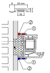

    Ich habe ein Fenster in eine Gaube eingebaut und hätte mir das ganze vielleicht vorher mal angucken sollen :lock
    jetzt ist das Teil eingebaut, nach außen hin mit Kompriband dicht und müsste als nächstes noch verschäumt werden und innen dichter als außen.
    Im Idealfall wird ja bei der Abdichtung innen eine Folie gemacht und das ganze überputzt.
    Ich dachte immer dass man das mit Leisten macht, falls der Putz und die Raufaser schon da sind...
    Diese müssen die Bewegungen aber halt ersteinmal mitmachen weshalb scheinbar Dichtbänder mit Bewegungsreserven wohl offiziell doch besser sind.
    In Kombination mit Leisten habe ich dieses Bild für TwinAktiv Bänder gefunden:
    Das grüne Band soll erst an den Putz geklebt werden, dann wird verschäumt und dann das Band auf den Rahmen geklebt.
    Auf dem Bild siehts so aus als wenn das Band an der Leibung IN der Fuge geklebt ist. sehe ich das richtig?
    Wenn das ginge wäre es für mich optimal.
    Frage:
    Wie seht ihr das. wäre das OK so oder kennt jemand eine bessere Methode?

    Ergänzung:
    Diese Variante habe ich noch gefunden. Eine Leiste die ein flexibles 3mm dickes Klebeband hat, das am Fenster festgeklebt wird. Die flexible Fuge zur Wand hin wird mit einem Dichtstoff hergestellt und ist 8 mm dick. Das Bild ist aus dem zugehörigen ift-Prüfbericht.
    Der bestägigt schonmal die Dichtigkeit aber ob das langfristig die Bewegungen des Fensters mitmacht??

    Folie in die Leibung ist auch ok. Dann eine einfache Leiste drüber und diese zur Wand absiegeln, fertig.

    Ich habe gerade realisiert dass ich ja unten links und oben rechts in der Fuge verklotzt habe und die Klötze deshalb im Weg wären. Ich kapiere gerade noch nicht wie man damit umgehen soll…
    Alternativ könnte ich die Folie ja auch vor das Fenster an die Laibung kleben und dann eine L-Leiste verwenden.
    Würdest du die Raufaser denn entfernen? Eigentlich müsste die ja sogar durch den Dispersionsfarben-Anstrich ziemlich dicht sein… Aber man weiß ja nicht wie die sich über die nächsten Jahrzehnte verhält.

    Das ist seit vielen Jahren bewährt.... Funktioniert.... wenn man sich an die Herstellerrichtlinien hält.

    die Hersteller-Richtlinien von Fa. Illbruck sagen+- 1,5 mm kann deren Leiste, damit wäre man bei einem knapp 2 meter weißen Kunststoff-Fenster schon raus bei den üblichen 1,6 mm/m Ausdehnung die man im Sommer rechnen soll…
    Wenn man die nehmen könnte wäre es natürlich denkbar simpel.

    Wenn das so (von mir absichtlich verkürzt ) stimmt... sollen die Leisten nur auf der Beheizten Wohnraum Raumseite sein.
    Temperatur bedingte Ausdehnung im Sommer war/ist für diese leisten nie ein Problem wenn Fachgerecht verarbeitet.
    Dichtstofffugen Reißen gewöhnlich nur an den Rahmenecken wenn die Zugspannung zu groß wird... weil Kunststoff- und Aluminiumrahmen sich bei Kälte verkürzen.
    In Beheizten Wohnräumen (um + 20°C) bilden heutige Standard Kunststofffenster Rahmen an der Innenseite gewöhnlich kein Tauwasser/Schimmel ... weil Rahmen/Leisten Innen so um die 17°C haben, auch wenn es Außen "Extrem kalt ist...

    Ich würde da jetzt keine Wissenschaft draus machen und bei den Klötzen einfach Silikon nehmen.

    Ich habe jetzt noch zusätzlich spaßeshalber mit einem Anwendungstechniker gesprochen.
    Der empfiehlt mir in meinem Fall auch die Renovierungleisten einfach weil’s bei dieser Bauraumenge leichter applizierbar ist, ansonsten haben die Folien grundsätzlich den Vorteil dass sie viel mehr Bewegung mitmachen, is ja eh klar.
    Jetzt könnte man noch sagen: ich habe eine ja eine Holz-Gaube aber die Konstruktion ist meiner Meinung nach stabil, das Holz ist trocken und gut vor Nässe geschützt und die Gaube ist von außen gedämmt, also schon eher unkritisch in meinen Augen.
    Immerhin sagt dieser Hersteller, dass bis zu einer Länge von 3 Metern die Leisten bei weißen Kunststofffenstern eingesetzt werden können wenn sie ausreichend verstärkt sind was in meinem Fall definitiv der Fall ist:
    https://api.greenteq.info/INTERSHOP/rest/WFS/VBHDE-VBH_24-Site/greenteq-de;loc=de_DE/attachments/Image-Site%3A%2FVBHDE%2FPDF%2FQ_ProductInfo%2FDE_MA_Q_Renovierungsdichtleiste_Rolle.pdf
    Meine Recherche ergab noch (achtung ich verstehe nicht viel davon, bin aber momentan arbeitslos und hab etwas Zeit):
    Laut Tab. 6.4 des aktuellen Leitfadens zur Montage vom IFT wird bis zu einer Länge von 3,5 m bei PVC(weiß) eine Fuge von 10 mm mit 15 % Gesamtverfformbarkeit des Dichtstoffs bei Innenanschlag empfohlen. Dies ergibt eine Verformung von theoretisch 1,5 mm, was laut Datenblatt von der Renovierungsdichtleiste bei Illbruck mit +- 1,5 mm auch erfüllt wäre. Aber wie gesagt nur bei Innenanschlag.

    Ich meinte damit primär die thermische Längenänderung.
    Laut Tabelle 6.3 des Leitfadens sind's bei PVC weiß 1,6 mm/m.

    Das macht die Fuge mit

    ...Tabelle 6.4... sind alte "Pauschal" Werte mit denen seit Jahrzehnten geplant "gerechnet/Gearbeitet" wird... um auf der sicheren seit zu sein.
    Ob die Werte richtig oder falsch sind, darüber lässt sich Prima streiten.
    Beispiel wenn Du im Sommer dein Fenster mit sagen wir mal wir mal +35°C Fenster Temperatur eingebaut hast und deine Fenster Temperatur im unbeheizten Rohbau beträgt im Winter -20°C dann könnte das so ungefähr hinkommen... da auch die Stahlarmierungen mit dem PVC verschraubt werden und die Fenster mit z.B. Direktbefestigungsschrauben im Mauerwerk befestigt sind ist der werte selbst dann ehr geringer.
    Wenn dein Fenster Innen + 20°C und Außen -20°C Oberflächen Temperatur hat das Fenster....im Durchschnitt... kann man wunderbar berechnen...
    Fakt ist die Temperatur bedingte Längenänderungen gibt es wirklich und sollten auch nicht unterschätzt werden... aber überschätzen braucht man das nicht.
