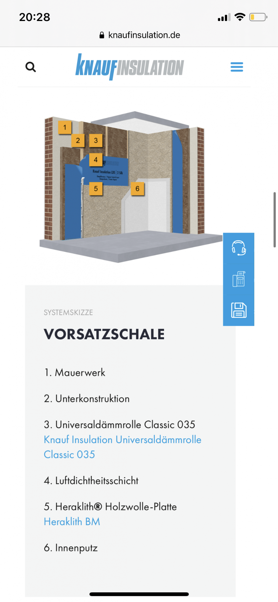

    Guten Sonntag zusammen!
    Gibt es hier jemanden der Erfahrungen mit einer Vorsatzschale/Dämmung in Verbindung mit einer Innenabdichtung hat?
    gibt es besonderheiten zu beachten?
    Natürlich darf die Innenabdichtung nicht durchbohrt werden
    Die Innenabdichtung wurde Fachgerecht mit Remmers Produkten ausgeführt!
    Liebe Grüße
    Micha

    Wo u wie soll denn die VS befestigt werden?
    Wo wurde abgedichtet?

    Könnte nur an der Decke und Betonplatte befestigt werden.
    Die Abdichtung wurde innen im Remmers System ausgeführt.

    Decke u Boden auch? Wenn ja, bleibt nur kleben

    Nein nein, Boden nur wenige cm um die Hohlkehle zu bilden die Decke nicht.
    Sprich befestigungspunkte an Decke und Boden wären grundsätzlich möglich

    Einfach bei Remmers anrufen, die sind äußerst hilfsbereit

    dann versteh ich das Problem nicht
