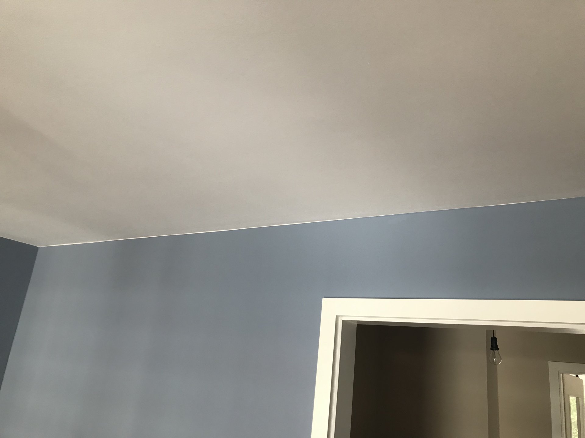

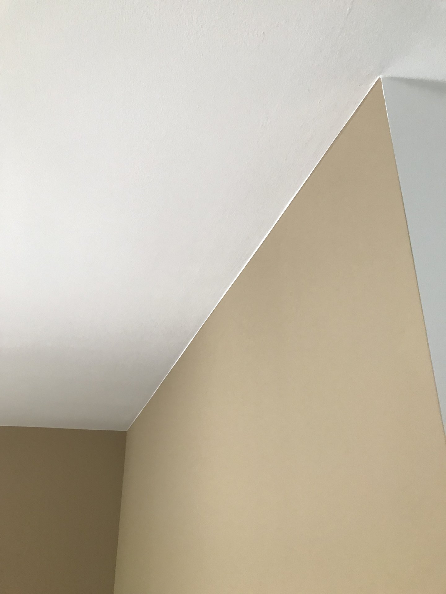

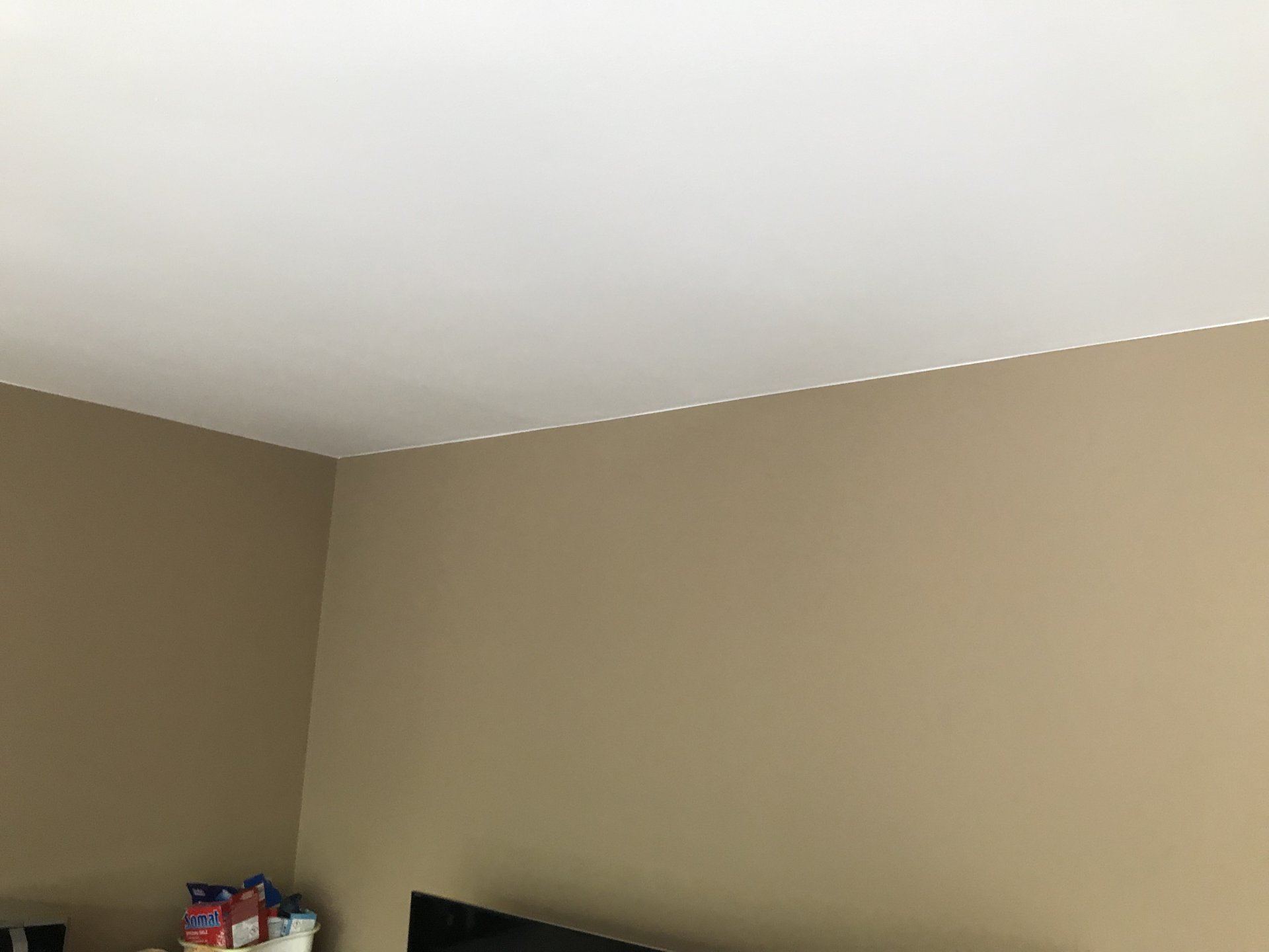

    Hallo Zusammen,
    wir haben in unserer Wohnung (Neubau) einige Wände farbig streichen lassen.
    Wie man auf den Fotos sehen kann wurden die Wände nicht exakt bis zur Decke gestrichen. Es sind unsaubere Kanten/Ränder deutlich zu erkennen – an manchen Stellen mehr an manchen weniger.
    Muss ich es akzeptieren oder ist es ein Mangel?
    Vielen Dank für die Hilfe!
    Grüße,
    Jegor

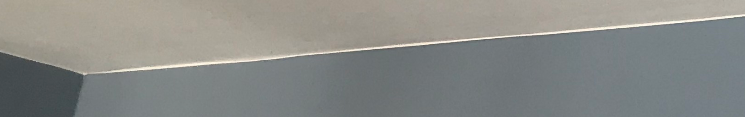

  3. #3 JegorMUC, 29.06.2019
    JegorMUC
    JegorMUC
    29.06.2019
    Habe es noch mal vergrössert. Siehe das Bild.
  4. #4 Fred Astair, 29.06.2019
    12.888
    6.721
    Es wird vielleicht die Fliege irritieren, die sich genau auf die Kante setzen will, aber sonst?
    Es scheint die normale Abrißkante vom Malerkrepp zu sein.
    Frage nach der Art der Firma noch nicht beabtwortet. Letztendlich, was war bestellt und bezahlt?
  5. #5 bauspezi 45, 29.06.2019
    bauspezi 45
    bauspezi 45
    20.02.2017
    1.780
    335
    solingen wald
    iR.
    solche Schluderarbeit muss beanstandet werden, unsauber und unprofessionell.. nacharbeiten lassen

  7. #7 bauspezi 45, 29.06.2019
    bauspezi 45
    bauspezi 45
    20.02.2017
    1.780
    335
    solingen wald
    iR.
    über der Tür sieht nicht so gut aus , Streifen zu schmal Proportional...

  8. #8 Gast 85175, 29.06.2019
    Gast 85175
    Gast 85175 Gast
    Mich persönlich stört das „Somat“ neben der Glotze optisch viel mehr, das ist einfach keine gute Innenarchitektur. Aber auch der Beschnitt der farbigen Fläche ist Mist, das geht sicher besser.
    Ich würde den Maler jetzt zur förmlichen Abnahme laden (Schlußrechnung habt ihr hoffentlich noch nicht bezahlt) und ihm das dann erstmal als Mangel ins Abnahmeprotokoll schreiben. Wenn es kein ganz stumpfmatter Typ ist, dann dämmert ihm spätestens in dem Moment was ihm da noch blühen könnte und er machts dann schöner. Falls er es nicht macht, dann habt ihr es wenigestens versucht und bis zu dem Punkt auch nix falsch gemacht...

  13. #13 Gast 85175, 29.06.2019
    Gast 85175
    Gast 85175 Gast
    Die ATV (18363) kennt als besondere Leistung nur den Beschnitt an stark profilierten Bauteilen, der einfache Beschnitt an einer 90°-Innenecke ist als Nebenleistung einfach geschuldet, da gibt es erst einmal nichts zu vereinbaren.
    Jetzt fragt sich wie dieser Beschnitt auszusehen hat um nicht mangelhaft zu sein. Und auch das ist einfach, der Farbverlauf folgt dem Verlauf der Ecke. Da gibt es keine Fehlstellen an der Wand und kein Überstreichen der Decke, sonst ist da einfach nur eine Fehlstelle, bzw. eine Verschmutzung wo sie halt nicht sein soll. Die technische Regel die Du da suchst ist die selbe Regel dernach man zB. bei einem Bodenbelag nicht am Ende in der Ecke noch 1cm vom Estrich sieht. Die andere Regel ist die zur Bewertung optischer Mängel und da gilt „unbedarfter Betrachter aus gebrauchsüblichem Abstand“. Wenn eine optische Abweichung von einm Laie von weitem gesehen wird, dann ist es erstmal ein optischer Mangel. Ich meine, wenn man die Wellenlinie schon auf schlechten Bildern sieht, dann ist das Kriterium wohl auch erfüllt.
    Btw, ich kann dir sagen was da war, das sieht man auch schon auf den schlechten Bildern. Da wurde nicht beschnitten sondern abgeklebt. Ein durchschnittlicher Malergeselle hätte das einfach nur mit dem kleinen Pinsel freihand beschnitten und es hätte ziemlich sicher einfach nur gepasst. Dazu braucht man aber halt einen durchschnittlich begabten Malergesellen, wenn man den nicht hat, dann versucht man die Ecke irgendwie mit Klebeband abzukleben und das ist dann das Ende. Das Klebeband bekommt man nämlich garnicht ganz so einfach gerade hin und es erzeugt noch einen knackscharfen Abschluß, was in solchen Innenecken (die ja idR keine ideale Ecke, sondern eher kleine Hohlkehlen sind) immer beschissen aussieht. Je „kehlenartiger“ eine solche Ecke ist, desto weniger taugt da ein Klebeband.
    Das was man da sieht ist einfach weit weg von der gewöhnlichen Art und Güte die ein Unternehmer da schuldet, das ist einfach nur das Niveau eines minderbegabten Heimwerkers.

  19. #19 Fabian Weber, 29.06.2019
    16.575
    6.614
    Ich würde mal ganz stark vermuten, dass die Decke total uneben ist.
    Der Maler hat das dann blöderweise gerade beschnitten.
