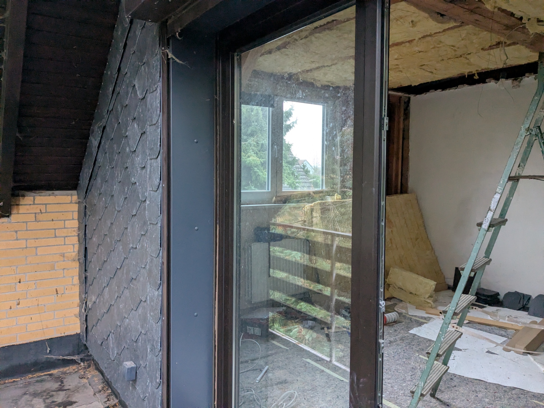

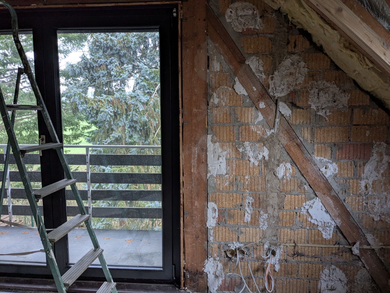

    ich habe eine Frage zum Innenausbau. In meinem Haus aus den 70gern habe ich an einer Giebelseite eine "Fachwerkswand". Diese wurde vor kurzem von einem Dachdecker von außen mit 14 cm 032 Mineralwolle gedämmt und anschließend mit Schiefer verkleidet (auf Rauspund). Nun möchte ich die Wand von innen verkleiden. Der Dachdecker hat mir eine Unterkonstruktion aus Dachlatten und Gipskarton empfohlen. Den Zwischenraum hinter den Gipskartonplatten soll ich mit einer dünnen Lage Mineralwolle ausfüllen. Eine Dampfbremse ist lauf seiner Aussage nicht nötig. Würdet ihr das auch so sehen, oder soll ich lieber eine Dampfbremse anbringen? Wenn ja, wie befestige ich die am besten am Mauerwerk?
    Vielen Dank schon mal für eure Ratschläge!

    Verputz die Wand einfach. Das musst du eh machen (zumindest teilweise), damit du einen luftdichten Anschluss der Dampfbremse an der Dachschräge (die da bestimmt noch montiert wird?!) ausführen kannst.
