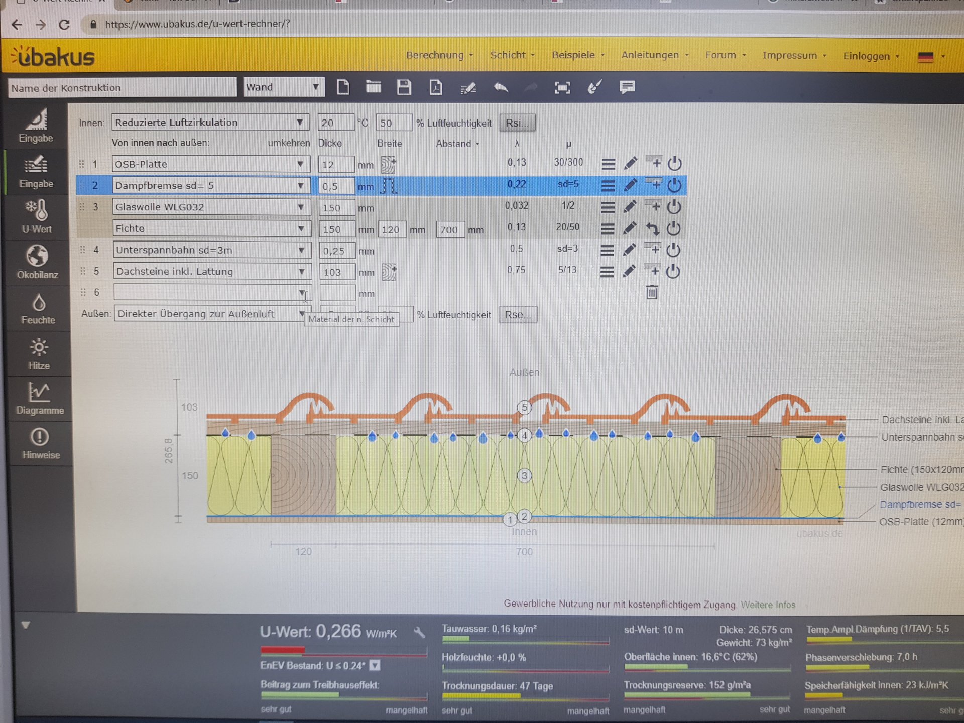

    Ich bin derzeit dabei meinen Spitzboden zu renovieren und habe eine Frage zum Aufbau.
    Zunächst der Aufbau des Daches von außen nach innen:
    - Dachziegel
    - Lattung
    - Unterspannbahn
    - Dachsparren mit Zwischensparrendämmung
    - Dampfbremsfolie
    Der Rest muss noch gebaut werden..
    Wir planen jetzt als "Lattung" 12mm OSB Platten unter die Sparren zu schrauben - darauf dann Panneele.
    Jetzt habe ich gelesen, dass man auf die Dampfbremsfolie eine "richtige" Lattung mit Latten machen soll, damit da Luft zirkulieren kann. Das wäre bei OSB Platten jetzt ja nicht so richtig der Fall..
    Kann mir hier jemand was dazu sagen?
    (Bitte keine Antworten a la "warum überhaupt OSB" - kann man vortrefflich drüber diskutieren aber jetzt sind se gekauft, Hintergedanke war hier die geringere Dicke im Vergleich zu Latten - es zählt jeder mm. Wenn das ein "echtes" Problem ist müssen wir die halt zurückbringen...wenns egal ist machen wir das mit OSB)

    Was passiert mit der OSB Platte wenn die Dampfbremse dahinter ist und du im Raum Wärme und Feuchtigkeit produzierst?
    hast du den gesamt Aufbau mal im u wert Rechner eingegeben
  5. #5 Tschaek, 16.12.2019
    Tschaek
    Tschaek
    16.12.2019
    Nein - habe ich jetzt mal gemacht (siehe Anlage). Ich entnehme deiner Antwort, dass du die Befürchtung hast, dass die OSB Platte Feuchtigkeit zieht?

    In der Theorie klingt das einfach. Aber OSB auf die Sparren zu schrauben und dabei etwas unterzulegen um es gerade zu bekommen wird ein einziges gefrickel.
    Warum überhaupt erst OSB und dann Lattung? Eigentlich Unsinn...
    Aber um auf deine Frage zurückzukommen: Zwischen Dampfbremse und OSB muss keine Luft zirkulieren.
    Übrigens: Die OSB wirkt selbst auch als zusätzliche Dampfbremse. Das sollte in der Planung bedacht werden.
    Dass du im U-Wert-Rechner Feuchteansammlung hast, liegt daran, dass deine Unterspannbahn einen recht hohen SD-Wert hat und keine Hinterlüftung vorhanden ist. Ist dem wirklich so, oder ist das falsch eingegeben?

    Hallo
    Vielen Dank für die Antwort.
    Doch die ist hinterlüftet..zwischen dem Klemmfilz und der Unterspannbahn ist ein Abstand von mehreren cm - das Dach hat auch so Ziegel mir Lüftungsschlitzen. Hab das wegen mangelnder Erfahrung mit dem Rechner augenscheinlich vergessen...

    Ok, gehen wir einfach mal davon aus, dass Dachaufbau und Dämmung i.O. sind.
    - Dampfbremse direkt auf die Sparren
    - Lattung drauf und Unterschiede ausgleichen
    - ggf. Konterlattung
    - Paneele
    Meiner Meinung nach brauchst du da nicht noch zusätzlich OSB-Platten.
    Sollte auch vom Platz her gut für dich sein.
    Nur weil die Platten schon gekauft sind, ist das ja kein Argument diese auch mehr oder weniger unnötig zu verbauen.

    Ja - in deiner vorletzten Antwort habe ich überlesen das du meintest, dass ne Lattung auf OSB quatsch ist - da bin ich total bei dir. Genau das wollen wir nämlich nicht machen. Auf die OSB sollen direkt die Paneele... hat den Grund das wenig Aufbauhöhe zur Verfügung steht und OSB im Vergleich zu den Latten weniger cm benötigen.
    Deine sonstigen Ausführungen kann ich total nachvollziehen - aber hier sind halt ein paar ungünstige Umstände was den Platz angeht.
    Anyway - ich wollte ja nur wissen ob es problematisch ist OSB Platten direkt auf die Bremse zu packen - das ist es augenscheinlich nicht. Insofern bedanke ich mich herzlich für die Hilfe hier und verbleibe mit freundlichen Grüßen!
