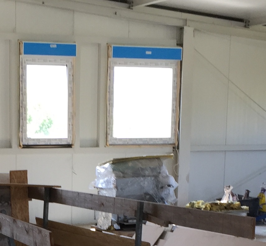

    ich möchte den 1. Stock aus Wohnraum ausbauen.
    Im Erdgeschoss befindet sich eine ca. 400 qm große Lagerbereich. Die Zwischendecke ist aus Beton. Das Treppenhaus bereits gemauert und mit Betontreppe versehen,
    Die gesamte Halle wurde per Sandwichelemente verkleidet. 8 cm Außenwand. 15 cm Dach.
    Nun zur Frage. Wie genau erstelle ich die Trockenbauwände im 1. Stock bzgl. gefahr Kondenswasserbildung etc? Muss ein gewisse Zirkulation hinter der Trockenbauwand zum Sandwichpaneel erfolgen?
    Vielen Dank

    zu deiner Frage:
    bauphysikalisch anspruchsvoll und so nicht zu beantworten, da man den Dämmwert der Sandwichwand kennen muss.
    Das wird aber wohl zu 100% auf eine raumseitige Dampfsperre hinauslaufen.

    Baurechtlich ist dies abgestimmt. Brandschutz sowie Rettungs und Fluchtwege wurden eingeplant. Das Vorhaben ist zulässig (Mischgebiet).
    Vermutlich würde ich zusätzlich ein AntiKondensvlies an die Sandwischelemtene anbringen und anschl. die Trockenbauwand inkl. Dampfsperre.

    Raumseitige Dampfsperre, "Blower Door" Test wäre in dem Fall nicht schlecht um Fehlstellen zu identifizieren.
    Eine Hinterlüftung mit ein paar cm Abstand zu gestalten wird schwierig werden. Da müsstest du schon entsprechend für Zirkulation sorgen.
    KWL geplant?

    Danke für Eure Nachtrichten. KWL ist derzeit nicht geplant. Große Fenster sind ausreichend vorhanden.
    Also würdet ihr folgendes empfehlen:
    1. Anti Kondensvlies
    2. Trockenbauwände stellen und ausfüllen mit Mineralwolle
    3. Dampfsperre
    4. OSB
    5. Regips

    soll die gesamte Fläche (400m²) zu Wohnraum umgebaut werden?
    Die Aussenwände sind ja nicht mit Trockenbauwänden, sondern mit Vorsatzschalen zu versehen, d.h. sie werden nur von einer Seite beplankt.
    Allgemein gilt: sehr saubere Verarbeitung bezügl. der Dampfsperre, du baust bildlich gesprochen, eine Plastiktüte die innen verkleidet werden soll.
    Hinterlüftung kann nur funktionieren, wenn ringsum freier "Durchzug" erhalten bleibt, ich spreche nicht von 2-3 cm, sondern von 15 - 20!!!
    und nach oben offenbleibt, d.h. zwischen Raum- u. Rohdecke bleibt offener Luftraum. Ich weiß wovon ich schreibe, mein Büro befindet sich in genau so einer Halle....

    Nein die unten bestehende Lagerhalle bleibt bestehen. Der Wohnraum soll im 1. Stock entstehen.
    Anbei mal ein Foto vom aktuellen Zustand.
    Nun ja. Ich dachte ein OSB ist sinnvoll um Gegenstände an die Wand zu hängen.
    Somit folgender Ablauf:
    1. Anti Kondensvlies an die Paneele
    2. Trockenbauwände stellen (100 mm) und ausfüllen mit Mineralwolle bis zum Paneel
    3. Dampfsperre
    4. OSB (15 mm)
    5. Regips 15 mm)
    Die Trockenbau ensteht natürlich vor den dicken Trägern. Somit ist von den Sandwichpaneelen bis zum Trockenbaugerippe ebenfalls ein Raum der mit Wolle gefüllt würde.

    Erfüllst du die EnEV Anforderung an Außenwände mit dem Aufbau?

    Wird erfüllt laut Energieausweis.
    Nur das Schwitzwasser vor den Paneelen ist meine Sorge. Laut Architekt kein Problem.
    Dennoch wollte ich mal erfahren wie ähnliche Bauobjekte abgeschlossen wurden. Evenutell wie ein anderer Innenausbau erfolgen könnte.

    Hinterlüftet mit gut Platz mind. 10cm, aber da musst du wie gesagt schon eine aktive, idealerweise temperatur- und feuchtigkeitsgesteuerte Lüftung einbauen.
    Deshalb auch die Frage ob du mit KWL arbeiten wirst, dann könnte man das ggf. ins System einbinden.

    Ich denke das ist mit den Angaben nicht zu beantworten. Es wäre der konkrete Aufbau wichtig. Je mehr Dämmung innen, desto riskanter. Ob eine Dampfsperre hier überhaupt Sinn macht ist für mich auch offen.

    Der genaue Wandaufbau wäre sehr interessant, ja.
    Im Prinzip ist das ja nix anderes wie ein zweischaliges System mit einer (vermutlich) sehr schlechten Außenwand von der Dämmung her.

    Die haben vermutlich eine (auf EnEV/Neubau bezogen) sehr schlechte Dämmwirkung wegen der Stärke, bei 8cm vermutlich 0,6 sowas.
    Das heisst du brauchst innen _mindestens_ die 10cm Dämmung, mehr als die Wand selbst, um EnEV zu erfuellen.
    Da muss die Dampfbremse/Dampfsperre schon perfekt sein, sonst hast du ganz schnell die Feuchtigkeit drinnen.
