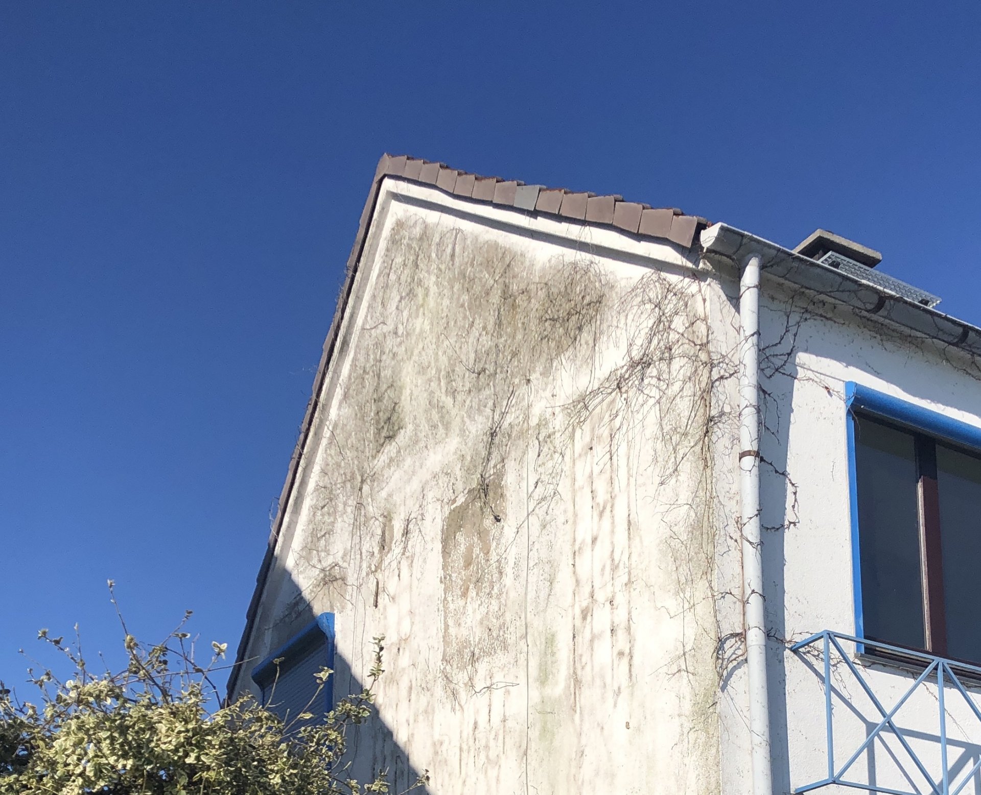

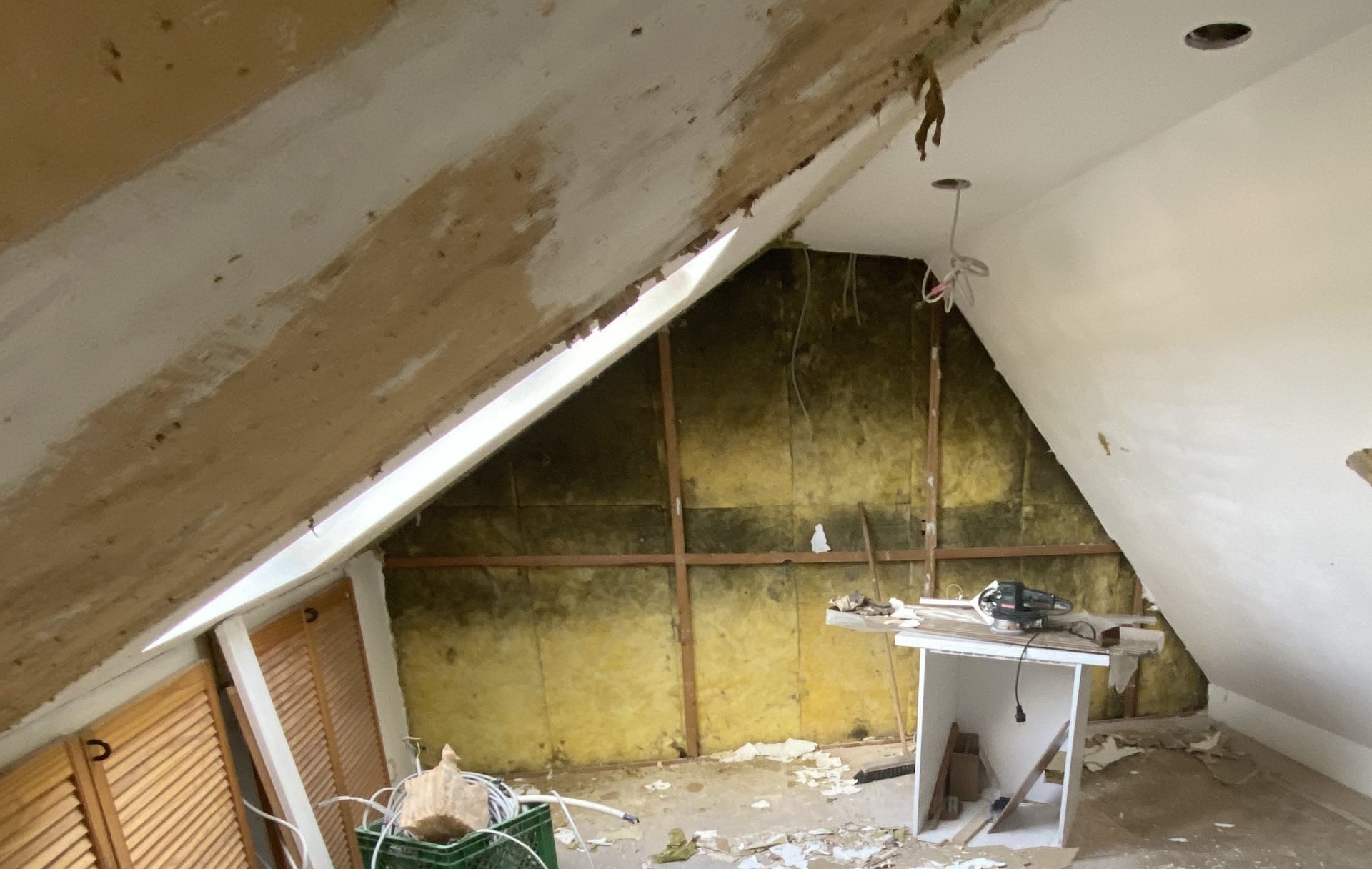

    ich bin im Zuge einer Dachgeschoss-Renovierung auf eine Innenwanddämmung der Giebelwand gestossen.
    Die Glaswolle ist 4 cm dick und mit Nägeln direkt an der Steinmauer befestigt.
    Verkleidet war die Wand von innen mit einer Lattenkonstruktion und Rigibs ohne Folien mit ca. 4cm Luft.
    Meine Frage ist: sollen wir das so lassen?
    Der Trockenbauer meint:
    einfach noch eine Lage Glaswolle drauf und wieder mit Rigibs und einer semidurchlässigen Folie zu machen.
    Ich bin verunsichert weil,
    man von aussen eine leichte Verfärbung der Giebelseite erkennen kann. Was das ist, kann ich nicht sagen.
    Es ist auf jeden Fall die Wetterseite.
    IMG_7097.JPG IMG_8743.jpeg Die Räume darunter sind nicht gedämmt.
    Das Dach selber ist wie früher üblich mit einer 10er Zwischensparrendämmung versehen.
    Vielen Dank für eure Einschätzung.

    Von außen sieht das für mich aus wie eine rankpflanze die auf der gesamten Fassade war, und vielleicht noch ein paar Spuren davon wie jemand versucht hat das mit einem kärcher weg zu machen.
    Scheint ein guter Zeitpunkt zu sein um über WDVS nachzudenken
    innen dagegen da sieht man klare Folgen von der fehlerhaften/fehlenden dampfsperre
    die schwarze Mineralwolle gehört Weg.
    Wenn man innendämmung macht dann bitte komplett von a-z inkl. aller Anschlüsse durchgeplant.
    warum besonders eine „semidurchlässige“ Folie da die beste Wahl ist lässt du dir am besten von dem erklären der das empfohlen hat. Ich weiß nicht mal was das sein soll, am besten exaktes Produkt benennen.
    normalerweise wäre da eher eine echte dampfsperre üblich, an allen Anschlüssen sauber verklebt

    nicht auf der GK Platte....

    Es könnte sein, daß die Innendämmung die Giebelwand auskühlen lässt, sich eine Feuchtetigkeitsschicht auf der Giebelwand bildet und dadurch Staub diese Verfärbungen ergibt.
