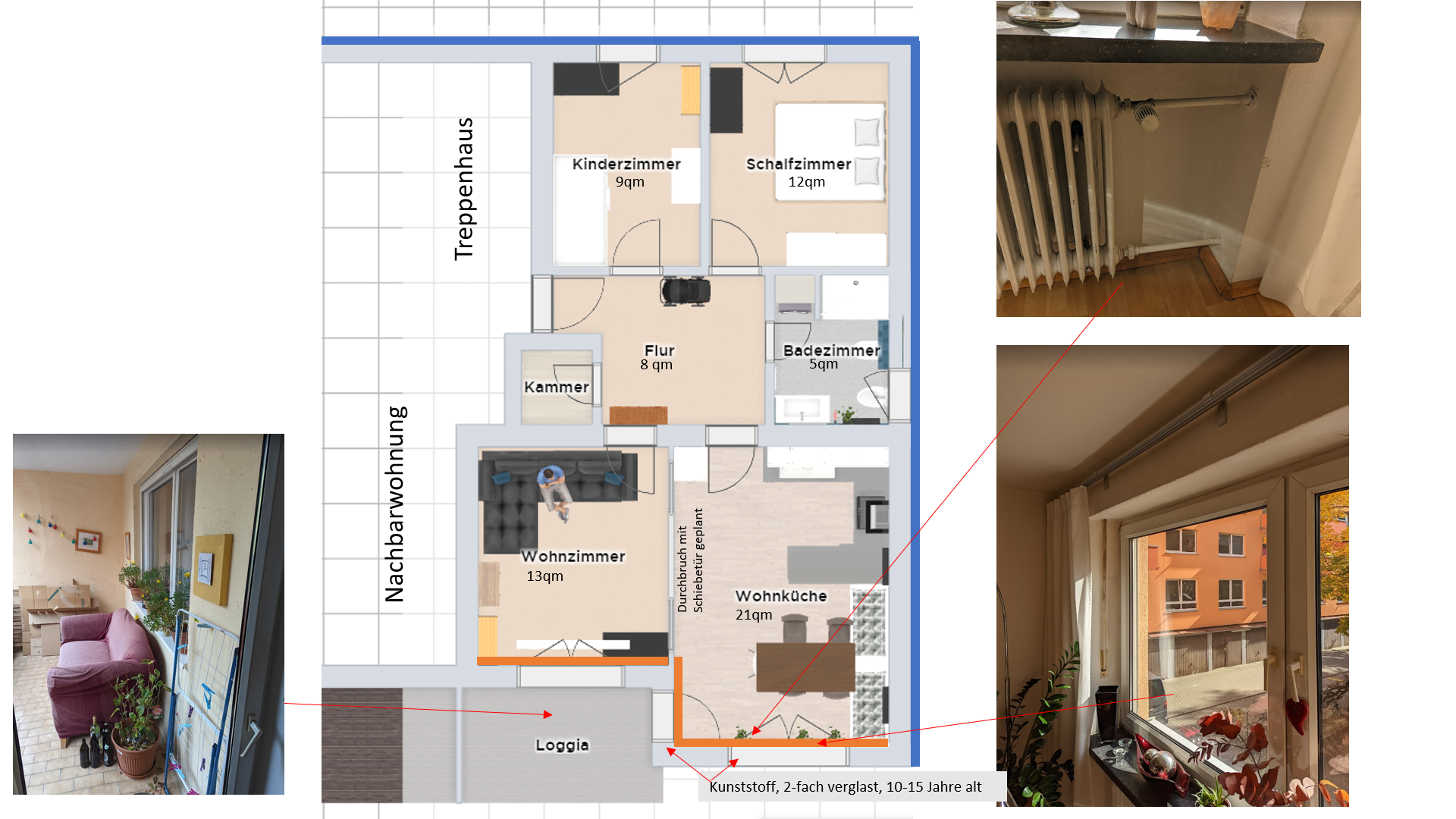

    Hallo liebes Forum,
    ich bin neu im Forum, da ein großes Umbauprojekt ansteht glaube ich hier aber von nun an öfter unterwegs zu sein :-)
    Kurz zur Übersicht:
    Wir haben uns eine Eigentumswohnung (Bj. 1960) in einer größeren Wohnungseigentumsgemeinschaft (60 Eigentümer) gekauft und möchten diese nun vor Einzug renovieren.
    Insgesamt möchten wir das Bad vollständig sanieren, die Küche vom kleinsten Zimmer in die Wohnküche versetzen, und zwischen Wohnküche und Wohnzimmer eine ca. 2m breite Schiebetür einbauen. Die Böden werden auch alle erneuert (ich glaube der Estrich kann bleiben). Das ganze möchten wir in Eigenleistung (mit privater Unterstützung) umsetzen.
    Im Zug der Renovierung stellen sich uns natürlich nun auch Fragen zur Wärmedämmung und Lüftung…
    Dämmung und Fenster:

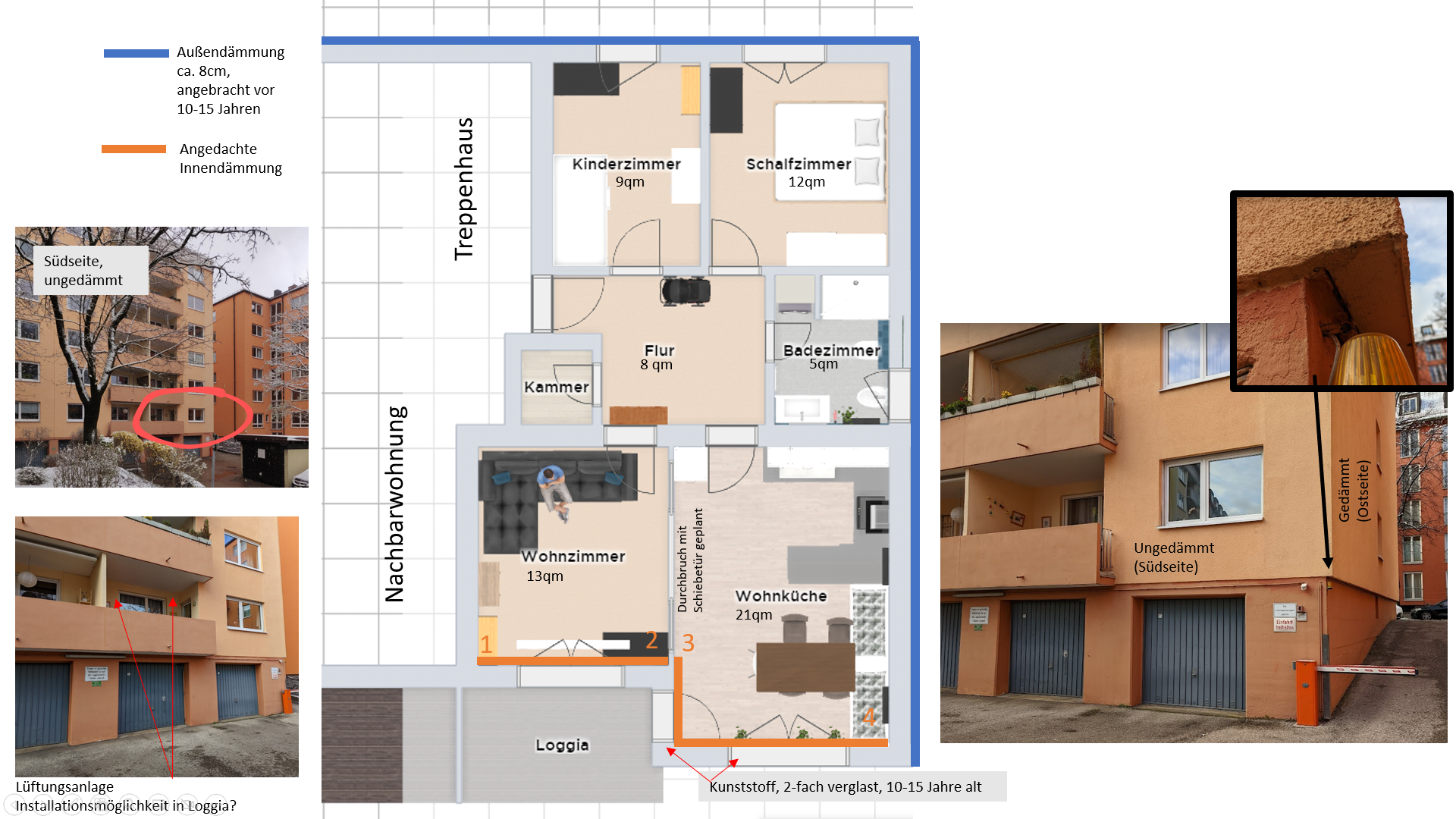

    Vor 10-15 Jahren wurde eine ca. 8cm dicke Außendämmung installiert, allerdings nur auf der Nord-, Ost- und Westseite (die Südseite mit den Loggien nicht). Die Decke ist eine verputzte Betondecke und unter dem Betonboden liegen Garagen (unter Wohnzimmer und Wohnküche) und rel. warme Kellerabteile (unter allen anderen Zimmern).
    Wir gehen davon aus, dass es sich bei dem Mauerwerk (ca. 30 cm außen) um Hochlochziegel handelt (lambda 0.4 W/mK, sicher ist nur dass es kein Beton ist). Lt. U-Wert Rechner würde sich nun bei einer dampfoffenen Innendämmung von 6cm Holzweichfaserplatte (lambda 0.045) ein U-Wert von 0.44 W/m^2K ergeben (ohne Innendämmung ~1). Wenn die von außen gedämmten Wände mit EPS (Styropor, lambda 0.04) gedämmt sind, ist deren U-Wert 0.34.

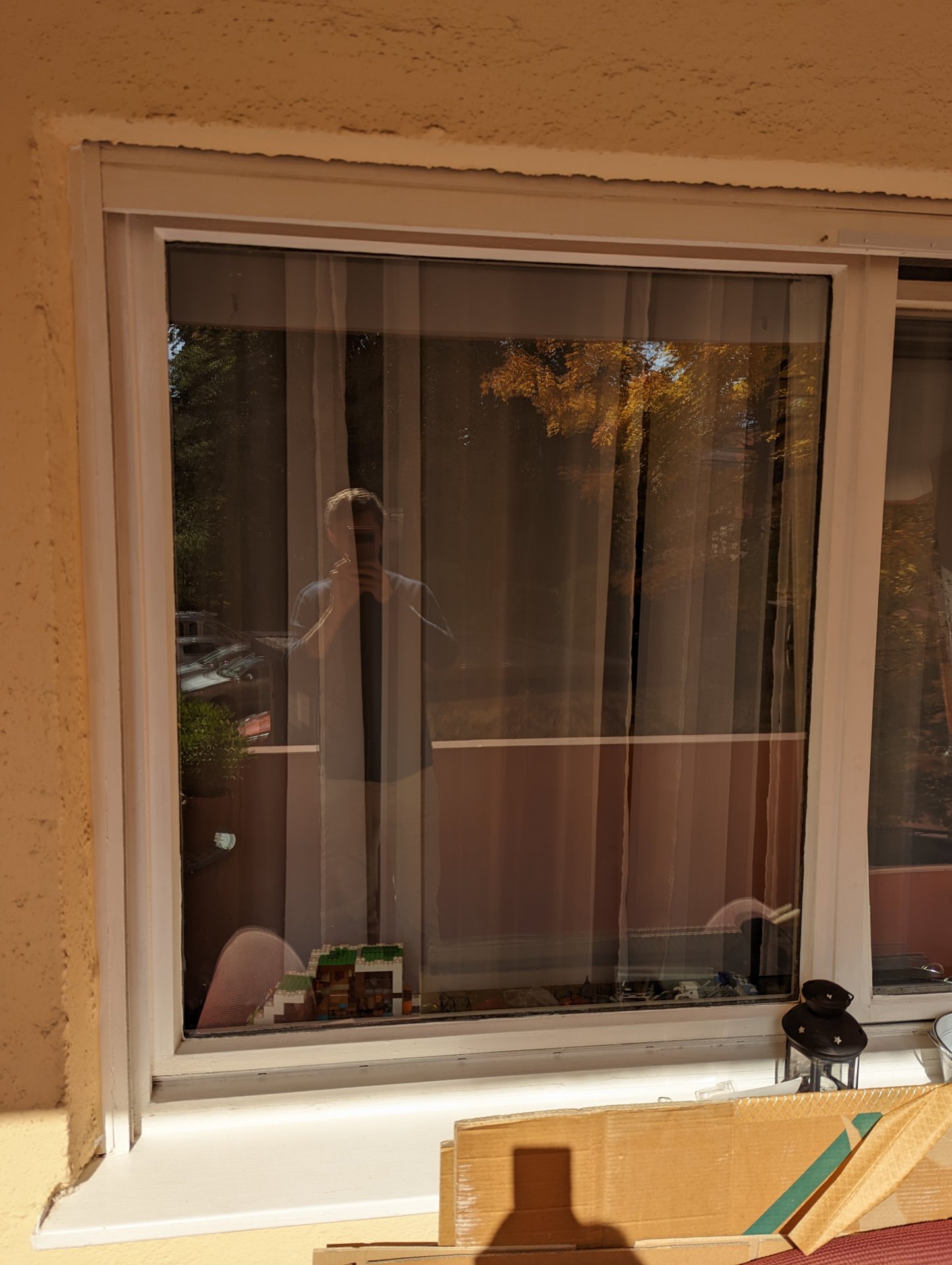

    Das Fenster in der Loggia ist ein altes Holzfenster das wir auf jeden Fall wechseln möchten. Die Loggia-Tür und alle anderen Fenster sind 2-fach verglaste Kunststofffenster auch 10-15 Jahre alt, aber unserer Einschätzung nach in einem fragwürdigen Zustand. Rolläden sind alte Holzrolläden, die wir elektifizieren und durch Kunststoff ersetzen würden.
    Zusammengefasst unser Plan: 6 cm Holzweichfaserplatte und im Wohnbereich neue 3-Fachverglaste Fenster/Türen sodass auch die Laibungen gedämmt werden können. Wie wir mit Kältebrücken (Ecke 4 sowie Betondecke/boden) umgehen wollen würden wir uns in einem nächsten Schritt überlegen/diskutieren.
    Was meint ihr, macht das Sinn in unserem Fall?
    Müssen wir uns wegen Tauwasser Sorgen machen? Die Außenwand scheint ja gut verputzt zu sein (bzgl. Schlagregen).

    Soweit sichtbar hat keine der 60 Wohnungen eine Lüftungsanlage. So wie wir die Eigentümergemeinschaft kennengelernt habe, glauben wir, dass wir höchstens eine Genehmigung für eine Kernbohrung innerhalb der Loggia (und nicht auf den wärmegedämmten Seiten) bekommen können.
    Meint ihr es macht Sinn zu versuchen dort eine Lüftungsanlage mit Wärmerückgewinnung (z.B. Zhender, ComfoAir70 oder bluMartin, freeAir100) zu installieren? (z.B. um in Wohnküche und Badezimmer abzusaugen und Frischluft in Wohnzimmer und Schlafzimmer(n) zuzuführen. Wir versprechen uns von einer solchen Maßnahme ein besseres Wohnklima und geringfügig auch eine Heizkostenersparnis.)

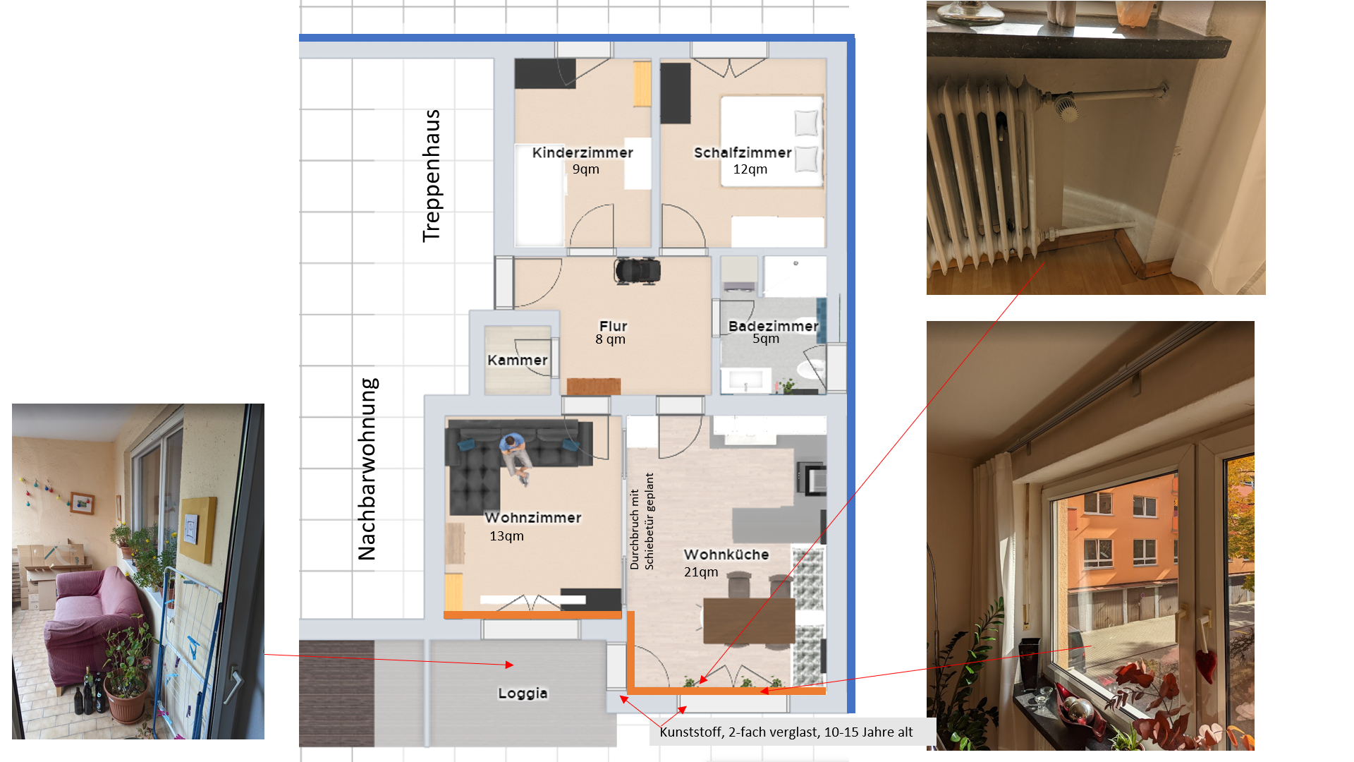

    Bilder

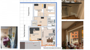

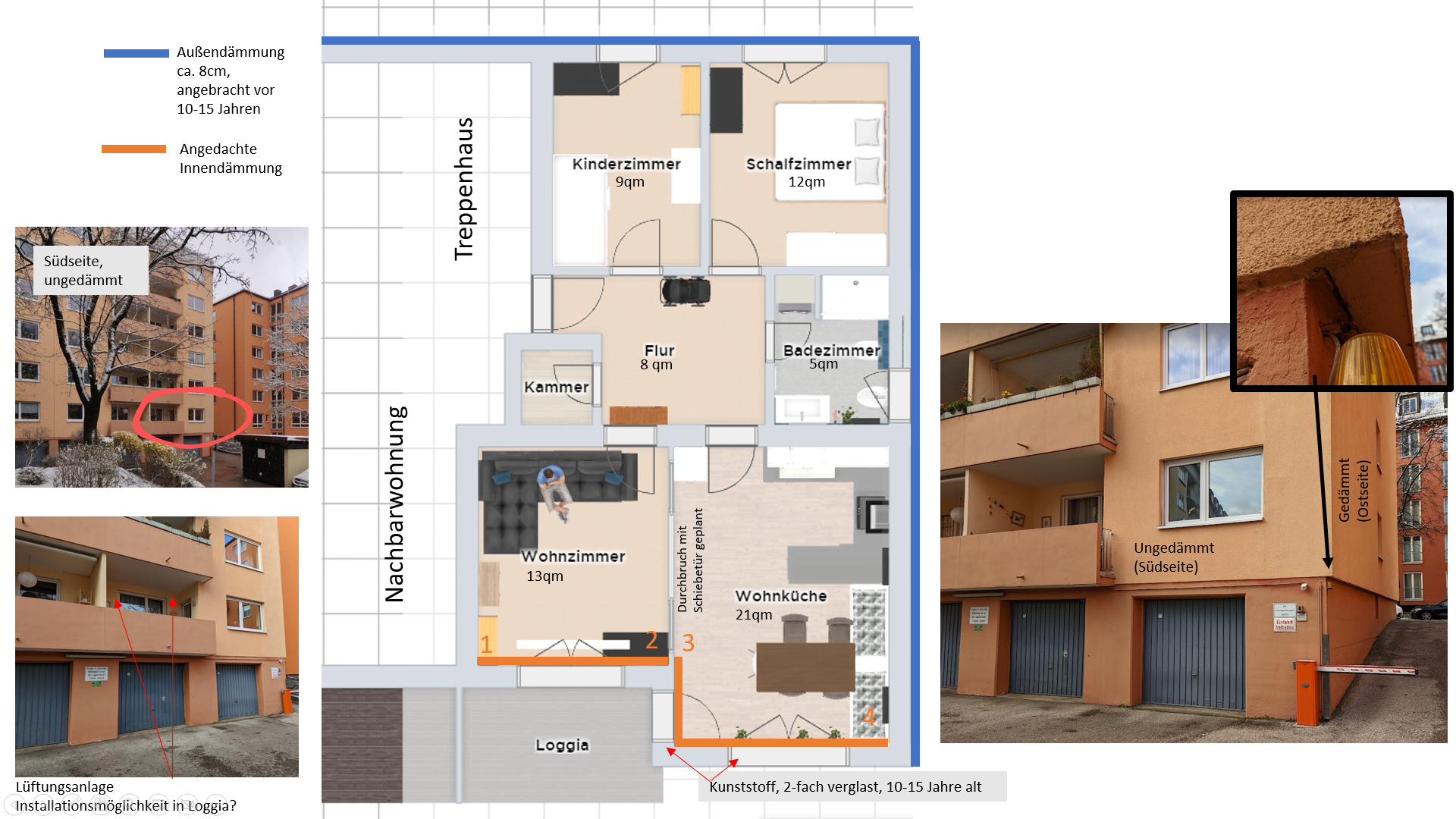

    Hier noch zwei zusammengestellte Bilder, sodass man sich die Sache besser vorstellen kann:

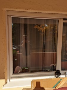

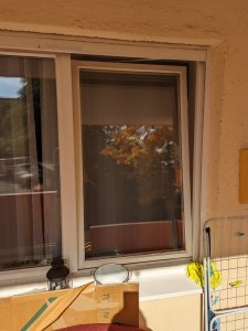

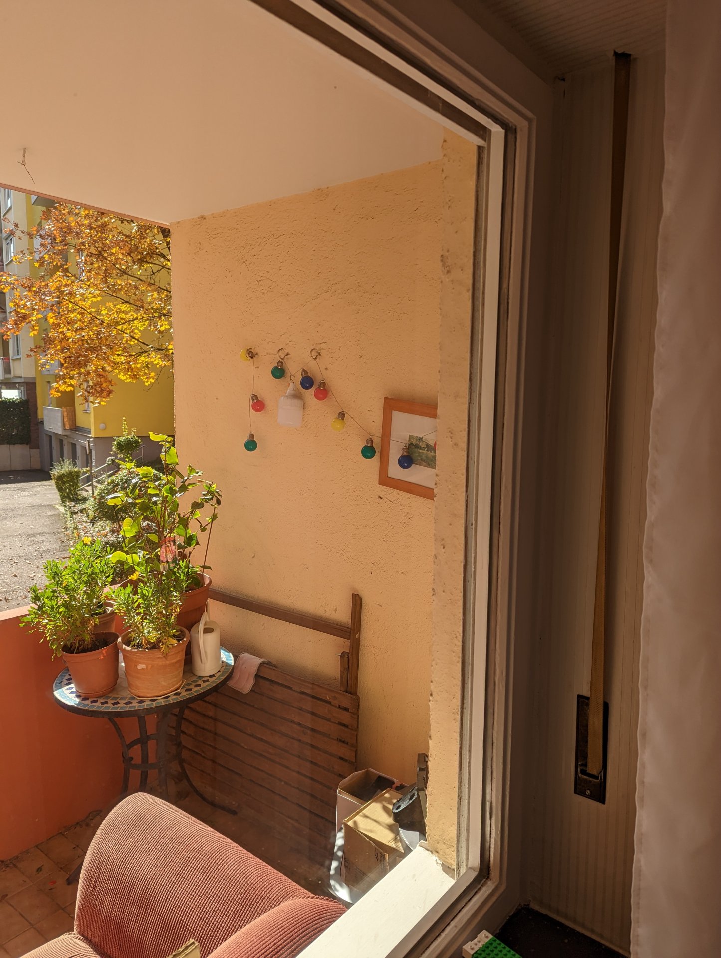

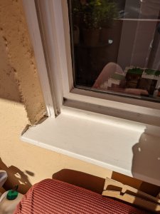

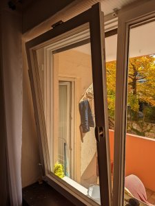

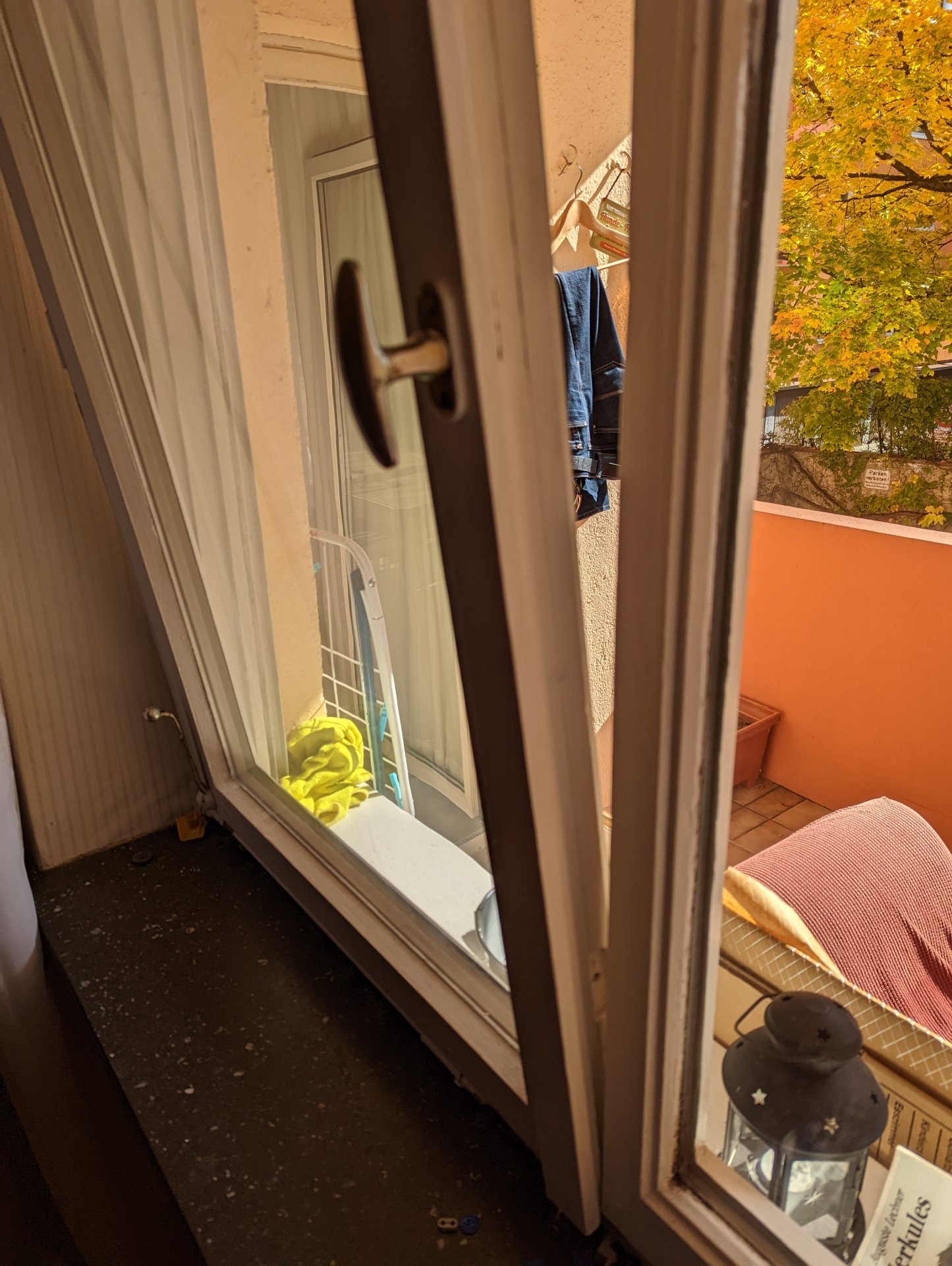

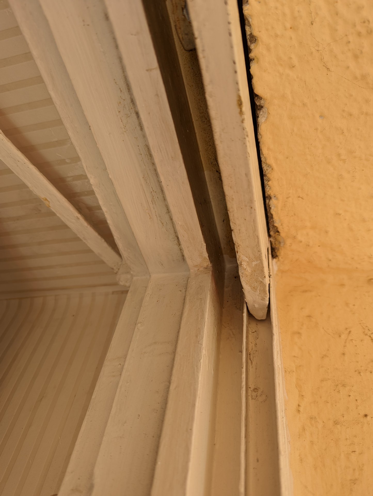

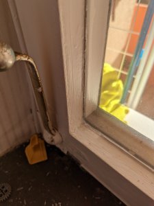

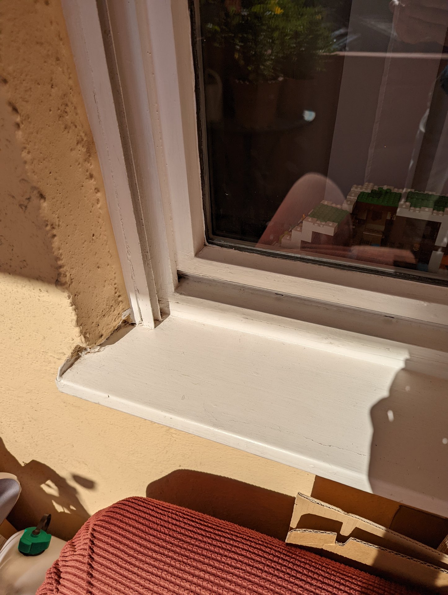

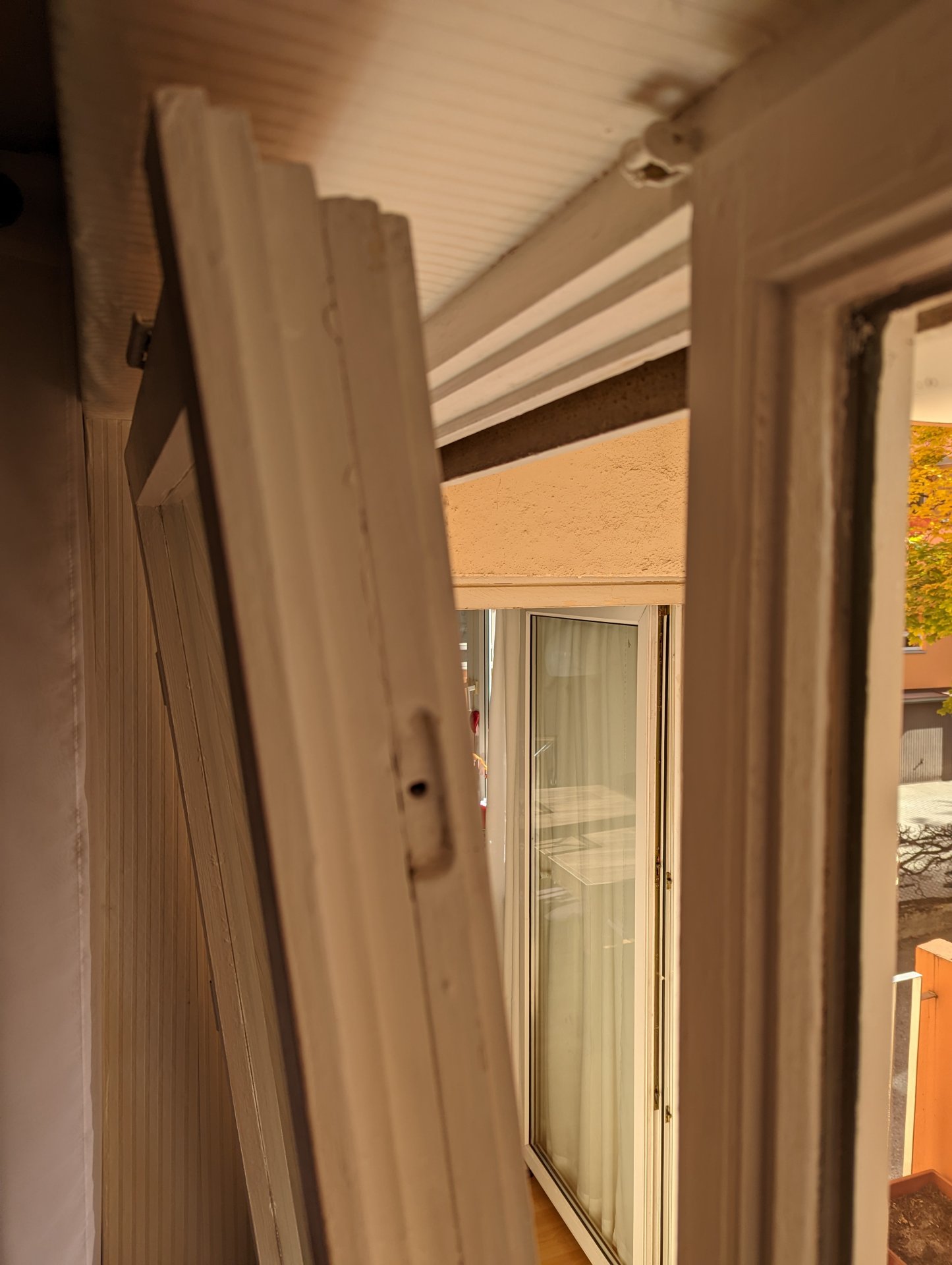

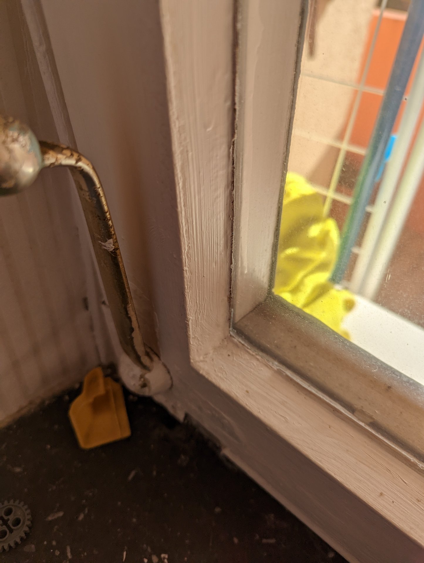

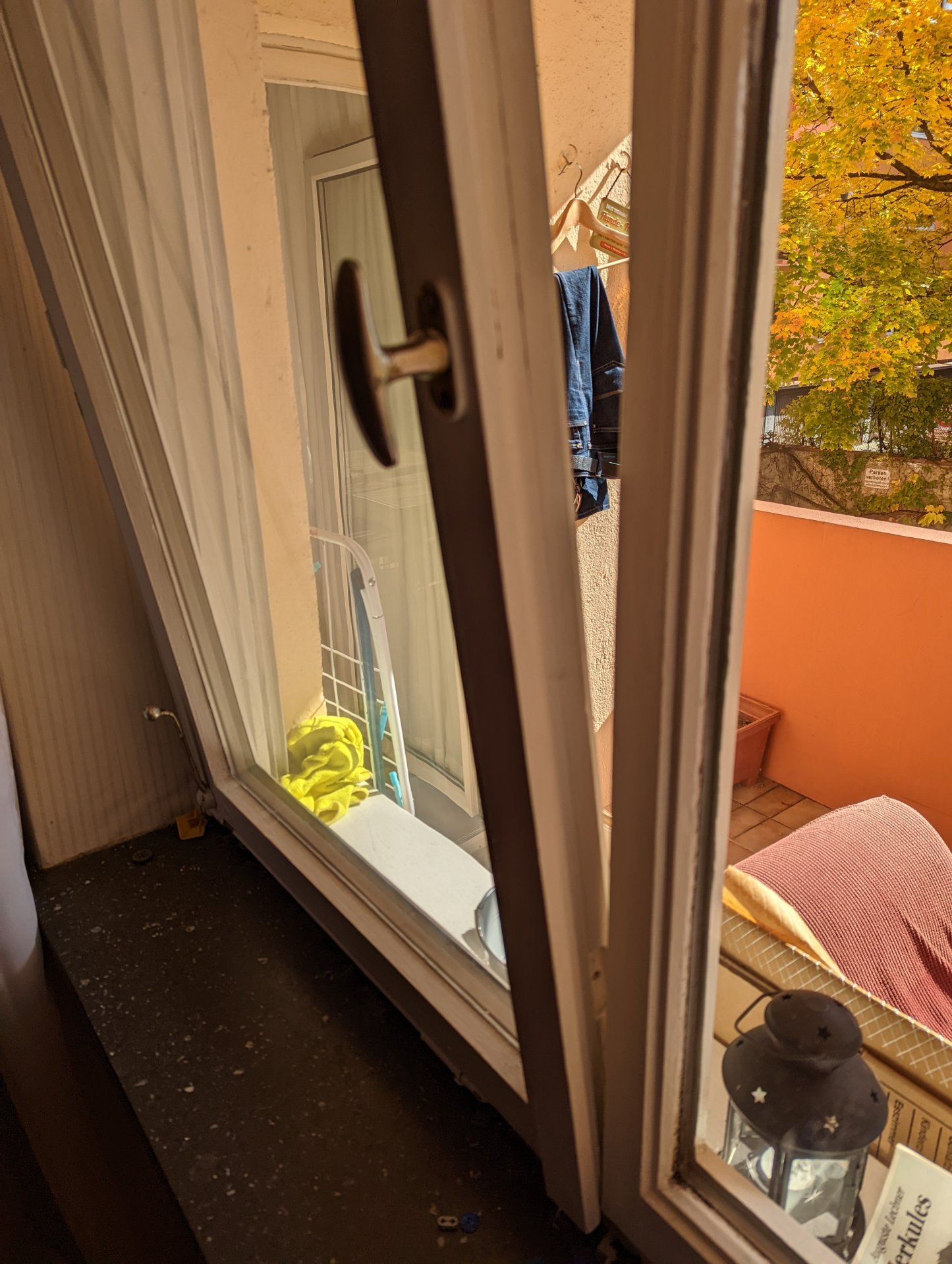

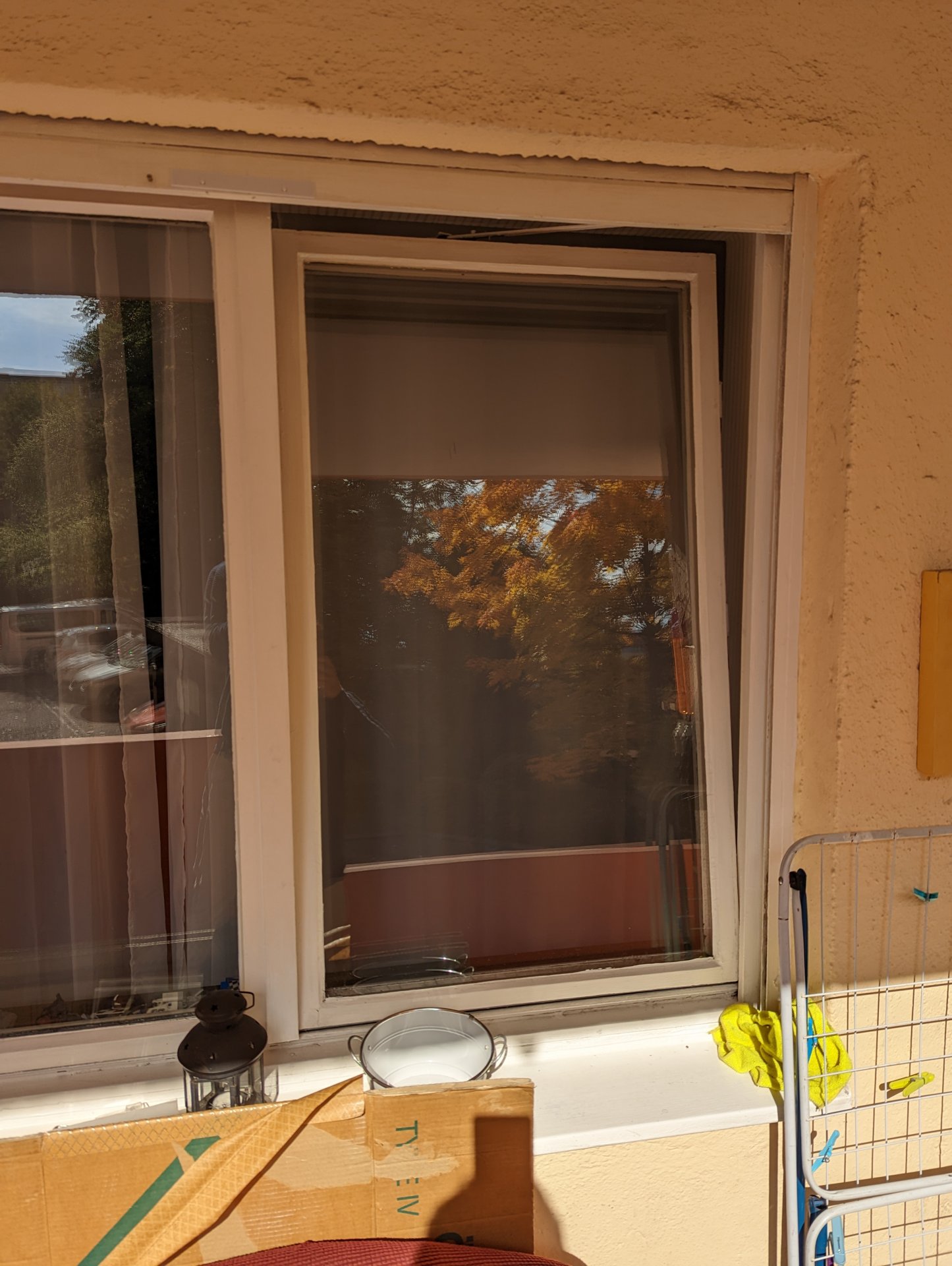

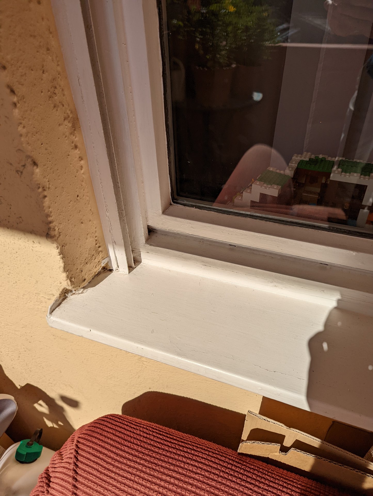

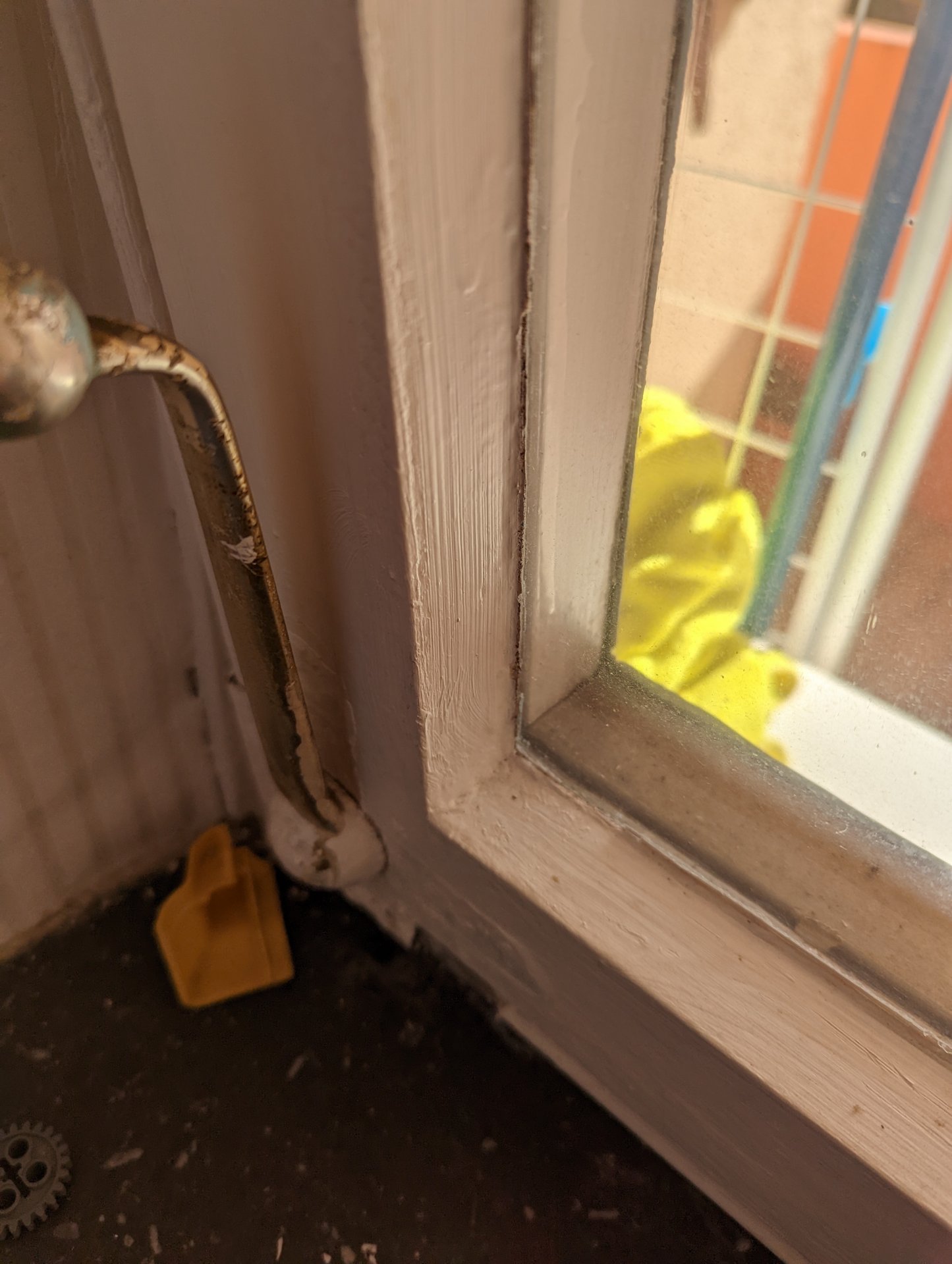

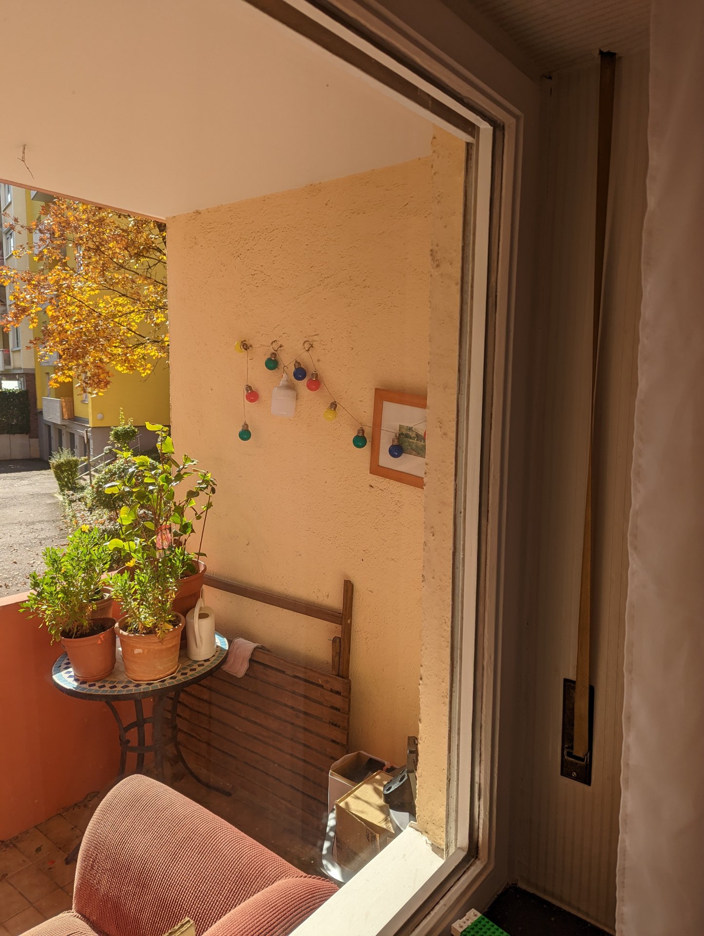

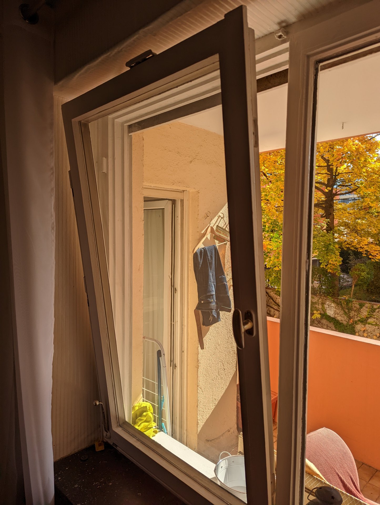

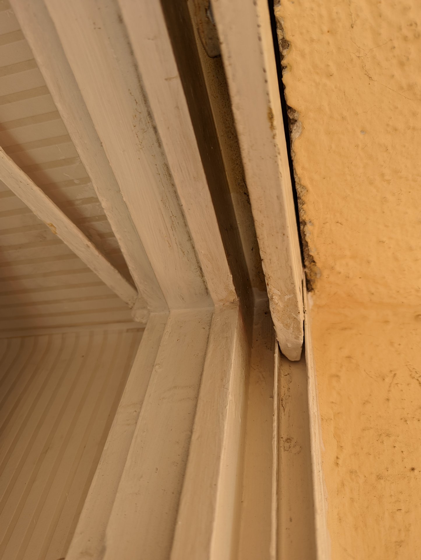

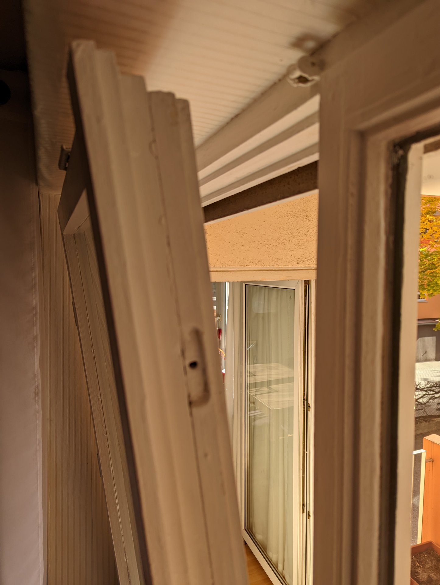

    @klappradl Unabhängig von der Hausgemeinschaft, gibt es andere Gründe die dafür sprechen das Holzfenster (siehe Fotos) oder Holzrolläden zu behalten? Ich stelle mir vor, dass eine Erneuerung deutlich teurer wird als ein Austausch...
    Was haltet ihr von der Idee der Innendämmung?

    Bei den alten Dingern spricht m.E. absolut gar nichts dafür.

    Nein, das Fenster kann (und sollte) weg.
