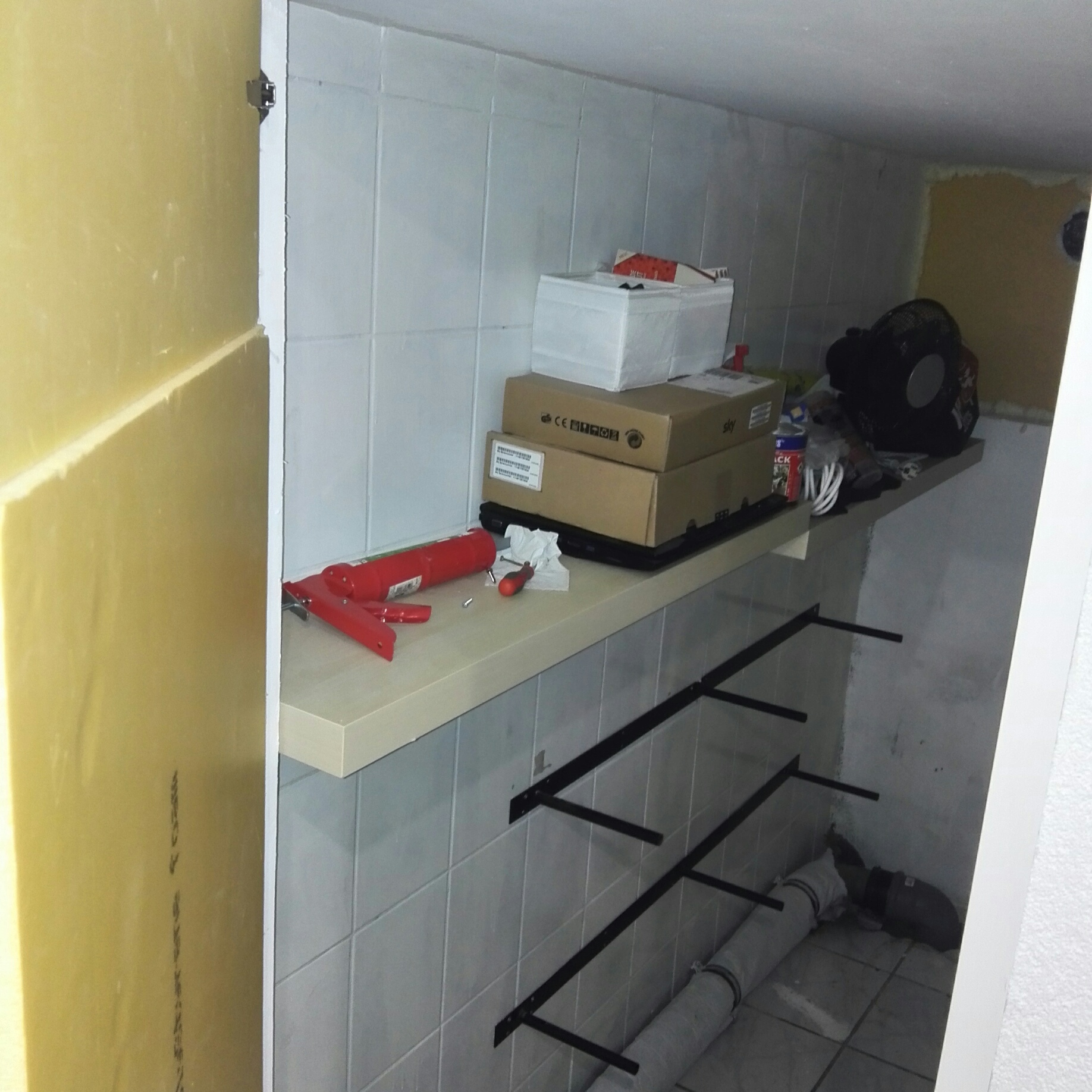

    in meinem Bad habe ich folgendes Problem: Durch einen seltsamen Grundriss verfügt das Bad über einen schlauchförmigen Fortsatz, ca 250cm lang und einen Meter breit. Dieser "Schlauch" grenzt an links an die Außenwand (Erdreich, Hanglage), rechts an die Innenwand Treppenhaus, oben drübe rliegt eine Terasse und auch die Rückwand ist eine Außenwand. Sprich, praktisch alle Seiten sind kalt.

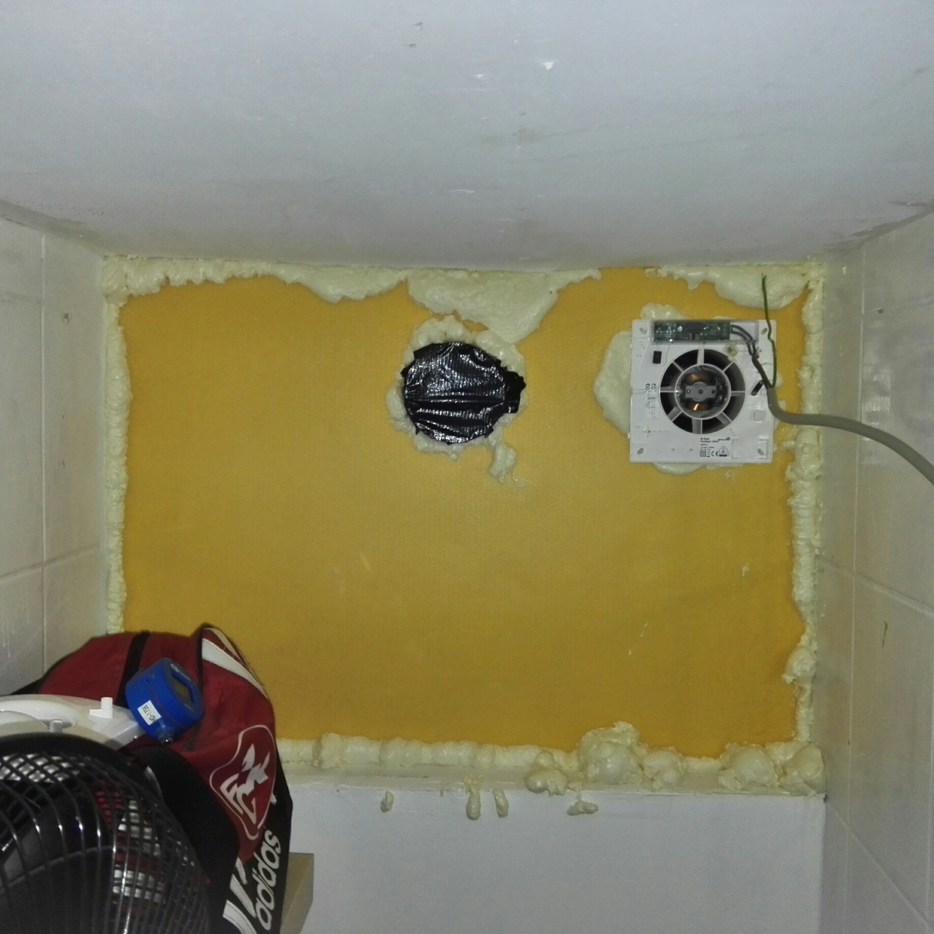

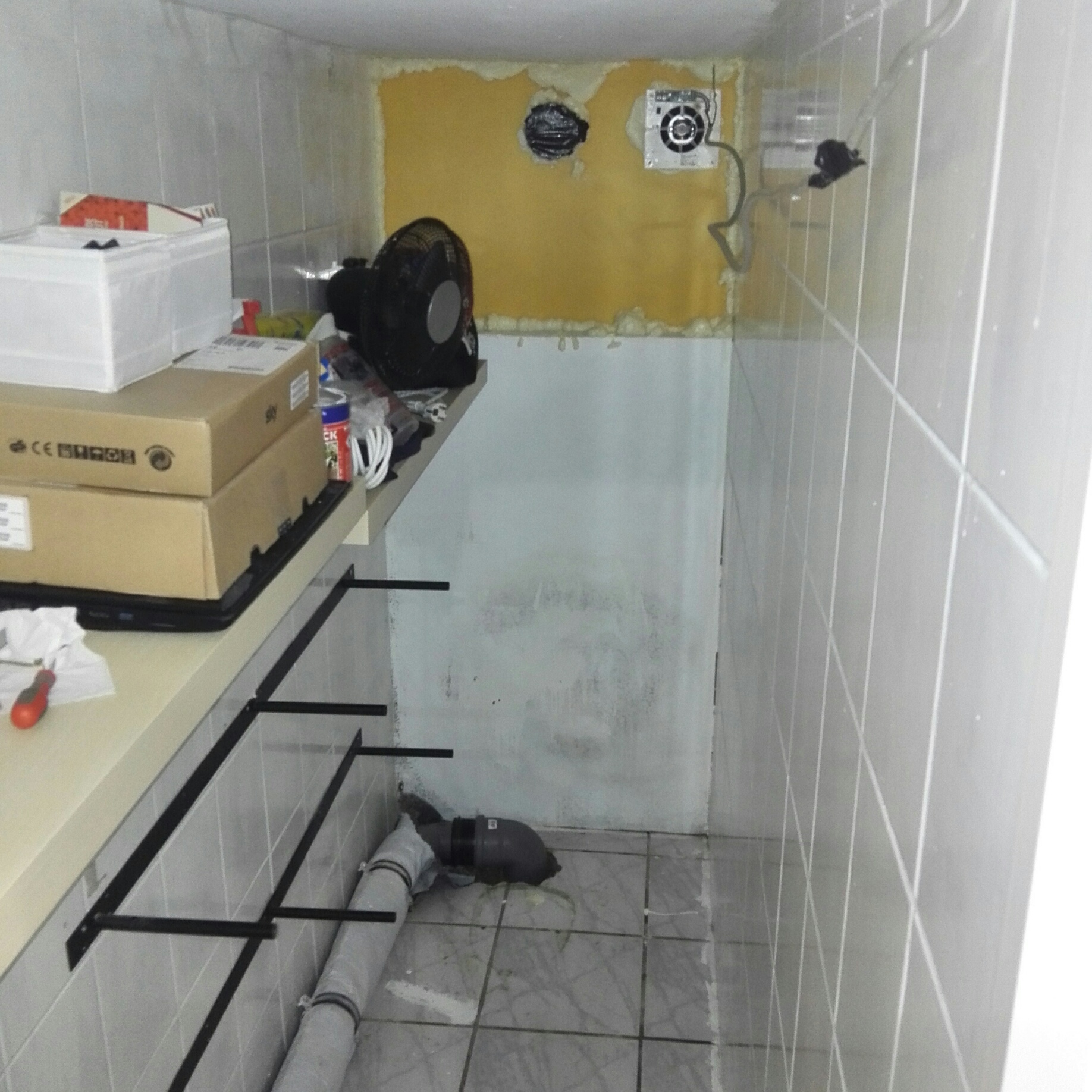

    Auf den Bildern ist zu sehen, dass es am Rigips an der Rückwand auch schon zu Schimmelbildung kommt. Ich habe am Schlauchende ein kleines Fenster entfernt und dort einen Badlüfter installiert, der auch durchgängig läuft aber die Luftfeuchte dennoch nicht unter 90 Prozent bekommt. Klar, bei diesen Bedingungen.
    Daher habe ich nun überlegt, die Innenwände zu dämmen, so dass diese nach Möglichkeit nicht mehr so kalt sind und die Luftfeuchte nicht gleich kondensiert sondern abgesaugt werden kann. In diesem und anderen Foren habe ich nun schon einiges über Innendämmung in Feuchträumen gelesen, teils aber auch sich widerspechende Beiträge, so dass ich nun etwas verunsichert bin was zu tun ist und euch gerne um Rat bitten möchte. Die Dämmung sollte nicht zu dick sein, damit der Raum noch begehbar bleibt und auch hoffentlich weiterhin die Regale an die Wand angebracht und genutzt werden können. Diese wären aber verzichtbar, wenn es nicht anders geht.
    Welches Material, welche Stärke und welche Vorgehensweise würdet ihr mir hier empfehlen?

    Woher zieht der Lüfter die Frischluft? Vermutlich aus dem beheizten EG feuchtwarme Luft nach unten, die dann im kälteren Raum kondensiert.

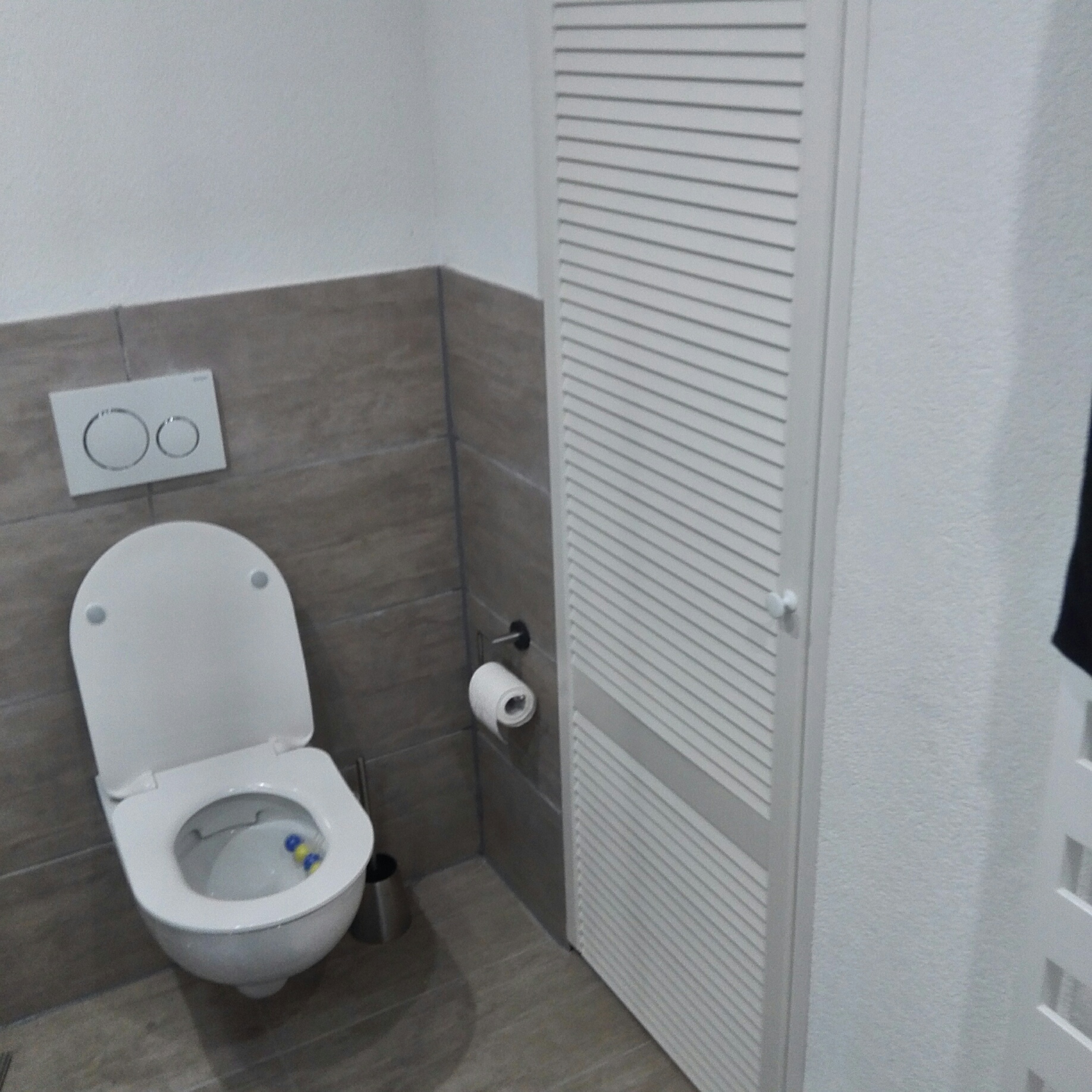

    Nach den Bildern ist der Wurmfortsatz doch nur eine Abstellkammer?
    Dann hilft nur, die Tür zum Bad dichtschliesend zu machen und ständig geschlossen zu lassen.
    Entweder das Fenster wieder rein, ordentlich lüften oder für den Ablüfter diagonal entgegengesetzt eine Zuluftöffnung zu schaffen.

    Das stimmt natürlich, wenn der Raum abgekapselt ist mit einer gut schließenden Tür reicht das vermutlich.
    Aber die Bodenfugen und zur der Außenwand schauen auf dem Foto auf jeden Fall feucht aus.
    Der Schimmel scheint auch nur auf der unteren Hälfte zu sein.
    Es könnte schon auch sein, dass die Feuchtigkeit von außen kommt, sollte man auf jeden Fall abklären.

    Ist das Bild links unten die Türe von innen die man rechts oben sieht?
    Ist da an diese Türe eine Dämmung angeklebt?
    Falls ja, dann hinderst du die Wärme ja perfekt daran in den Raum hineinzukommen :-(

    Die Bodenfugen sind mittlerweile wirklich feucht, allerdings kommt dies durch Kondenswasser und ein Malheur mit dem Abflussrohr dort. Hab ältere Bilder vor Beginn des Umbaus geprüft, dort sehen die Fugen trocken aus. Allerdings stand das Haus zehn Jahre lang leer und wurde auch nicht beheizt, keine Ahnung wie aussagekräftig das dann ist.
    Die Tür habe ich tatsächlich von Innen (Schlauchseite) mit Styrodur gedämmt, da direkt nebenan die Toilette steht und es kühl dort raus zog.

    Der Schlauch wird allein auf Grund seiner Geometrie und der umgebenden kalten Umfassungsflächen immer ein Kondensationspunkt bleiben. Entweder durch eine aktive Heizung (elektrisch ist immer die teuerste Art zu heizen) dauerhaft dafür sorgen, dass die Decken, Wände und Böden oberhalb des Taupunktes bleiben oder aber den Raumteil vollständig vom Luftaustausch mit dem Bad ausschließen und völlig autark ent- und belüften.

    Warum wehrst Du Dich so gegen eine luftdichte Tür? Die Kleiderschranktür muss natürlich raus. Nebeneinanderliegende Zu- und Abluftöffnungen lassen sich entkoppeln, indem man die Zuluft nach unten führt. Stattdessen einen nutzlosen Raum, der 5 kalte Umfassungsflächen hat, zu beheizen, wäre der falsche Ansatz.
