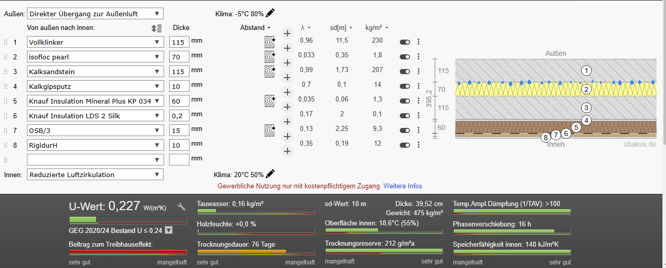

    Guten Tag,
    Ich wollte einmal eure Erfahrung in Bezug auf eine Innendämmung (6cm Knauf Mineralwolle) (Vorsatzschale) + Einblasdämmung in 2 Schaliges Mauerwerk mit 7cm Hohlschicht hören.
    Ist dieses vorhaben gängie Praxis?
    Es gibt bei meinem Vorhaben mehrere Gründe nicht außen zu dämmen. Also bitte hier keinen Bezug drauf nehmen.
    Vielen Dank

    Warum beides und nicht nur die Einblasdämmung?

    1.Habe ein bisschen Bauchschmerzen ob die 7 cm Dämmstärke reicht mit einer EPS Einblasdämmung.
    2. Ich würde gerne die jetzigen, in den Raum ragenden Jalousienkästen" bündig mit der Wand abschlißen

    Also im Sinne des Gesetzes sollte es reichen, falls du deshalb Bauchschmerzen hast. Aber lasse des dir zur Sicherheit von der örtlichen Baubehörde bestätigen.

    Wenn die Innendämmung akkurat ausgeführt wird, ergibt das mit der Hohlraumdämmung zusammen schon ziemlich gute Werte und Behaglichkeit im Raum.....

    Das ganze habe ich jetzt mit Ubakus mal durchgerechnet. Wie findet ihr dieses Ergebnis? Mir persönlich gefällt es. Oder übersehe ich was?

    Damit kann man sehr gut leben!
