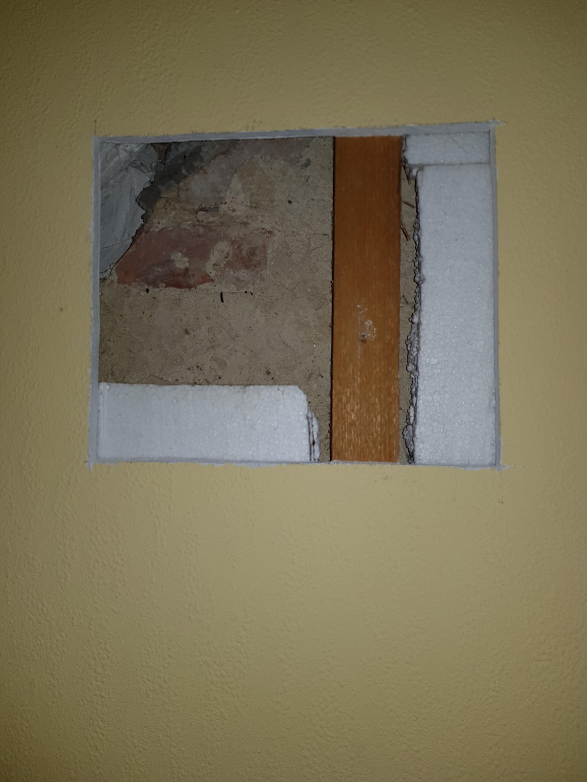

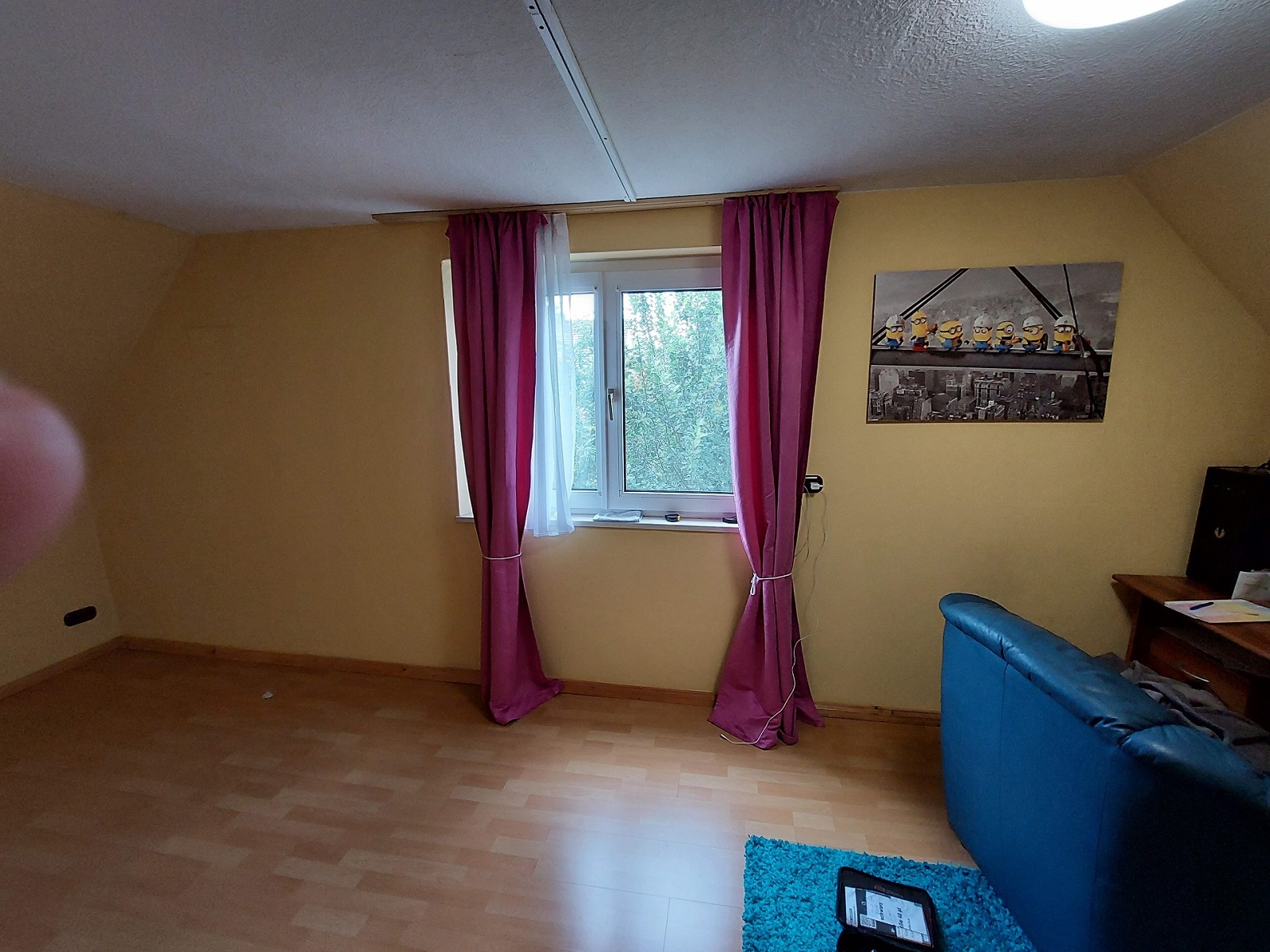

    ich möchte meinen Altbau im ersten Stock mit einer Innendämmung versehen. Zusätzlich würde ich gerne die beiden Schrägen ebenfalls mit dämmen.
    Irgendwie kommt ich bei der Materialliste aber nicht weiter :-(.
    Aktuell siehts wie folgt aus.
    - Aussenwand vermutlich 24cm -> minimal Styropor -> Dachlatten -> Gipsplatte
    - Vor der Gipsplatte bis zum Mauerwerk habe ich 6,5 cm
    Ich würde folgendes Umsetzen:
    -Gibsplatten und Dachlatten wegen
    - Ständerbau mit U- und Ständerprofilen
    - Isolieren... Hier gibts jede Menge Fragezeichen. Glaswolle, Steinwolle, Rolle oder Platten? Wie stark?
    - Als nächstes eine Dampfbremsfolie, keine Sperrfolie? Wird die Folie mit dem Klebeband einfach auf die Ständerprofile und oben und unten komplett an den U-Profilen verklebt?
    - Als letztes dann mit Gipsplatten verkleiden? Die Schrauben verletzen ja dann die Folie wieder?
    - Beim Spachteln habe Profile für die Fenster gefunden aber was macht man an den Ecken, am Boden und an der Decke? Bleibt da Luft + Acryl?
    - Kann ich die Dachschrägen mit der gleichen Insolierung und Folie dämmen?
    Fragen über Fragen :-(
    Ich hoffe, bei der einen oder anderen könnt ihr mir behilflich sein.

    würde Multipor oder Holzfaser nehmen, da der Aufbau kapilaraktiv ist und du keine Dampfbremse brauchst, aber dafür muss man den Aufbau der Aussenwand kennen.
    Wenn du den Aufbau der Aussenwand kennst, kannst du bei den Herstellern mal nachfragen, meist haben die für verschieden Aufbauten Berechnungen und können das freigeben.
