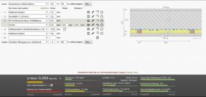

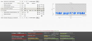

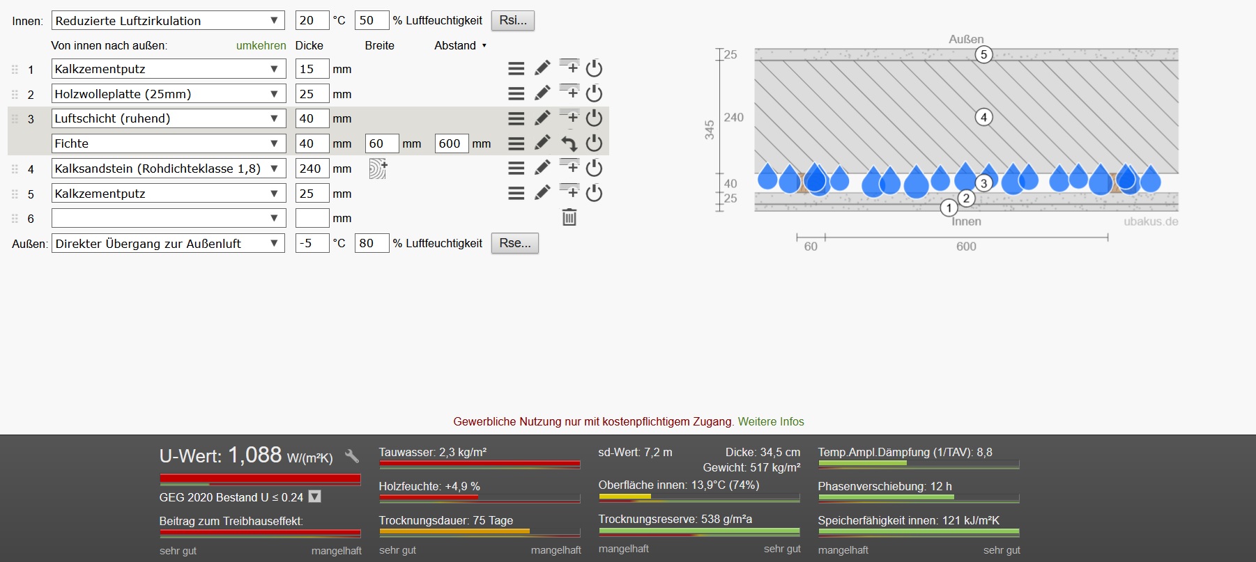

    Ausgangslage: Haus 1957, Außenwände außen verputzt, innen nicht verputzt sondern Heraklith auf Lattung , darauf dann Putz. Das Problem ist, dass wir dadurch quasi keine luftdichte Ebene haben, da jede Undichtigkeit, jeder noch so kleiner Riss im Außenputz, jede Kabeldurchdringung, jede Fensteranschlussfuge dazu führt dass die Heraklithplatten auf Lattung z.T: von kaltluft durchströmt werden. Ich bin mir daher ziemlich sicher dass ein füllen des Holhraums für eine dauerhafte Luftdichtheit unumgänglich ist, Außendämmung hin oder her.

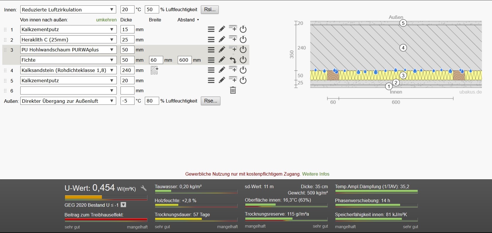

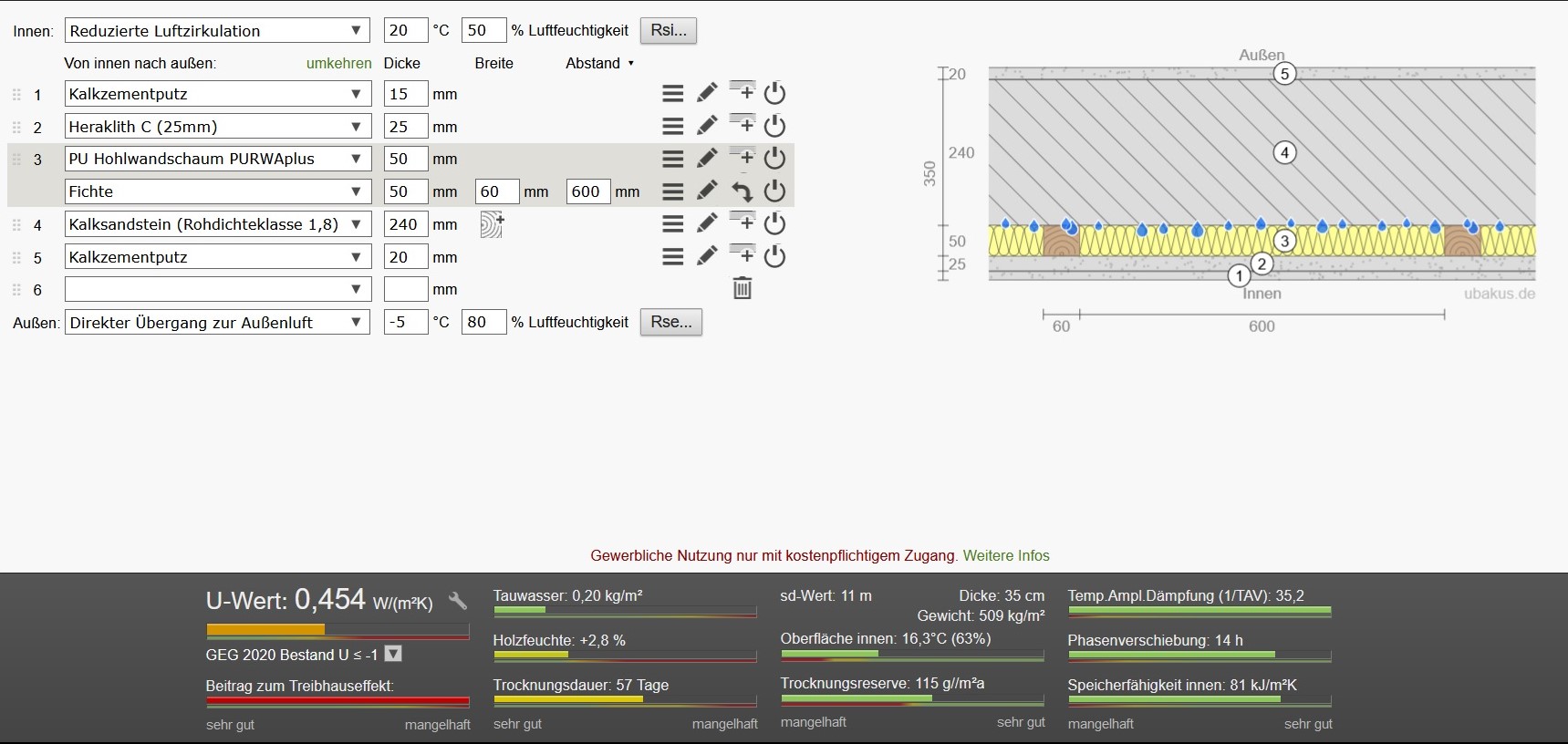

    Jetzt habe ich im Ubakus lange rumprobiert, alle Einblasdämmstoffe führen zu viel Tauwasserausfall, keine abtrockung mehr möglich, das übliche. Mit gleichzeitiger Außendämmung bestens machbar, ohne auf keinen Fall.
    Jetzt habe ich die Tage einen Ortschaum entdeckt, der all diese probleme zu beheben scheint und auch ohne Außendämmung zu funktionieren scheint.
    Im Anhang die Berechnungen von Ubakus, ist-zustand und geplant. Kann ich das so ausführen lassen? Was ist mit Wärmebrücken, Innenwände? Betondecke? Der Keller ist zu ca. 60% beheizter Wohnraum. OG ist auf Holzbalkendecke.
    Dabei bitte ich zu bedenken ob es eine verbesserung oder verschlechterung zum jetztigen Zustand wäre. Der hat nämlich fast 65 Jahre funktioniert, auch wenn die berechnungen anderes sagen....

    Dass die luftdichte Ebene nicht außen sondern innen sein muss, ob Dämmung oder nicht, ist mir soweit klar. Hier geht es ja um eine Innendämmung, außen würde irgendwann später gedämmt werden.
    Die Probleme sind: Es zieht durch jede Steckdose. Die Fensterlaibungen Innenseite sind aus Holz, hier zieht es ebenso.
    Durch fehlenden Innenputz und Vorsatzschale an allen Außenwänden sind diese sozusagen vollflächig (auch) durch Außenluft hinterströmt.
    Würde ich die Vorsatzschale jetzt hinterdämmend, kann es dahinter nicht mehr ungehindert durchziehen und wir verbessern die Luftdichtheit. Tauwasser scheint bei der Methode mit Pu Schaum nicht verschlimmert aufzutreten sondern verbessert (2,6l/m² aktuell vs. 0,2l/m² mit Pu Schaum).
    Daher: kann dass so mit Innendämmung funktionieren? Bzgl tauwasser und Wärmebrücken.

    Außerdem ist die Dämmwirkung nicht von der Hand zu weisen: eine Kombination aus Ortschaum innen und nur 12cm EPS grau ergibt z.B. einen u-wert von 0,16. Tauwasser null.
    Also nochmal, kann der Aufbau so funktionieren?
