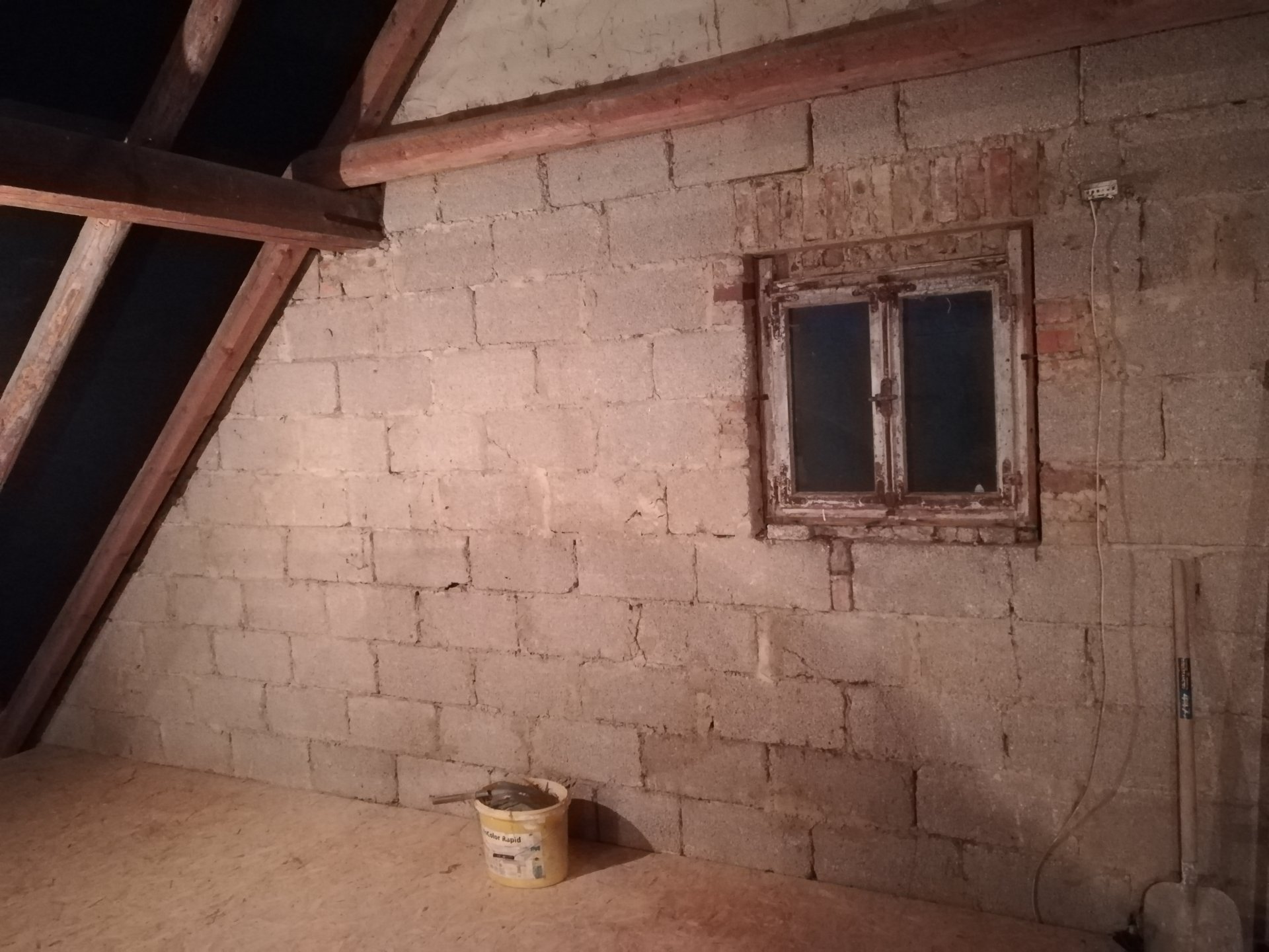

    Liebe Trockenbauer,

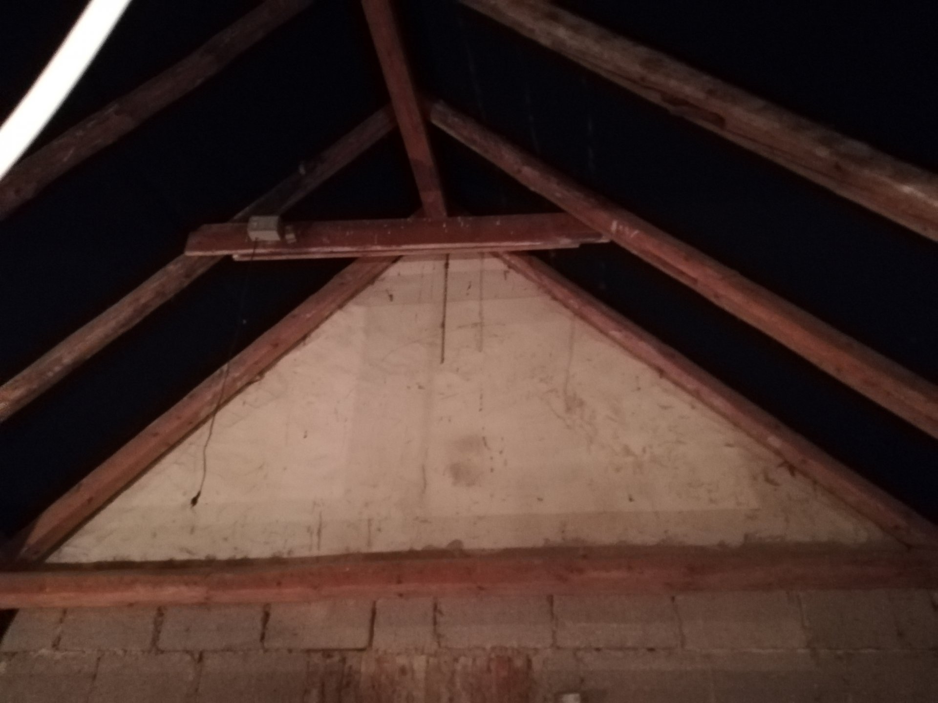

    Wir planen gerade unseren Dachboden zum Spielzimmer auszubauen. Zur Dämmung der Giebelwand (4,3m hoch bei einem Winkel von 44 Grad) fehlen mir aber gute/passende Ideen. Leider ist die Wand nicht durchgehend gerade, ab einer Höhe von ca. 2,30m ist diese verputzt worden, ca. 3-4cm dick und recht wellig. (Aufbau siehe Bilder).
    Möglicher Plan:
    -> Unteren Teil verputzen um eine halbwegs gerade Fläche zu bekommen. Oder Holzkonstruktion an die Wand dübeln und durch dickere Latten den unteren Teil ausgleichen?
    -> Lattenkonstruktion mit 60er Dämmung rein
    -> Mit Rigips Platten beplanken.
    Vielleicht gibt es ja noch ein paar hilfreiche Tipps :)
    Danke Euch!

    Eine ausreichend dicke Dämmung , so bei 12 bis 15 cm , auf die Außenwand ist die bessere Lösung.
    Innendämmung erfordert immer eine sehr sorgfältige Planung und Ausführung weil man sich sonst leicht Schimmel und ähnliches ins Haus holt. Das kommt bei der Außendämmung, selbst bei kleinen Fehlern kaum vor.

    Danke für deine Antwort.
    Außendämmung ist schon vorhanden. Ca. 7 cm Wolle (vom Vorbesitzer noch). Und bei einer Höhe von 13 Metern sowie 12 Meter Breite, preislich doch eine andere Region befürchte ich.
    Klimamembran würde ebenfalls eingebaut.
    Mir geht es eher darum, recht "leicht" eine ordentliche gerade Wand zu bekommen mit Rigips oder ähnlichen Ideen.

    Eine gerade, luftdichte Wand würde ich mit Maschinenputz MP75 erzeugen.
    Den kann man recht dünn, aber auch mehrere cm dick auftragen und völlig gerade abziehen.
    Da gibt es keine hohlen Stellen in denen sich irgendwas unerwünschtes tummeln kann.
    Wenn man sich vorher Putzleisten setzt, kann das auch ein Laie gerade putzen.
