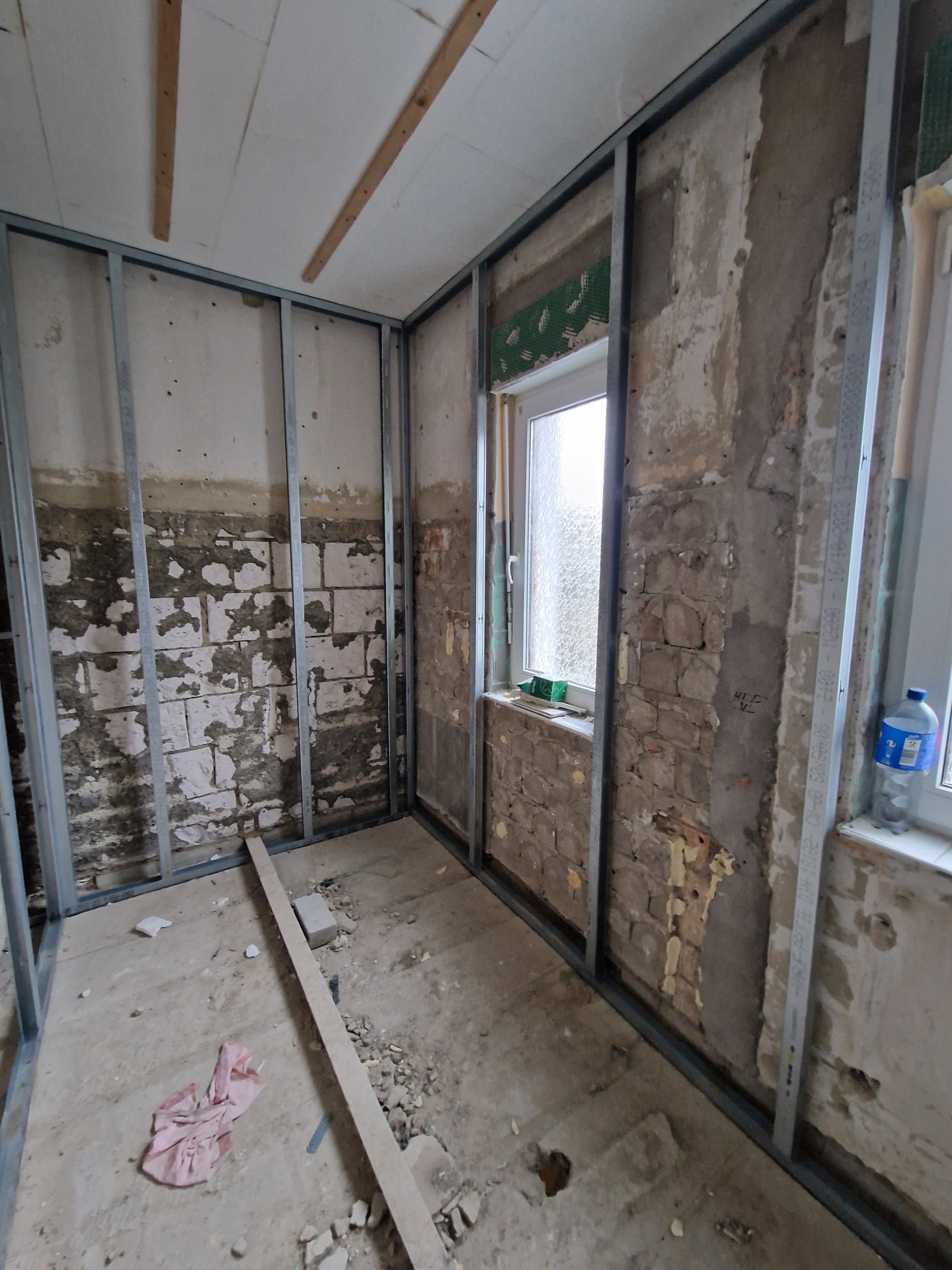

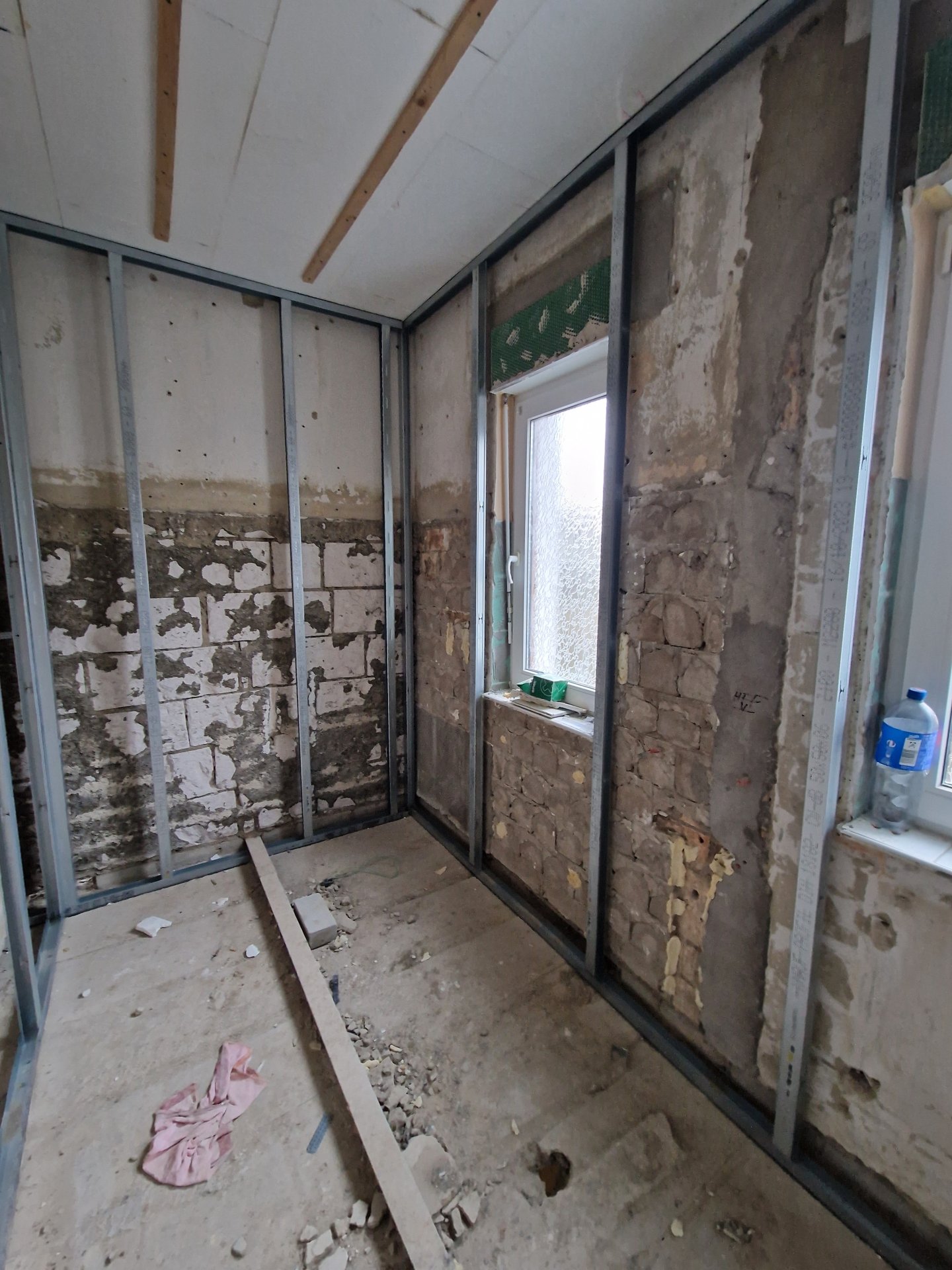

    Hallo zusammen.
    Für die Badrenovierung hat die FA, die bei uns den Innenausbau übernimmt mit der Sanitärfirma abgestimmt, die Innenwand im Bad mit einer Vorsatzwand zu verkleiden, um sauber auszuwinkeln und eine gute Arbeitsoberfläche zu bekommen.
    Der Vorbesitzer hatte schonmal Trockenbau an sämtlichen Wänden - wir haben das alles herausgerissen, weil ich kein gutes Gefühl dabei hatte und dahinter schauen wollte. Dabei kam kein Schimmel zutage, zumindest nicht in diesem Bad. Das ganze war etwa 20 Jahre davor.
    Nunja, beim Gespräch vor Ort haben mich die Firmen überzeugt, dass die Vorsatzschale die beste Lösung ist.
    Die FA plant dabei den Aufbau allerdings mit Dämmung der Innenwand.
    Problematisch wird nun, dass an der Wand ein Handtuchtrockner (elektisch) angebracht werden soll, also Bohrungen für Halter + Elektrik.
    Das macht es bzgl. notwendiger Dampfbremse schwierig.
    Der Vorschlag war nun, stattdessen mit OSB zu beplanken und die Stöße/Anschlüsse zu verkleben.
    Was haltet ihr davon?
    Bei allem was ich lese, bietet eine Innendämmung, gerade bei nur einem Raum und Ausführung mit Vorsatzschale überwiegend Problempotential.
    Ich tendiere eher dazu, nur mit OSB zu beplanken und die Dämmung weg zu lassen, dann hätte man dahinter wohl eine relativ trockene Luftschicht und Schimmel sollte kein Problem werden?
    Ich bin für Meinung oder Erfahrung dankbar!
    VG
    edit: Es geht nur um die Wand mit den Fenstern.
