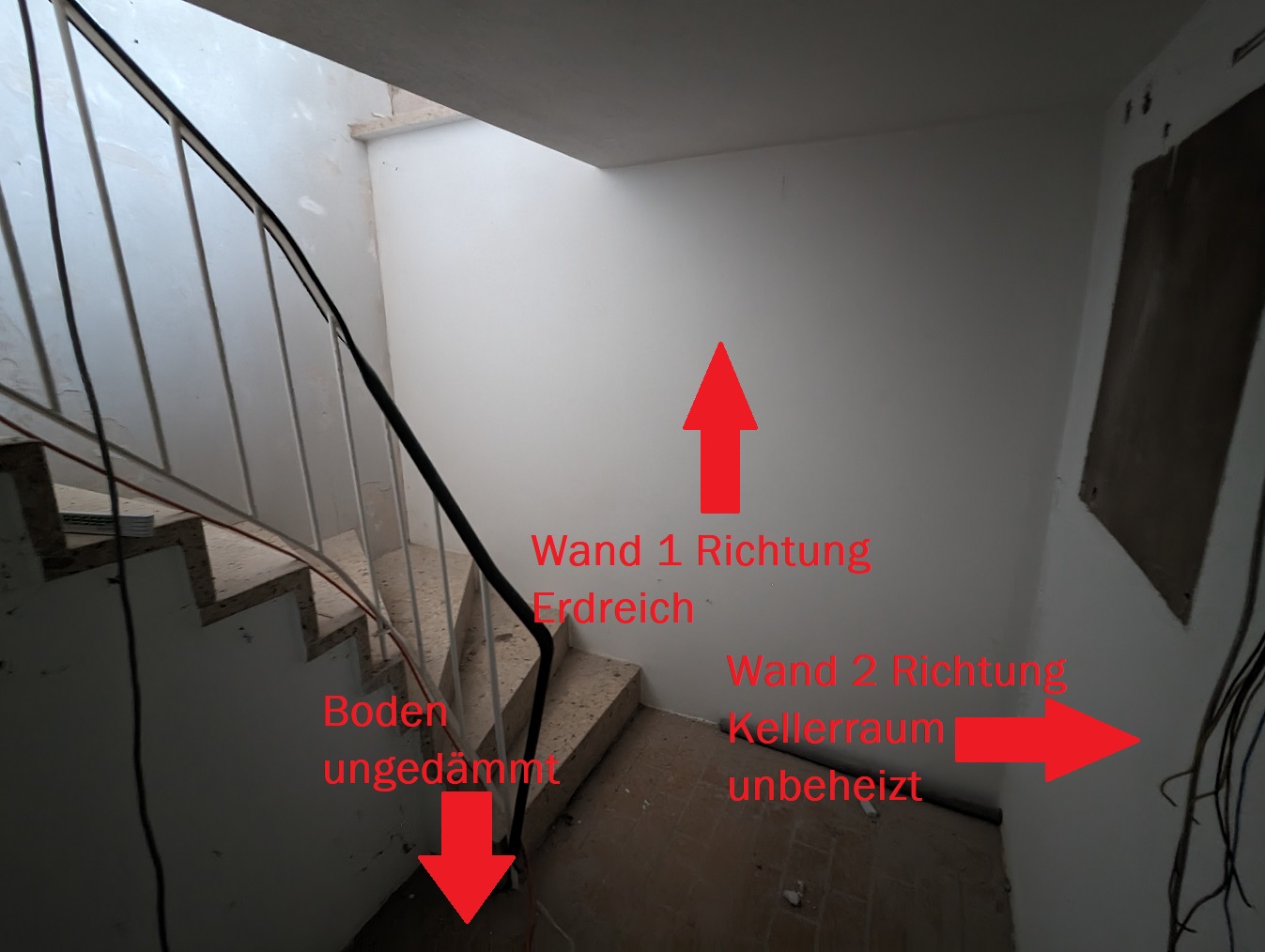

    wir renovieren gerade das gesamte Haus. Dabei erhält das Haus eine umfassende Dämmung. Der Keller bleibt dabei nach außen hin ungedämmt; lediglich die Kellerdecken werden isoliert.
    Der Keller ist größtenteils unbeheizt.
    Wir verfügen über zwei Etagen sowie einen Keller, wobei das Treppenhaus beheizt wird. In jeder Etage und im Keller führt eine Tür zum Treppenhaus.
    Im Keller des Treppenhauses haben wir derzeit einige "Kältebrücken".
    Die Wand 1 verläuft in Richtung Erdreich und ist bisher nicht gedämmt. Die Wand 2 führt zum Vorratsraum, der kühl ist. Auch der Boden bleibt ungedämmt.
    Die Wand, die zur Treppe hinaufführt, verläuft im Keller in Richtung eines kalten Waschraums. Diese Wand kann aufgrund der Treppe nicht isoliert werden, auch nicht von der anderen Seite.
    Wir möchten gerne Wand 1 und Wand 2 noch dämmen, idealerweise mit minimaler Dicke (z.B. PU/PIR). Ansonsten verwenden wir im gesamten Haus Mineralwolle oder Holzfaser.
    Worauf müssen wir hierbei achten? Unser Energieberater meinte, dass dies zu kompliziert sei, insbesondere in Bezug auf Tauwasser, und schlug vor, einen Bauphysiker hinzuzuziehen (wegen nur zwei Wänden?!).
    Macht das Dämmen hier Sinn, und wenn ja, wie sollten wir vorgehen?
    Vielen Dank!

    Ich sehe auf dem Bild mindestens noch einen Kellerboden, eine Decke zum EG und eine Treppe, die dort anschließen.
    Falls dein Energieberater die notwendigen Berechnungen nicht selbst aufstellen kann, ist das korrekte Vorgehen, einen Fachplaner hinzuzuziehen. Ausreichendes Schadenpotenzial ist jedenfalls vorhanden, von daher sei das dringend angeraten. Und nicht nur die Planung, auch die Ausführung muss mit der gebotenen Sorgfalt durchgeführt werden.

    Befindet sich denn im Kellergeschoss des Treppenhauses auch ein Heizkörper oder wird dieser Teil indirekt durch Verbund mit den oberen Geschossen beheizt?
  4. #4 harkonsen, 25.01.2024
    harkonsen
    harkonsen
    19.04.2023
    23
    Das Treppenhaus wird im EG sowie DG über eine FBH aktiv geheizt. Davon wird der Kellerbereich des Treppenhauses aber vermutlich nicht mitgeheizt.
